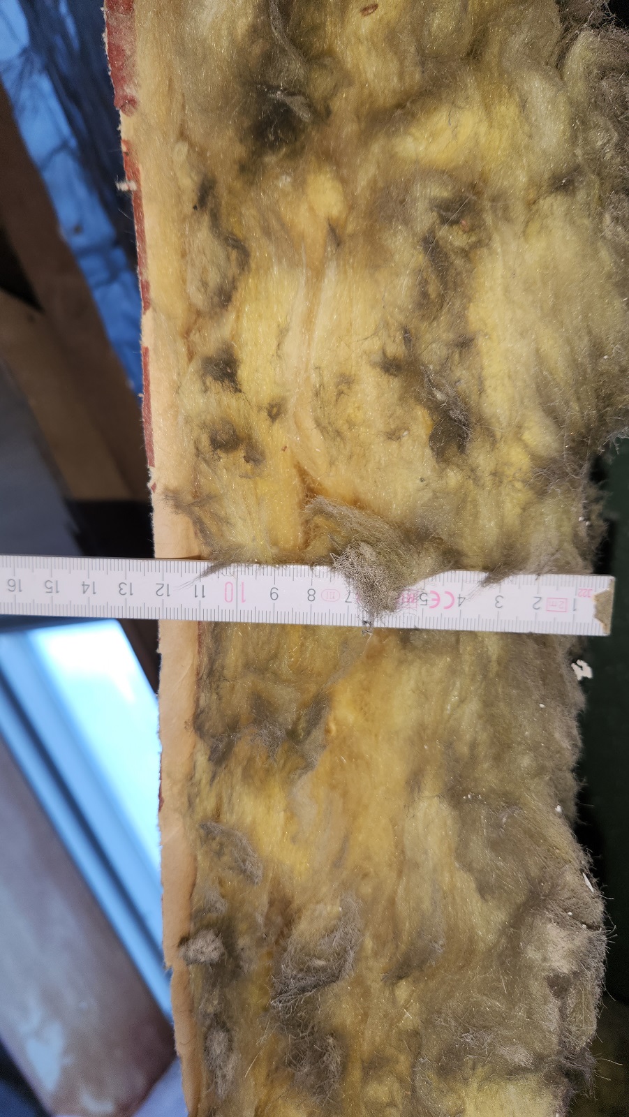

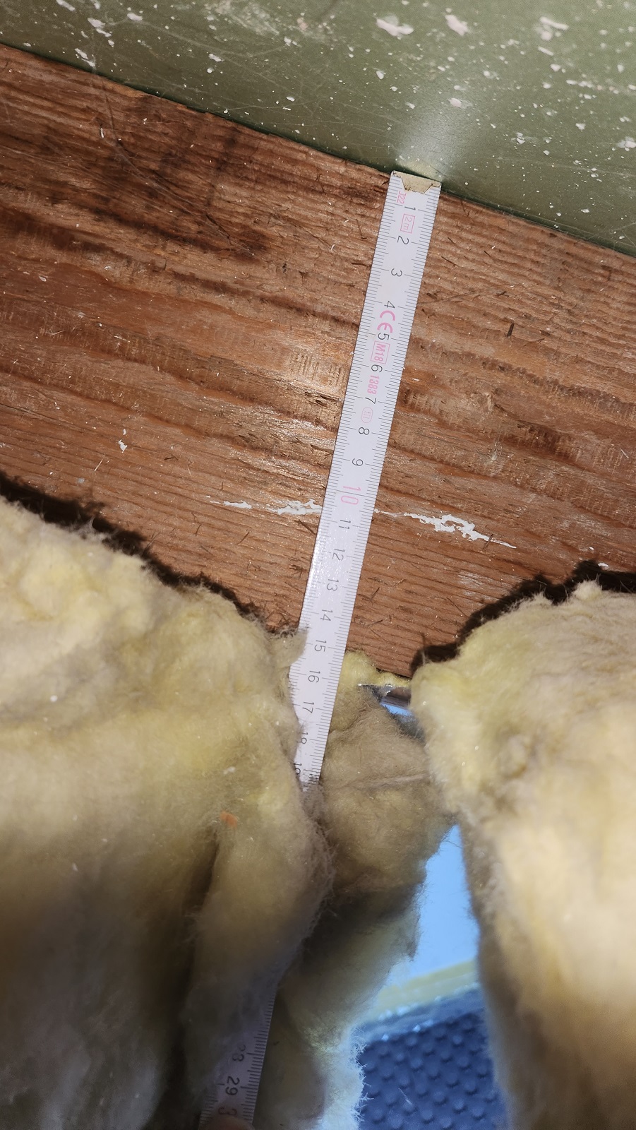

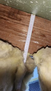

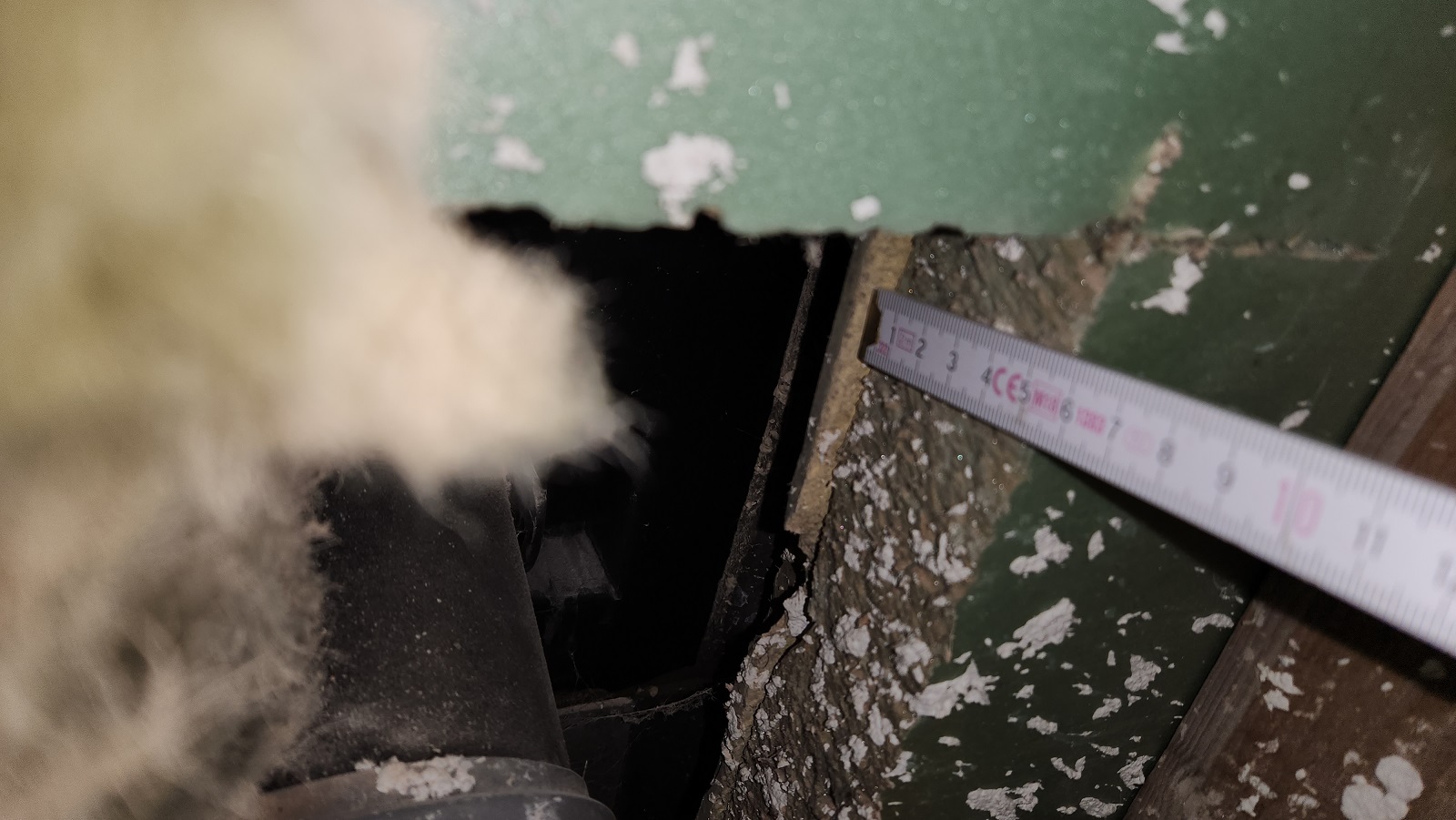

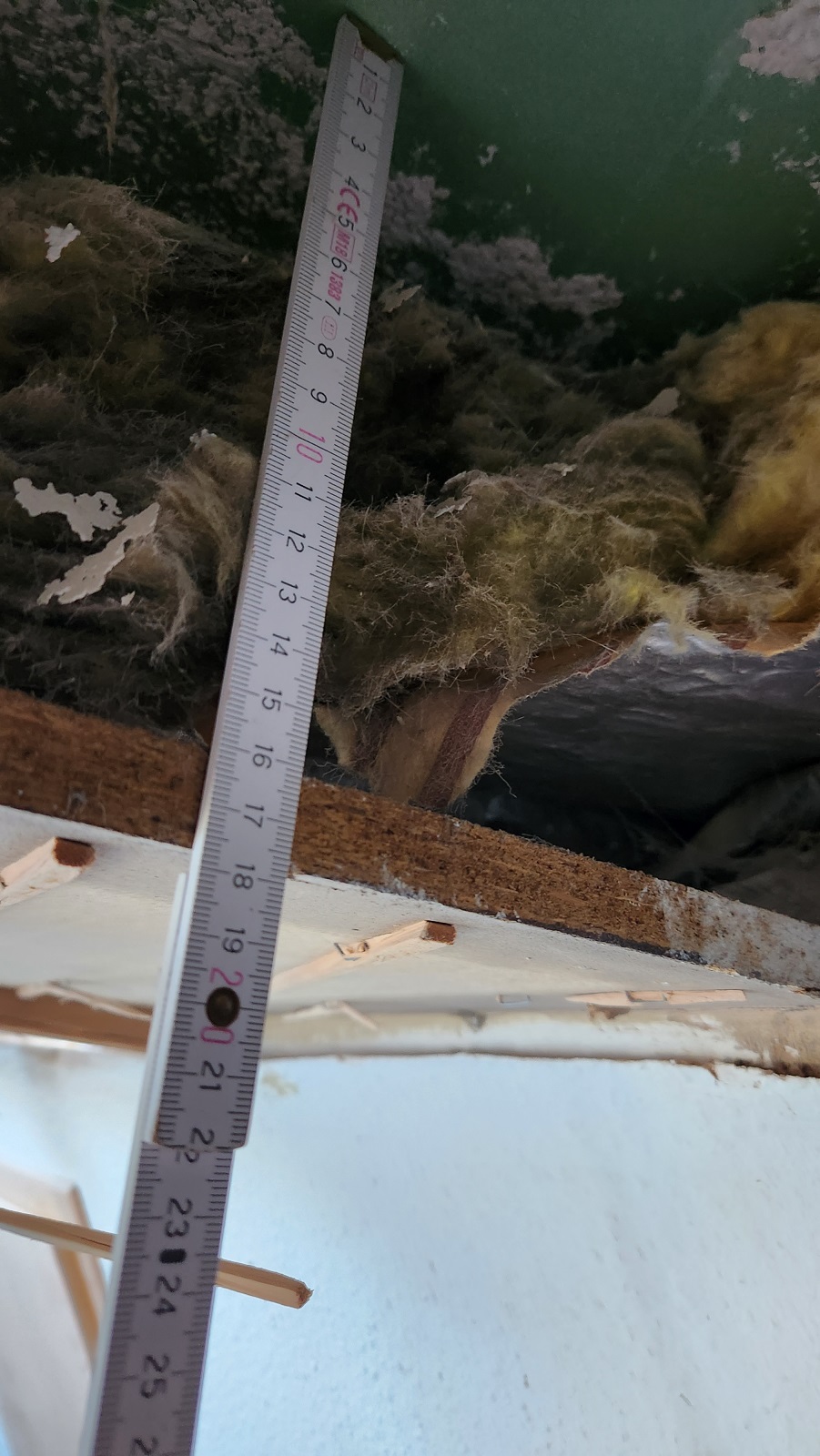

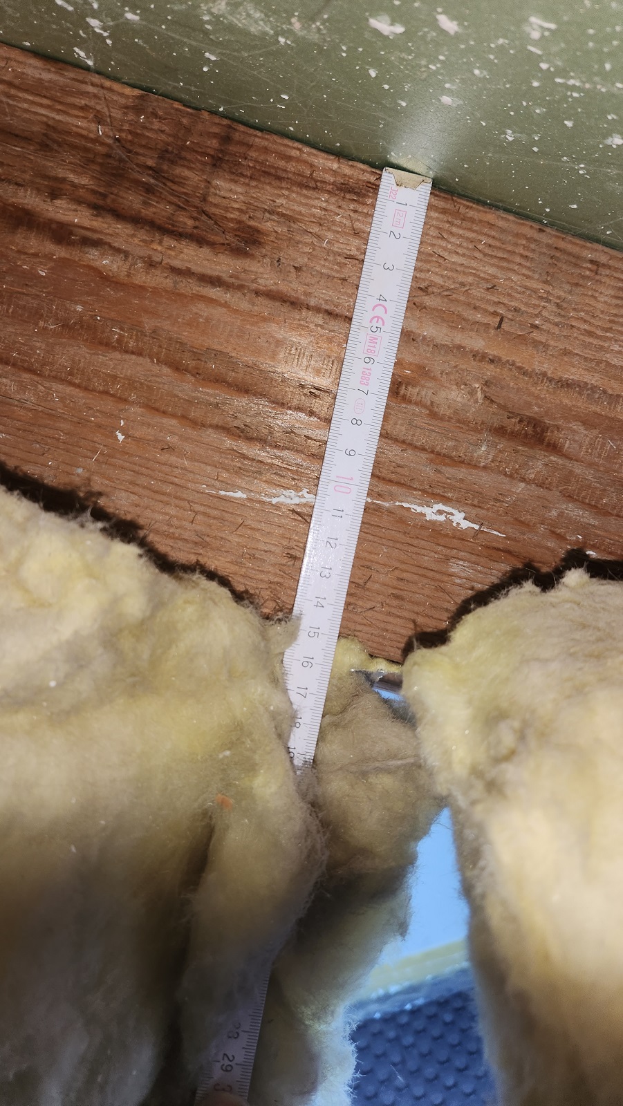

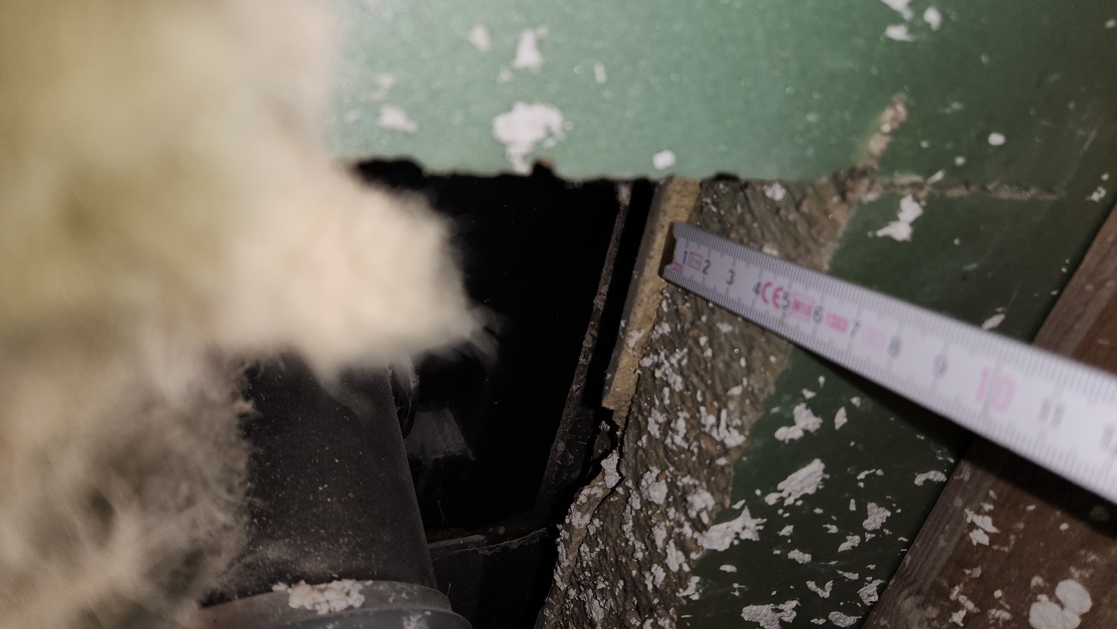

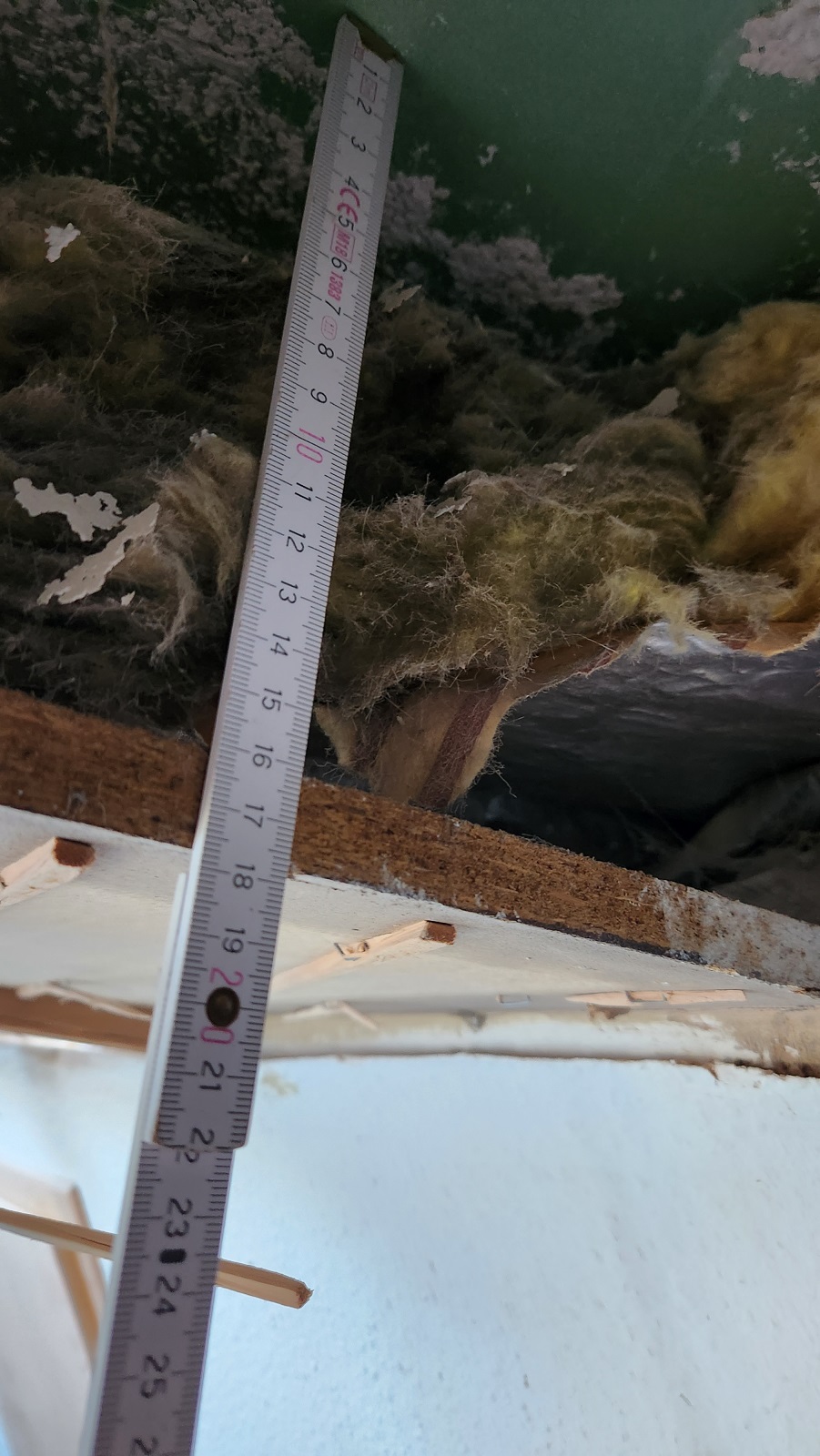

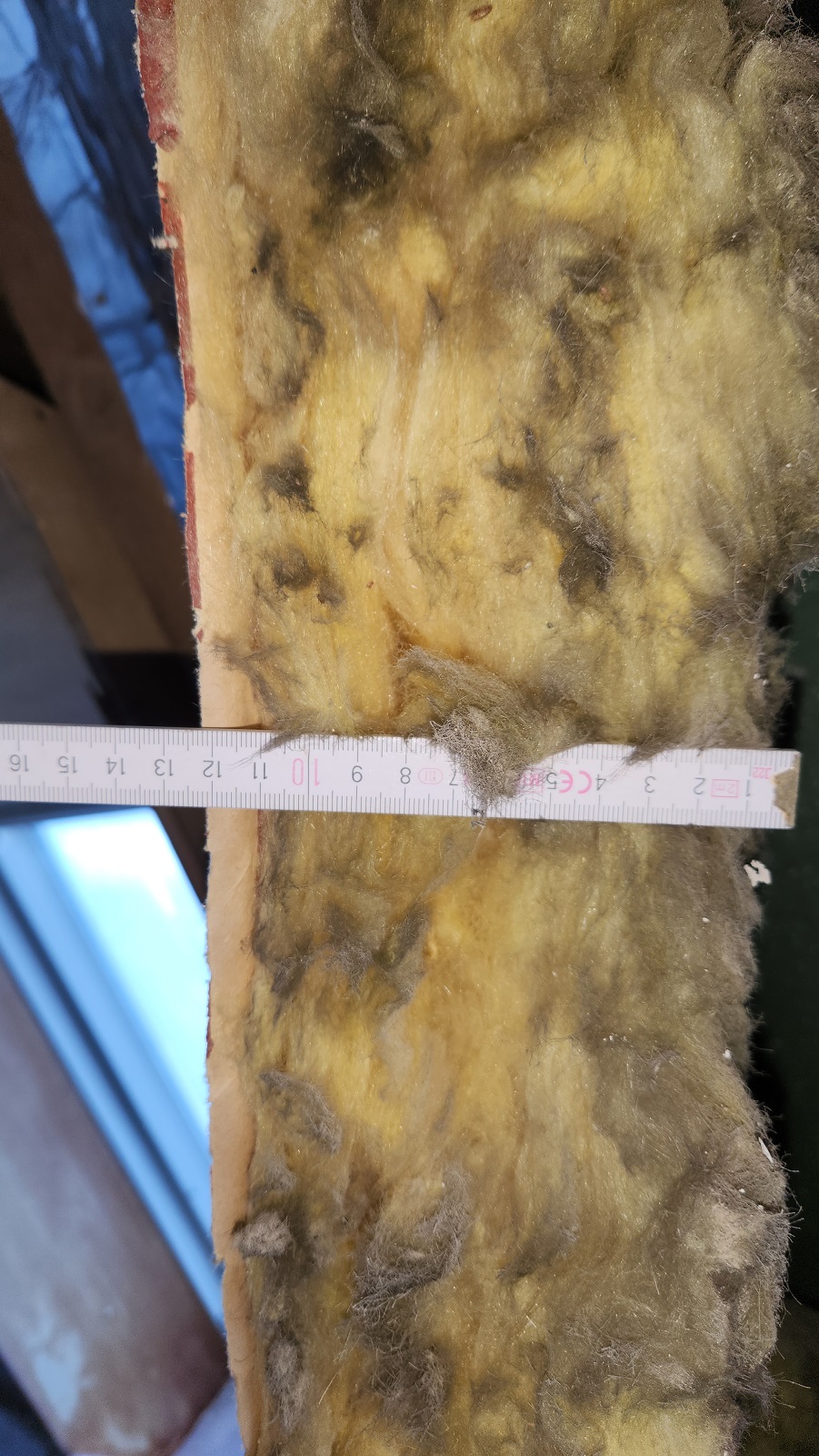

    Das Dach ist Teilbeheizt, soweit ich das erkennen kann, hat das Dach hat eine 10cm (Alu-Kaschierte)-Glaswollen-Zischensparrendämmung und 6cm Aufsparrendämmung.
    Die Decke zum Dachstuhl ist ebenfalls mit Alukaschierte Glaswolle verkleidet.
    Eine Dampfsperre hinter der Verkleidung wurde damals wohl nicht verbaut, mir wurden hier zwei verschiednen Aussagen hierzu gegeben.
    1. EInfach eine Dampfsperre vor die Alu-Kaschierte Glaswolle verkleben und gut ist.
    2. Auf keinen fall eine Dampfsperre einbauen wegen Schimmel.
    Was stimmt nun? Die Dämmung wurde mir gesagt ist Ok, die Zusatzkosten für eine Erneuerung wäre überflüssig.

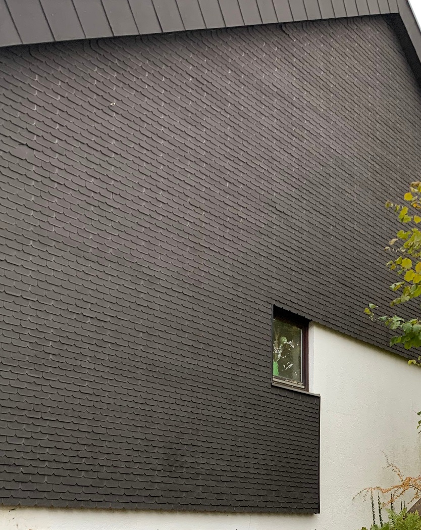

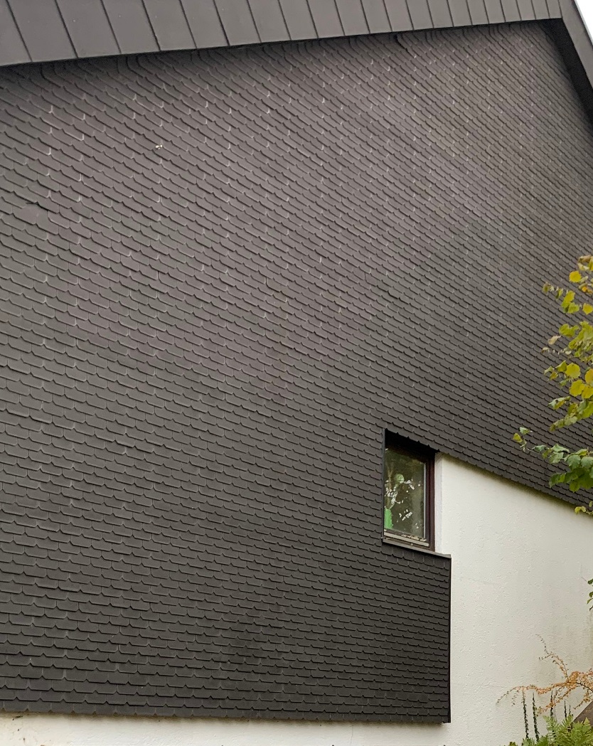

    Zur Außenwand gibt es keine Unterlagen, nur das sie 30cm hat und verkleidet ist, ob unter der Verkleiung eine Dämmung ist wissen wir nicht. Sind ca 8cm von Wand zur Verkleidung, unten hat es Lüftungslöcher.
