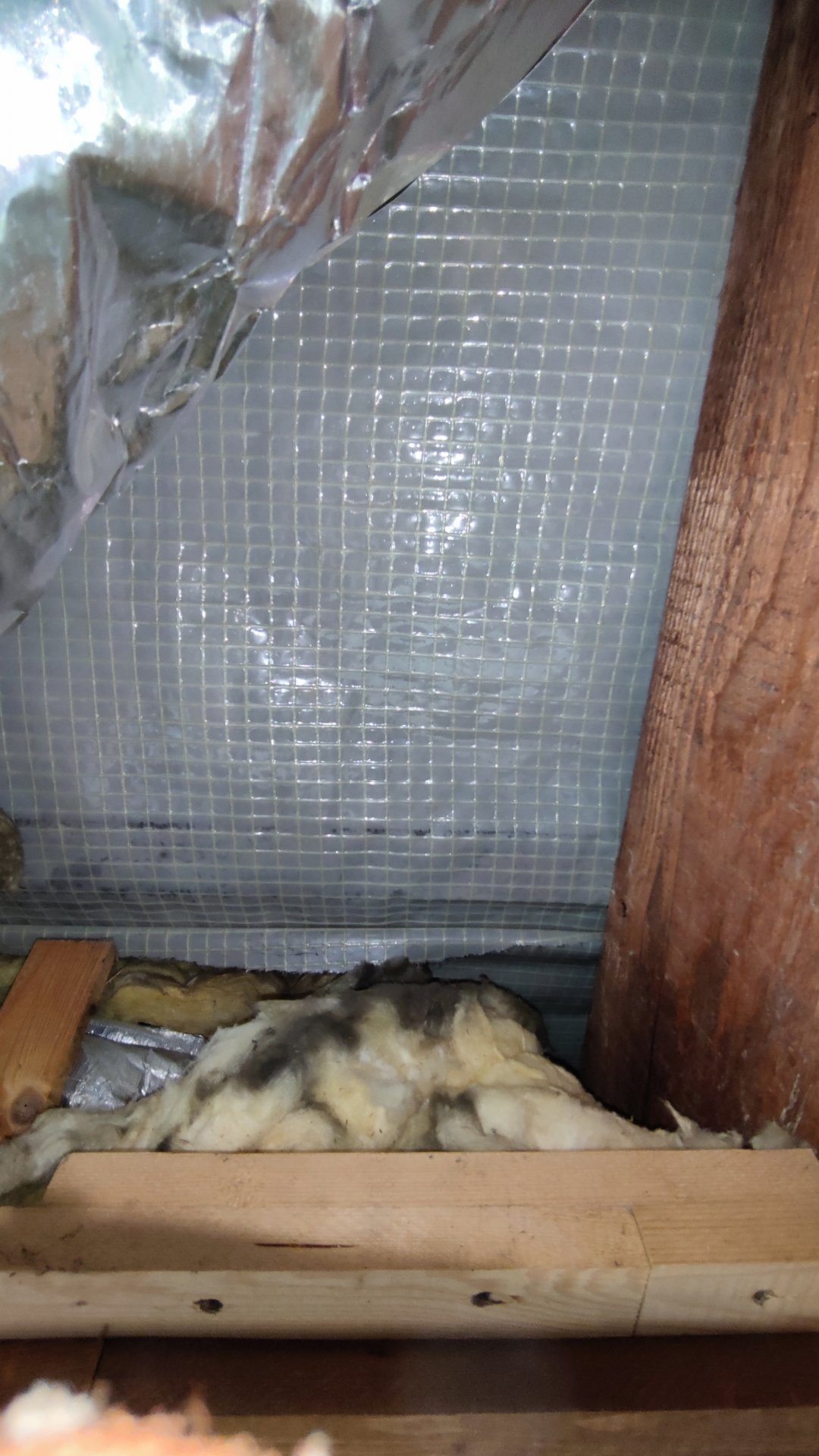

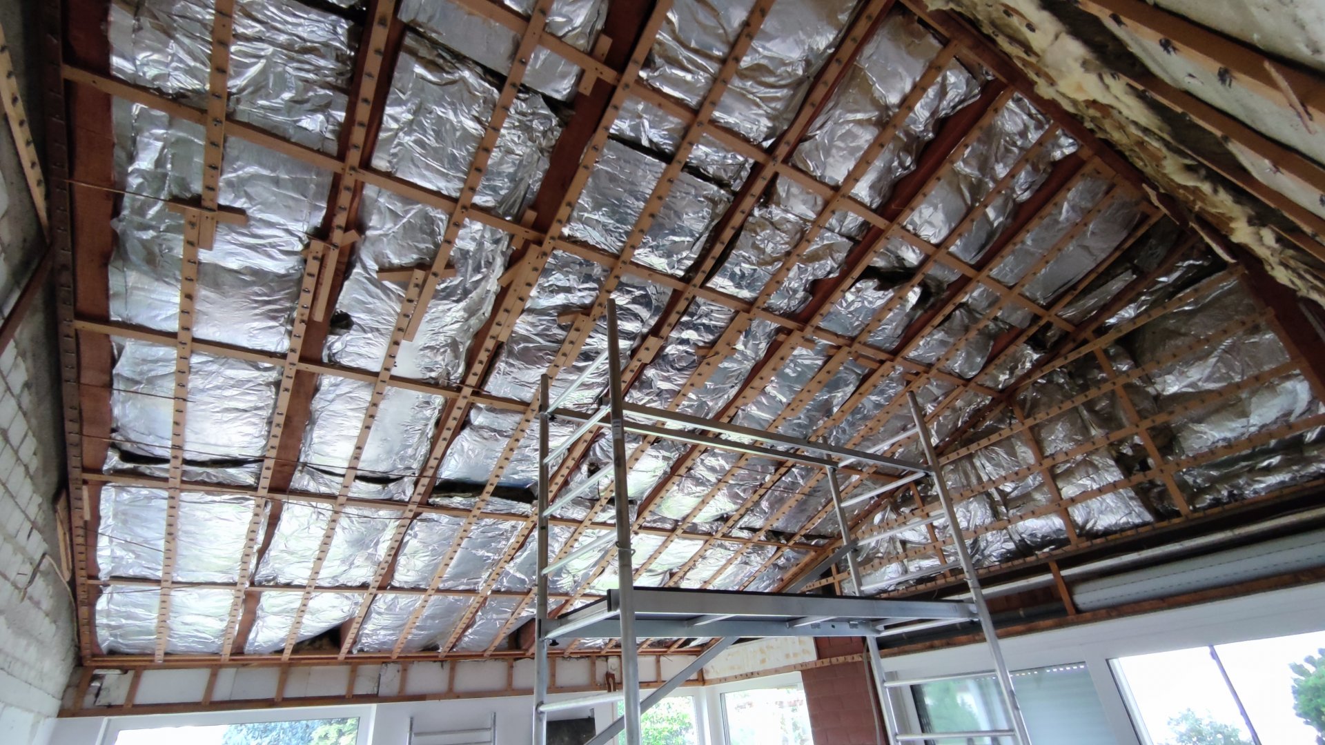

    IMG_20210918_164216.jpg IMG_20210918_164240.jpg IMG_20210918_164240.jpg Hallo zusammen,
    mein Name ist Mathias und ich bin gerade dabei einen Bungalow mit Schrägdach BJ. 1984 zu renovieren. Das Dach ist noch in Ordnung und die Unterspannbahn sieht unbeschädigt aus. Ich möchte das Dach von unten dämmen. Dachsparren sind 20cm hoch.
    Leider weiß ich nicht, ob es sich bei der verbauten Unterspannbahn um eine Diffusionsdichte oder Diffussionsoffene handelt? Ich habe keine Unterlagen und aus der Unterspannbahn finde ich keine Bezeichnungen. Im Zweifel würde ich einen 3 Zentimeter Abstand zwischen Unterspannbahn und Dämmung lassen und die Sparren nach unten mit 6er Latten verlängern. 220er WLG 35 Dämmung und anschließend Dampfbremse und Rigips. Wenn die Unterspannbahn diffusionsoffen ist, würde ich die Dämmung direkt an die Unterspannbahn setzen.
    Vielleicht kann mir jemand helfen und weiß um welche Art von Unterspannbahn es sich handelt???
    Vielen Dank[​IMG] [​IMG]

    Das Ding ist vermutlich relativ diffussionsdicht. Da hilft es auch nicht, wenn du ein paar cm Platz läßt, weil eine Hinterlüftung nicht vorhanden ist.
    Bevor Du da rumbastelst hol Dir lieber einen Planer ins Haus, der sich die Sache anschaut und genau plant.
    Es ist Dir nicht geholfen, wenn Die Sparren nach ein paar Jahren wegfaulen.

    mit ziemlicher Sicherheit ist diese typische „Delta Folie“ eher diffusionsdicht, dafür aber an verschiedenen Stellen undicht (Anschlüsse usw)
    hier bietet sich ein Konzept mit echter Dampfsperre, genauer Verarbeitung aller Überlappungen und Anschlüsse (wand Boden etc ) an
    oder eben diese „intelligenten“ Dampfbremse
    die horizontale Belüftung funktioniert in den wenigsten Fällen wirklich

    OK, danke. Förderung fällt leider aus, da ich h den großen handwerklichen Teil selber machen werde. Eigenleistung wird ja nicht mehr gefördert. Anschlüsse sind nur sehr wenige vorhanden. Keine Gauben oder Ähnliches, nur ein Schornstein. Dafür ist eine relativ lange Dachfläche 10 X 7 Meter länge mit ca. 20% Gefälle vorhanden.
    Ich habe mal bei UBAKUS die Werte mit einer ISOVER Klimamembran eingegeben. Für die Deltafolie bin ich von einer gewebeverstärkter PE-Gitterfolie Unterspannbahn ausgegangen welche diffusionsdicht ist.
    Die Berechnung habe ich angehängt. Was meint Ihr dazu?
    Ich werde trotzdem versuchen noch einen Sanierungsexperten hinzuzuziehen. Aber alles was man selber weiß schadet ja bekanntlich nicht :-)
