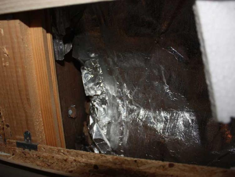

    kurze frage ich möchte unser Haus bj. 1936 im schlafzimmer (dachgeschoss) neu dämmen.
    die sparren sind 14 cm dick und wurden bei der letzten Dämmung (ca 1998) vom Vorbesitzer aufgeschraubt auf 20cm.
    Der Abstand der Sparren ist ca 70cm. Meines wissen fehlt dort auch die Dampfsperre, zumindest konnte ich keine Folie entdecken, statdessen nur styropor.
    Im Anhang ein Bild vom Innenleben wie es derzeit aussieht.
    Meine Fragen.
    Welches Material soll ich verwenden. Habe gelesen Glas, stein und mineralwolle sind nicht ideal, da sie teilweise feuchtigkeitsempfindlich sind und im Sommer im Raum die Wärme nicht fern hält.
    Was würdet ihr mir empfehlen?

    Wir haben eine Holzfaserdämmung und sind, auch was den sommerlichen Hitzeschutz betrifft, sehr zufrieden.

    Ich empfehle, solchen Unsinn nicht zu glauben oderr ihn besser erst gar nicht zu lesen...
    Wichtig ist VOR ALLEM eine gute ÄUSSERE Beschattung aller Fenster!
    Danach kommst Speichervermögen. Das kann mit in der Dämmung sitzen (z.B. besagte Holzfasern), aber auch getrennt (z.B. massive Innenwände).

    das Thema ist sehr verwirrend, jeder empfiehlt was anderes.
    Normal hätte ich jetzt Stein/Glaswolle verwendet. Aber der Aspekt bei Holzfaserdämmung ist natürlich das dieser mehr Wärme im sommer abhält. Stein/Glaswollte hat dafür einen geringeren Wärmeleitfähigkeit.
    Also was soll ich nehmen?
    @Julius: Ja Fenster sind erst später dran. Im Dachgeschoss-schlafzimmer sind 3 Veluxfenster 2003 eingebaut worden.

    Du hast es noch nicht verstanden:
    Mehr Wärme ab hält (bei gleicher Dicke) das Material mit der geringeren Wärmeleitfähigkeit.
    Für eine größere Temperatur-Amplituden-Verschiebung hingegen sorgt das Material mit höherer Wärmekapazität.
    Holzfaserdämmplatten können also das eine (Speichern) besser, dafür das andere (Dämmen) schlechter als Glas-/Steinwollematten.

    Ich hab die Komponenten-Lösung:
    Also Steinwolle zur Dämmung und Vollziegel zur Speicherung.
    Aber nochmal (weil Du nicht darauf eingegangen bist):
    Wenn nicht umfassend außen beschattet wird, ist der Rest nahezu egal, dann WIRD es zu warm, egal, womit und wieviel man dämmt und/oder speichert!

    Nein.
    Die Dachziegel sind ja auf der Außeseite der Dämmhülle. Das wirksame Speichermaterial muß aber innerhalb der Dämmhülle sein.
    Mit Vollziegeln meine ich NICHT die Dachsteine, sondern das Material, aus dem die Innenwände des Dachgeschosses bestehen (bei mir: mit Vollziegeln ausgemauertes Fachwerk).
    Warum gehst Du nicht endlich auf die alles entscheidende Frage (nämlich die der Außenbeschattung ein)???
    Was hast Du insoweit geplant?

    ja meine Veluxfenster haben außenjalousien. Und das sollte die alles entscheidene Frage sein was ich geplant habe um meine Fenster zu schützen? Ich wollte doch eingentlich nur hilfe mit welchem Material ich meine Dach dämmen soll. Derzeit ist die Wolle nur locker dazwischen und viel zu dünn. Ich wollte eingentlich nur die alten Lamellen entfernen, bis ich gesehen habe das die Dämmung so schlecht ist, was man bisher auch gemerkt hat. Nun muss ich das Zimmer neu dämmen. Und da will ich nur wissen womit. Material ABC.. und mehr wollte ich nicht.

    Da Verschattung geregelt und Speichermasse anderweitig vorhanden, kannst Du ME ohne Bedenken das preiswertere und wirksamere Dämmaterial (also Mineralwollmatten) nehmen.
    Auf korrekten Einbau (Hinterlüftung und Dampfsperre) ist zu achten!

    Eine Frage hätte ich noch. Da meine Sparren recht dünn sind mit 14 cm und 6cm noch aufgeschraubt wurden, würde es sich lohnen noch zusätzlich eine Untersparrendämmung mit einzubauen?

    Oder macht das keinen Sinn? 3-4 cm Luft sollte ja noch vorhanden sein, somit wäre die aktuelle Dämmung bei 15-16 cm. Reicht das?
