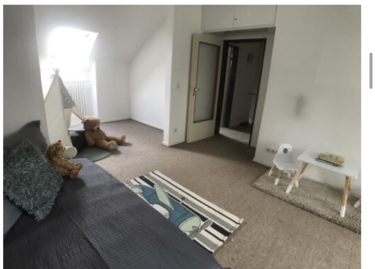

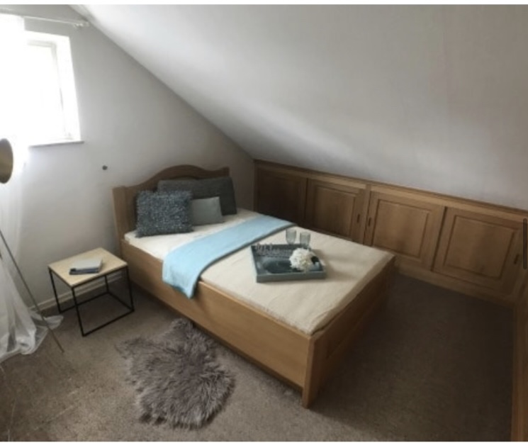

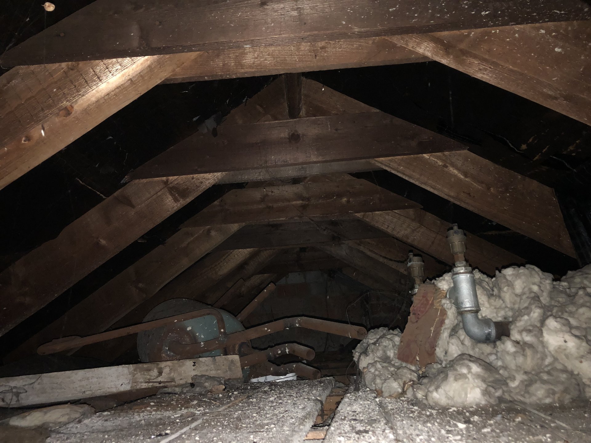

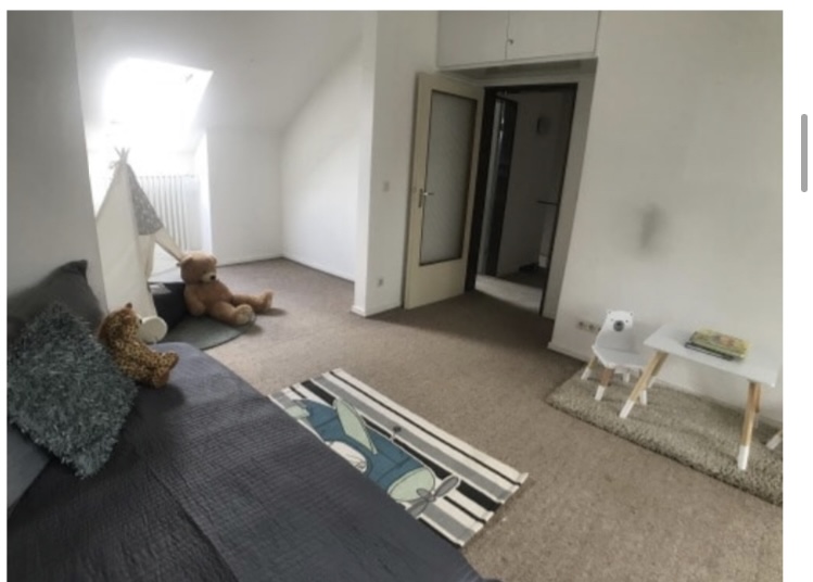

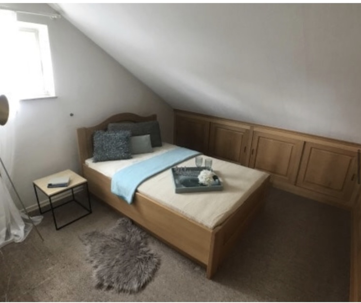

    Frage: wie geht man bei einer Dachdämmung vor, wenn der Dachboden bereits ausgebaut ist?
    Entkernen bleibt nicht aus oder? Wie geht man da vor?
    Wir wollen ein Haus kaufen, bei dem der Dachboden ausgebaut ist (2 Zimmer und Bad), müssen jetzt aber zum Einzug das Dach dämmen. Geht nur von innen, da die Pfannen recht gut sind (90er, Betonpfannen).
    Wir wollen versuchen viel in Eigenleistung zu machen. Sind 5000€ realistisch für ca 35qm Fläche?
    Dachstuhl Bild eingefügt und drunter liegende Zimmer.
    MERCI für alle Hilfe, die wir hier finden können!!!

    Ist aktuell gar keine Dämmung in der Dachschräge? Sind die Sparrenfelder aktuell leer?
    Wenn die Sanierung von Außen tatsächlich nicht gewünscht ist, dann müsst ihr innen natürlich entkernen.
    Rechne eher mal mit 7.000 bis 8.000€, evtl. sogar noch mehr, wobei die Preise langsam wieder runter gehen sollten jetzt.

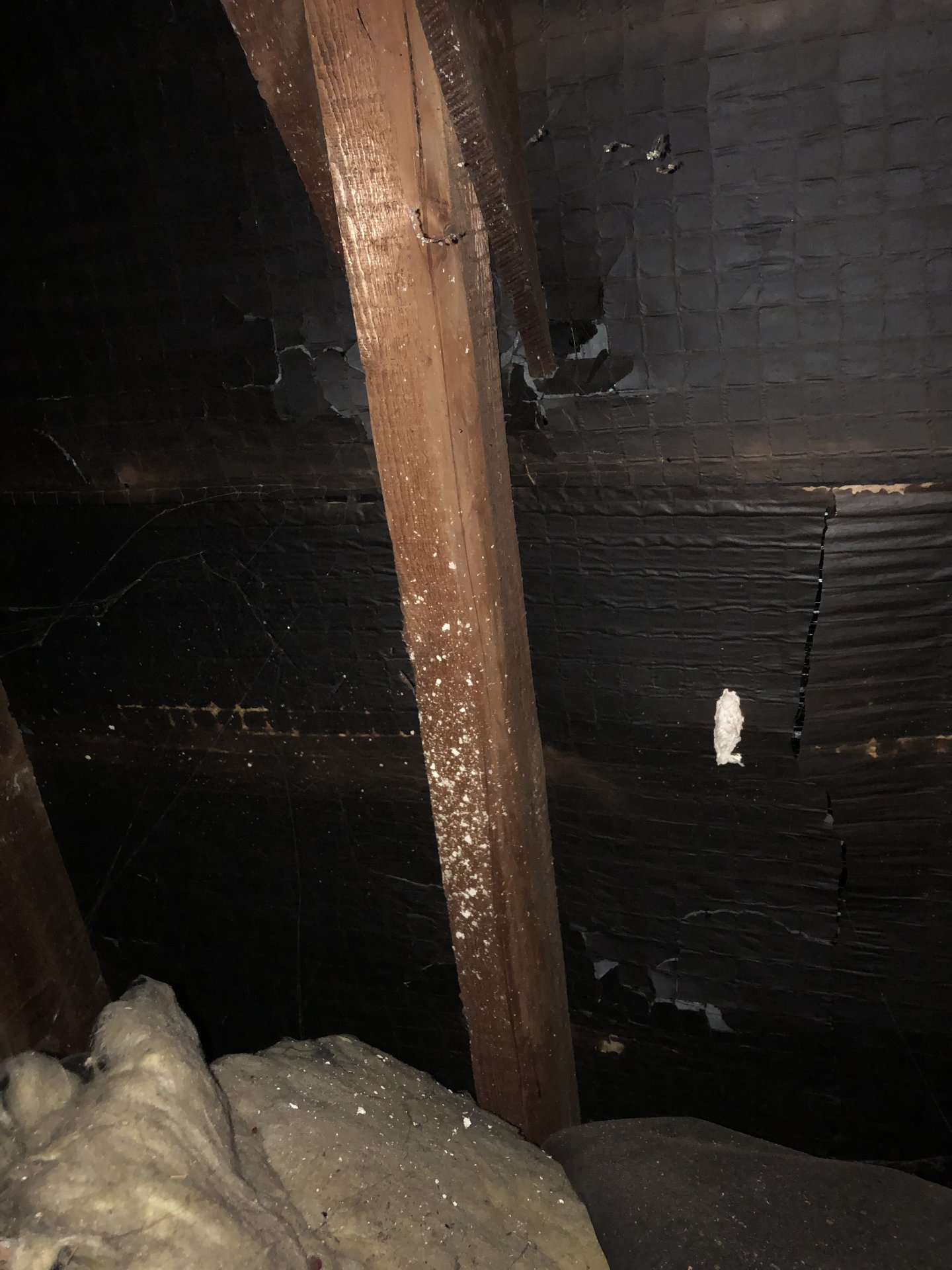

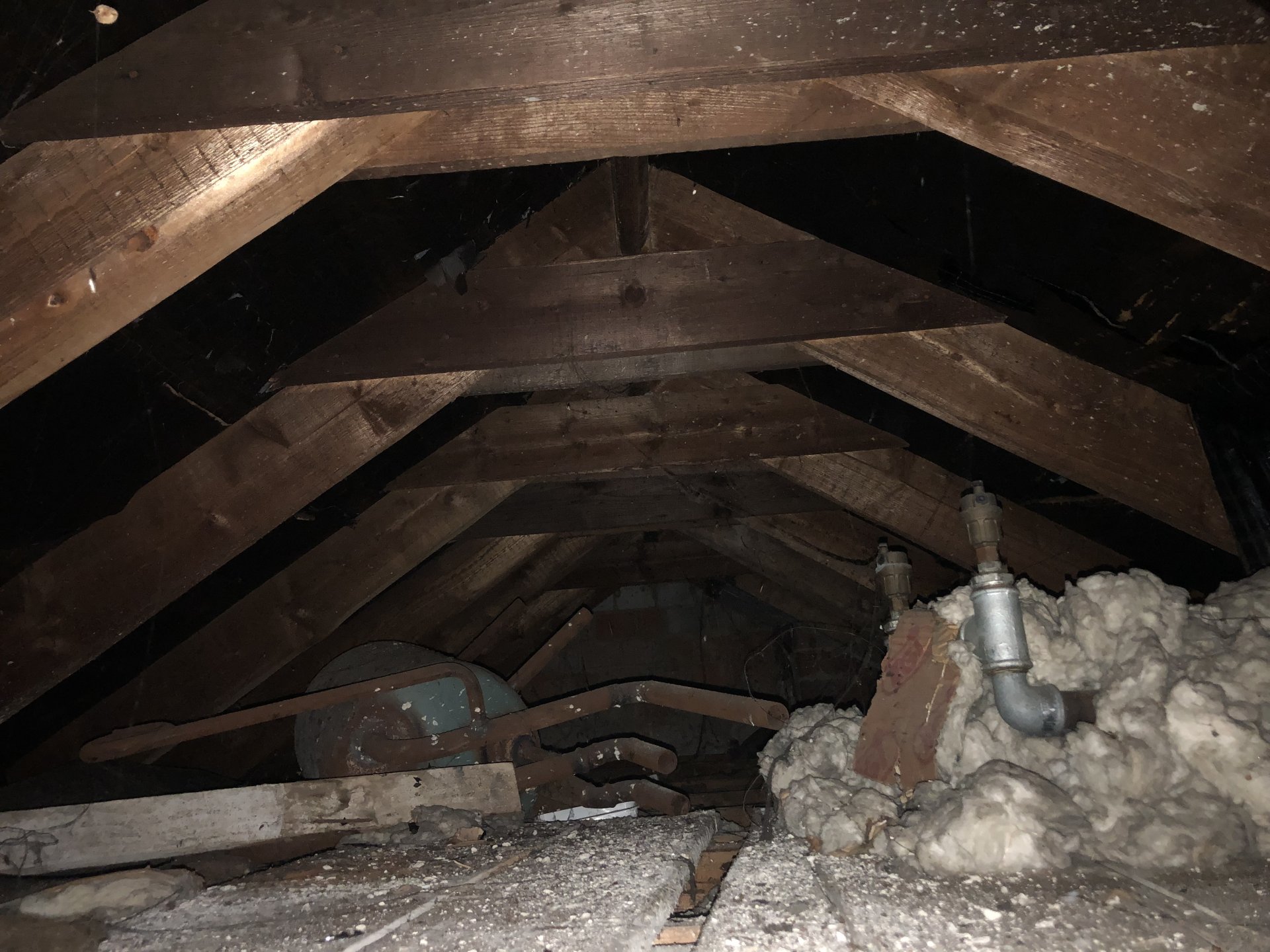

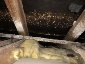

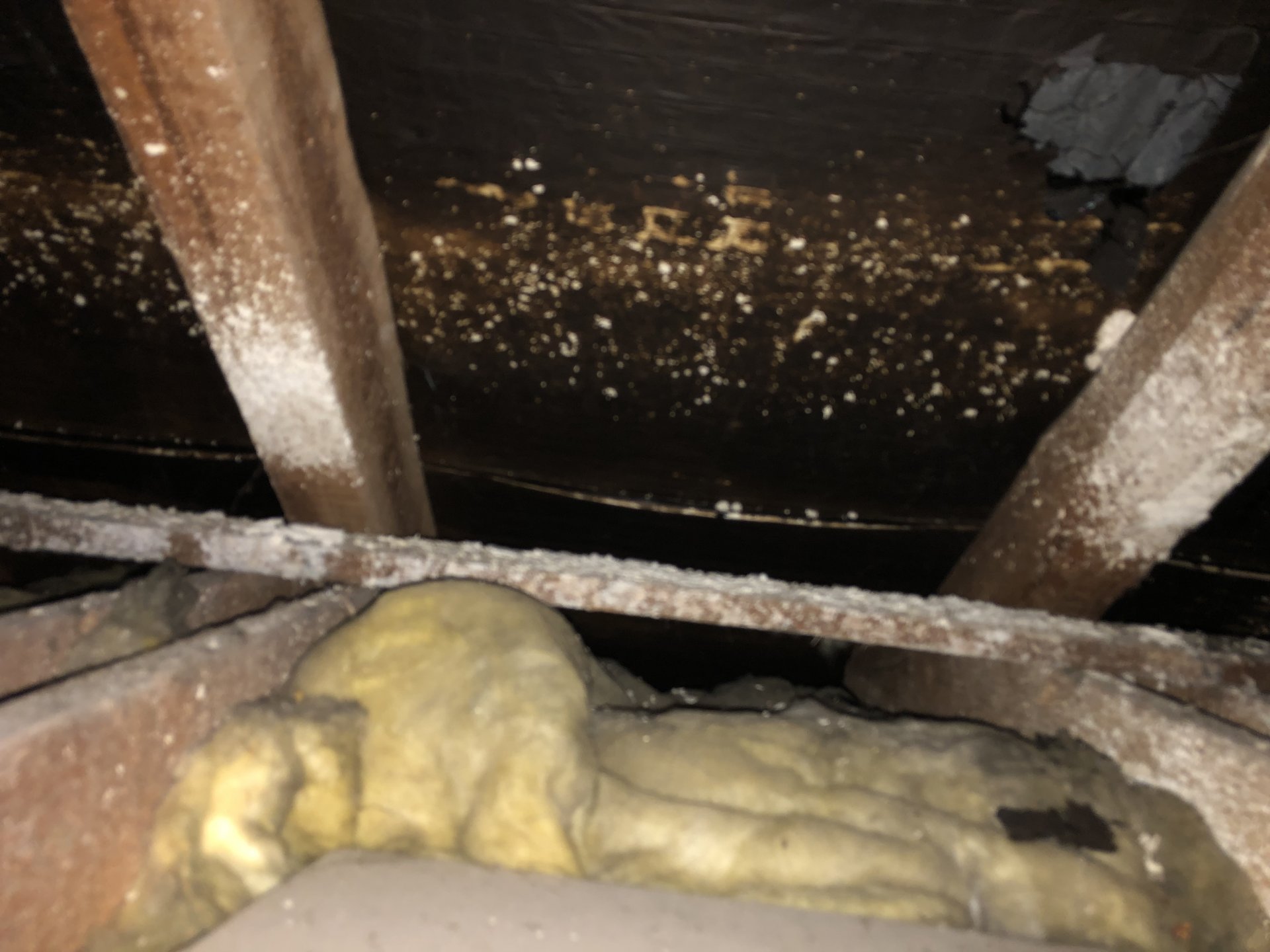

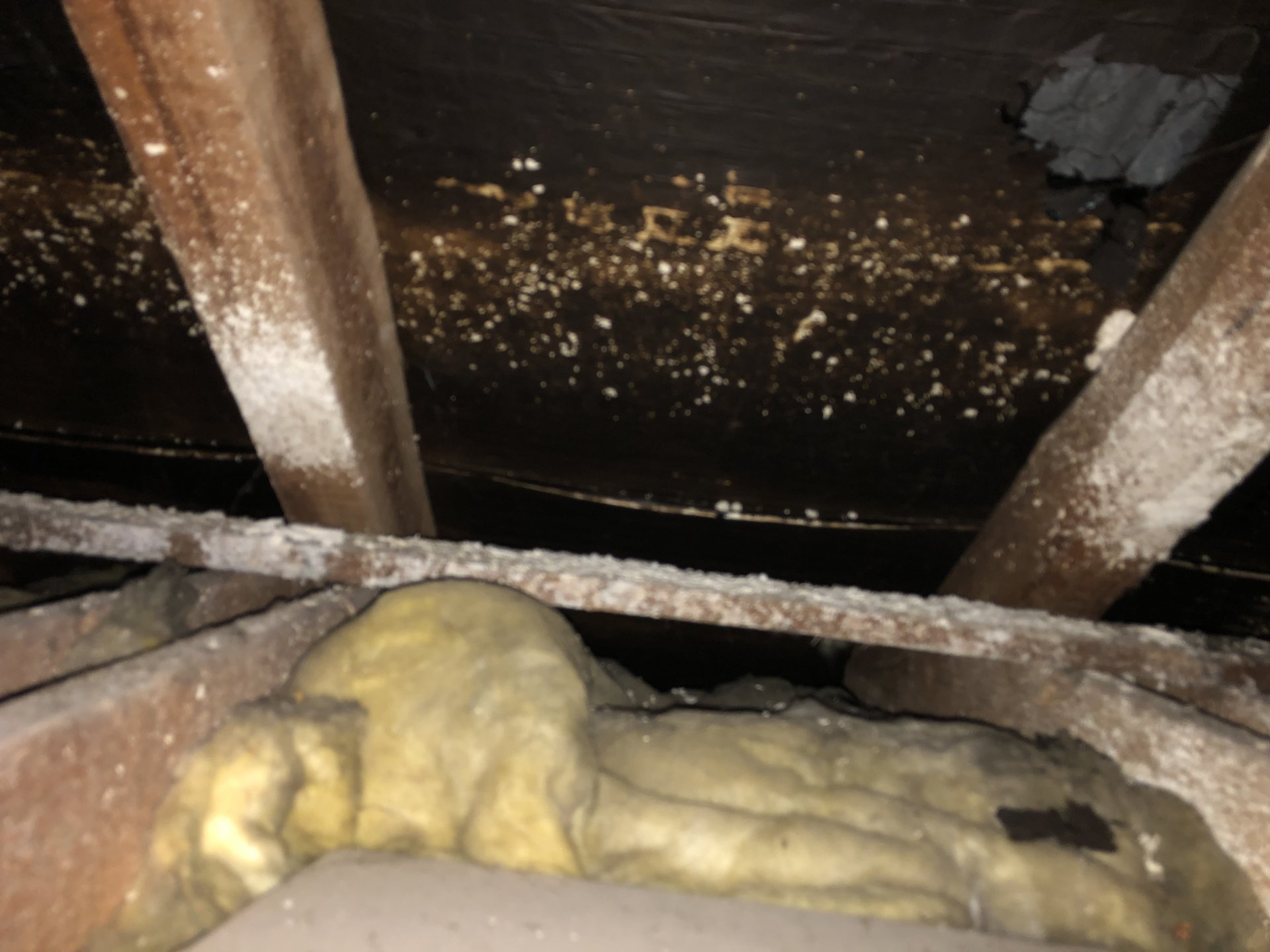

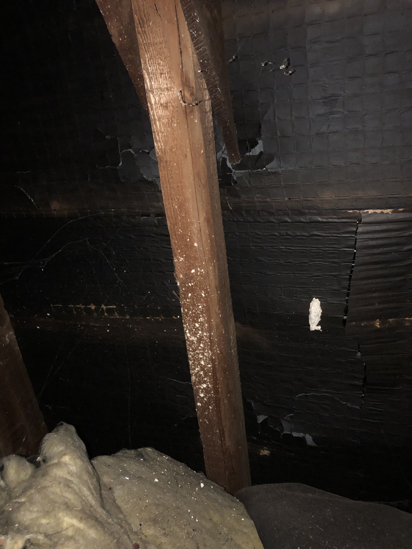

    Hi, Ich füge mal Bilder bei, damit du dir eine bessere Vorstellung machen kannst.. da ist irgendeine Folie zwischen und es liegt einfach Dämmzeugs rum…

    Ist denn der Ausbau gedämmt? Würde mich wundern, wenn man das in den 90ern nicht gemacht hätte. Das Dach oben drüber könnte dann so bleiben.

    Der Grund, weshalb ich die 5.000€ für zu gering schätze: ich glaube nicht, dass es nur 35m² sind. Bezieht sich die Fläche nur auf einen bestimmten Teil? Die gesamten Dachschrägen sind doch bestimmt viel mehr. Stelle ich mir schwierig vor, dort ordentliche Übergänge hinzubekommen.
    Ich kann auch nicht einschätzen, was die schwarze Folie auf den Bildern genau ist. Das müsste sich jemand vor Ort anschauen. Davon hängt dann auch die Ausführung der Zwischensparrendämmung ab. Die Frage ist auch, ob die Sparren groß genug sind, um die Anforderungen zu erfüllen.
    Es gibt noch viel mehr Faktoren. Was ich damit sagen will: Da Thema ist kompliziert und es sollte sich jemand dann vor Ort anschauen. Vielleicht habt ihr einen Trockenbauer oder Zimmermann o.ä. im Bekanntenkreis.
