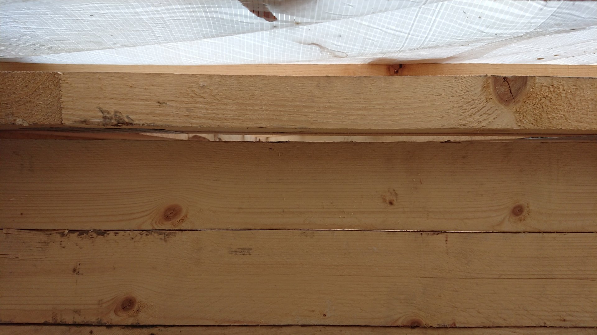

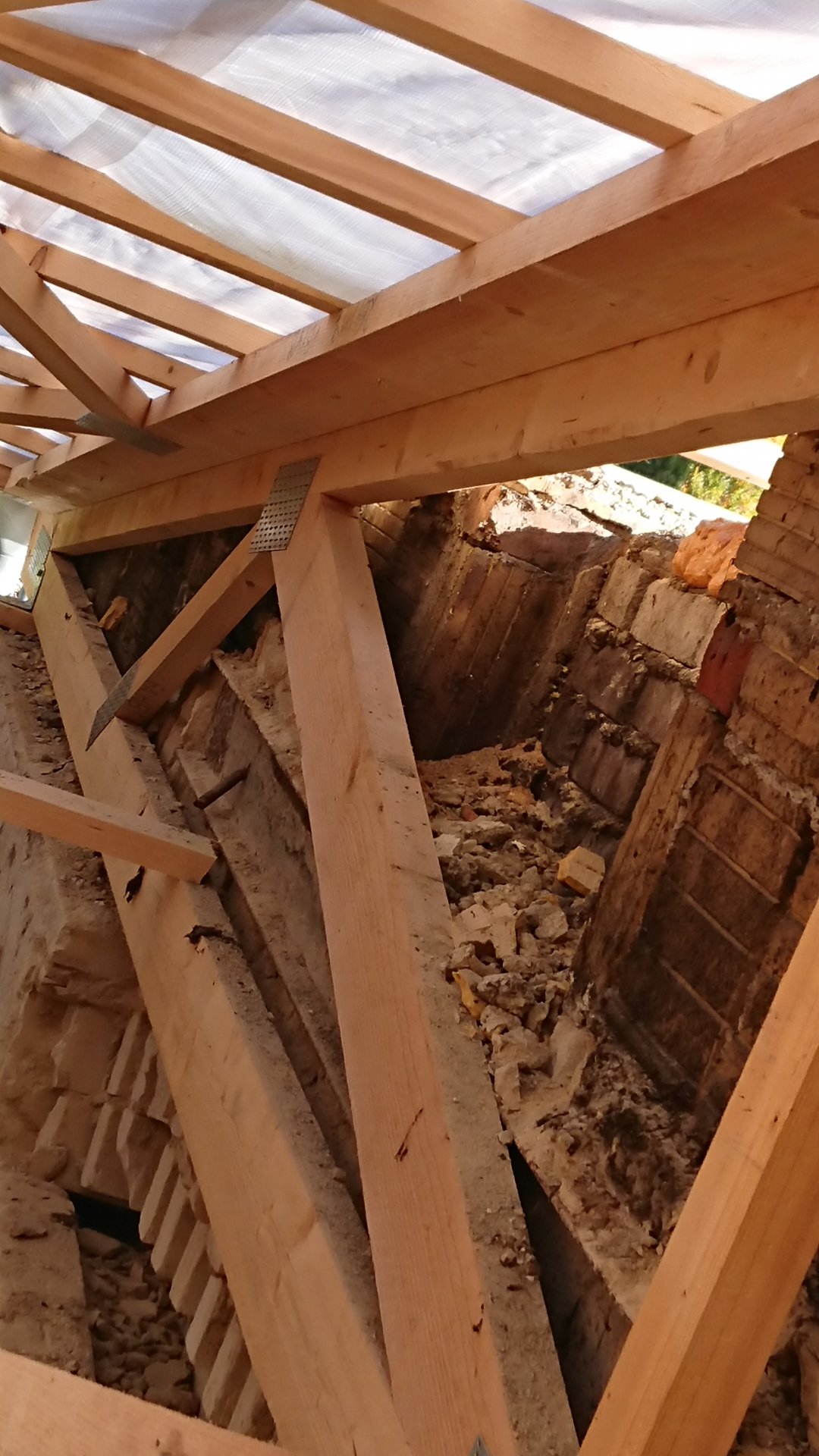

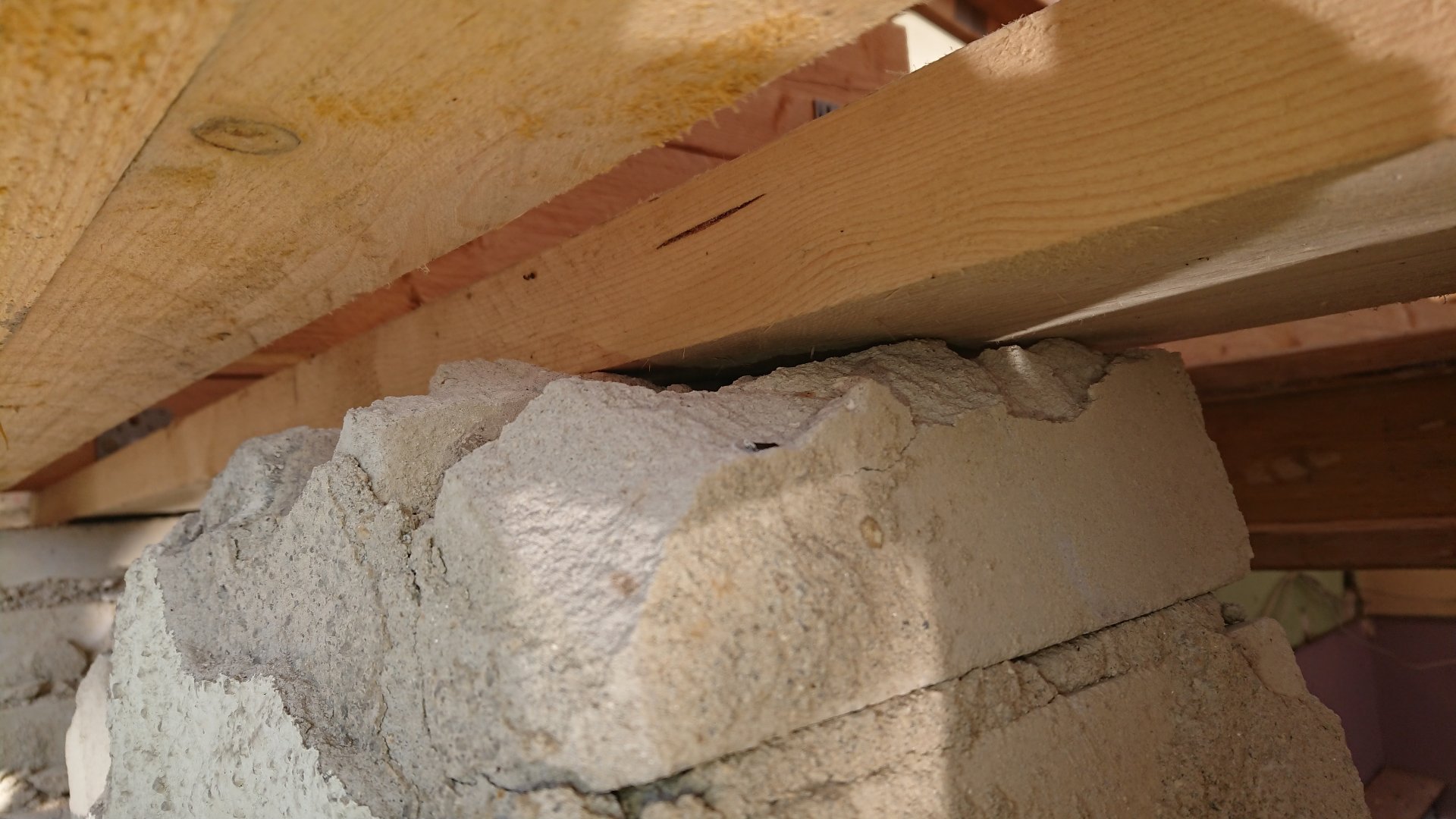

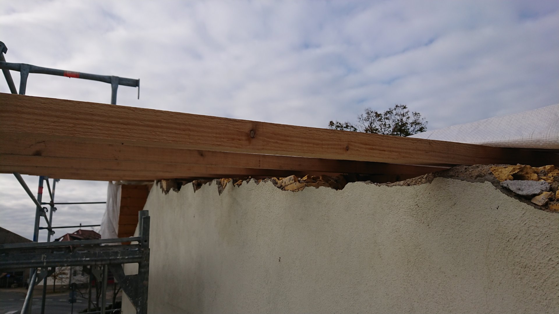

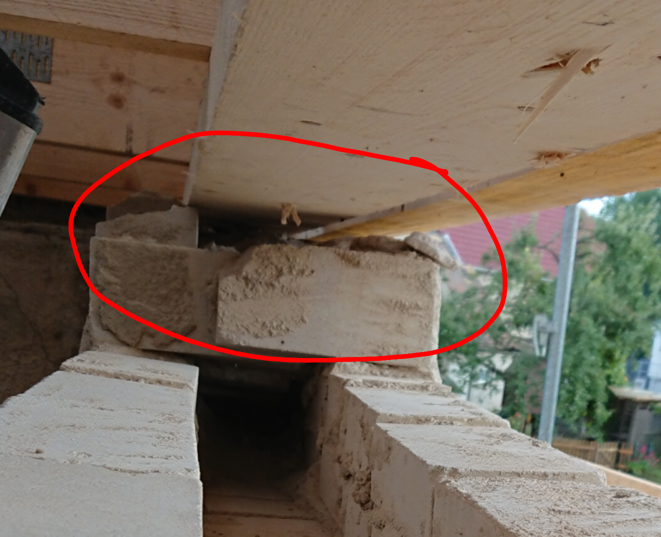

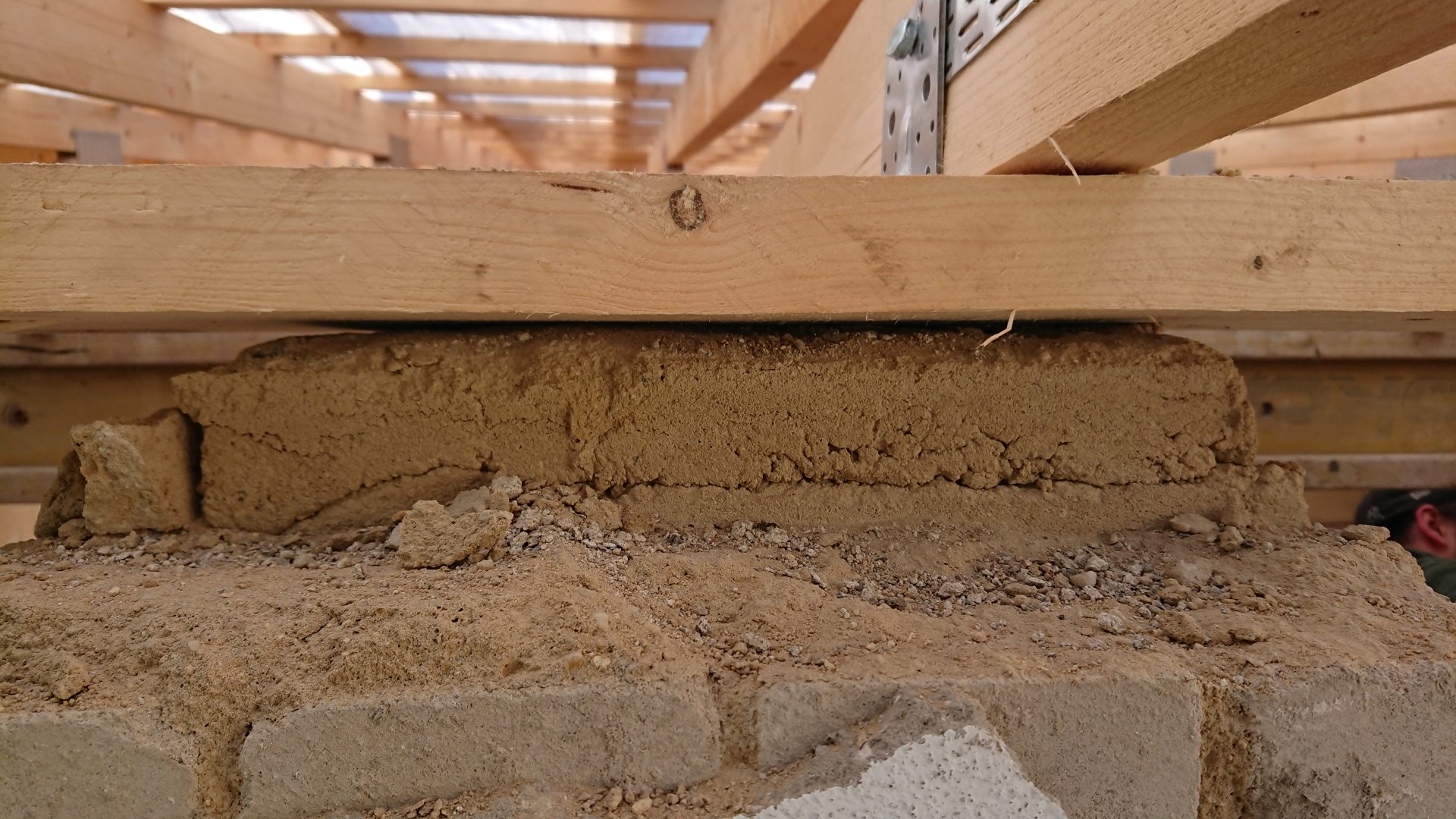

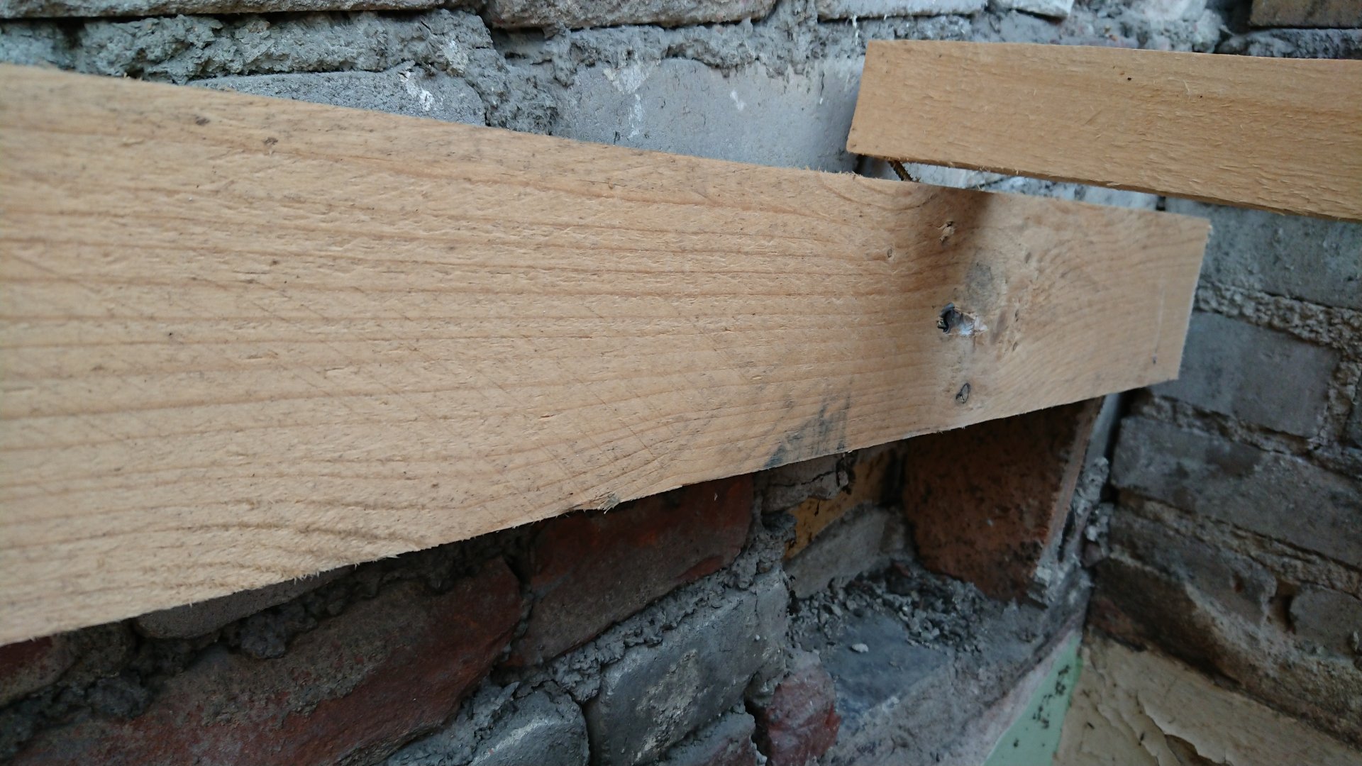

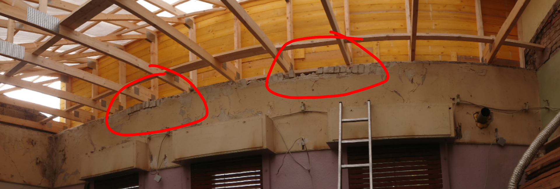

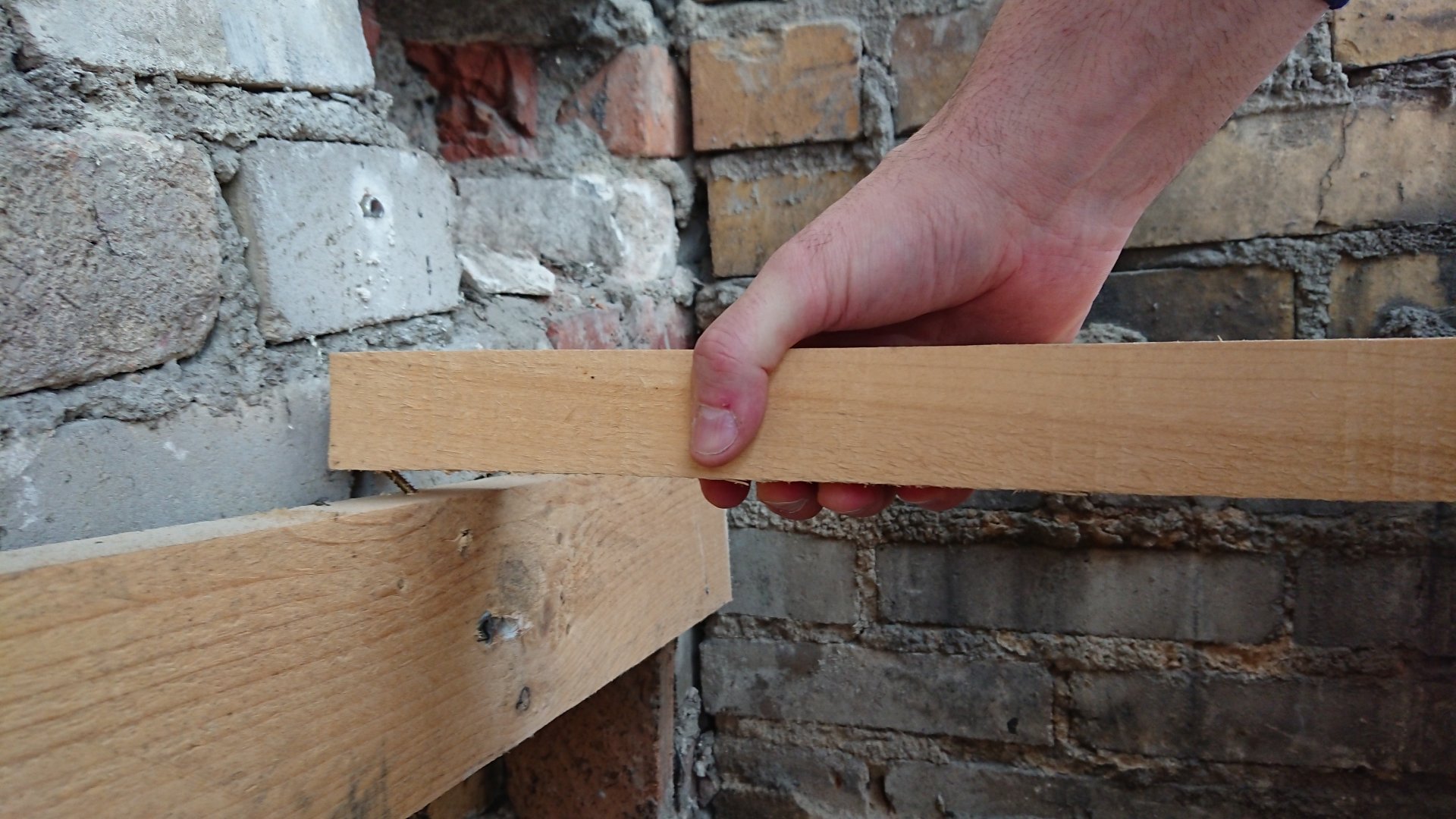

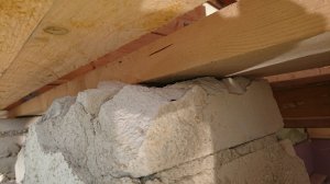

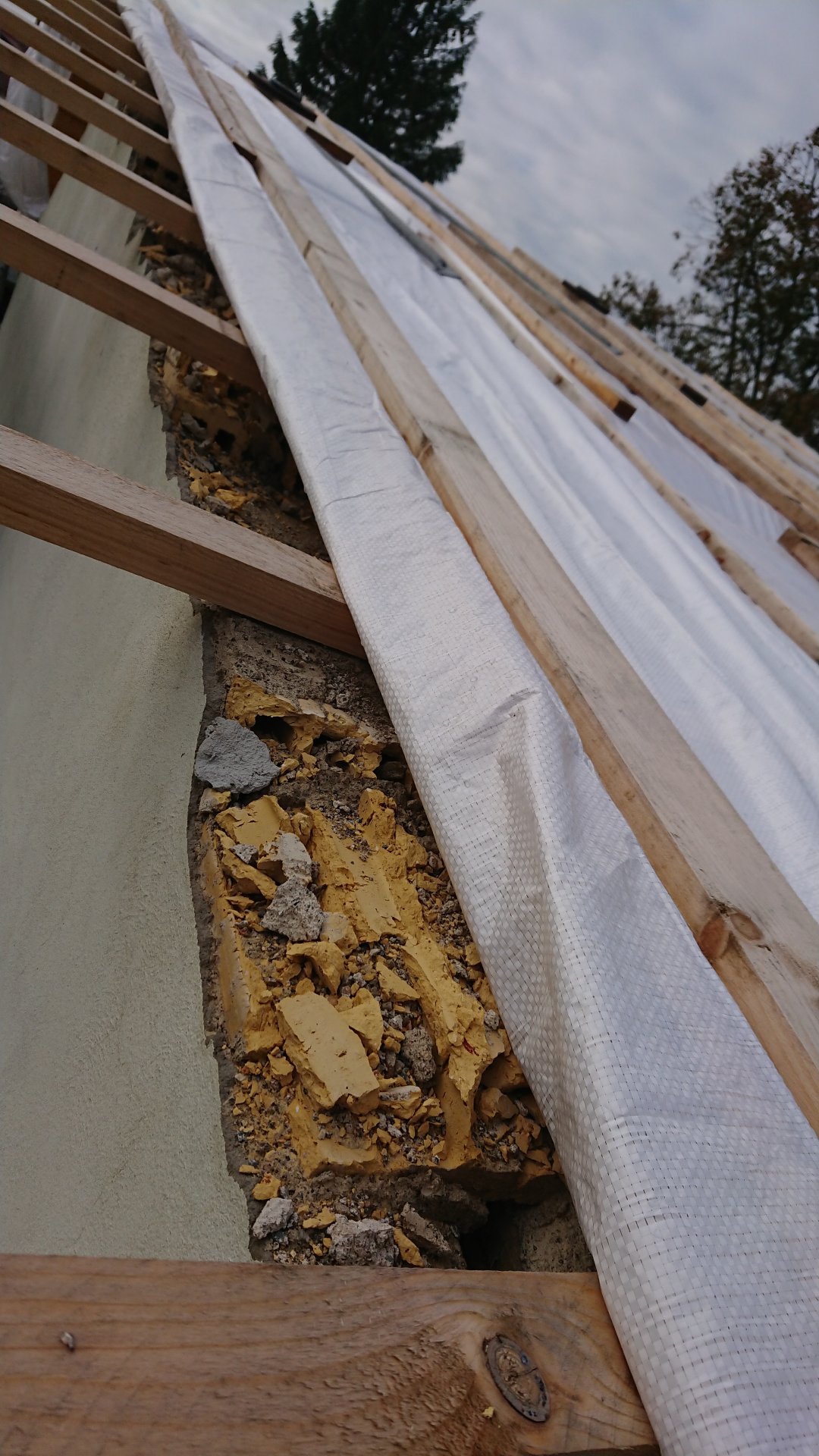

    Zum besseren einsortieren hier mal drei Bilder zum erklären:
    Die Übersicht, wo man die Wand mit der verschalten Hinterseite sieht (das Bild mit den zwei roten Kringeln und den noch sichtbaren alten Bögen), ist das was der Dachdecker vorbereitet hat und später auch den Dachstuhl draufgestellt hat. Die eingekreisten Plätze waren früher mal die Fensterbögen. Bei dem auf der linken Seite sind die Steine locker, der auf der rechten Seite hat dort "ein Loch" (da sind die Steine praktisch von selbst herausgefallen).
    Auch ohne das ich da was rausgestemmt hatte oder hätte, wären dort ziemlich große Löcher entstanden die "mit Mörtel zugemacht werden" sollten. Alle dort sichtbaren Ziegel sind lose.
    Das Bild wo man von unten auf die Mauerlatte schaut und weiter hinten "den spitzen halben Ziegel" sieht ist die Unterseite des Dachstuhls und der ganzen "Vorbereitung" der Mauerkrone(n) - so sieht das fast auf der ganzen Länge aus. Jeder der dort sichtbaren Ziegel ist lose.
    Das Bild ist von einem dieser alten Bögen, nachdem alle losen Steine und Dreck entfernt wurden.
    Das letzte Bild dient nur zur Verdeutlichung, wie er die Mauerkronen hinterlassen hat, die Mauerlatte war (neben spitzen Ziegeln) praktisch überwiegend auf Abbruchrresten und Dreck aufgelegt.
    Bezogen auf das letzte Bild, wurde so auch täglich die Baustelle hinterlassen. Den ganzen Dreck der verursacht wurde, habe ausschließlich ich da weggeräumt. Zu dem Zeitpunkt dachte ich, gutmütig wie ich bin, das ich denen das abnehmen kann, damit sie sich ums Dach kümmern können. Naja, so wie es am Boden aussah, war dann leider auch der Rest

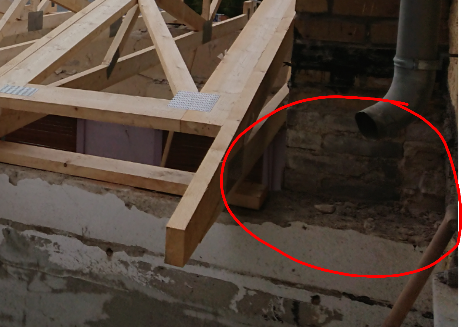

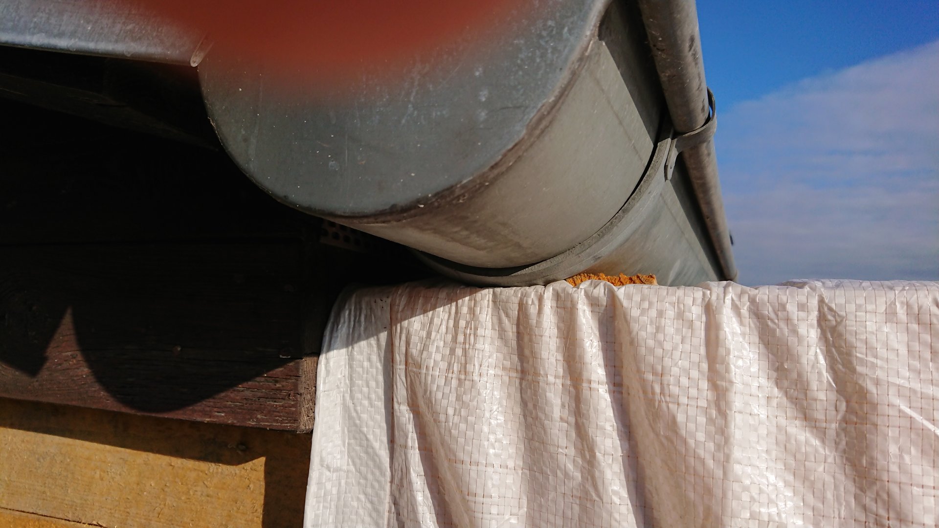

    Da mir das alles nicht ganz geheuer ist, habe ich außerdem Kontakt zu einem Gutachter aufgenommen und das ganze geschildert (aufgrund der weiteren Arbeiten waren die Stilblüten des DD ja eh nur noch ein paar Tage verfügbar, und ein vor Ort Termin war so kurzfristig nicht mehr möglich).
    Nachdem er eine kleine Auswahl von Bildern angefordert hatte, war er sehr verdutzt über die Ausführungen. Die Mauerlatte/Fußbalken (oder wie das heißt) einfach irgendwie aufzulegen "geht so gar nicht" - genau wie lose Steine usw....
    Wie die Stelle mit der Dachrinne jemals ordentlich gedeckt und abgedichtet werden sollte, konnte er selbst mit viel Fantasie nicht beantworten.
    Ich solle dieses Werk mit Bildern bitte möglichst ausführlich festhalten, etwas anderes würde er zum jetzigen Zeitpunkt auch nicht machen.
    Im Anhang mal noch ein paar Bilder davon.

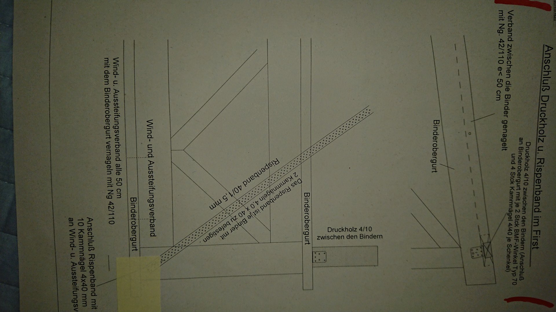

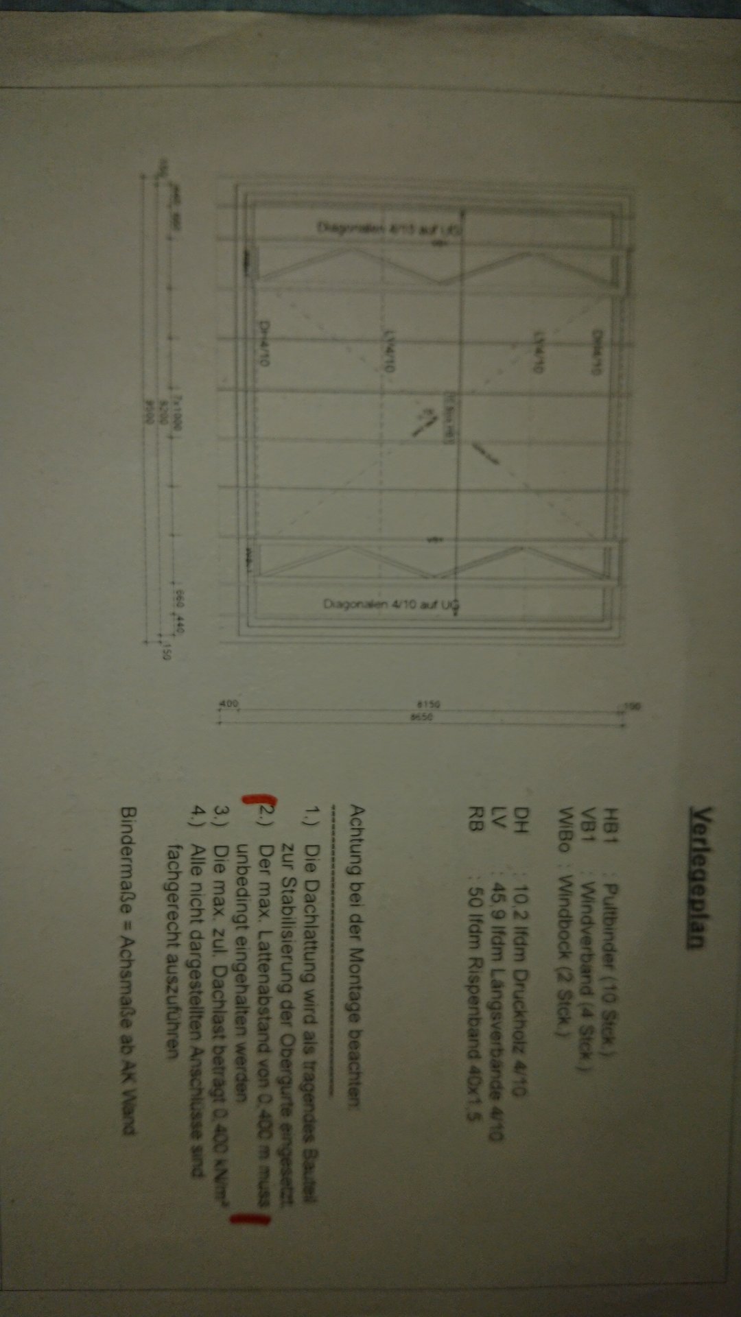

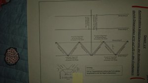

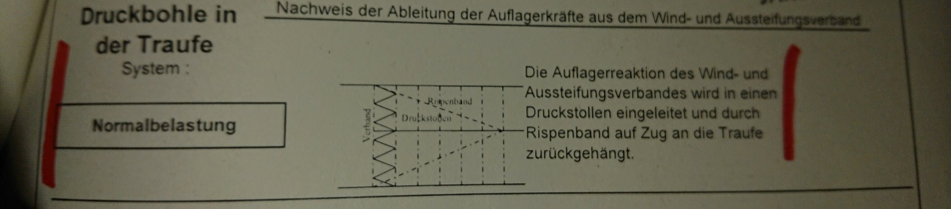

    Der Ringanker war nur ein Problem.
    Die weiteren betreffen den Dachaufbau selbst und da verschiedene Versteifungen.

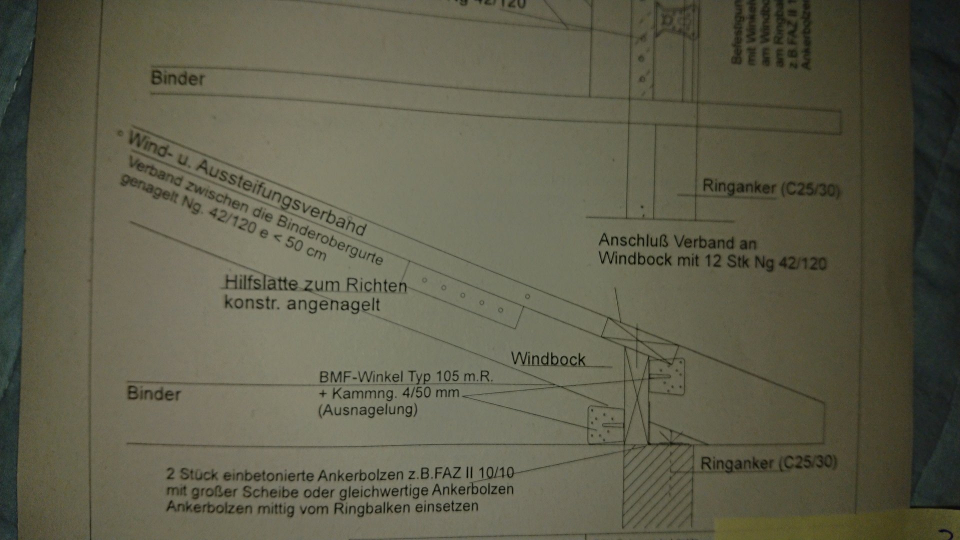

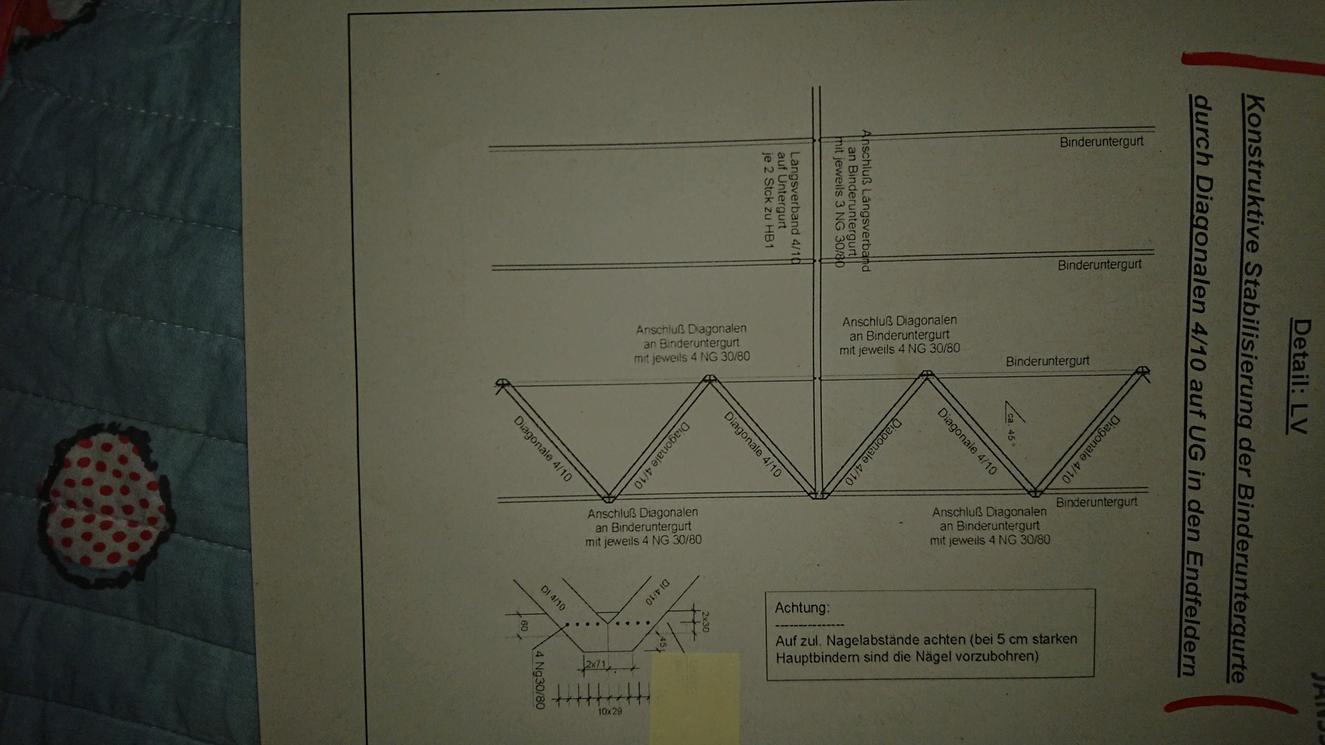

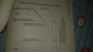

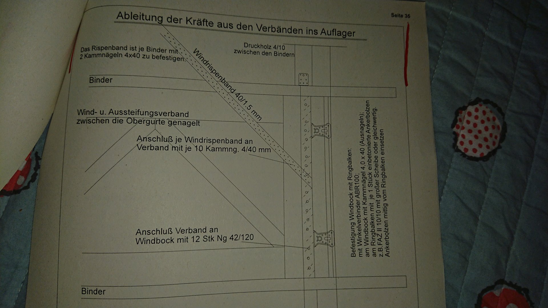

    Zum Beispiel das im Anhang:
    Dort müsste eigentlich senkrecht ein durchgängiges Brett "stehen". Auf der Oberseite (also da wo man durch schauen kann) verbunden mit dem darüber liegenden Bauteil, unten befestigt am Ringanker. Doch weder ist es ein Brett, sondern 2 lose (im Bezug auf die Verbindung zueinander) übereinander; noch ist es auf der Oberseite verschraubt; noch auf dem Ringanker. Es ist nur seitlich verschraubt und selbst das nicht besonders gut.
    Bei anderen Befestigungen sind in der Statik Maximalabstände für die Befestigungen vorgegeben-so müssten auf der entsprechenden Strecke ca 16 Verbindungen da sein. Vorhanden sind aber nur 3 oder 4.
    Auch muß ein Windrispenband rein...fehlt aber auch, weil "nicht nötig". Die Funktion sollen die Latten (Bild oben im Beitrag) übernehmen.
    Und so geht das munter weiter

    Warum stellst du die Statik nicht hier ein
    weniger Rätsel raten und Infos aus der Nase ziehen
  15. #35 Funktionsfehler, 20.11.2019
    Funktionsfehler
    Funktionsfehler
    16.10.2019
    18
    Ja, gute Idee.
    Tut mir leid wegen den Drehungen.
    Keine der abgebildeten Dinge ist vorhanden oder richtig ausgeführt.
    Davon ab hat der andere Dachdecker noch mindestens eine handvoll weiterer Punkte bezüglich der fachgerechten Ausführung angesprochen (das hab ich jetzt aber nicht da)
