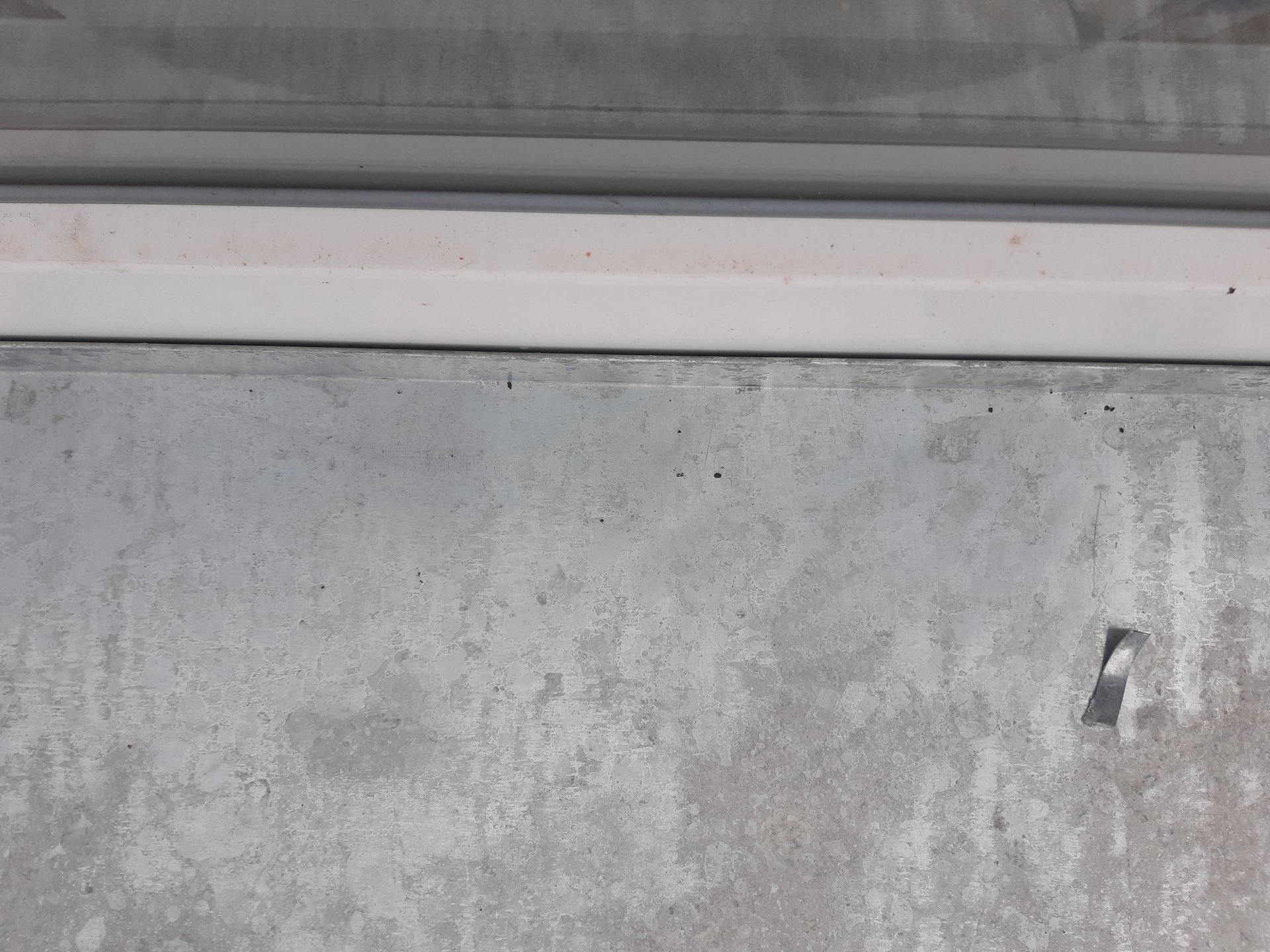

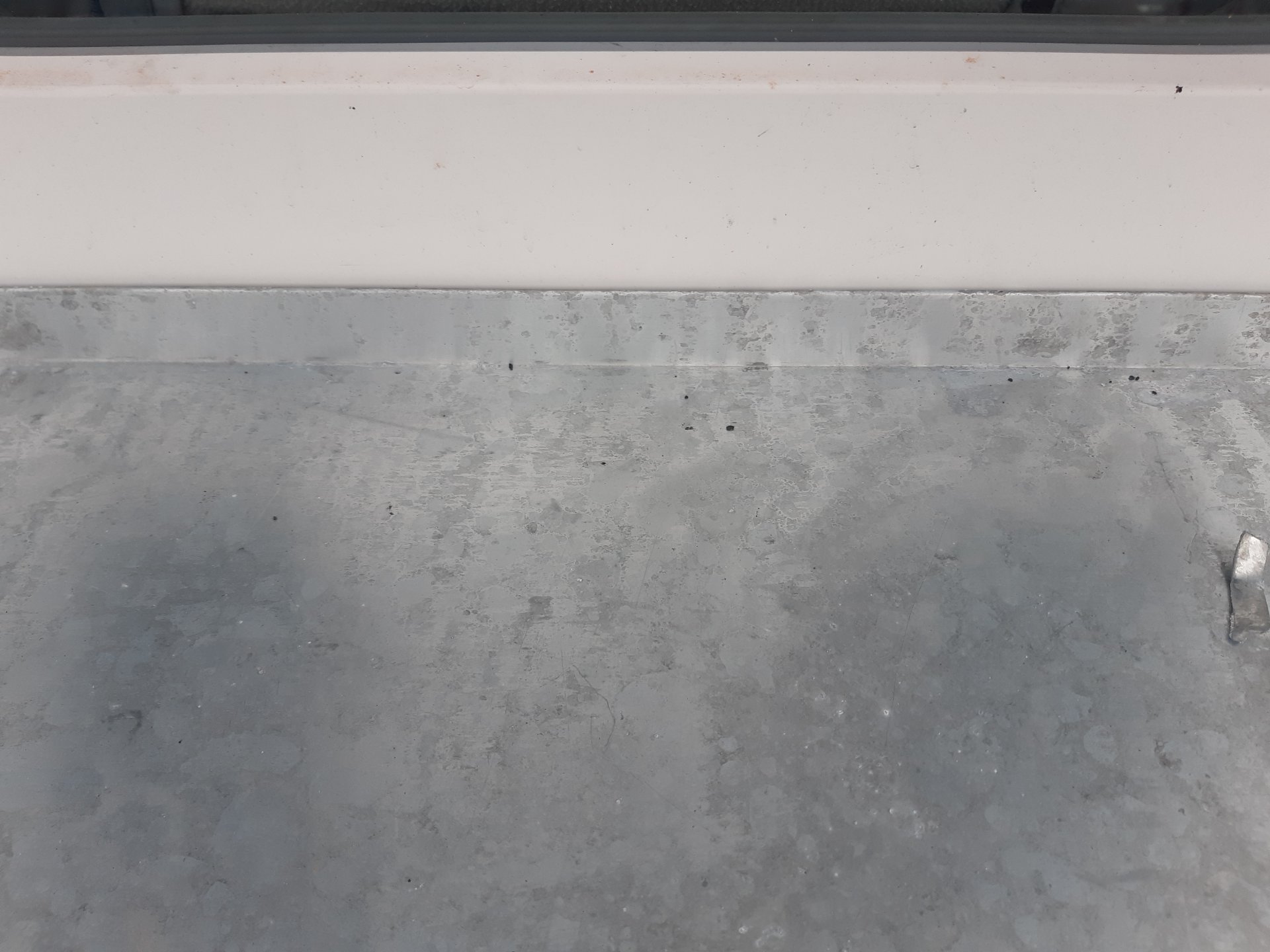

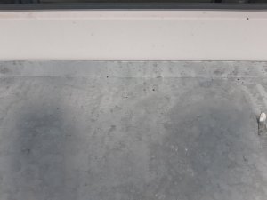

    Hallo Experten
    Der Fenster meinte
    Der Dachdedcker montierte das Blech mit der Dichtfolie vors Fenster.Das ist falsch.
    Dachdecker antwortet
    Der Fensterbauer hätte die Fenster 2cm in der höhe kleiner messen müssen.
    So würde sein Blech unters Fenster passe.
    Wer hat Recht??

    Hallo blattpapier auf den Nahaufnahmen Fotos erkenn ich nicht viel.... und den Text verstehe ich nicht...
    Kannst Du, ohne dich oder andere zu gefährden (Nicht, ohne Sicherung, auf das Dach/aus dem Fenster steigen!), mit Drohne oder Selfie stick Fotos von Außen machen auf denen viel mehr zu sehen ist?
    Fotos von Innen (Komplet Fenster mit Leibung/ Balken/...) wären auch nützlich.

    So wie das aussieht, hat der Dachdecker recht, so ca. 2 cm muss man haben um unten mit dem Blech in die Fensternut oder ähnlich je nach Ausführung zu kommen, im besten Fall mit leichtem Gefälle nach vorne.
    Leider passiert das nicht selten, so ist in jedenfall Mist, eine Fensterbank unten in die Nut gearbeitet ist immer einer Versiegelung vorzuziehen.
    Die frage ist nur wie viel Abstand zwischen Balken und Unterkante Fenster ist.

    Recht haben beide.
    Schuld ist der, der das geplant oder eben nicht geplant hat.

    Gibt es vom TE jetzt auch noch Übersichtsbilder inkl. der Ecken oder wird das hier nur Gelaber?
    Fakt ist, dass die Aufkantung am Blendrahmen mit Dichtband hinterlegt werden soll und befestigt werden muss, wenn sie nicht in die Nut des FAB greift.

    Am Fenster ist unten ein Bankanschlussß von 3 cm vorhanden.
    Vom unterkannte Fenster bis zum Balken sind bei einem Fenster 3cm und bei den anderen 4cm.
    Hier wurde nichts Selbstgemurks.Bitte sachlich bleiben

    Laut Fensterbauer ist unten ein Bankanschluß von 3cm höhe.
    Ist auch von innen sichtbar.

    Ärgerlich ist nur.
    Hätte der Dachdecker was gesagt.
    Wäre der Fensterbauer bereit gewesen, mit mir, oben an den Verbreiterungen 2cm abzuschneiden um die Fenster höher zu setzten.
    Es wurde nichts gesagt nur weiter gearbeitet.

    Wenn da 3cm Fensterbankanschlußprofil dran ist warum wurde das nicht benutzt?..... ich verstehe nur Bahnhof.
    Kommen noch Fotos?

    Der Fensterbauer und der Dachdecker haben sich geeinigt.
