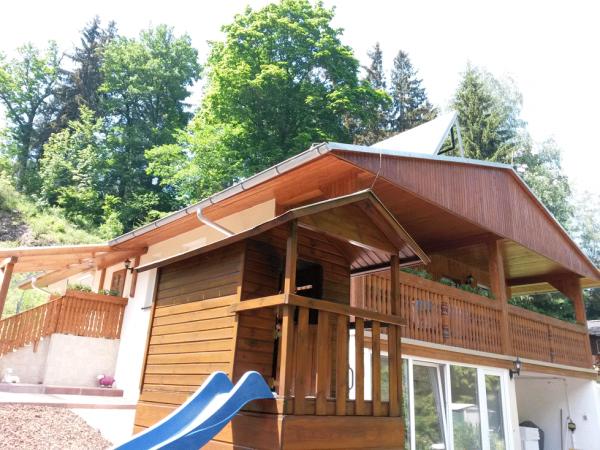

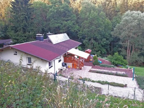

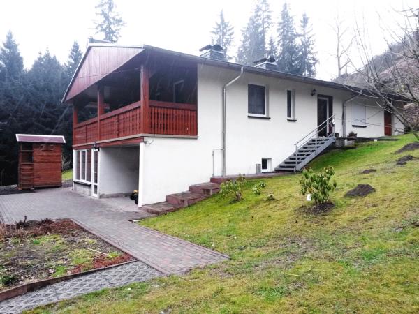

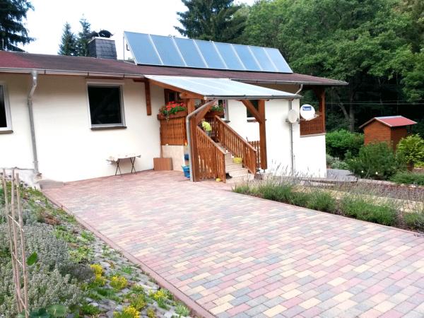

    Guten Tag,
    ich bin neu im Forum und hoffe, dass ich den thread nicht in der komplett falschen Kategorie eröffne. Vorab bemerkt bin ich in keinster Weise ein Handwerker.
    Ich habe ein Haus, welches derzeit als Dachdeckung durch Bitumenschindeln aus dem Jahre 1992 geziehrt wird.
    Die Dachkonstruktion ist durch Brettbinder gegeben. Die komplette Konstruktion inkl. der Dachschalung ist top in Schuss.
    Leider kann ich nicht das Gefälle in Winkelgrad benennen, aber vielleicht helfen die Fotos weiter.
    Momentan ist alles dicht und trocken, aber ich möchte nicht der warten, bis mir durch Undichtigkeiten Wasser im Dach / der Konstruktion und der Dämmung Schäden verursacht.
    Demnach möchte ich gerne die Dachdeckung erneuern lassen und würde mich sehr über ein paar unabhängige Meinungen und Vorschläge freuen.
    Noch ein paar Fakten:
    Das Anwesen ist mitten im Wald im Wald > außer mir sieht niemand die Dachdeckung. Soll heißen, dass durch diesen Umstand die Optik der Deckung für mich eine absolut untergeordnete Rolle spielt.
    Wichtige Anforderungen an die zukünftige Deckungen sind vielmehr:
    • maximale Lebensdauer (am besten sollte mich die Dachdeckung überleben)
    • Strapazierfähigkeit (Waldhaus > es liegen nach starken Winden immer mal wieder Äste auf dem Dach)
    • nach Möglichkeit begehbar
    • entsprechend der vorangegangenen Fakten trotzdem möglichst kostenschonend > ich kann keinerlei Zuarbeiten leisten
    Ich würde mich sehr über eine rege und konstruktive Unterstützung in Form von fachlichen Ratschlägen freuen.

    Prüfen, ob man das Dach mit 2 Lagen PYE-Schweißbahn ertüchtigen kann...
    Eventuell funktioniert das ohne Rückbau, sauberer wäre es aber mit einem kompletten Rückbau der Pappschindel und Neuaufbau...

    Ergänzend zu HPF Vorschlag könnte man noch erwähnen:
    Deckung aus Trapezblech oder aber Pfannenprofil. Hierzu wäre eine Konterlattung und Dachlattung erforderlich. Die Hochsicken könnte man mit Latten verstärken um die PV-Anlage sicher zu montieren. Vermutlich müsste die Rinne aber angehoben werden, damit das Wasser nicht da drüber schießt.
    Was mehr Sinn macht muss man anhand der Örtlichkeit und des Budget entscheiden.

    Sind das DDR-Brettbinder mit 25 % Dachneigung? Da würde ich als erstes mal überprüfen lassen, ob die überhaupt zusätzliche Lasten aufnehmen können. Die Solaranlage fände ich dann schon mutig.
