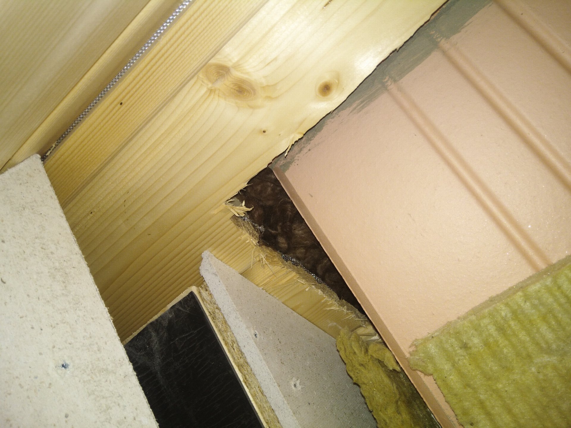

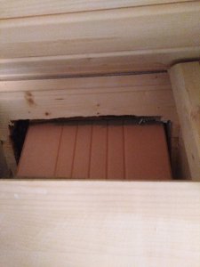

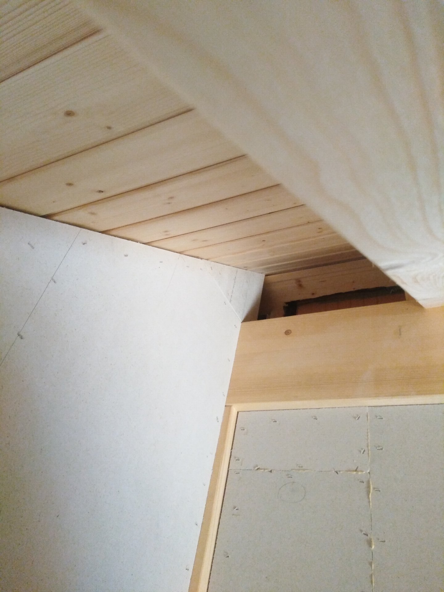

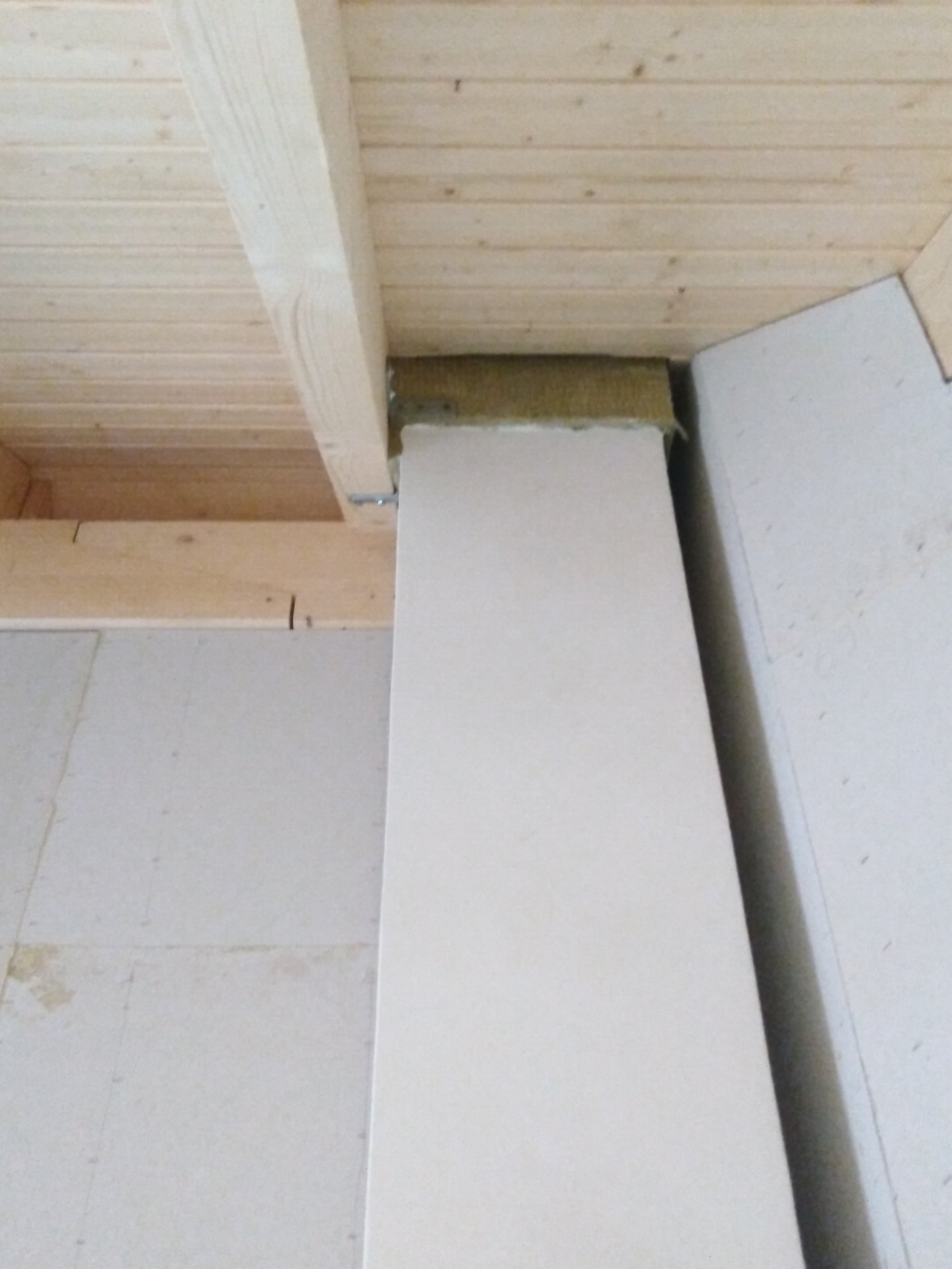

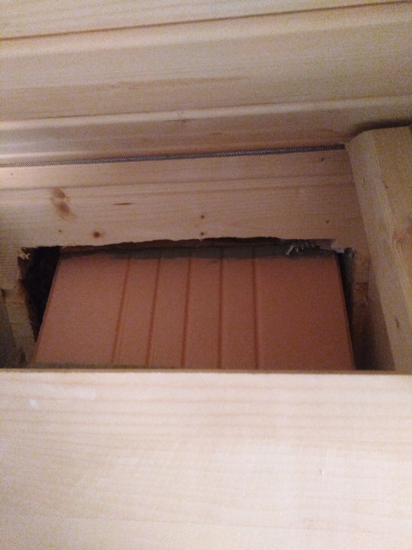

    Hallo Kollegen,
    heute komme ich auch mal mit einer Frage; vielleicht könnt ihr eure Meinung dazu beitragen.
    Bin hier auf einer Baustelle, um ein paar restliche Trockenbauarbeiten und diverse Holzverkleidungen zu machen.
    Nun ist mir aufgefallen, dass die Dachdurchdringungen (im Anhang beispielsweise die Fotos des Schornsteins) nicht ordentlich luftdicht angeschlossen sind.
    Die, die es betreffen würde sind nicht mehr auf der Baustelle (Dachdecker, Schornstein-Maurer, vorheriger Trockenbauer). Der Bauherr fragt mich, ob ich hier etwas tun kann.
    Zum Aufbau von innen nach außen soweit ich das an den Resten die hier lagen beurteilen kann:
    - Sichtdach/Sichtschalung Profilholz
    - Dampfbremse außen witterungsbeständig (Linitherm L+D pro)
    - Aufdachdämmung (PIR)
    - Lattung + Dachziegel
    Ich habe hinein gegriffen. Die DB wurde mit der Kettensäge durchgeschnitten und nirgends wieder angeschlossen. Hohle Stellen wurden mit Dämmwolle ausgestopft.
    1.) Wer könnte das verbockt haben? Luftdichtigkeit betrifft ja selten ein einzelnes Gewerk sondern erfordert die Zusammenarbeit mehrerer.
    2.) Als wie dramatisch würdet ihr das einschätzen?
    3.) Wie könnte ich hier Abhilfe schaffen? Man kommt leider kaum noch ran, selbst wenn man es nur am Holz verkleben wöllte. Glattstrich am Schornstein fehlt ja auch.
    4.) Wie ist das mit der Verantwortlichkeit? Ich würde wahrscheinlich erstmal alles liegen lassen müssen in dem Bereich.
    5.) Wie sähe eine korrekte Korrektur aus? Dachziegel in dem Bereich wieder abnehmen? Dann könnte man von oben dran kommen.

    Bei uns läuft das so wenn die Fliesenarbeiten fertig sind:
    1) Klempner rutscht mit Bohrer ab und sagt bescheid, Regeln wir das unter uns. Je nach Aufwand Kostenlos oder mit ner Kiste Bier etc.
    2) klempner rutscht mit Bohrer ab und sagt nicht bescheid, wird der Schaden dokumentiert der Schuldige ausfindig gemacht und dann gibt's ne ordentliche Rechnung.
    Wenn ich nichts dokumentier bzw. melde bekomme ich den Schaden nicht bezahlt.
    Bei dir wäre nun erstmal zu klären wer den Schaden verursacht hat und dann alles notwendige tun um den Schaden zu beheben.
    Wenn du da nun einfach beigehst und wissentlich den Schaden vertuschst dann kannst du bzw. der Chef hinterher dafür haftbar gemacht werden.
    Das nachfolgende Gewerk muss die Arbeit des Vorgängers kontrollieren und ggf. Nachbesserung fordern damit er seine Arbeit fachgerecht ausführen kann.

    Derjenige der dieses Gewerk erstellt! schon aus GW-Gründen.
    Für mich sieht das fast so aus als wäre die Aussparung für den Kamin vergessen worden und nachträglich mit dem Firstmoped rausgeschnitzt worden.

    ich, an deiner Stelle, würde die Finger davon lassen, denn hier ist einiges an Rückbau erforderlich
    um luftdichte Anschlüsse erstellen zu können und du würdest damit auch die Gewährleistung übernehmen
    obwohl du das gar nicht ausgeführt hast.
    Wer hat die Dämmung und die DB eingebaut?

    Frage ist eher wer hat gesägt, d.h. den Schaden verursacht.
    Wieder herstellen sollte es auf jeden Fall derjenige der den ganzen Dachaufbau hergestellt hat.

    Alles was nach der Sichtschalung folgte, wurde vom Dachdecker gemacht. Bei der Folie hatte er wohl etwas Unterstützung von Freunden des Bauherrn.
    Aber wie mit Polier schon besprochen: Das Loch wurde erst später vom Dachdecker gesägt.
    Der Dachdecker wird sich freuen: Schornstein ist außen schon verblecht. Das muss wahrscheinlich weg, dann ein paar Dachziegel abnehmen, Glattstrich an Schornstein, Dampfbremse anschließen, Ziegel wieder drauf, neu verblechen.

    Der Bauherr hat beide (Schornsteinsetzer und Dachdecker) informiert. Beide schieben die Schuld auf den Anderen.
    Klingt jetzt etwas abgehoben, aber da ich selbst noch keine Mängelmeldung bekommen habe, wie wäre das weitere richtige Vorgehen? Schriftliche Mängelanzeige gegen den Dachdecker? Rechnung hat der Bauherr wohl schon voll bezahlt. Ich sehe es auch eher als verdeckten Mangel, der eben jetzt erst durch mich entdeckt wurde.

    Mit dem Dd hast du ja nichts am Hut, schreib dem Bauherren eine Behinderungsanzeige mit dem Hinweis, dass bis zur Fertigstellung des
    Vorgewerkes keine Weiterarbeit deinerseits möglich ist.

    die Mängelanzeige muss der Bauherr oder dessen Bevollmächtiger (Archi) schreiben

    Im Grunde hat der Bauherr da einfach Pech, denn er kann nicht nachweisen, dass der Kaminbauer den Schaden tatsächlich verursacht hat.
    Das wäre halt mit einer Bauleitung nicht passiert.
