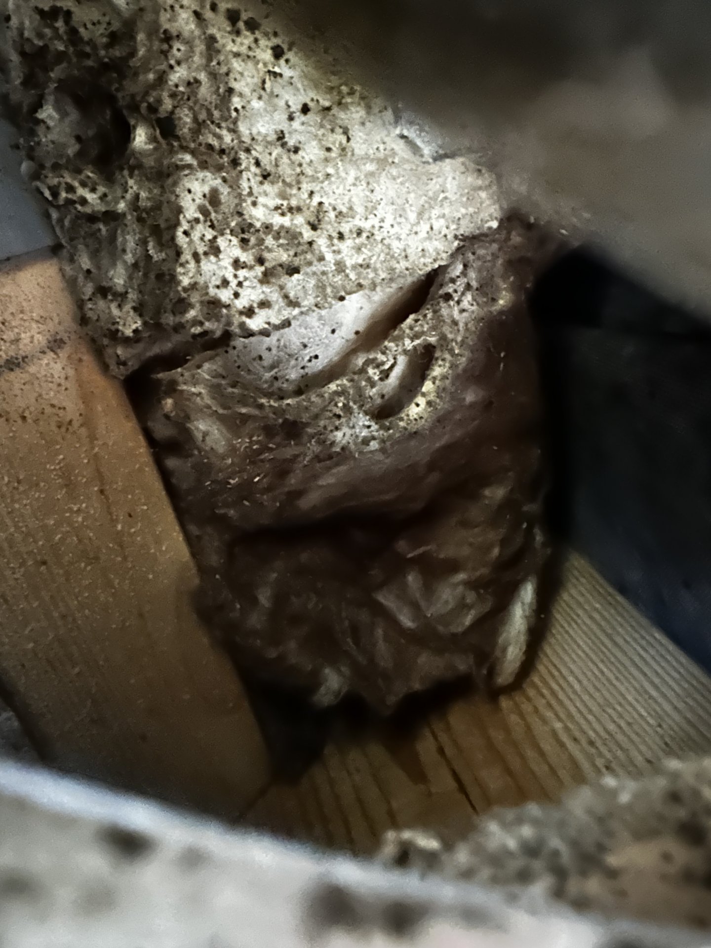

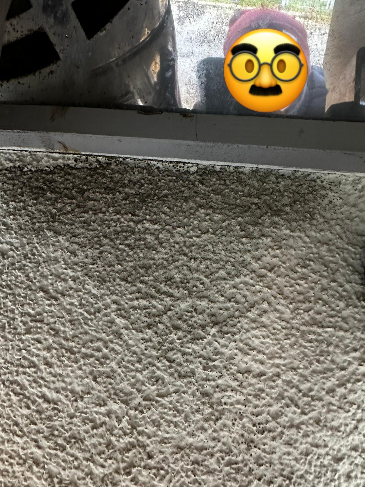

    ich habe seit gut 7 Jahren einen Außenkamin.
    Nun habe ich gesehen, dass unterhalb der Durchführung der Putz schwarz wird. Die Dämmung zeigt auch schwarze Punkte.
    Kann das Schimmel sein?
    Auf dem ersten
    Blick scheint alles trocken zu sein und das Zeug am Putz kommt aus der Lüftungsöffnung.

    Hallo Holzhaus61,

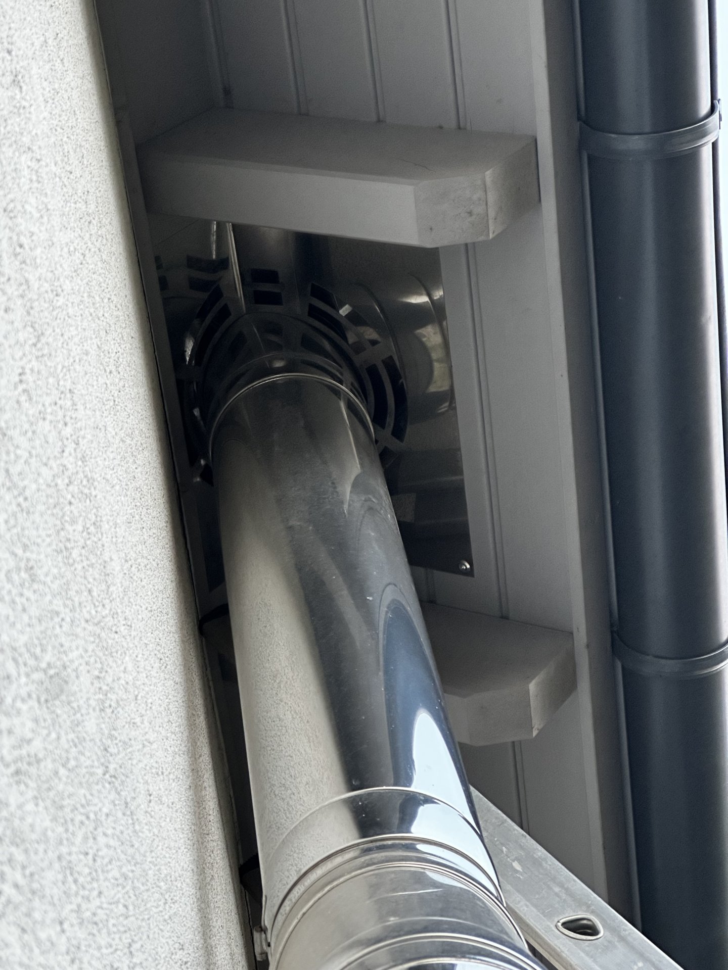

    bei dem gewurschtelte Zeug bin ich mir auch nicht so sicher, was das sein sollte :) Hinten rechts sieht man ja schön die Dachdämmung, aber vorne am Kamin scheint entweder vom Ofenbauer noch was anderes reingestopft worden zu sein oder eventuell Hitze vom Kamin? Sieht teilweise sehr verschmolzen aus.
    Das Foto wurde durch die Öffnung (siehe unten) geschossen.
    Mit Lüftungsöffnung meine ich dies: IMG_6470.jpeg

    Hmh, ich kann jetzt nur mal vermuten, weil mir dieses gewusel da nicht ganz klar ist ;-)
    Der Schornstein soll ja allseits luftumspült sein. Wenn ich das richtig erkenne ist da links ein Balken(?) und dann das Gewusel. Vermutlich entsteht an der Dachdurchführung außen Kondens, was dann auf das Gewusel tropft. Da ja durch die Lüftungsöffnung quasi Luftbewegung ist und natürlich Staub und alles, könnte sich Schimmel bilden, der dann irgendwann abtrocknet.
    Frage ist: ist das Gewusel da zwischen Schornsteinrohr und Balken geklemmt? Falls ja, gehört das da nicht hin, weils es eben halt nicht wegtrocknen kann.
    Wie gesagt, so ganz klar ist mir das nicht
