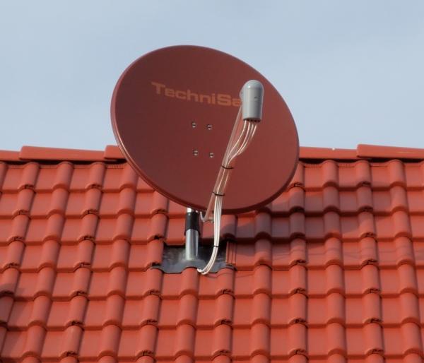

    Hallo zusammen.
    Gestern wurde unsere Satanlage montiert.
    Dazu hätte ich nun 2 Fragen.
    1. Verbaut wurde so eine biegssame Blei(???)ziegel.
    Wurde die Durchführung so korrekt gemacht (siehe Bild) ?
    Die Ziegel kam mir irgendwie recht "wabbelig" vor.
    Über den Mast wurde so eine schwarze Manschette gezogen und auf den Mast (sieht man auf dem Bild nicht) wurde eine schwarze Kappe gesteckt.
    2. Auf dem Spitzboden kommt der Mast ja raus. Jetzt habe ich gesehen das dort, um den Mast durch zu bekommen diese Unterspannbahn eingeschnitten wurde (ist ja auch logisch man muss ja raus kommen). Ist das so OK oder hätte das die Bahn am Mast wieder verklebt werden müssen ?
    Danke und schönen Sonntag.

    Ich hätte die Unterspannbahn am Mast wieder abgeklebt oder systemteil, gut das Blei ist ok und der andere Dachstein liegt leicht wabelig weil kein Dachstein darunter liegt, man hätte noch einen reinschneiden können, der dann auf dem Blei liegt oder einen Klinker schneiden.

    Bzgl. der Unterspannbahn: Wäre das ein "MUSS" oder ein "MAN KÖNNTE" ? Ein "man könnte" kann man schlecht bei einer Firma als Argument bringen ;-)
    Welchen Dachstein meinst du ? Rechts, links oder oben ?
    Das Problem ist das bei der Lieferung soviel Bruch dabei war das wir jetzt immerhin eine Ersatzziegel haben (die die hier ausgebaut wurde).
    Da lass ich niemanden schneiden wenn es nicht sein muss ;-)
    Was ich noch nicht ganz verstanden hab (und mit auch keiner erklären konnte). Von der Bleiziegel müsste der obere linke und rechte Rand ja eigentlich "freischwebend" sein. Kann da kein Wasser reinlaufen bzw. sich das mit der Zeit runterdrücken (z.B. durch Schnee) ?

    Die Unterspannbahn wird ja nicht zum Spass aufgebracht, sonderm hat schon eine Funktion und gehört auch wieder verklebt.
    Der Systemanschluß hält auf jeden Fall; ein Formstein ist natürlich schöner, aber kein muß.

    OK. Danke dir.
    Dann werde ich morgen mal zart da nachhören. Wird das da einfach mit dem grünen Band verklebt was auch der Trockenbauer hatte bzw. auf was sollte ich achten wenn die das nachbessern kommen ?
    Die Firma hätte uns Alternativ auch einen roten Aluziegel anbieten können, diese würde aber lt. deren Aussage nach einiger Zeit noch hässlicher aussehen als der Bleiziegel.
    Von daher haben wir uns damit abgefunden und ich denke mir, hauptsache dicht ;-)

    Die Aluziegel sehen auch nach Jahren ganz passabel aus. lediglich die Kunstoffteile verblassen relativ schnell. Das Bleiteil hätte man auch gerne noch mit etwas Dachfarbe anpassen können. Dicht sind die Teile aber auch, besser gefällt mir immer, was auch ins system passt.

    Allein schon wegen der weißen Läufer durch die Bleimilch würd ich das pinseln lassen... Sieht hässlich aus wenn die runterläuft.

    @H.PF: Danke für den Hinweis. Werd da ggf. mal noch mit nem Dachdecker reden was das kosten würde.
    @Biber: Genau die. Sie liegt abends immer neben mir und hat die Begabung auch ohne Preisschilder die teuren Sachen zu finden ;-)
    @MoRüBe: Einzige Alternative wäre doch eine Halterung an der Wand, oder ? Die wäre technisch bei uns nicht machbar gewesen (kein Empfang).
    @All: Wie ist das jetzt mit den verkleben der Bahn ? Wäre es zulässig wenn die mit dem grünen Band an den Mast angeschlossen wird ?

    Aufdachmast (Sparrenhalter) dann klappts auch optimal mit den Formsteinen! Rohr für die Leitungen kann man schon im Rohbau einbringen und auch in jeder Ebene abdichten (lassen :D )

    Wo ist denn die Erdung des Masts?

    Im Spitzboden kommt ein Erdungskabel an welches am Mastfuß dran ist

    Ist der Spitzboden gedämmt? Nur so ne Frage da der Aufbau bei einem Bekannten auch mit Mast durch die Dämmung war und er hatte massive Probleme mit Tauwasser an der Stelle......ein Aufsparrenmast kostet um die 100 Euro....der Bleikram kann dann auch weg und es schaut schicker aus....ich würd es so nicht lassen....das ganze "schön" zu machen kostet am Ende 200 Euro Material inkl dem Formstein für den Mast....

    Die Einführung der Leitungen gefällt mir nicht. Das kann man auch durch den Mast machen.

    Neben all dem Genannten fehlt auch der UV-Schutz für die Koaxe.
    Fazit:
    Ist ne billige Schlichtlösung mit vielen Nachteilen.
    Aber wenn man nichts anderes bestellt hat...

    ok wenn der Spitzboden ungedämmt ist dann ist der Mast nicht soo schlimm, bei einem gedämmten Spitzboden kann an der Stelle wie gesagt Tauwasser anfallen....ich würd es trotzdem ändern allein wegen dem unschönen Bleiziegel....und den Punkt den Julius anschreibt müsst Ihr sowieso früher oder später angehen...

    Die Bleipfanne hat NIX mit der Rohrbefestigung zu tun... auch Aufsparrensysteme kann man mit Rohr eindecken, auch durchgehende Stangen kann man mit Formstück eindecken...
