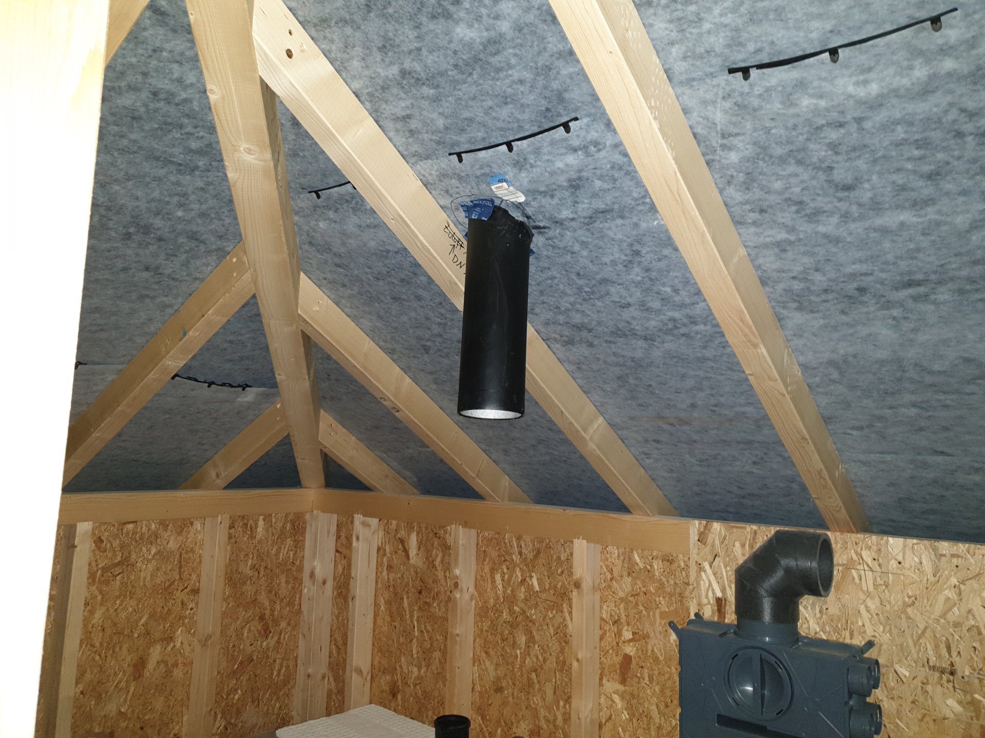

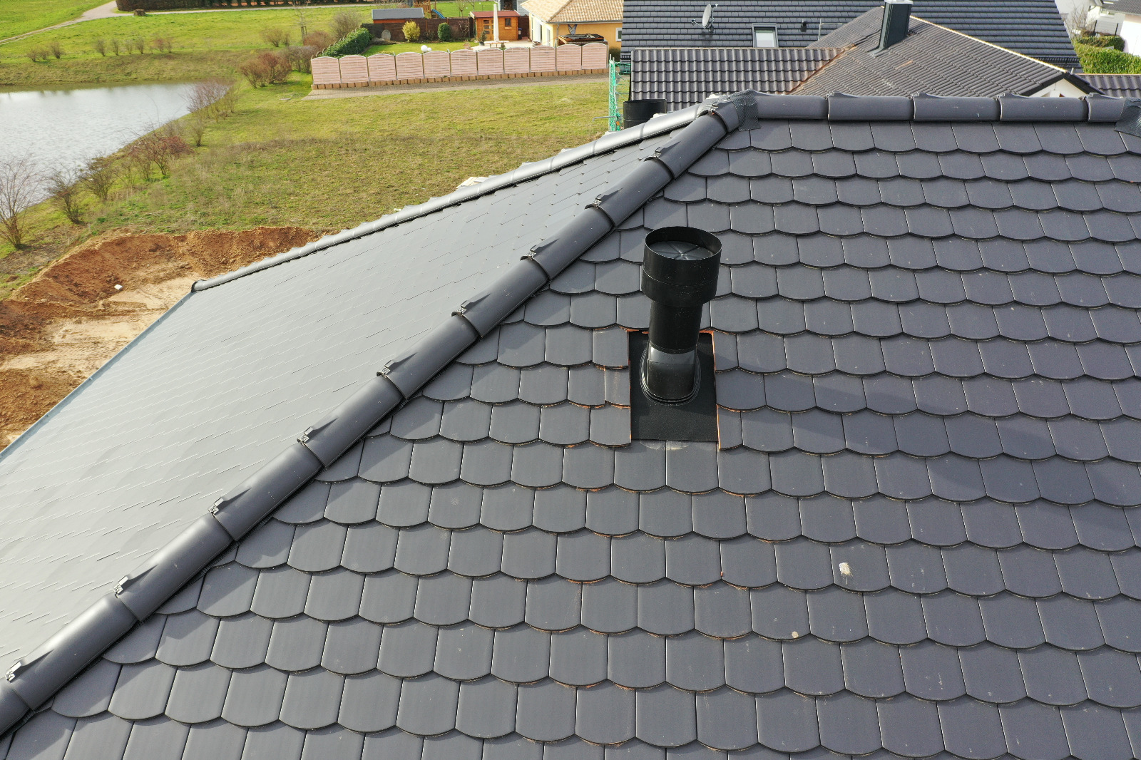

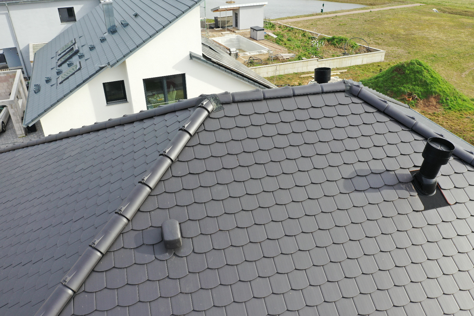

    bei meinem Dach wurden gestern nachträglich die Dachdurchführungen für die Entlüftung des Abwassers (1 Stück) sowie die KWL (2 Stück) erstellt.
    Beim Sanilüfter wurde ein Systemteil eines bekannten Herstellers B**** verwendet, von dem auch die Dacheindeckung stammt. Hier mache ich mir um die Dichtigkeit keine Gedanken. Allerdings passt diese wie auf den Bilden zu sehen optisch nicht, da ich Segementschnitt-Biber habe, das Systemteil aber für Rundschnitt ausgelegt ist. Nach meinen Recherchen gibt es das Systemteil für Segmentschnitt-Biber nicht. Gäbe es eine andere technisch machbare und optisch schöne Lösung, wie man die Sanitärentlüftung machen könnte?

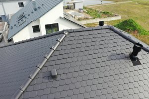

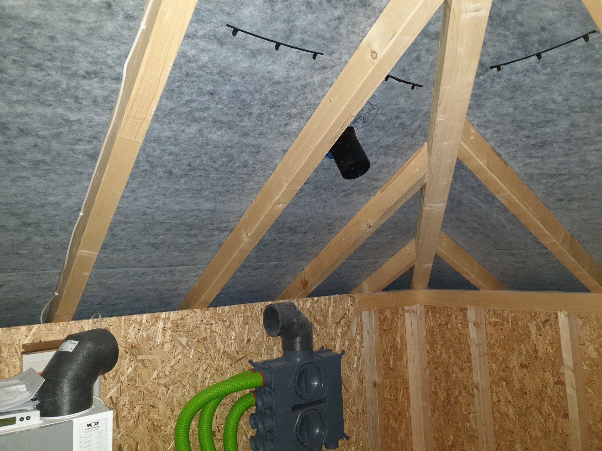

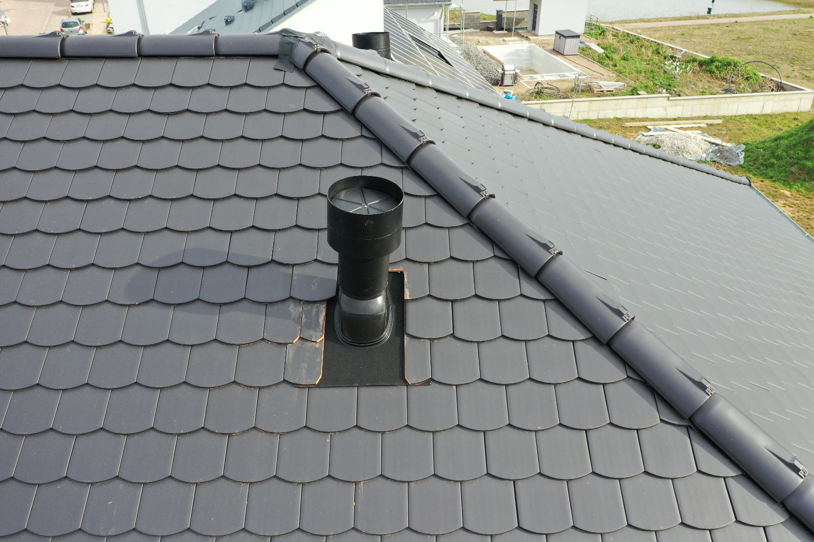

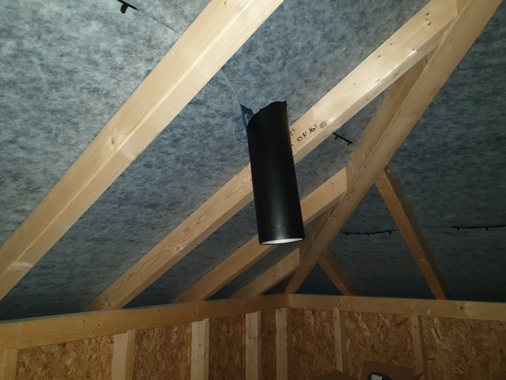

    Bei den Dachdurchführungen für die KWL wurde kein Systemteil des Ziegelherstellers, sondern ein Produkt des KWL-Herstellers verwendet. Dies ist mit einer Art "Elefantenhaut" versehen, also einer Matte auf Blei- oder Bitumenbasis. Hier bin ich ein bisschen skeptisch wegen der Dichtigkeit. Außerdem finde ich jedenfalls die eine der beiden Durchführungen optisch extrem unschön, da einige Ziegel ausgebrochen und nicht in einer Flucht geschnitten sind. Zudem hat man bei beiden KWL-Durchführungen die Schnittkanten nicht lackiert und die unter Reihe Ziegel nicht wieder eingedeckt. Ist das so üblich? Muss man das so hinnehmen?
    IMG-20200216-WA0002.jpg IMG-20200216-WA0003.jpg 20200214_141942.jpg 20200214_141949.jpg

    Das ist sehr unsauber beigearbeitet -bzw. eigentlich gar nicht- worden.
    Pfannen lassen sich unter dem Entlüfter auch so auflegen,
    dass Wasserunterlauf möglich ist und sich eine geschlossenen Ansicht ergibt.
    Frag mal beim Hersteller nach, dass die dir Bilder und Angaben dazu schicken.

    Hallo! Die Dachdurchführung ist " nicht so schön gelungen " , wird aber seine Funktion erfüllen. Wenn ich aber den Anfallspunkt Grate-First betrachte kommen mir ganz starke Zweifel .Das bedarf eher einer Nachbesserung.
    Gruß Uwe

    meinen Sie damit diese komischen "Klebe Bänder " jeweils an denen Stellen, wo Grate und First aufeinander treffen? Das ist mir auch schon aufgefallen. Wie müsste das richtigerweise aussehen?

    Warum hat man kein Dunstrohr vom Biberschwanzziegel verwendet ? Wahrscheinlich zu teuer.....
    ÜBergang Grat / First wird von vielen so gemacht weil sie das für 10 € kleben können. Billig....
    Wir verwendent eine Walmkappe die kann aber mal bis zu 150 € pro Stück kosten, vorteil geht nicht durch UV kaputt wie das Klebeband....
