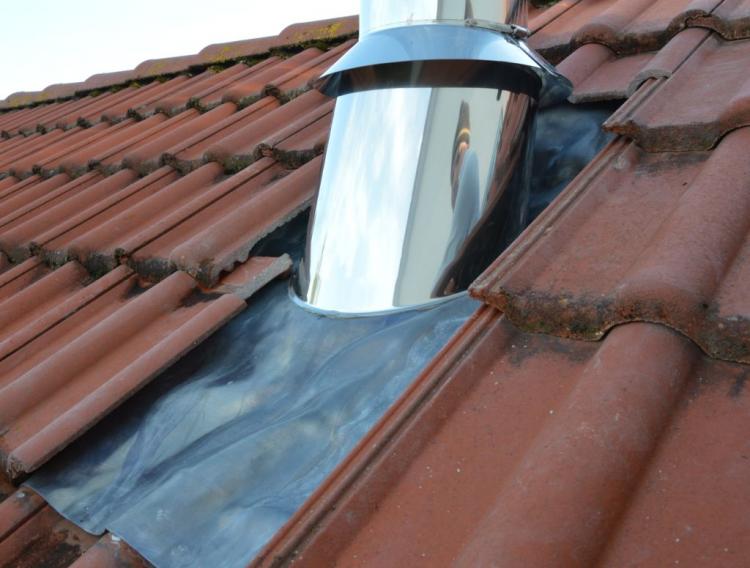

    wir haben eine Dachdurchführung für einen DW Edelstahlkamin verbaut.
    Hierzu ist mir im Moment nicht ganz klar, ob der Bleirand an der Seite
    besser über oder unter die Dachziegel verlegt werden soll.
    Im Netz habe ich Bilder von beiden Varianten gefunden.
    Im Moment habe ich den Bleirand seitlich unter die Dachziegel verlegt und die Ränder hochgerollt,
    damit das Wasser schön nach unten ablaufen kann,
    könnte mir aber vorstellen dass diese Variante bezüglich Wind Probleme bringen kann,
    da jetzt die seitlichen Dachziegel von unten eine gewisse Windangriffsfläche bieten (siehe Foto)
    Weiß hier jemand vielleicht ob es besser wäre den Bleirand an der Seit über die Ziegel zu legen?
    Und reicht es dann den Bleirand an die Dachziegel Form zu klopfen oder soll man auch noch
    mit z.b. wetterfestem Silikon die Ränder abdichten? Im Moment könnte ich das ganze noch relativ
    einfach umbauen.

    Die ganze Ausführung ist "fehlerhaft", Stichwort Wasserführung. Man könnte dies sicherlich so verlegen, mit ein paar "Tricks". Muss man aber nicht, weil es anders wesentlich einfacher realisierbar wäre. Wie genau, werde ich hier nicht erklären. 1. DIY und 2. Ist das hier keine Fachwissenbörse wo man sich beliebig viel Infos holen kann und damit lostobt ;)

    Den Bleikragen kann man nicht über die Pfannen klappen, der muß drunter... Schön ist was Anderes wie das da angefertig wurde, hätte man echt mal mit einer Latte glätten können. Wie die Ränder bearbeitet sind kann man so nicht entscheiden, gegen den Triebschnee ist an Fenstereindeckrahmen ein SChaumkeil...
    Ich hoffe, da drunter ist vollgeschalt? Sonst kippt das Blei mit der Zeit weg und es regnet rein...

    Aber damit du endlich beruhig schlafen kannst, zähle ich dir jetzt auf, was in meinen Augen völliger Murks ist:
    1. Die Pfanne im Nacken ist lediglich hochgeschoben, nicht mal geschnitten.
    2. Das Blei am Nacken fällt völlig ab.
    3. Ich vermute der Nacken wurde nicht mal fixiert, liegt lose einfach drin
    4. Ich vermute ebenfalls das hier keine Auflage aus Holz oder ähnlichem geschaffen wurde.
    5. Wie das Blei angeformt wurde, bezweifel ich das das anfallende Wasser da hinfließen soll wo es hinsoll. Nämlich zurück aufs Hartdach
    6. Ich vermute es wurden keine Kehldichstreifen benutzt um einfliegenden Schnee und Schlagregen zu verhindern
    7. Ich vermute, dass die Angriffsfläche für den Wind nicht entsprechend nachgesichert wurde. Auch wenn wir uns hier relativ weit oben im Firstbereich befinden.
    8. Bin ich mir nicht sicher, ob hier ein intaktes regensicheres Unterdach unter dem Hartdach exestiert. Was Fehler in der Verlegung ausgleichen könnte und im Falle des Falles nicht zum Schaden führt.
    9. Sollte ein Unterdach exestieren, stelle ich die Vermutung, dass diese nicht korrekt an die Durchführung angeschlossen wurde
    10. Die Pfannen sind nicht mal beigeschnitten und es sieht optisch einfach nur zum Brechen aus.
    Das könnten Punkte seien, die ein Fachmann berücksichtigen würde. Dem Laien aber verschlossen bleiben, weil er darüber sich wohl einfach keine Gedanken macht. Nun frage ich mich, was an dem Rat dies von einem Fachmann machen zu lassen verkehrt ist. So verkehrt, dass du mir hier dumm von der Seite kommst?

    Je nachdem wie lang der Bleilappen im Nacken ist, könnte man ja auch schauen ob man das ganze auf den Pfannen realisiert bekommt. Würde zumindestens Optisch mehr her machen.

    ich würde nochmal die Anschlusshöhe überdenken. Irgendwie sieht mir das zu gering aus.
