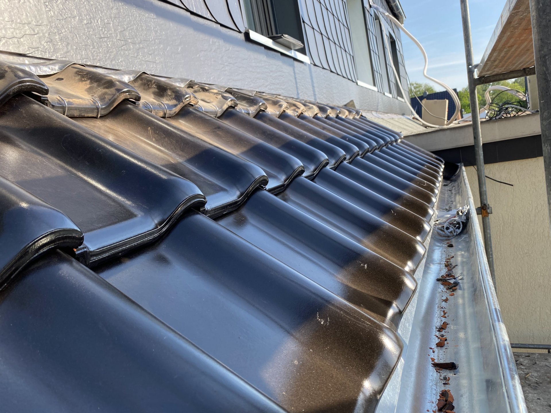

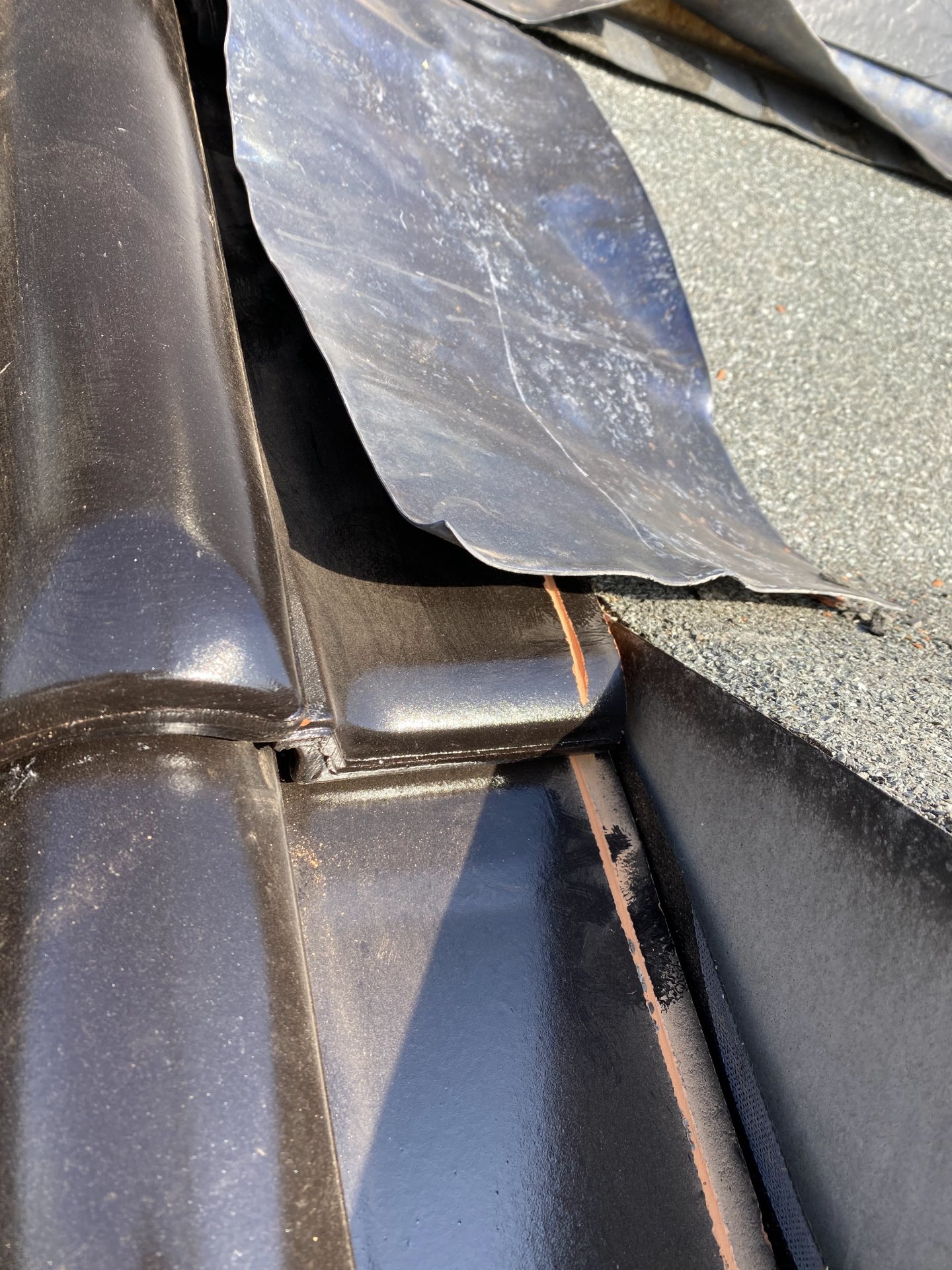

    1: Ob der Anschluss von der Gaube so mit dem Walzblei ausreicht, mir kommt es sehr kurz
    vor, da gibt es doch bestimmt eine Vorgabe wie weit das Blei überlappen muss auf den Ziegel oder ? Bild 1

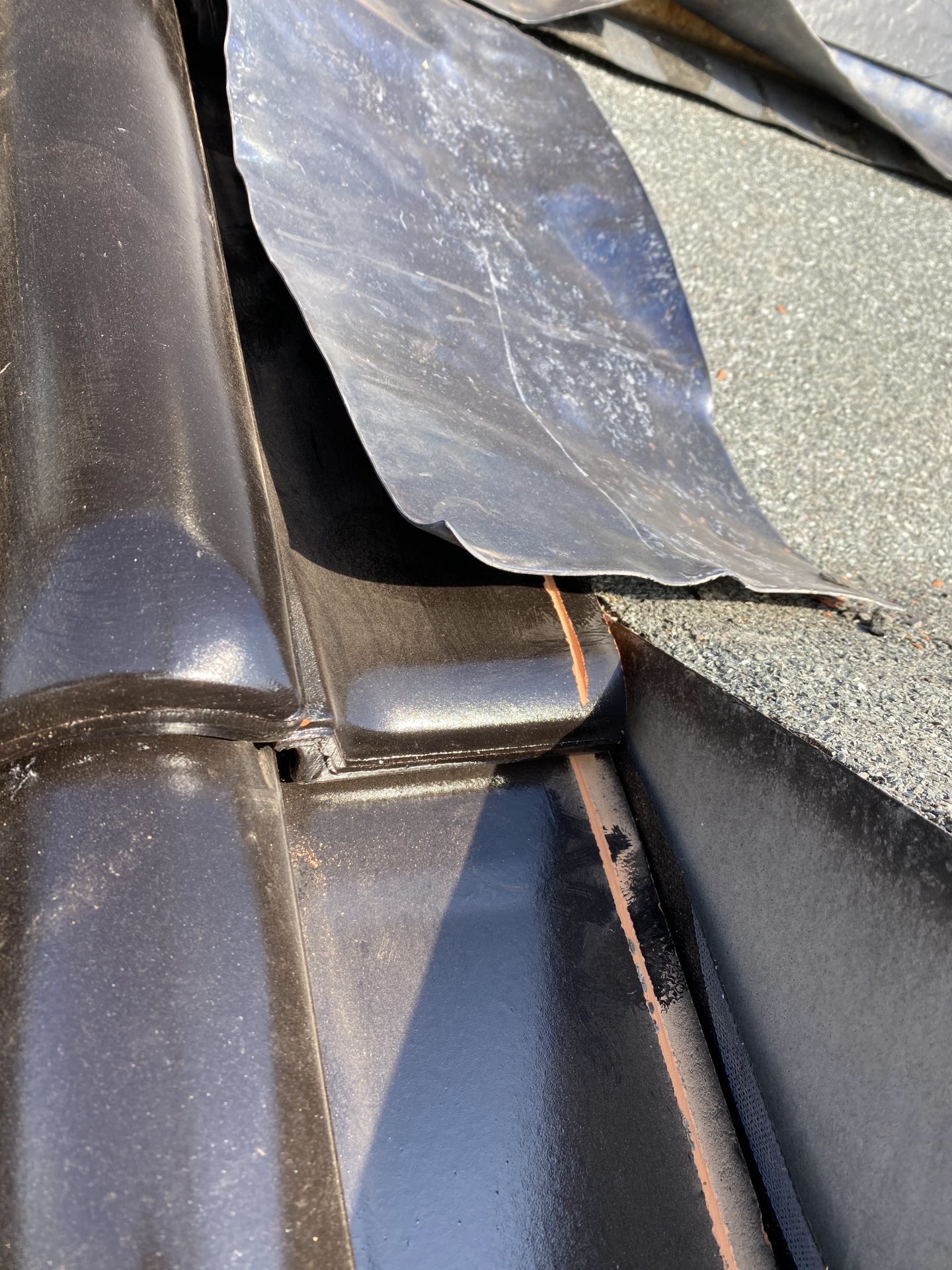

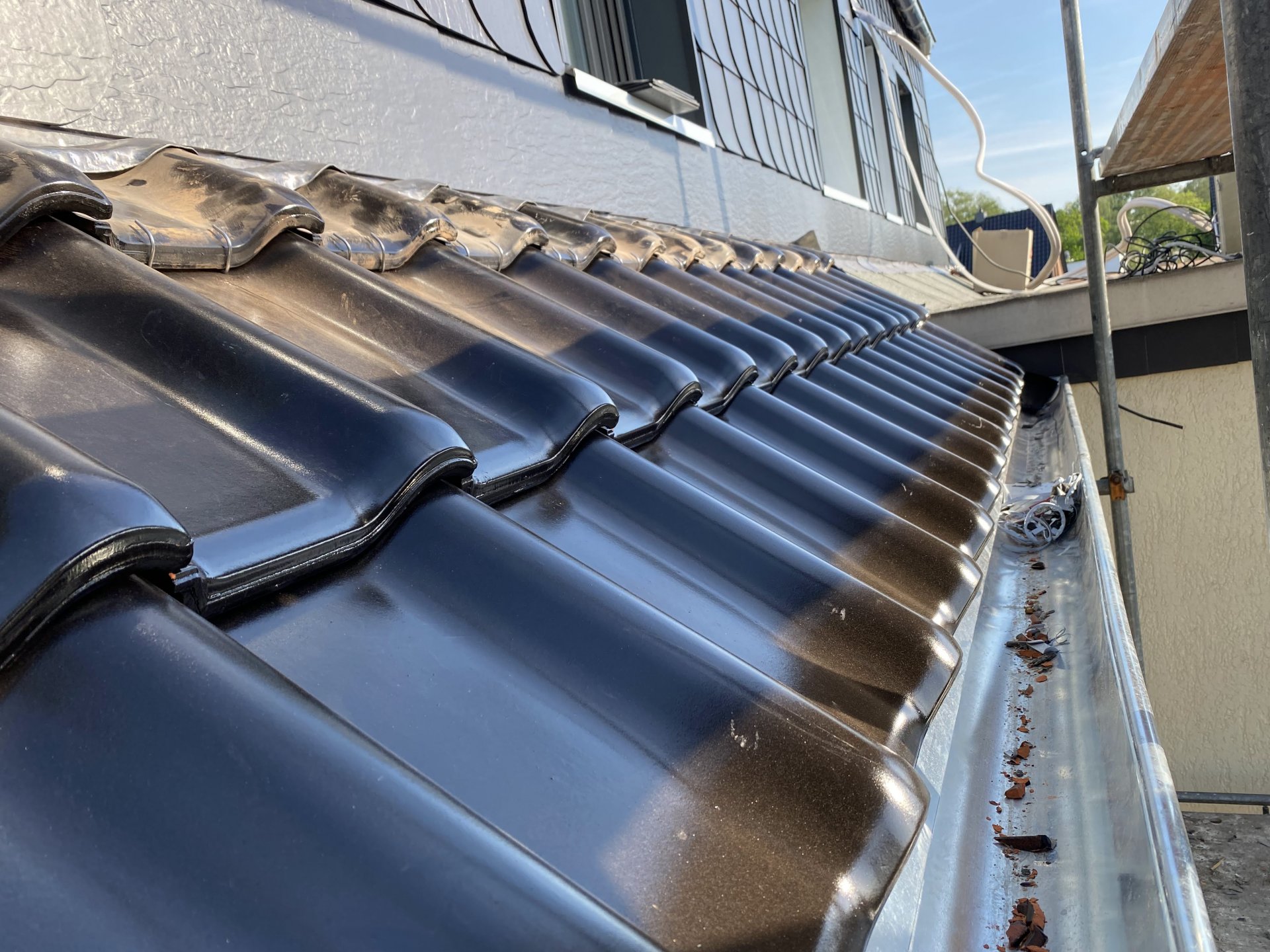

    2: Die Verlegung vom Blei seitlich der Gaube den so weit Korrekt ? Bild 2

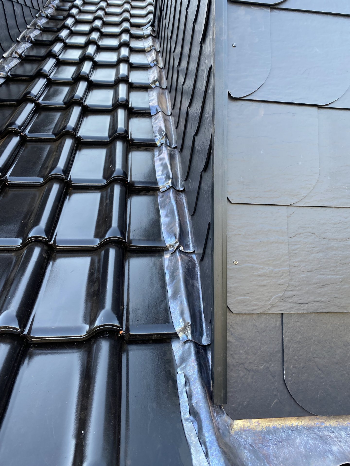

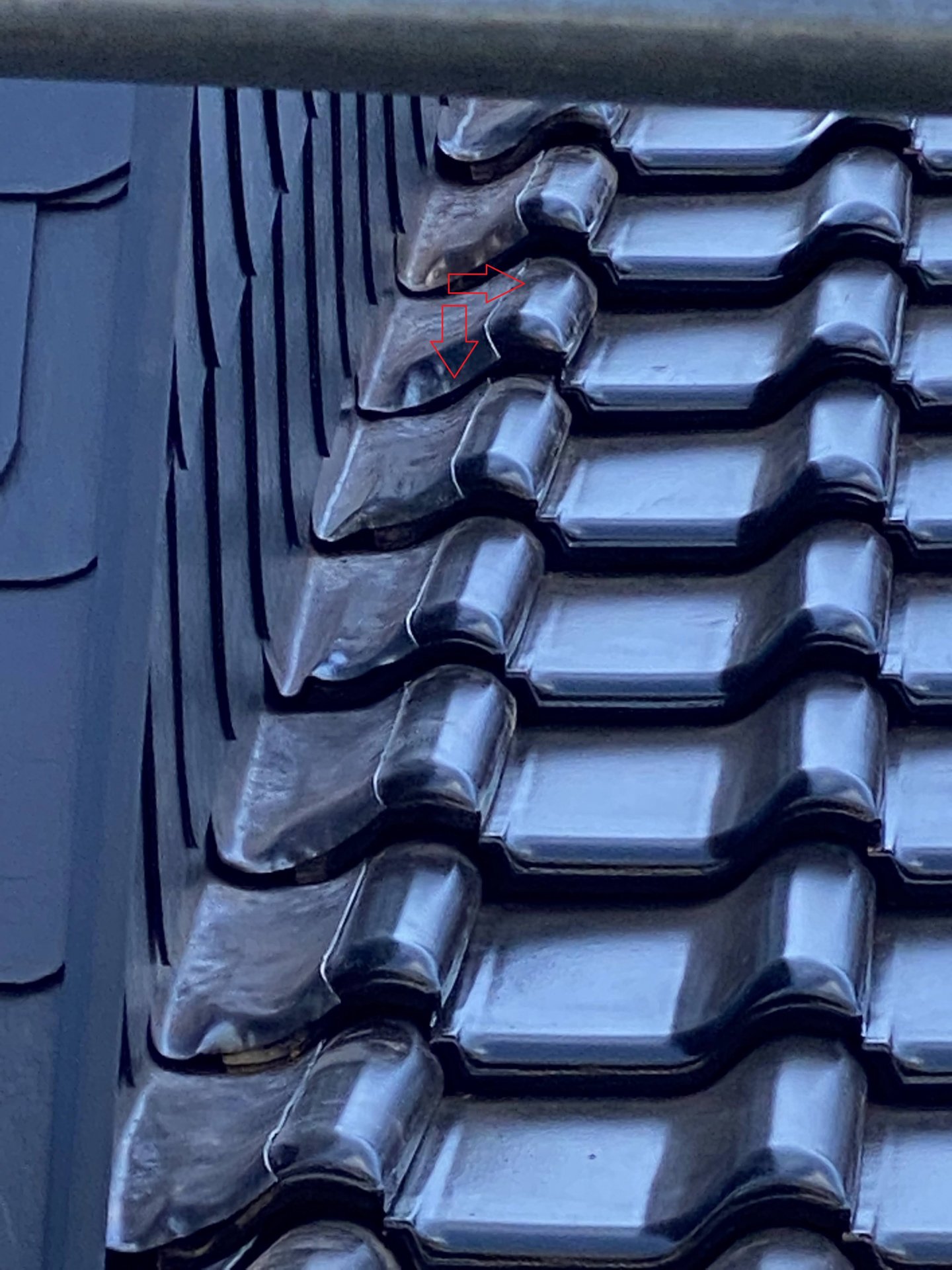

    3: Bei Bild 3 ist Wohl einer mit der Flex ausgerutscht. Da die Frage ab wann kann man so optische Mängel
    geltend machen. Wenn ich mir so vom Gerüst die Dachfläche anschauen gibt es kaum ein Ziegel der keine
    Macke hat ist das normal bei Ton Ziegel ? Und welchen Optischen Mängel kann man überhaupt geltend machen?

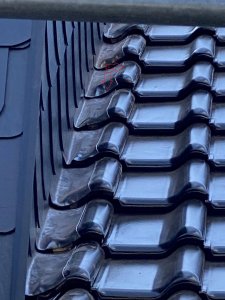

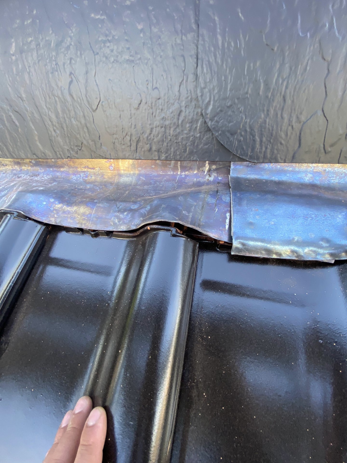

    4: Manche Pfanne stehen ziemlich hoch also liegen nicht sauber auf, das sieht man auf Bild 4 jetzt nicht so
    gut aber ist das richtig so oder sollten die Ziegel Schon Ordentlich anliegen ?

    In der Regel muss der Blei oder andere Anschlüsse wie im Bild 1 min. 10 cm auf dem Deckwerkstoff aufliegen ( mindestens jedoch um das Maß der Kopfbedeckung der Ziegel) beides nicht gegeben da man die Kopffalz sieht.
    Bild 2 , Seitliche Anschlüsse auf Profilierten Ziegeln müssen ausreichend über den Hochpunkt der Ziegel bis in den Wasserlauf liegen , und dürfen am nächsten Hochpunkt nicht mehr hochgeführt werden , sieht hier unsauber kmapp aber wenn die Seitenfalz und Seitrnüberdeckung komplett überdeckt ist ausreichend aus.
    Der Schnitt an dem Auslauf unter dem Blei kann als Wasserabweisender Schnitt gedacht sein , ich arbeite aber gerne den Blei an solchen stellen komplett bis unter die Seiten Überdeckung der nächsten Ziegel ein, sieht so etwas knapp aus auf dem Bild.
    Bild 4, Dachziegel könne immer mal leicht verzogen , oder durch Unebenheiten in der Unterkonstruktion leicht uneben liegen.
    Allgemein sehen die Anschlüsse Grenzwertig von der Überdeckung und unsauber aus.

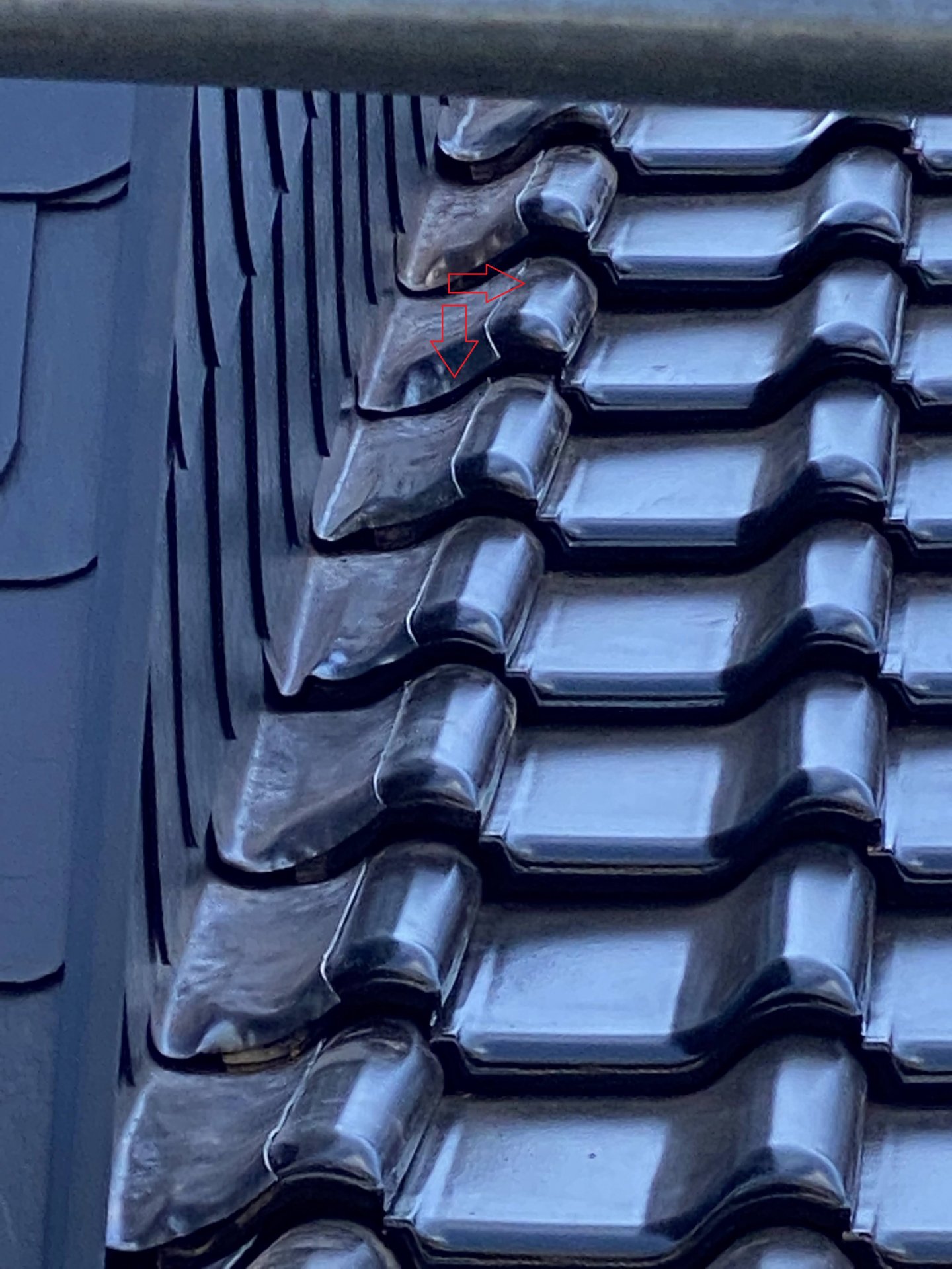

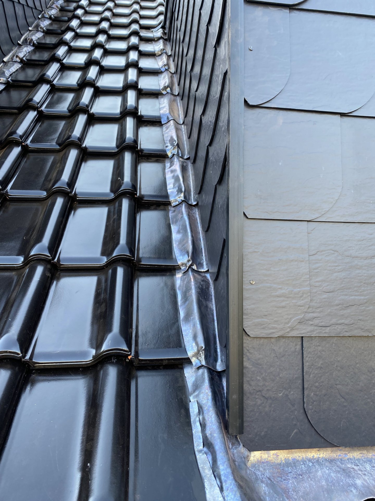

    Ich habe mal ein Foto von der Dachgaube vorne gemacht dort kann man es Glaub ich besser sehen was da Schief gelaufen ist.
    Muss das Blei nicht eigentlich auch nach unten hin überlappen oder ist das offen so OK? Und seitlich hätte es über den Hochpunkt
    gezogen werden müssen richtig ?
    Mein Frage wäre wie kann er das wieder richten für neues Blei müssten ja alle Schindeln wieder ab...
    Kann das Blei nicht unter die Pfannen ?

    Ja es hätte über den Hochpunkt eingebleit werden müssen, weil die Dachziegel im Wasserlauf geschnitten wurde.
    Untereineinander muss das Blei 10 cm bzw. Mindestens um das Maß der Höhenüberdeckung der Ziegel überdecken.
    Entweder neue Bleinocken unterstecken ( eher unsauber) besser erste Reihe Schiefer ( Faserzementplatten ) raus, Blei vernünftig, und Reihe wieder einarbeiten. ( Das geht mit Flickeisen und Hammer)
    Ist das eine richtige Firma , so mit Gesellen und Meister ?
    Es sei denn da liegen Halbe Ziegel, mit Seitenfalz unter dem Blei, dann geht das, und sieht wieder nur etwas unsauber aus.

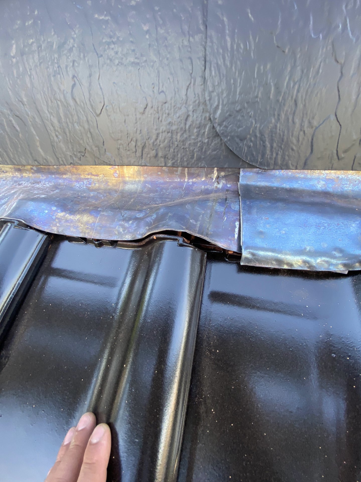

    Aber Ist es den an der Traufe auch möglich das zu Lösen ohne die Ganzen Schindeln abzunehmen ansonsten würde er ja die Ganze Gaube nochmal abreißen müssen.

    Da kann man auch einen Blei drunter arbeiten der untereinander 10 überdeckt und hinten etwas hoch geht an der Gaubenfront, optisch besser wäre aber hier auch untere Reihe Platten raus, Blei neu , untere Reihe wieder reinarbeiten. Einfach mal den Chef ansprechen, das Dir das optisch nicht gefällt und Du es sehr knapp findest , und dann mal schauen was er sagt ( ein guter sagt untere Reihen umlaufend raus, neu einbleien und wieder beiarbeiten)

    Hallo du hast Recht gehabt was den Schnitt angeht die haben sich das gedacht als Wasserabweisender Schnitt. Wäre das den aber Technisch ok so ?
    Ich habe jetzt erstmal gesagt das ich mich wohler Fühle wen wir das Blei anpassen. Soll jetzt so gemacht werden. Die nächste frage die ich mir stelle
    ist ob man jetzt die Geschnittenen Ziegel tauschen muss wegen Bruch Gefahr Frost etc.

    Normal ist mir nicht bekannt das so ein Schnitt technisch Okay ist, wenn dann vielleicht bei ebenen Deckwerkstoffen /Ziegeln. Fachlich gesehen muss der Blei entsprechend ausreichend weit über den Hochpunkt geführt werden.
    Wenn der Blei die Dachziegel komplett übergreift kann da selbst wenn diese bricht ( was ich eher nicht glaube ) nichts passieren, weil ja vom Blei komplett überdeckt.
    Lass Dir einfach entsprechende Ersatzziegel da lassen, und dann hast Du zur Not welche als Ersatz.
