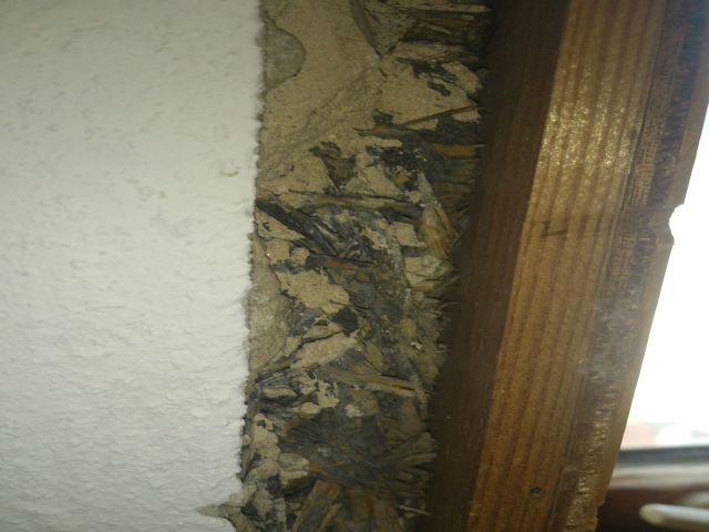

    So ich habe mal versucht diese "Matten" zu fotografieren, zumindest einen Teil davon sollte man vermutlich sehen.. Glaube nicht, dass es dieses KMF ist, zumindest sieht das Zeug bei google anders aus. Ich versuche bei diesem Thema halt eine vernünftige und praktikable Lösung zu finden, die auch finanziell passt. Es bringt mir nichts wenn ich ein super dichtes Haus habe, etliche Zehntausend reingesteckt habe und sich das Ganze auf 100Jahre erst armotisiert. Sollten die Matten evtl ungesund sein, wäre vielleicht doch erstmal eine Möglichkeit von innen neu aufzubauen und die Zwischensparren zu dämmen und dann in den kommenden 1-3Jahren die Eindeckung neu zu machen..

  4. #24 Reitmeier, 13.02.2015
    Reitmeier
    Reitmeier
    14.12.2003
    519
    DDM
    Düsseldorf
    Putzträgerplatte "Heraklith", in den Anschlussbereichen nicht luftdicht....

    Ich will jetzt nicht meckern, aber du gehst das Ding irgendwie von der falschen Seite. Über eine DS müssen wir eigentlich nicht diskutieren, die muss bei der Sanierung kommen. Nicht unbedingt wegen ihrer Sperrwirkung sondern viel mehr um die luftdichte. Wenn ich mich nicht irre, haben wir irgendwo in der 41... DIN die Anforderungen an die thermische Gebäudehülle. Ich gebe dir in soweit recht, dass die Luftdichte auch mal die Innenverkleidung sein kann. Ob ich das als Fachunternehmer so in meine Fachunternehmererklärung schreiben wollen würde? Irgendwie nicht...
    Irgendwo gab es auch noch die Anforderung nach dem 6 fachen Sperrgrad zur äußeren Beplankung. Also innen 6 mal dichter wie außen, könnte der Putz vielleicht bringen, aber eben nur in Verwendung mit einer Folie. Was ich davon halte ist glaube ich bekannt.
    Der Biber mag vermutlich mehr wiegen als eine neue Ziegeleindeckung - wenn man es denn will - aber die Möglichkeit nach Rissen ist gegeben. Woe Reitmeier schon schrieb, hört es hier bei Anschlüssen mit Luftdichtigkeit schon auf. Dauerhaft in diesem Kontext passt irgendwie nicht. Das Regelwerk müsste hier auch eindeutig sein und zumindestens die Sub-and-Top ist a.R.d.T. ob es die Lösungen der Aufsparrenhersteller sind weiß ich jetzt nicht. (Folie nur über die Sparren, als Luftdichtigkeit)
    Zur Aufdachdämmplatte, vermutlich n HWF-Platte. Du siehst das bissel Eindimensional, bezogen auf Energiekosten sparen. Immerhin haben wir hier eine dauerhafte - ich behaupte das jetzt erstmal - Unterdeckung. Bei Sub-and-Top hast du eben nicht DS und USB direkt aufeinander. Du kannst die Mauerkronen simpel und unkompliziert überdämmen - Schwachpunkt wird damit gemildert. Ich will hier kein Kreuzzug gegen Folien machen, aber für mich gibt es einige Punkte die es attraktiver machen und seie es nur so triviales wie die höhre Trittsicherheit. MIt Schallschutz oder sommerlicher Hitzeschutz muss man die Platten nicht verkaufen wollen ;)
    Ist ziemlich widerlich das Zeug, ohne Maske gehst du selbst im freien Tod und damit Stolzenberg nicht meckert ;) Beim Ausbau von KMF sollte man immer entsprechende PSA tragen. Anzug muss nicht immer sein, ein Sauger würde - meiner Meinung - auch ausreichen. Kratzig wird es eh...
