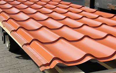

    Ich bin ja Fan von Blechdachpfannen. Sehen aus wie Ziegel, du siehst den Unterschied (fast) nicht. Sind dicht und halten lange.

    Ja, sind nur wahnsinnig laut bei Regen oder Hagel. Deshalb bei einem Wohnhaus eher ungeeignet.
    Dann kommt es noch drauf an, welche Pfannen du meinst? Kleinformatige Blechpfannen? Dann wäre die Regeldachneigung 22°. Großformatige, ziegelähnliche Bleche wären möglich. Aber dann kann man gleich Wellblech montieren. Die wären wahrscheinlich günstiger, aber auch hier ist das Lärmproblem gegeben. Ich kann davon nur abraten!

    Kann ich nicht bestätigen. Wir hatten die auf dem alten Haus. Da war noch Dämmung (was ja hier sicher auch ist) zwischen Dach und Wohnraum. Da hast du nichts gehört bei Regen oder Hagel. Sieht halt besser aus als Wellblech. Wird in anderen Ländern auch im Wohnungsbau viel verwendet.

    ich nicht :) ... 0.5mm Bleche, super empfindlich bei Druckbelastung, wie will man da eine Photovoltaik montieren und betreiben.
    Ich möchte bezweifeln, daß ein Dachdeckerbetrieb diese Dinger verlegen würde.

    Wir sprechen schon über diese Bleche, oder? - alles andere scheidet ja wegen der Dachneigung von 7° aus.
    und da ist es schon ein Erfolg, wenn man die Baustellenanlieferung und den Höhentransport beschädigungsfrei hinbekommt. Niemals kann man diese Dinger für die Montage einer Photovoltaikanlage begehen, noch bekommt man die Halter befestigt ohne das Blech (wie gesagt, es ist einen halben Milimeter "dick") zu beschädigen.

    Ja, genau die. Und ja, die Montage von PV geht auch. Begehen kannst du die auch. Musst nur wissen, wo und wie.

    Ich lerne immer gern dazu, also wie wird eine Photovoltaikanlage bei dieser Art Bedachung fachgerecht montiert, und wie ist so ein Dach begehbar? Oder war das jetzt nur "Thrust me bro" ? :)

    Begehbar mit Holzbohlen. Möglichst was drunter legen. Eigene Erfahrung.
    Und für die PV gibt es wohl spezielle Befestigungen. Keine eigenen Erfahrungen.

    Ich entnehme deiner Antwort unsere unterschiedliche "Herangehensweise". Du hast das Material auf deinem eigenen Dach (wohl auch selbst verlegt?) und bist total zufrieden mit deiner Arbeit und deiner Entscheidung für diese Bedachung und das freut mich für dich.
    Ich habe mich auch schon überreden lassen, das Material für Kunden zu verarbeitet, reparieren und zu warten und habe sehr überwiegend negative Erfahrungen gesammelt, Ich kann es nicht empfehlen und würde es auch nicht mehr anbieten und kenne auch keinen "Profi" der das ernsthaft im Portfolio hat, und ich habe es ja weiter oben auch begründet. Und damit ist dies Thema von meiner Seite mehr als erschöpfend behandelt :)

    Da kann ich leider nur zustimmen. Ich habe bei einem Kunden ein 10 Jahre altes Dach mit diese Art der Eindeckung abnehmen müssen, da es ihm mit der Zeit der Lärm auf die Nerven ging und Platten an der Überdeckung und Verschraubung undicht wurde.
    Für ein Gartenhaus, Laube oder sonstiges untergeordnetes Gebäude sind die Teile in Ordnung, aber für ein Hausdach die schlechteste Wahl.
    Bei der Montage einer PV-Anlage wäre ich noch skeptischer, ob die Bleche dafür geeignet sind, zumindest in Deutschland.
