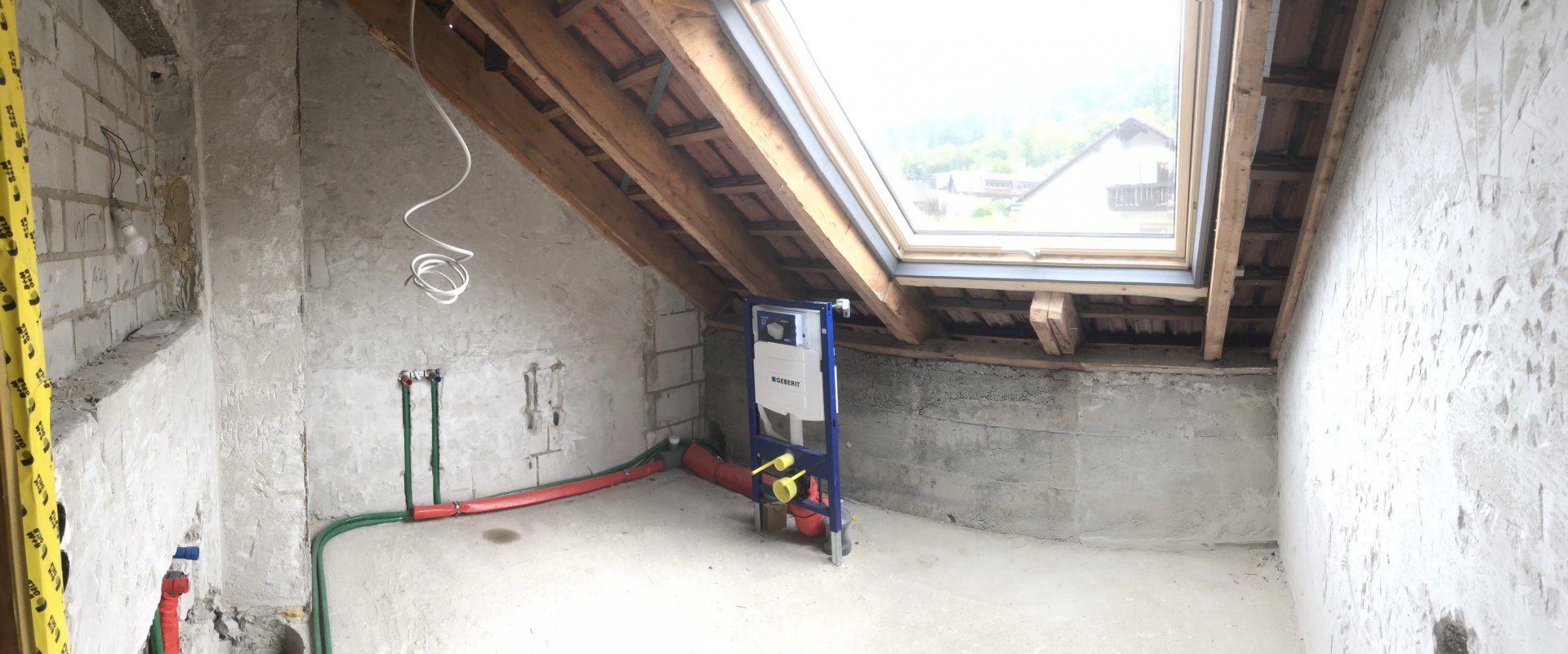

    mein Heizungsbauer hat einen durgo lüfter als Abluft installiert, allerdings ist dieses Abluftrohr das einzige im ganzen Haus, und so scheint das nicht zulässig zu sein.
    Der Heizungsbauer hat allerdings gerade keine Zeit und kommt erst am 8.10. wieder, zu spät.
    Wie sieht eine fachgerechte Abluftinstallation über Dach aus. Unterspannbahn, Zwischensparrendämmung und Dampfbremse kommen auch noch.
    Photovoltaik kommt auch noch aufs Dach.
    Danke euch

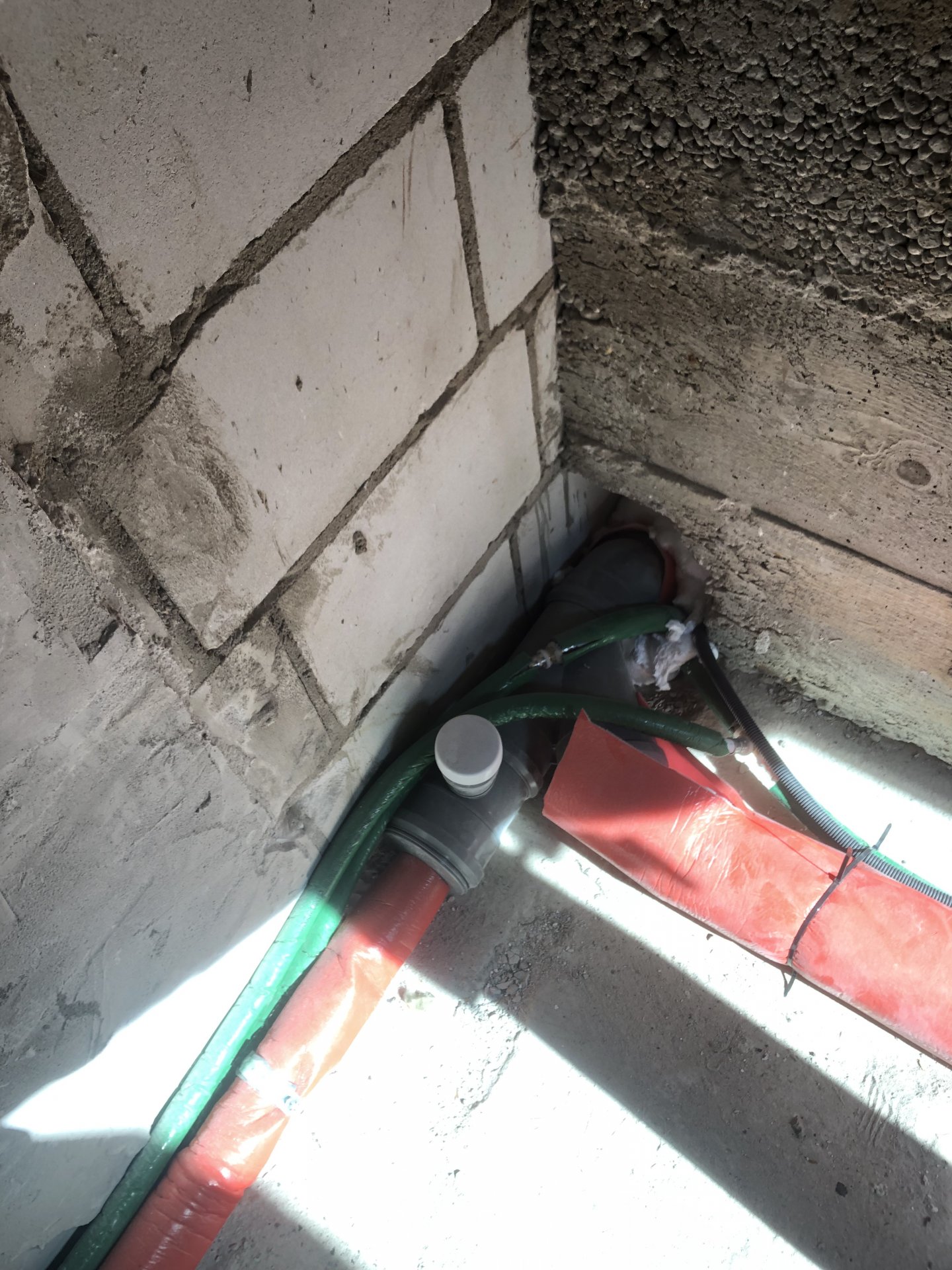

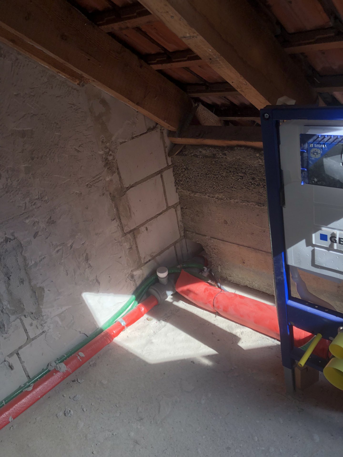

    sorry, meinte Zuluft für das Ruhr.
    Der Durgo soll aber wieder raus, da er aktuell am einzigen Abwasserrohr hängt.

    Naja Rohrbelüftung in gleichem Durchmesser übers Dach raus.
    Was sind denn die konkreten Fragen ? Ganz perfekt ist das mit dem am Boden liegenden Rohr natürlich nicht aber geht ja Konstruktiv wohl nicht anders.
    nach oben gehen mit entsprechendem Bogen durchs dach mit passender Durchführung und Kappe oben drauf

    Muss fachgerecht ein starres oder flexibles Rohr genommen werden?
    Werden Dichtungen benötigt oder Material zum befestigen?
    Ich würde den aktuellen Abzweig und Durgo Belüfter entfernen und durch folgenden Abzweig ersetzen:
    HT Abzweig DN110/110/67° Eckabzweig Rohr Abwasserrohr | Sanitärbedarf, Heizung & Sanitär Wasser Installation Shop
    Dann mit dem Flexschlauch zum Dach:
    Klöber Anschlußschlauch DN100 Abluftrohr Flexschlauch Entlüfterrohr KE8040-3 | Sanitärbedarf, Heizung & Sanitär Wasser Installation Shop
    Die alte Dachdurchführung ist im Dach und schließe ich wieder an.
