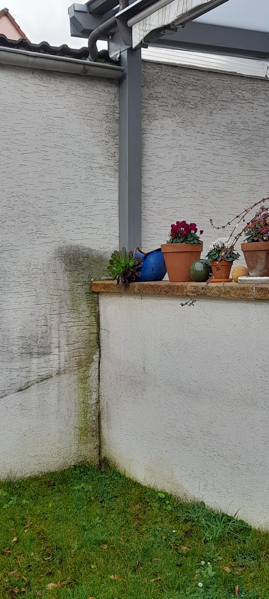

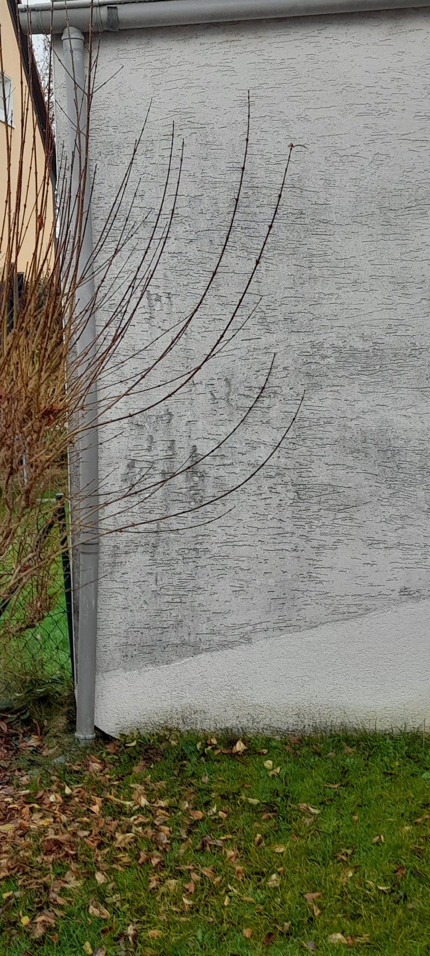

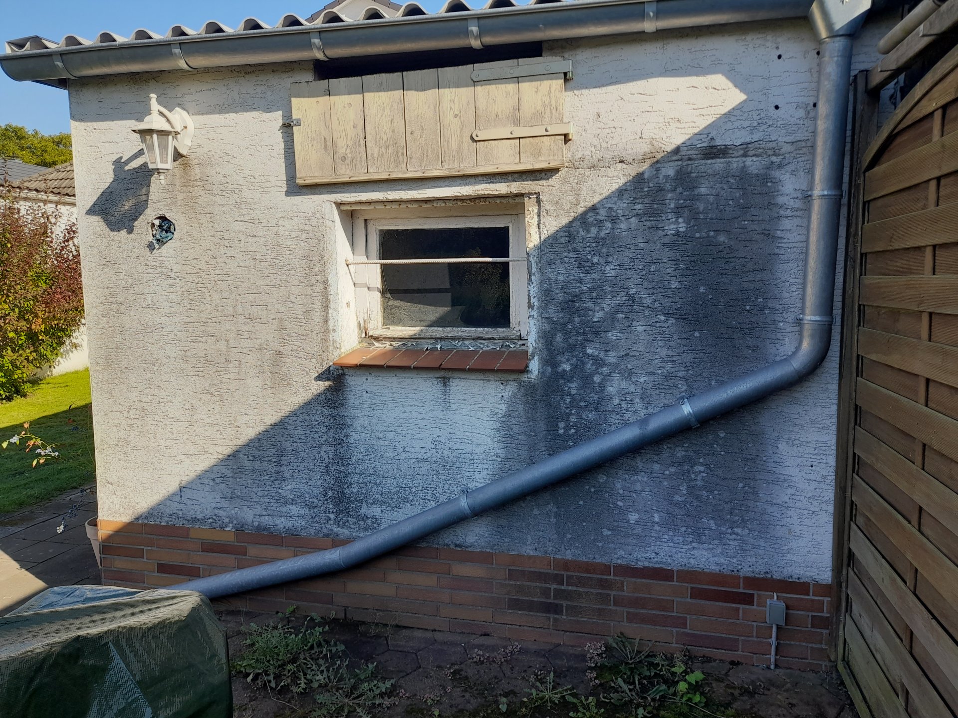

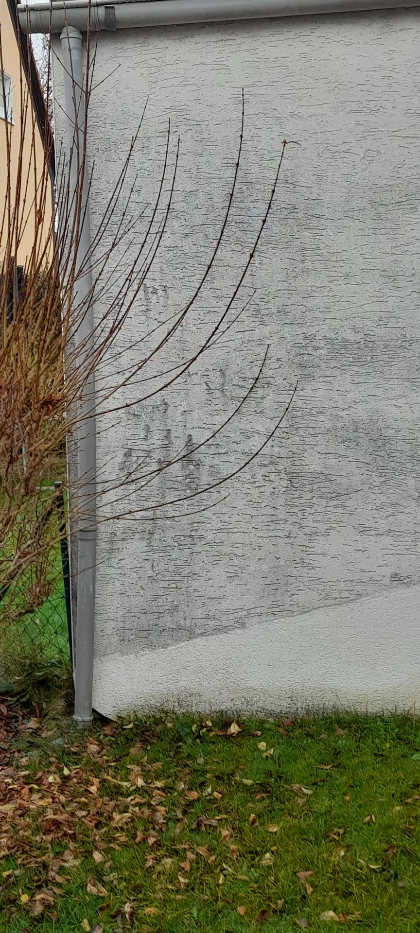

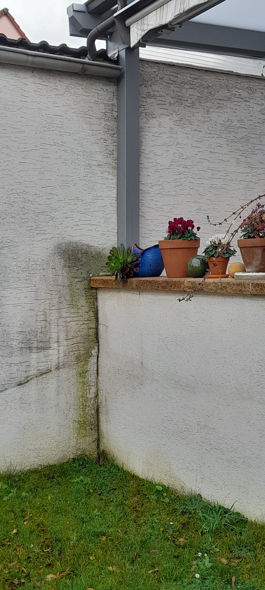

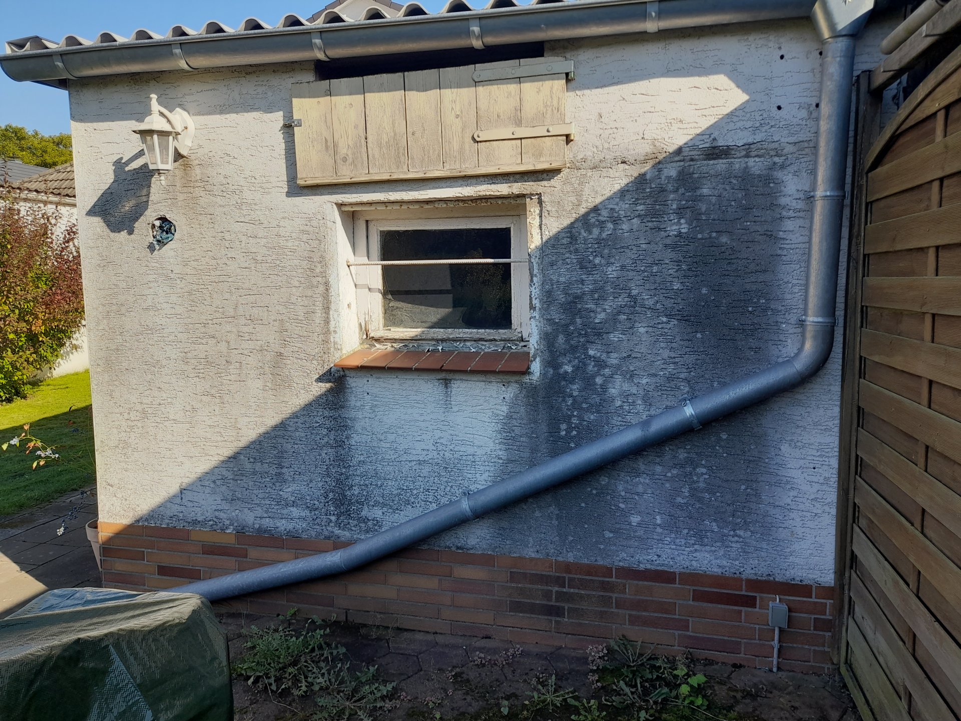

    2008 wurde an meinem Haus ein Wohnzimmer im OG angebaut. Die ehemalige Wohnfläche von ca. 90 qm erhöhte sich auf ca 130 qm. Links wurde die Dachentwässerung über ein Rohr über das Terrassendach abgeleitet, das 1 m ins Erdreich (Lehm) eingegraben wurde. Rechts führte das Rohr über das Garagendach und ergoss sich dort auf demselben, dann sollte das Regenwasser von der Dachrinne in 2 Regentonnen fließen. (lacht) An beiden Wänden gibt es natürlich einen massiven Wasserschaden. Den Generalunternehmer kann ich wahrscheinlich nicht mehr regresspflichtig machen?

    Hier sind sie. Das Rohr ist auch nur provisorisch. Na, gehalten hat es ja nicht...

    Ich sehe keine massiven Wasserschäden, sondern "nur" feuchtigkeitsbedingte Veralgungen und Verschmutzungen von spritzwasserbeaufschlagten Putzflächen.
    Bei der PVC-Regenrinnen- und Fallrohrkonstruktion bekomme ich allerdings Augenkrebs. Da sollte man mal umbauen und sich im Garten um eine ordentliche Regenwasserversickerung kümmern.
