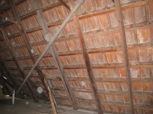

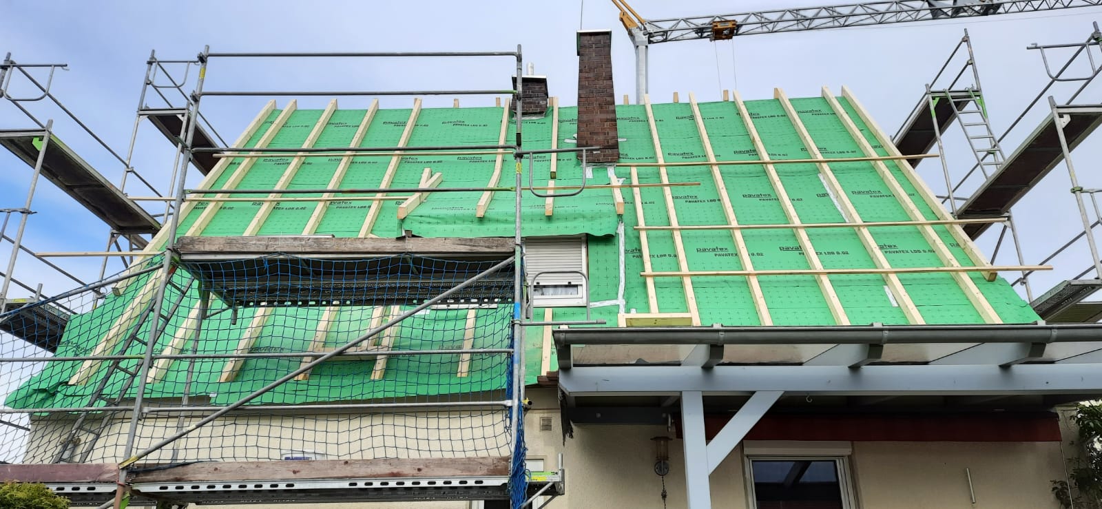

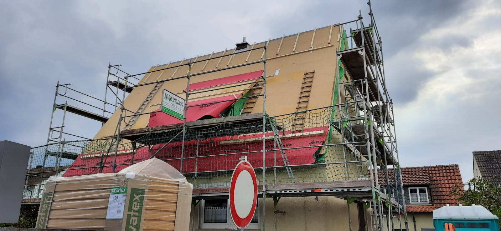

    Hallo liebe Experten,
    ich habe einen Zimmermannsmeister beauftragt mein Dach zu erneuern. Dabei mussten die vorhandenen Sparren und Pfetten erhalten bleiben, weil die Sparren im 1.OG eingemauert sind.

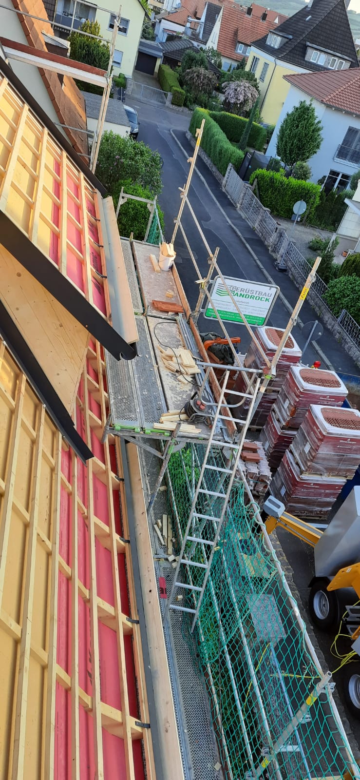

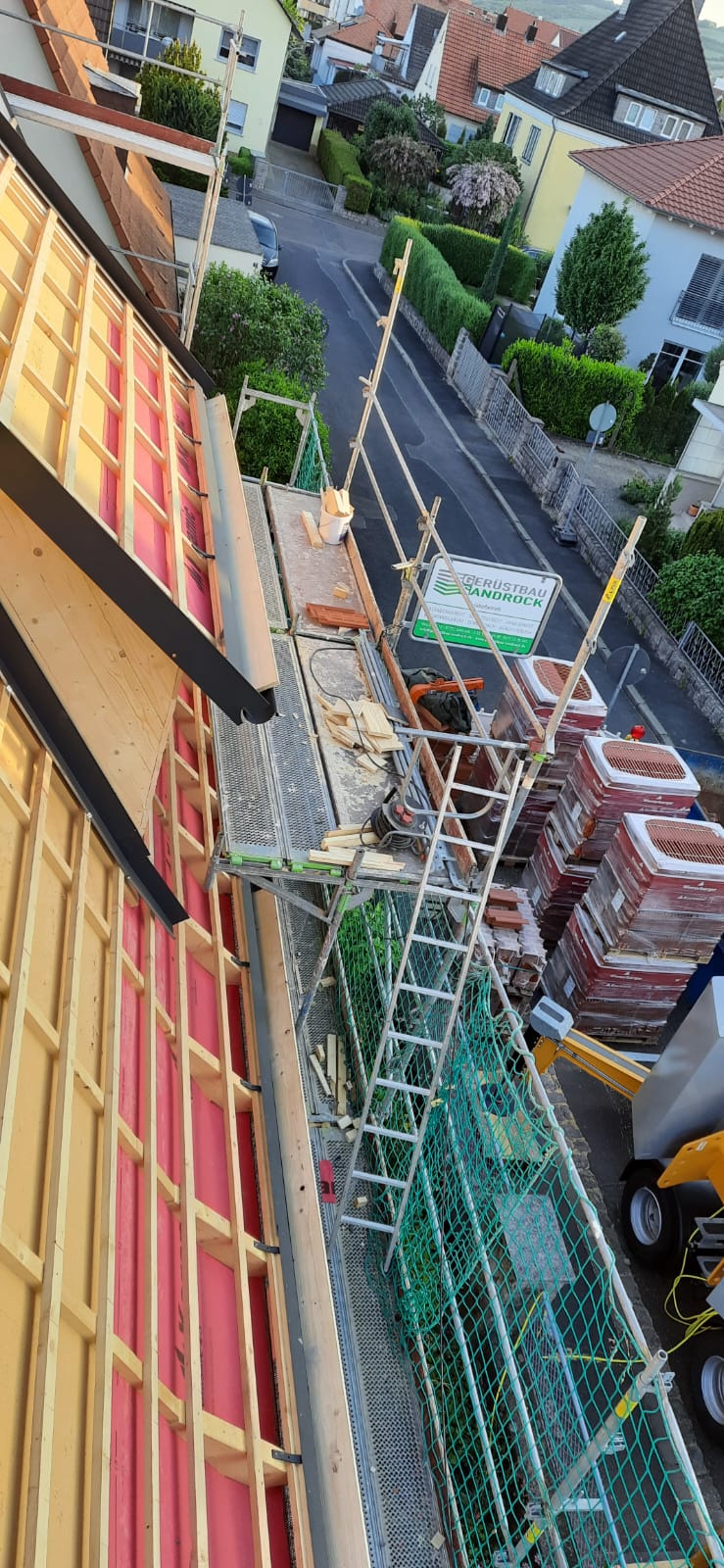

    Es wurde eine Steinwolle zwischen die 12cm aufgedoppelten Sparren eingebracht und dann nochmal 12cm Holzweichfaserdämmplatten aufsparren. Wir wollten die KfW Werte einhalten und haben einen Statiker und Energieberater mit dabei.
    Nun habe ich aber eine Frage:

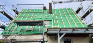

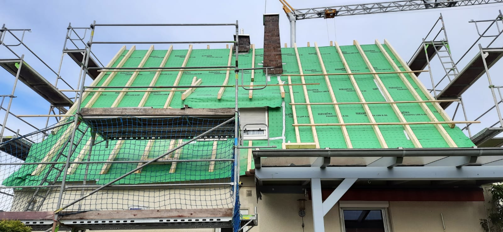

    Die Dampfbremse wurde nach dem abdecken des alten Daches direkt auf die alten und schlechten Sparren aufgelegt, dann wurden die neuen Sparren mit 30cm Zimmermannsschrauben mit den alten Sparren verschraubt. Dabei wird doch die dazwischenliegende Dampfbremsefolie durchbohrt? Wir schlimm ist das und hätte die Dampfbremse nicht auf die neu aufgedoppelten Sparren draufgemusst?
    Dampfbremse ist die Pavatex LDB 0.02
    Holzweichfaser ist die Pavatex Isolair 120
    Vielen Dank

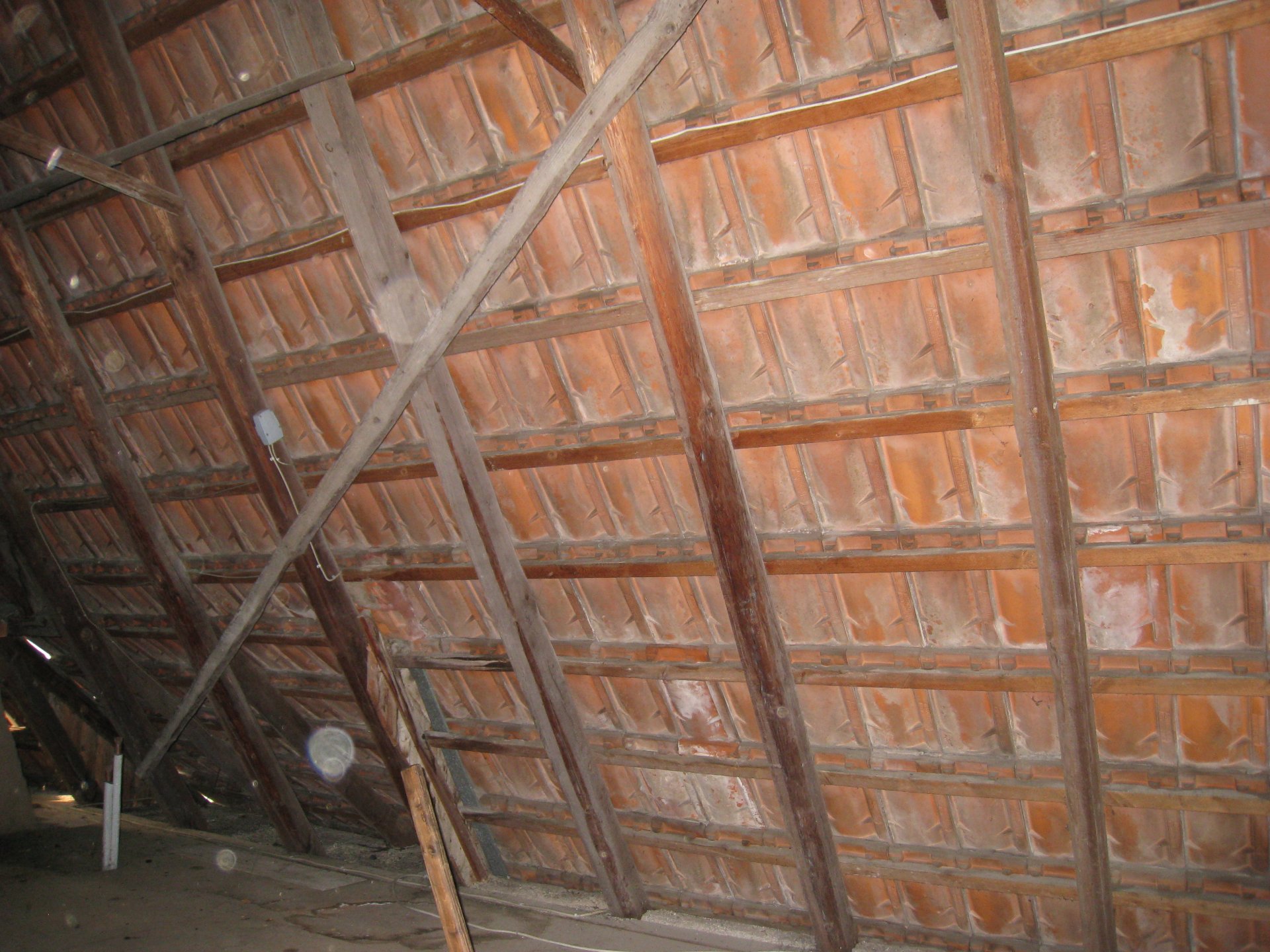

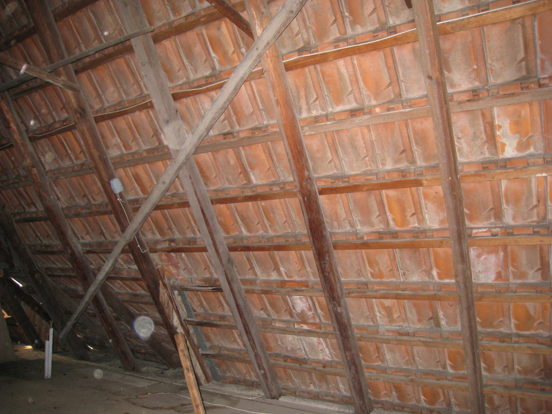

    Nachtrag: Im Spitzboden wo die Sparren frei liegen (oberstes Bild) wird noch von innen mit Steinwolle zwischen den alten Sparren ausgefüllt und dann noch eine zusätzliche Dampfbremse aufgetragen, danach mit 15mm OSB Platte ausgebaut.
    Ist das so üblich?
    Ich hätte gerne die alten Sparren erneuert, aber wir hätten das halbe Haus einreißen müssen und das wäre zu teuer gekommen.

    Ja, die Folie ist an den Stellen durchlöchert. Durch die Schrauben werden aber die Hölzer von beiden Seiten dagegen gepresst. Da wird entsprechend wenig bis keine Luft durchgehen.
    Dann wäre die Mineralwolle innen und die Holzfaser aussen. Da die KMF einen deutlich besseren Dämmwert haben dürfte, wäre die Dampfbremse somit quasi auf der kalten Seite der Dämmung, Tauwasser würde in der Dämmebene ausfallen.

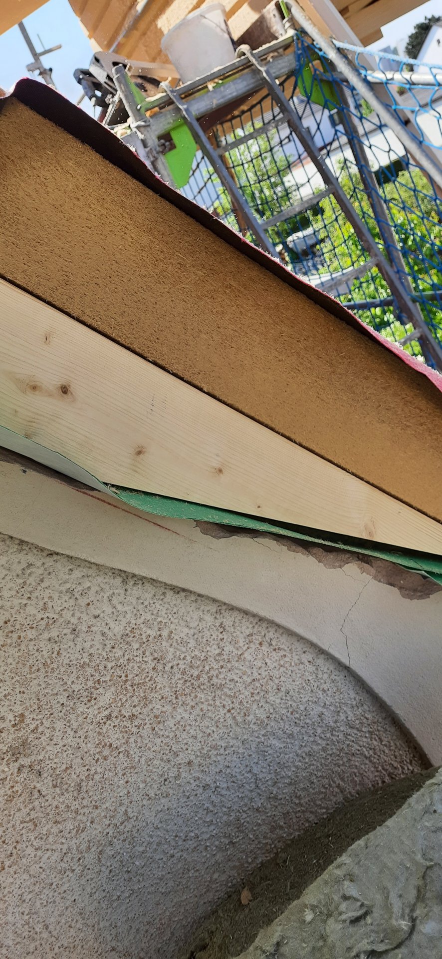

    Also ist das alles richtig?

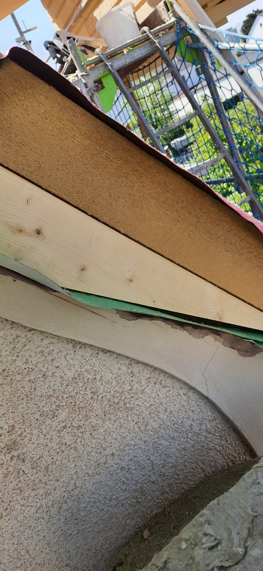

    Ich finde auch nicht normal das keine Unterspannbahn drauf ist, sondern nur über der Gaube und ein Streifen über der letzten Holzfaserplatte an der Traufe.

    Wer hat das ganze denn geplant bzw. wer war mit der Planung beauftragt und wurde explizit für die Planung bezahlt ?
    Der Zimmermann? Falls ja wo sind die Pläne ?
    vermutlich geht das in Richtung die Holzfaserplatte soll Funktion der Unterspannbahn übernehmen ?

    Bei Holzfaserplatten kann man je nach Produkt auf die Unterspannbahn verzichten.
    Warum wurde die Dampfbremse zwischen den Dämmschichten und nicht ganz innen verlegt? Da müsste man mal den Taupunkt berechnen (z.B. selber mit Ubakus).

    Ich habe das so verstanden, dass die Dämmung komplett aussen liegt. Zwischen den alten Sparren ist keine Dämmung, dann Dampfbremse, dann Zwischen- und Aufsparrendämmung, dann Eindeckung.

    Die Dämmung ist innen und außen. Innen aber nur auf dem Spitzboden, weil im 1.OG von innen zwischen den Sparren Bims ausgemauert ist. Da wir das nicht rausbrechen wollten konnten wir nur auf dem Spitzboden innen dämmen.
    Außen ist durchgehend gleich gedämmt. Zwischen den 12cm neu aufgedoppelten Sparren Steinwolle WLG35 und 12cm Holzfaserdämmplatten Isolair Pavatex.
    Die Dampfbremse ist auch doppelt vorhanden. Außen vollflächig und innen nur im Spitzboden. Da drauf dann OSB Platte 15mm um danach den Spitzboden auszubauen.

    Laut deiner Beschreibung hört sich das alles recht vernünftig an und ich wäre hier nicht unbedingt besorgt, zumal wenn Energieberater, Statiker, Zimmermeister involviert sind sollte dann irgendwann mal genug Fachkompetenz vorhanden sein.
    Das macht soweit alles Sinn.
