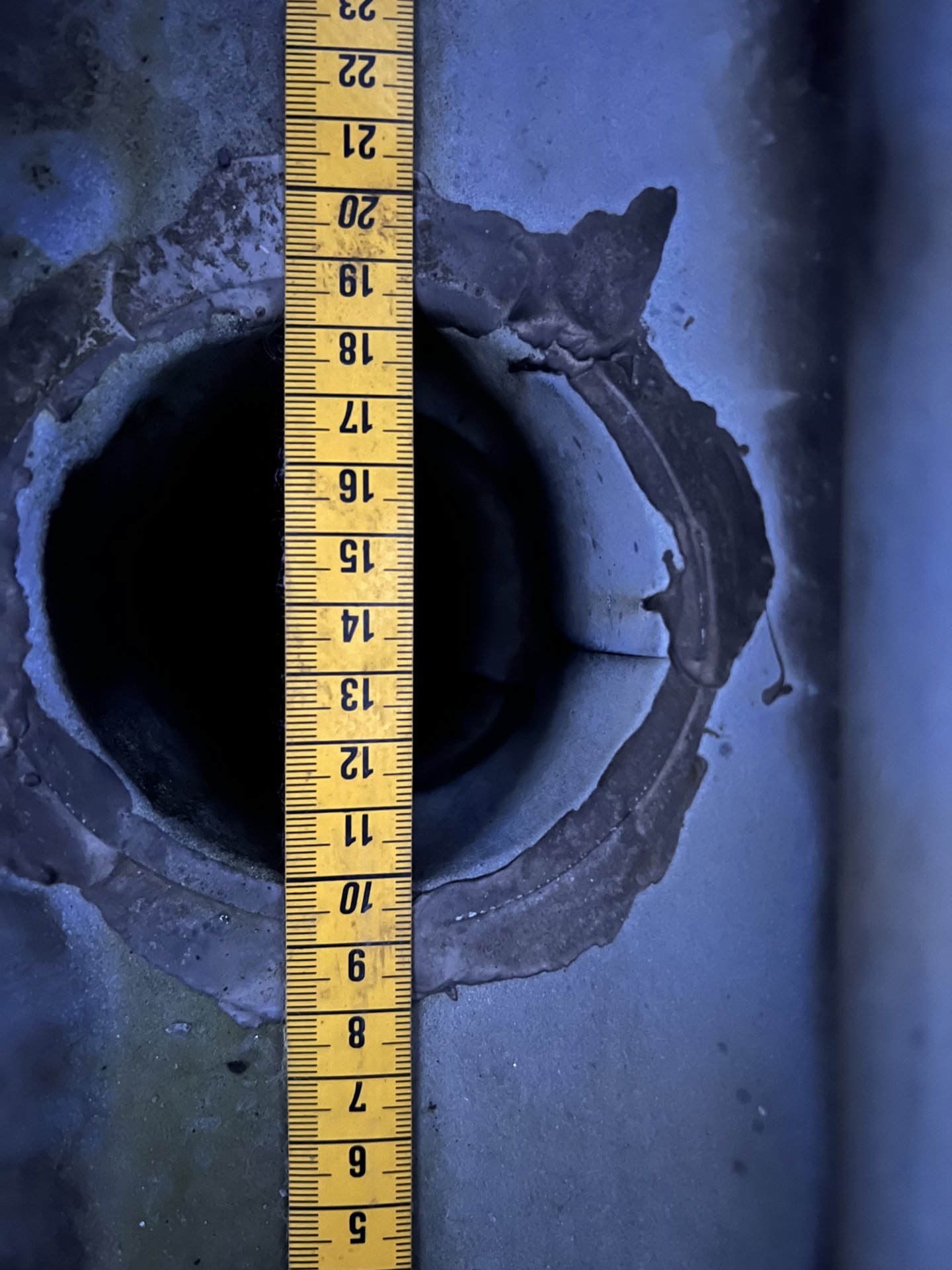

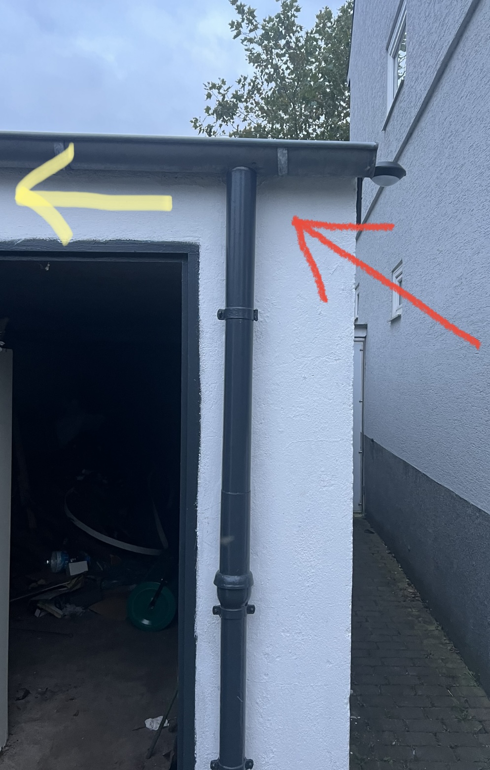

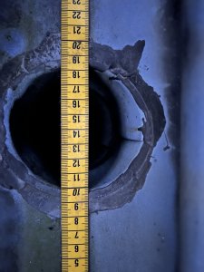

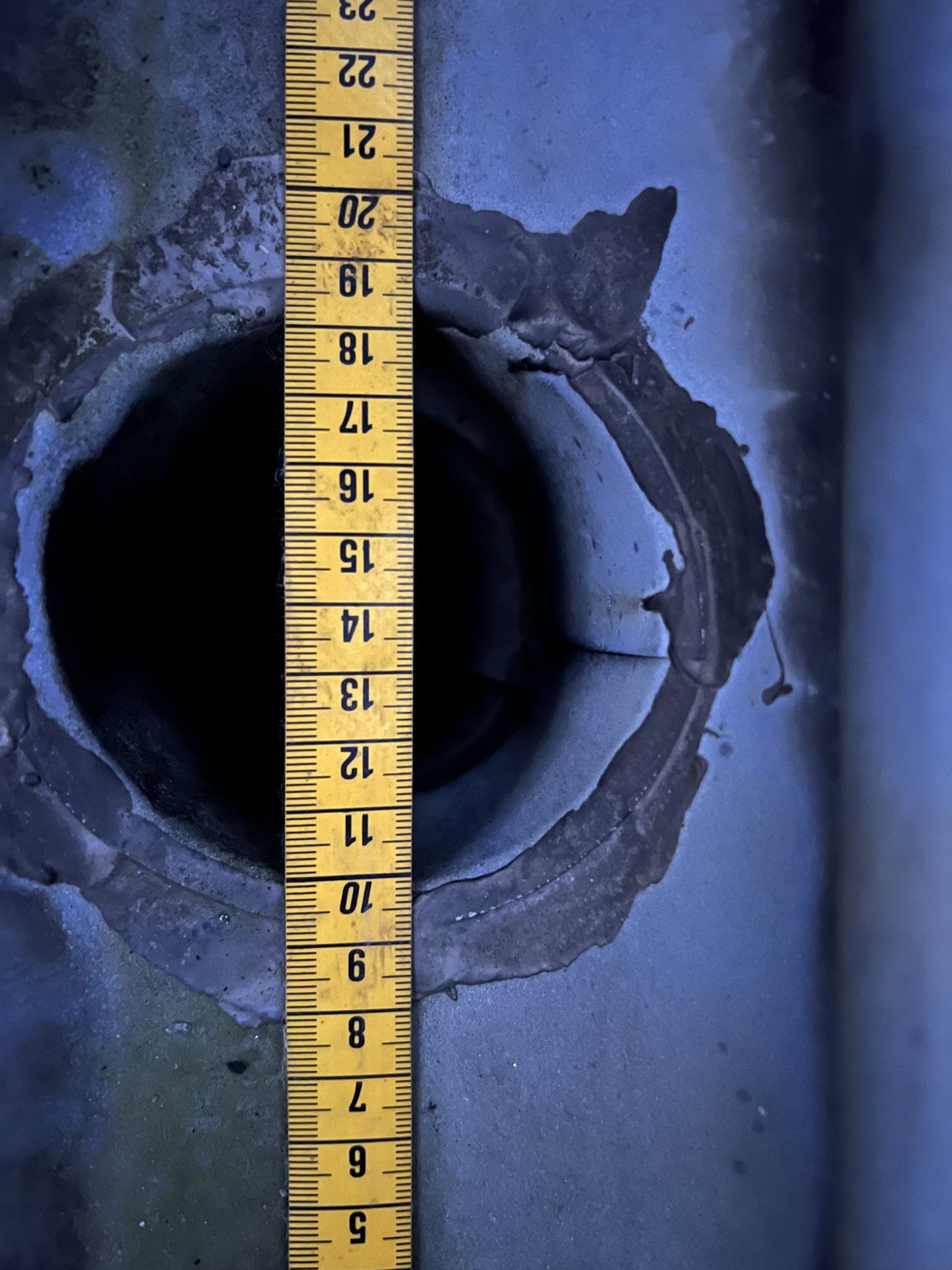

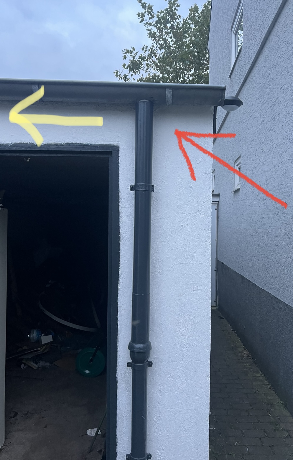

    Möchte das Fallrohr vom Garagendach nach links unten umleiten in eine Regentonne.
    Wie bekomme ich das Fallrohr da heraus und setze dann ein neues beginnend mit einem 90 Grad Winkel und dann 2.5 Meter nach links und dann runter zu einer Regentonne. Das zuviele Wasser fließt in den Garten…
    Okay wäre für mich auch ein Regenwassersammler, den ich umstellen kann, sodass das Wasser runter und nach links abfließen kann, je nach Bedarf.
    Bin für Tipps sehr dankbar.

    Warum kann die Tonne nicht da stehen, wo das Fallrohr ist?
    Falls das tatsächlich nicht geht, würde ich wohl das Gefälle der Rinne ändern (lassen).

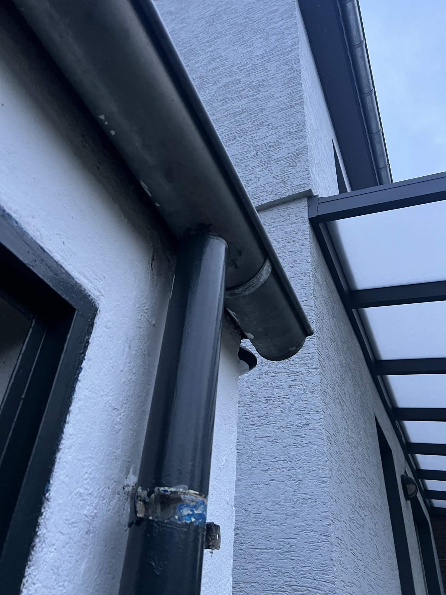

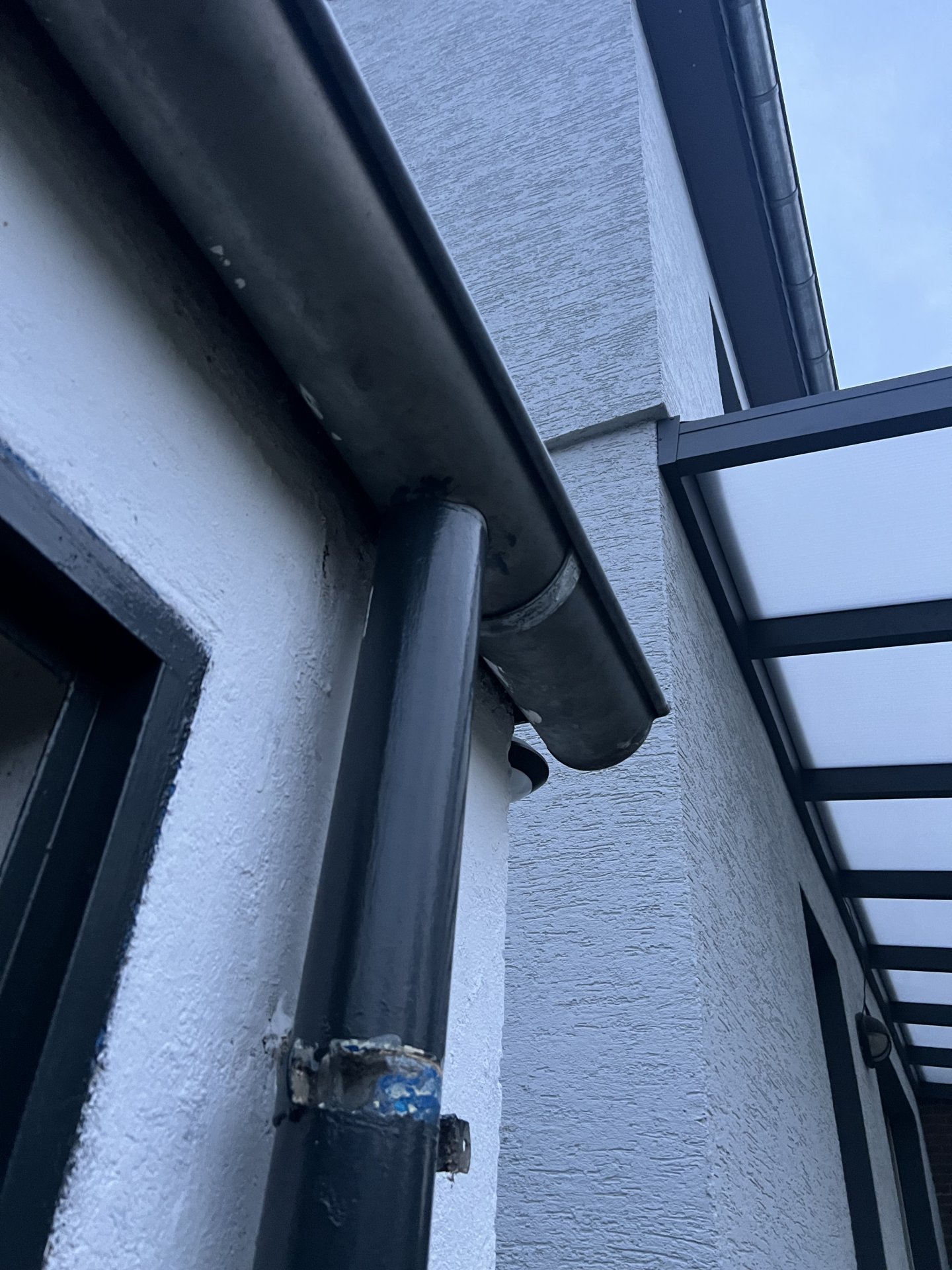

    Wie bekomme ich das Fallrohr oben raus aus der Dachrinne? Ich habe es versucht aber es geht irgendwie nicht.
    Gibt es einen Regensammler, den ich gleich unter die Dachrinne einbauen kann und der das Wasser nach unten und nach links fließen lässt. sowie ich das möchte?

    Das Rohr ist verlötet und wir nur zerstört werden können (d. h. absägen)
    Ich würde auch versuchen die komplette Rinne zu drehen, falls es sich nur um eine Garagenbreite handelt (u. das Gefälle ändern).

    Mit der Säge.
    Hast Du schon jemals eine Dachrinne im Profil gesehen?
    Dann wüsstest Du, dass man die nicht "drehen" kann.
    Bei einer poligen Garage lohnt das Gefrickel nicht.
    Alte Rinne ab, Rinneisen nachbiegen, dass das Gefälle nach links zeigt und neue Rinne mit Fallrohr links anbauen. Fertig.

    Hab ich, mit etwas Bastelaufwand mit Sicherheit einfacher als neue Bögen und Fallrohr verlegen.
    Neue Rinne geht natürlich auch.
