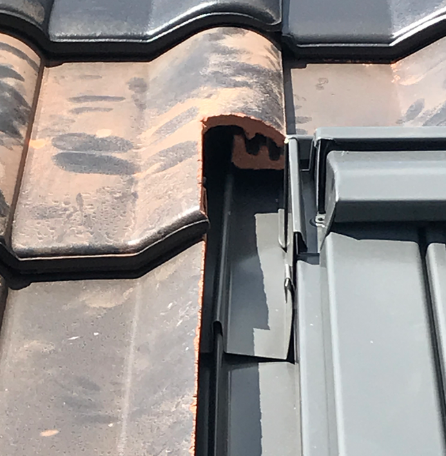

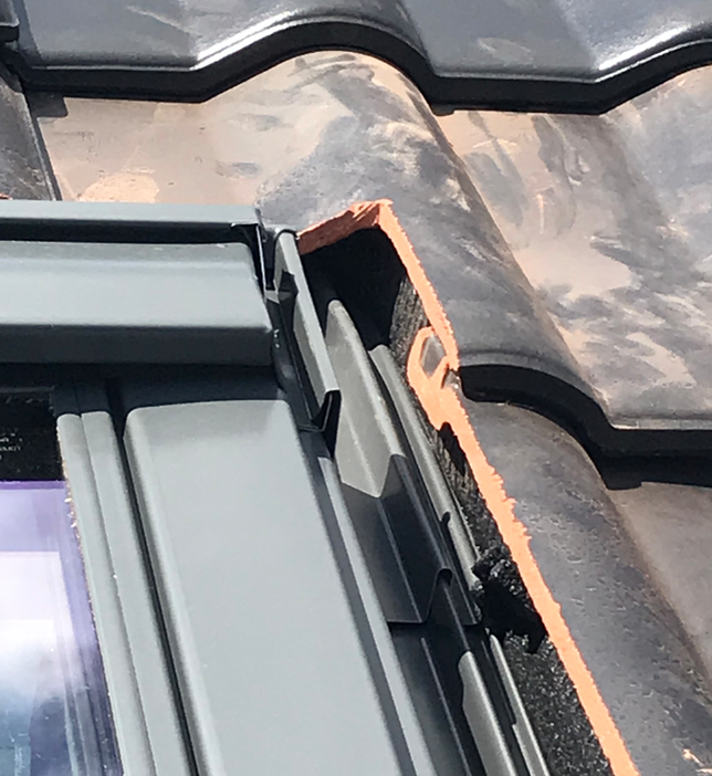

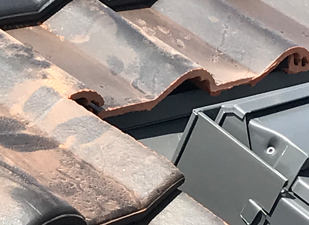

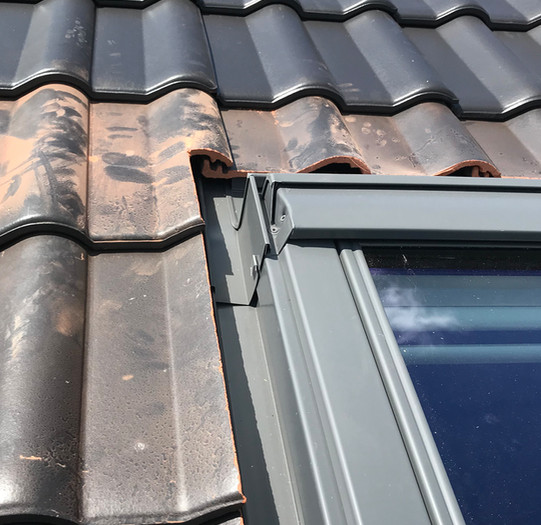

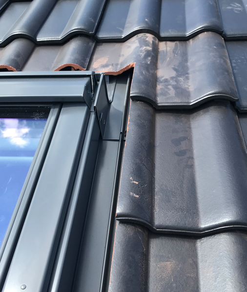

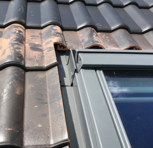

    gestern wurde bei unserem Neubau das Dach gedeckt sowie das Dachfenster eingebaut.
    Leider ist es nicht sehr schön geworden:

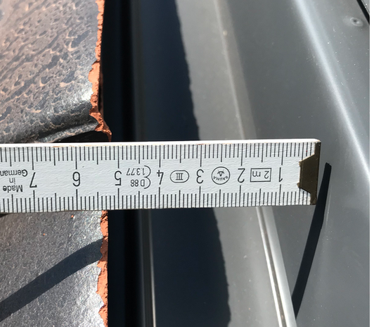

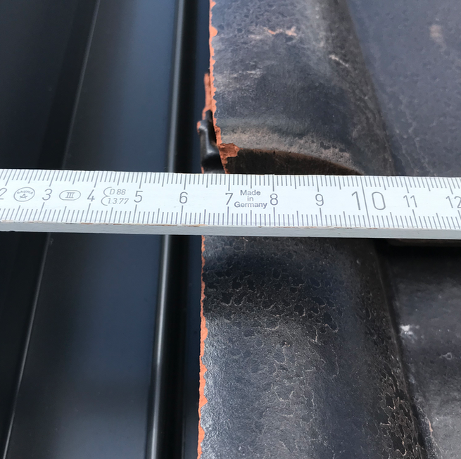

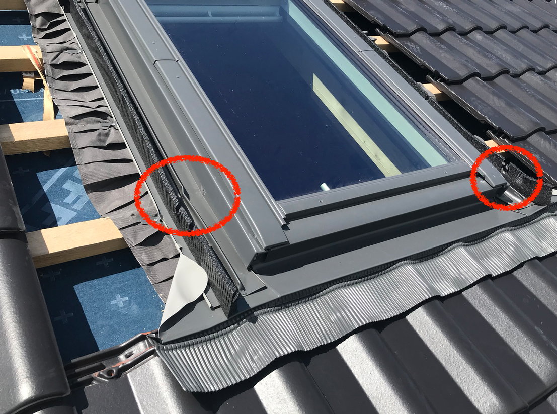

    • Ziegel zu kurz abgeschnitten, Schlagregen geht direkt in die Lücke
    • Der Einbaurahmen ist verbogen (Knick im unteren drittel)
    • Der Flügel ist zerkratzt.
    --> Ich denke mal das muss alles nochmal und der Flügel muss getauscht werden.
    Eure Meinung dazu?
    Danke Euch,
    Wilko
