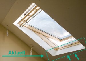

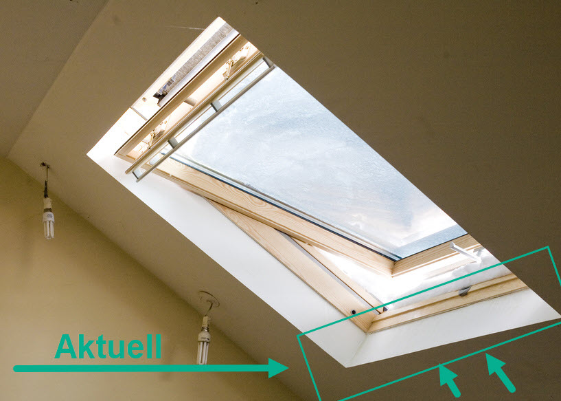

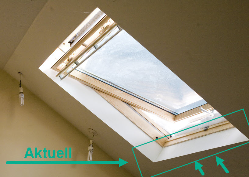

    Hallo Leute,
    Ich hätte eine Frage, vielleicht könnt ihr mir diese beantworten weiß leider nicht genau nach was ich suchen muss.
    Also genau geht es um die Eigentumswohnung meiner Lebensgefährtin, diese ist in einem Dachgeschoss eines Hauses das 1997 gebaut wurde. An einem Dachfenster gab es mal Probleme, das immer Feuchte rein gezogen ist, da der damalige Eigentümer nicht interessiert war viel Geld auszugeben hat er den Hausmeister beauftragt nur die Scheibe zu tauschen, was auch gemacht wurde. Jetzt wird das komplette Fenster getauscht.
    Der Hausverwalter meinte man sollte die Form des Fensterrahmen ändern, da dies besser wäre, das so etwas nicht mehr passiert, aber dies wäre etwas aufwendiger deshalb würden es die meisten Fenster Bauer / Dachdecker ablehnen.
    Natürlich ist dieser Hausverwalter jetzt nicht mehr zuständig, usw usw usw long story short..
    Hat wer wirklich ein bisschen Ahnung was genau der Unterschied bzw. Vor & Nachteil beider Bauarten ist, dies werde ich natürlich weil ich nicht weiß wie man es nennt in den 2 Bildern im Anhang aufzeigen.. :)
    Vielen Dank fürs Lesen!

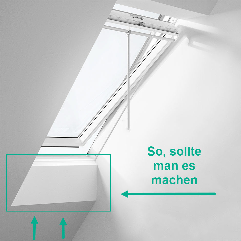

    So sieht der aktuelle Einbau zustand aus, bei dem es unten immer wieder Nass wurde.
    So meine der Hausverwalter wäre es besser, aber welche Argumente Sprechen jetzt für bzw. gegen?
    LG

    Beim zweiten Fall kann die warme Luft besser um den unteren Teil des Flügels zirkulieren und somit das kondensieren weitmöglichst verhindern.

    Variante 2 wäre die optimale Lösung, wenn sie denn machbar ist

    Vielen Dank für eure Antworten, hab das ganze jetzt mal gerade so weitergegeben an den neuen Hausverwalter, da kam nur als Antwort: "Das wäre Käse, das würde nur einen Vorteil bringen wenn ein Heizkörper darunter wäre" .. kann man das so bestätigen?
    Kann man eigentlich irgendwie diese Einbau Art benennen? Das ich nicht immer sagen muss "so oder so" :)
    Wenn ich das Richtig sehe, gibt es ja auch von Velux schon komplette Verkleidungen für innen, was natürlich auch nicht schlecht wäre.
    Vielen Dank..

    Wenn das Fenster getauscht wird, wird der Rahmen doch voraussichtlich eh in Mitleidenschaft gezogen. Dann kann man es auch gleich richtig machen.

    Der Meinung bin ich auch, aber davon sind halt wohl die "Neue Hausverwaltung" nicht so überzeugt weil die Kosten natürlich höher sind, weil es zur Fassade gehört und der ein oder andere Fensterbauer / Dachdecker natürlich auch weil man bestimmt schneller und Leichter Geld verdient (ohne jemanden schlecht machen zu wollen), wenn man das Alte einfach raus holt und ein neues Einsetzt.. tadaaa.. :)
    Jetzt versuche ich natürlich irgendwie zu sagen, man sollte gleich wie im Beispiel 2 machen auch wenn es mehr aufwand ist, weil ..................
