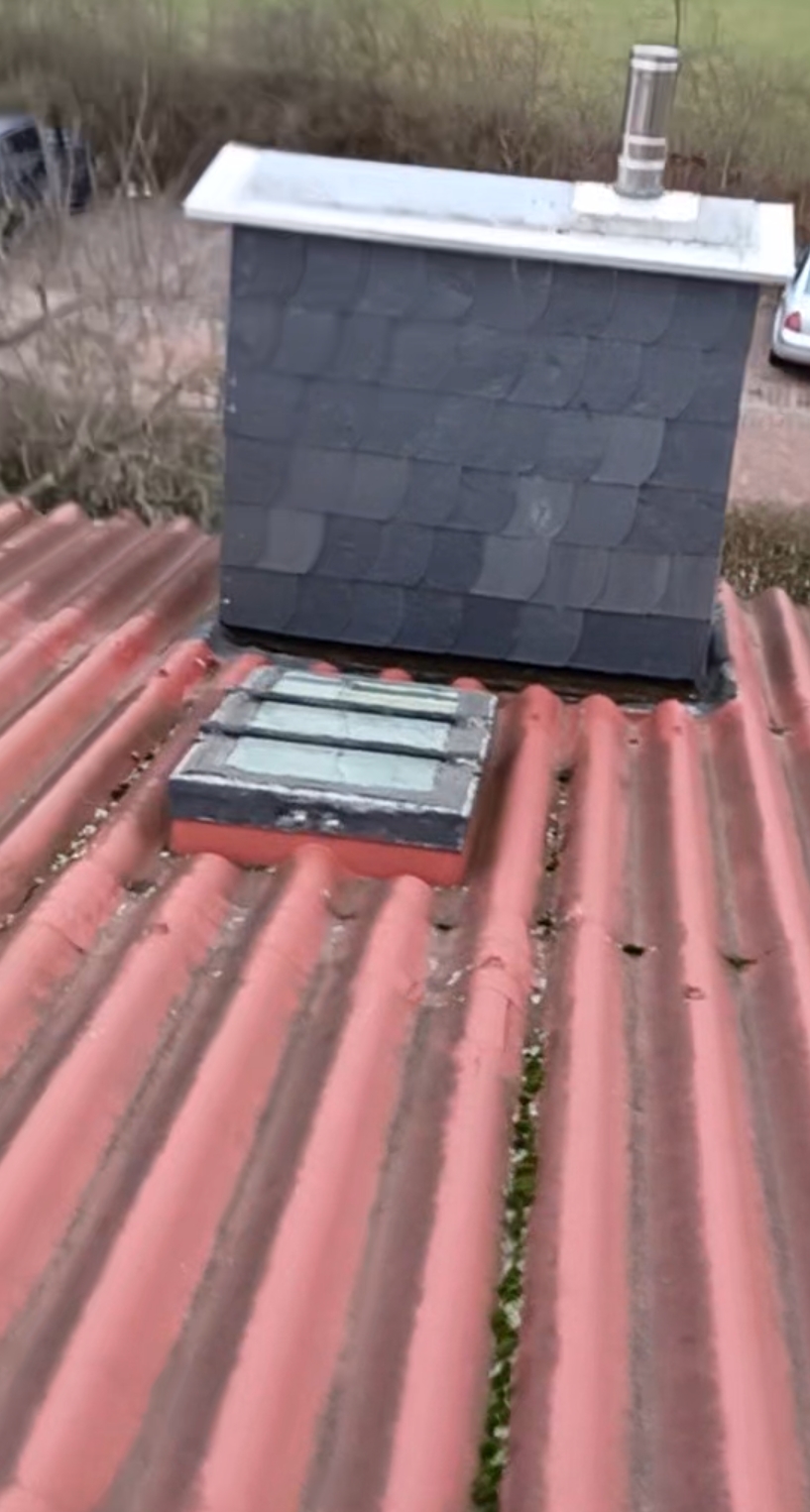

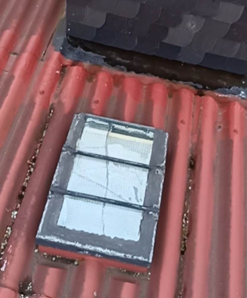

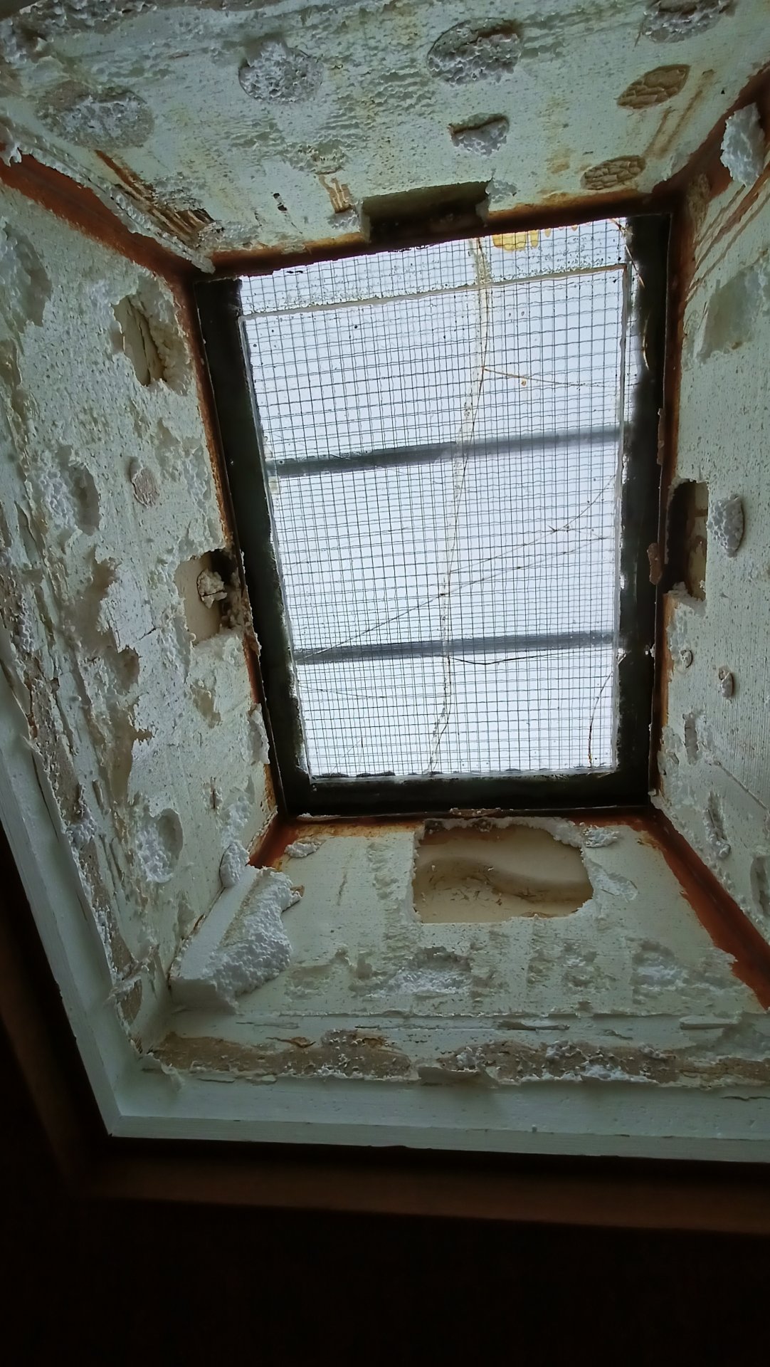

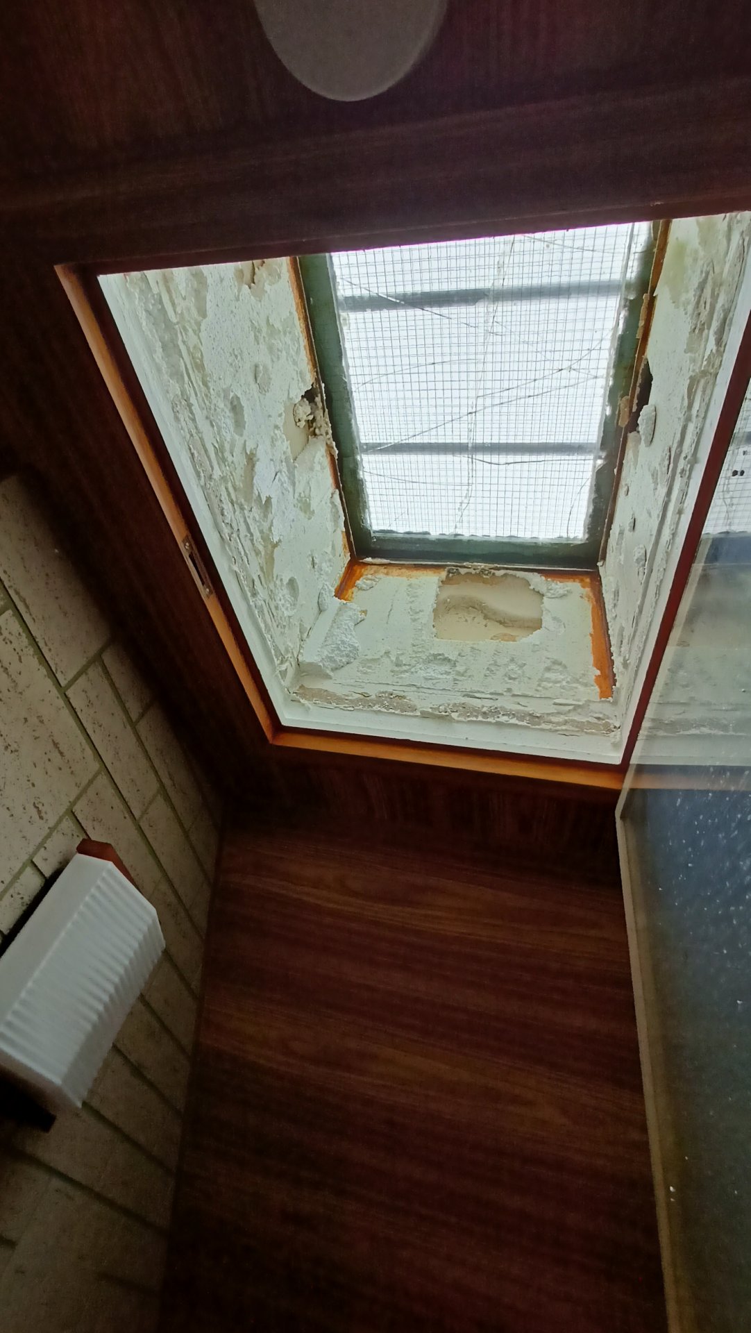

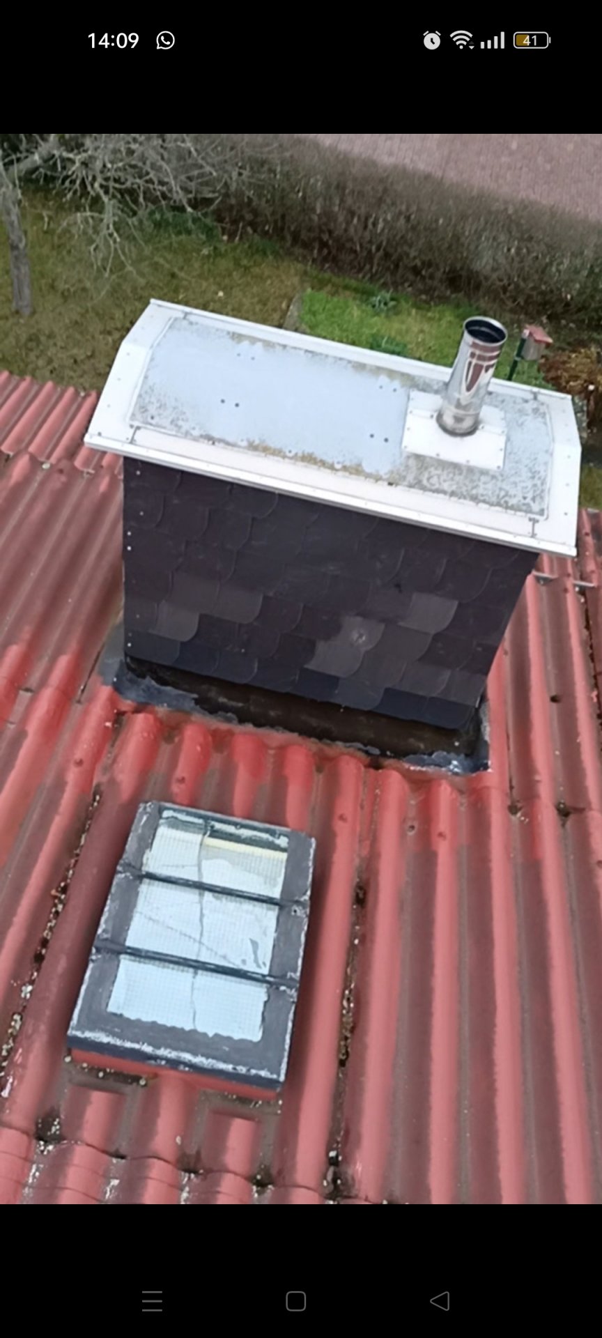

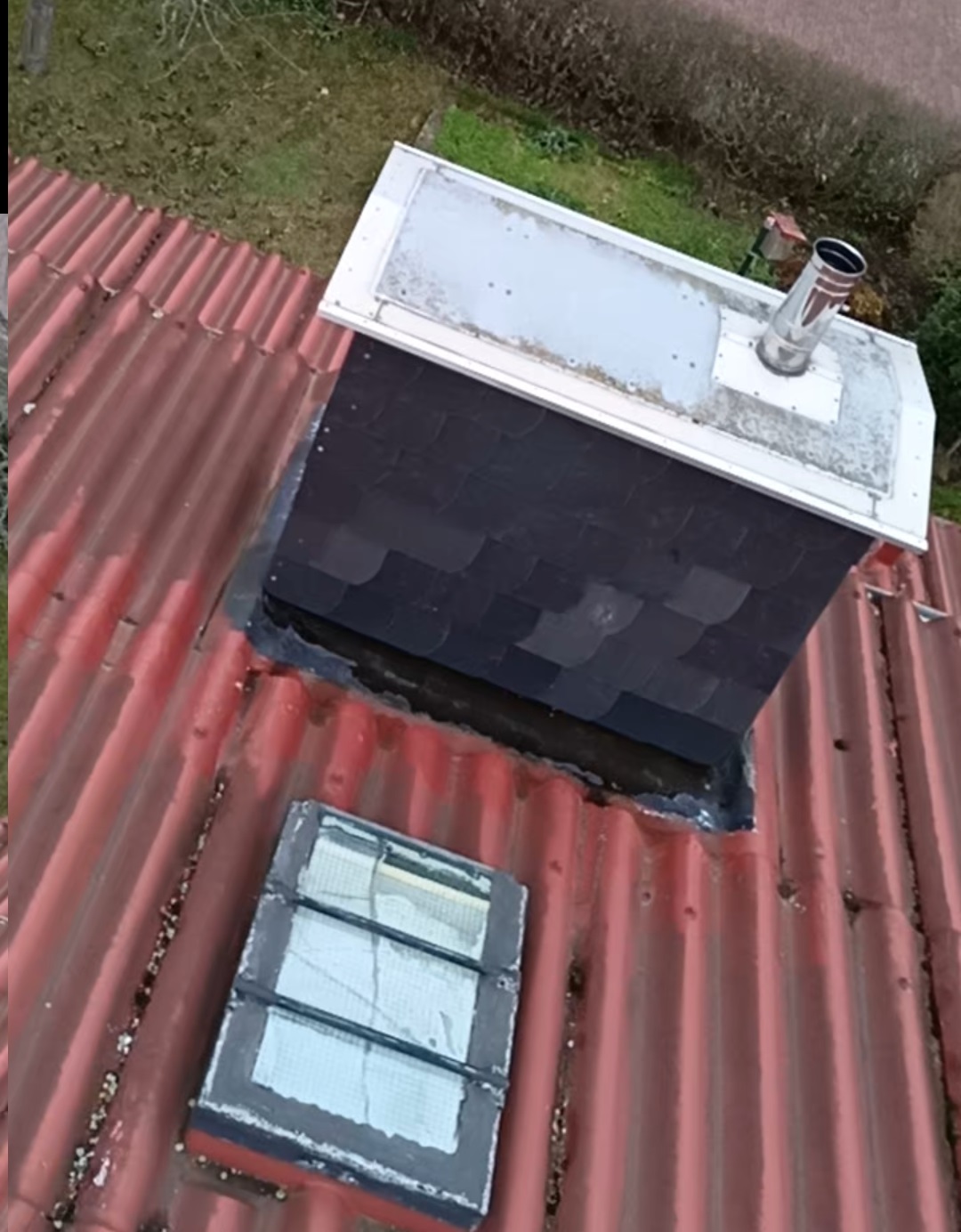

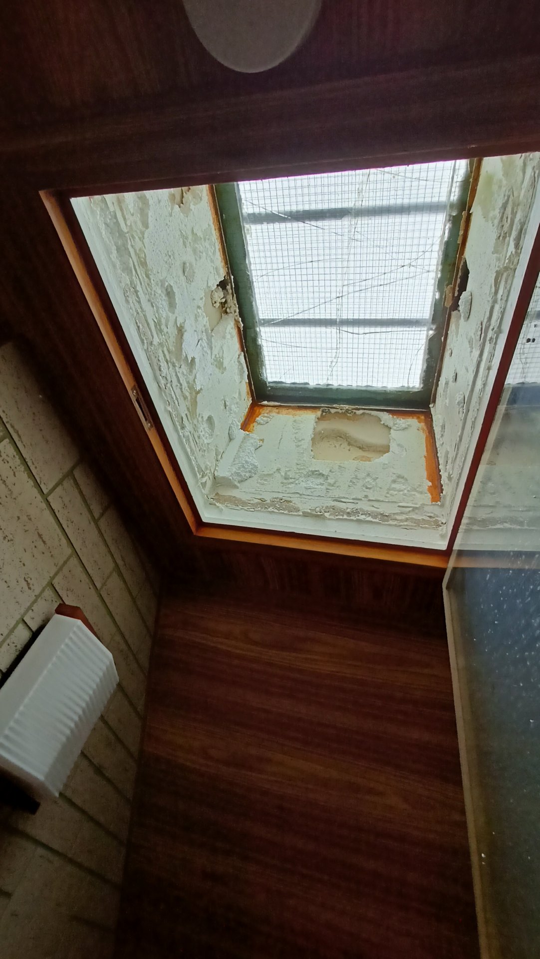

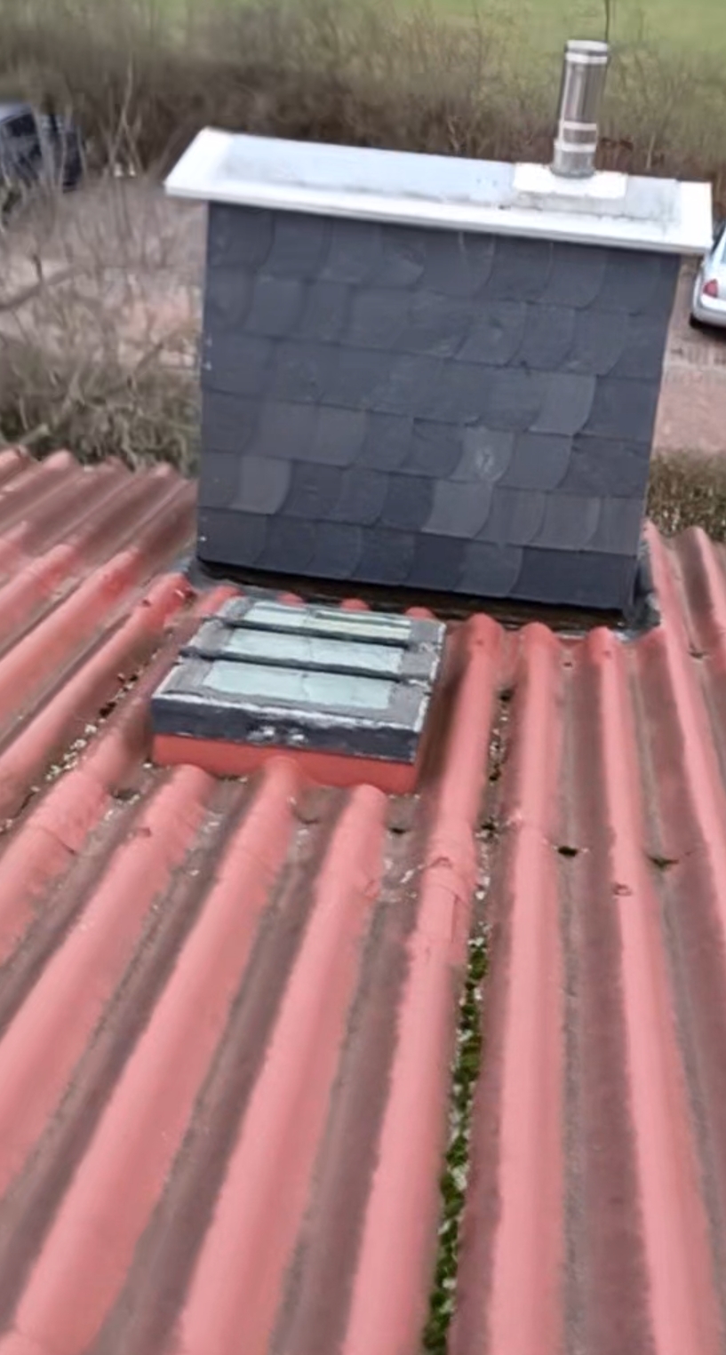

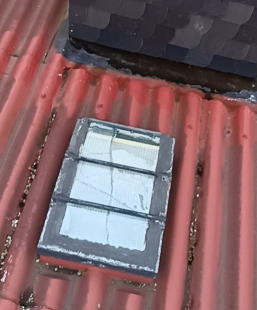

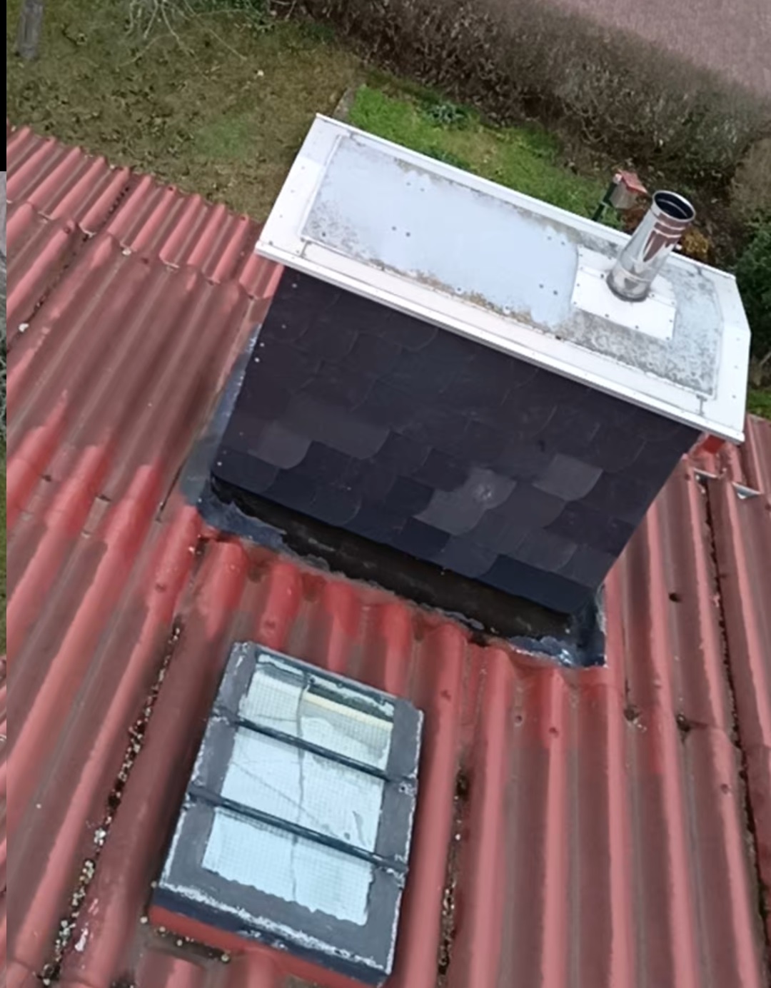

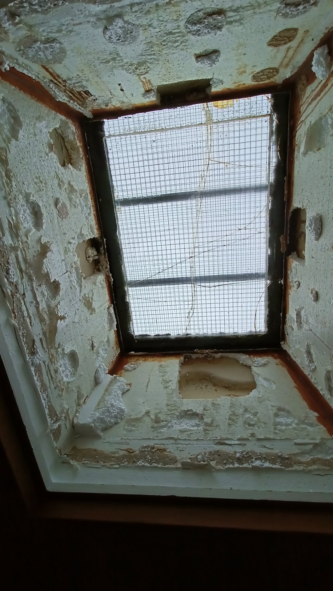

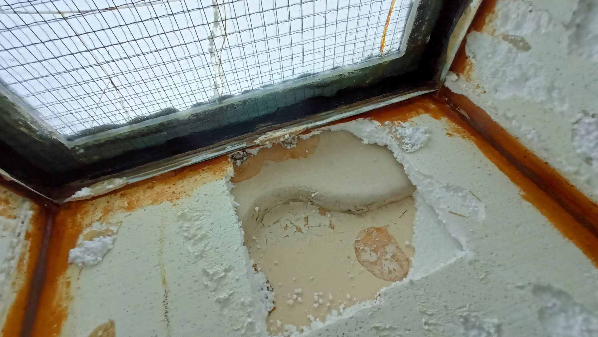

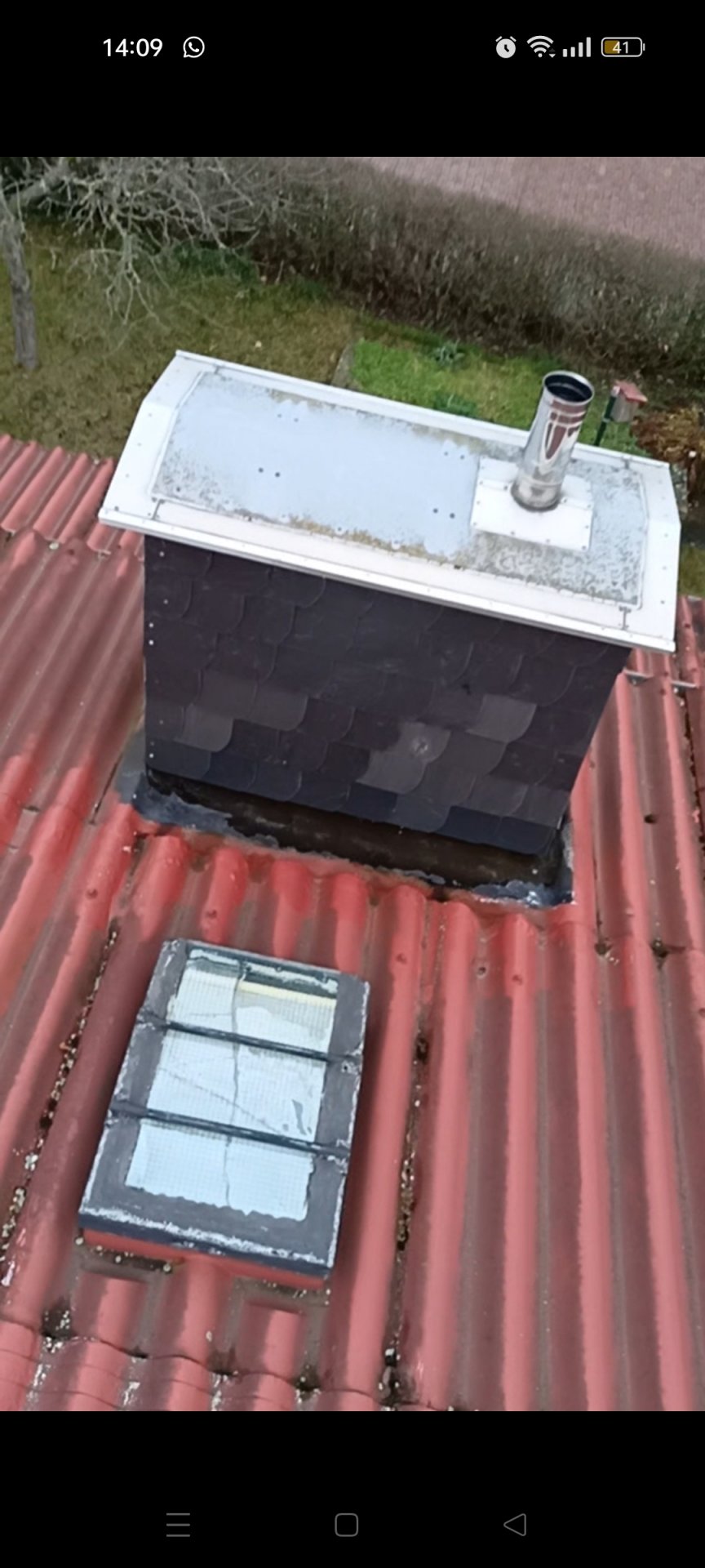

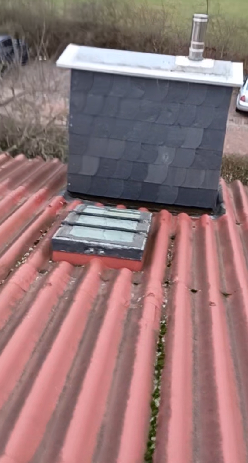

    mein Haus wurde 1965 erbaut, es hat leider ein Eternit Pultdach (diese welligen Dinger). Nun müsste der Schornsteinfeger mal zum Kamin auf das Dach. Ich würde gerne vermeide das er quer über das Dach laufen muss und habe entdeckt, das es eine Dachluke direkt neben dem Kamin gibt.
    Diese hatte der Vorbesitzer wohl mit Styropor etc. abgedichtet...dieses habe ich entfernt, ich versteh jedoch nicht wie ich sie öffnen soll. Dort gibt es keinen Hebel etc. Ich hab nur an jeder Seite jeweils 2 Muttern entdeckt. Weiss jedoch nicht, ob diese den Dachfensterrahmen halten oder ob man damit die Dachlucke öffnen kann.
    Hat jemand Erfahrung damit? Bekomme ich es überhaupt auf? Irgendwie komisch das ich nur Muttern sehe...
    -->Siehe Fotos von Innen und von außen, von oben (Handy an einem langen Stock befestigt und gefilmt :D ;) )

    Ist nicht zum öffnen. Kannst nur ausbauen.

    Schade :(((* .... Mit ausbauen meinst du, wenn ich die 4x2 Mutter/Schraube löse, lässt sich dann dieser "Schwarze Deckel" (Foto vom Dach) nach oben abnehmen? Ist er nur drauf gesteckt?

    Wenn es bisher dicht ist, würde ich es lassen. Du wirst das alte Teil nie mehr richtig dicht wieder einbauen können.

    Laufplanken auf's Dach! :think

    Schalbretter oder Gerüstbohlen oder was auch immer vorhanden ist. Hauptsache die knacken selber nicht durch und sind in der Lage, die Last auf eine größere Fläche zu verteilen.

    Wenn der Schornie an seinem Leben hängt, wird der sich ohnehin weigern, ohne Steg über das Wellasbest zu laufen.

    Das könnte er nicht nur, das müsste er in nicht allzu ferner Zukunft sogar. Ein paar Jahre wird das aber noch so vor sich hin gammeln können bis der Rost das nicht mehr zusammen hält.
    Ich drück die Daumen, dass das Fenster noch bis zur ohnehin anstehenden Erneuerung der Dachhaut durchhält.

    Lass‘ die Luke zu, noch besser, rühre sie nicht an. So wie das Teil aussieht, kann es nur schief gehen!
    Öffnen —> undicht —> 1x NEU (500-1000€)

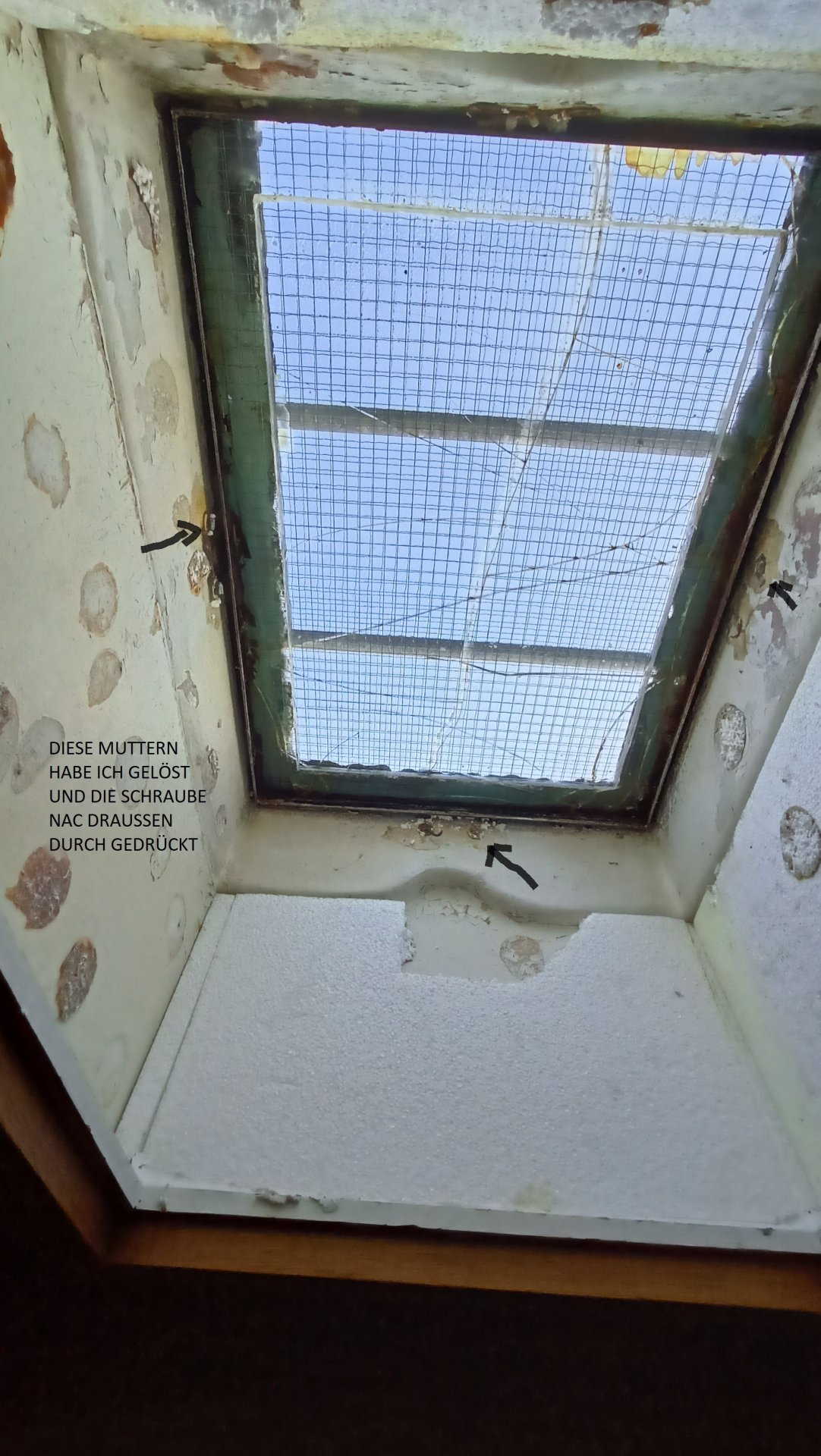

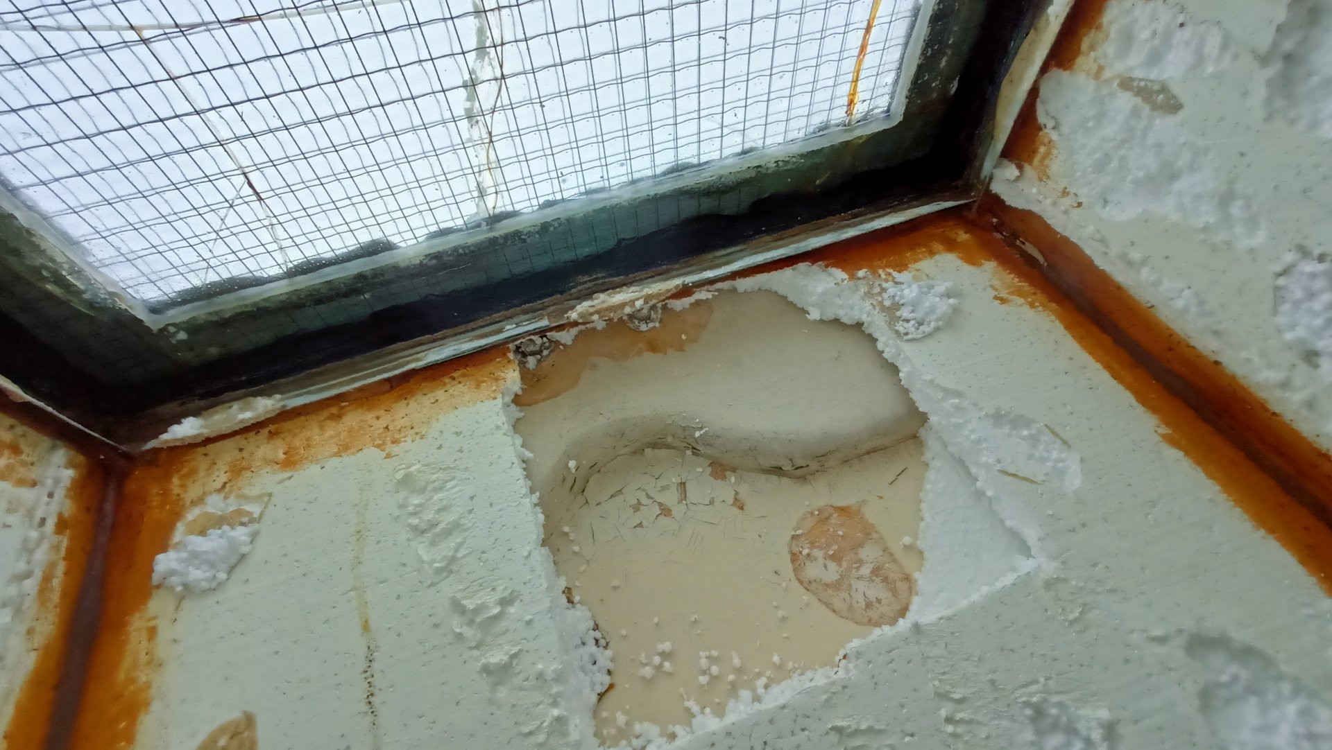

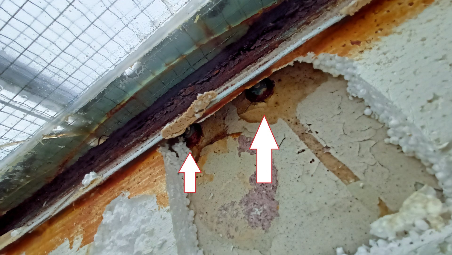

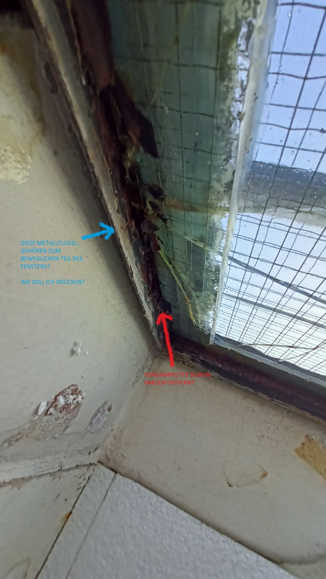

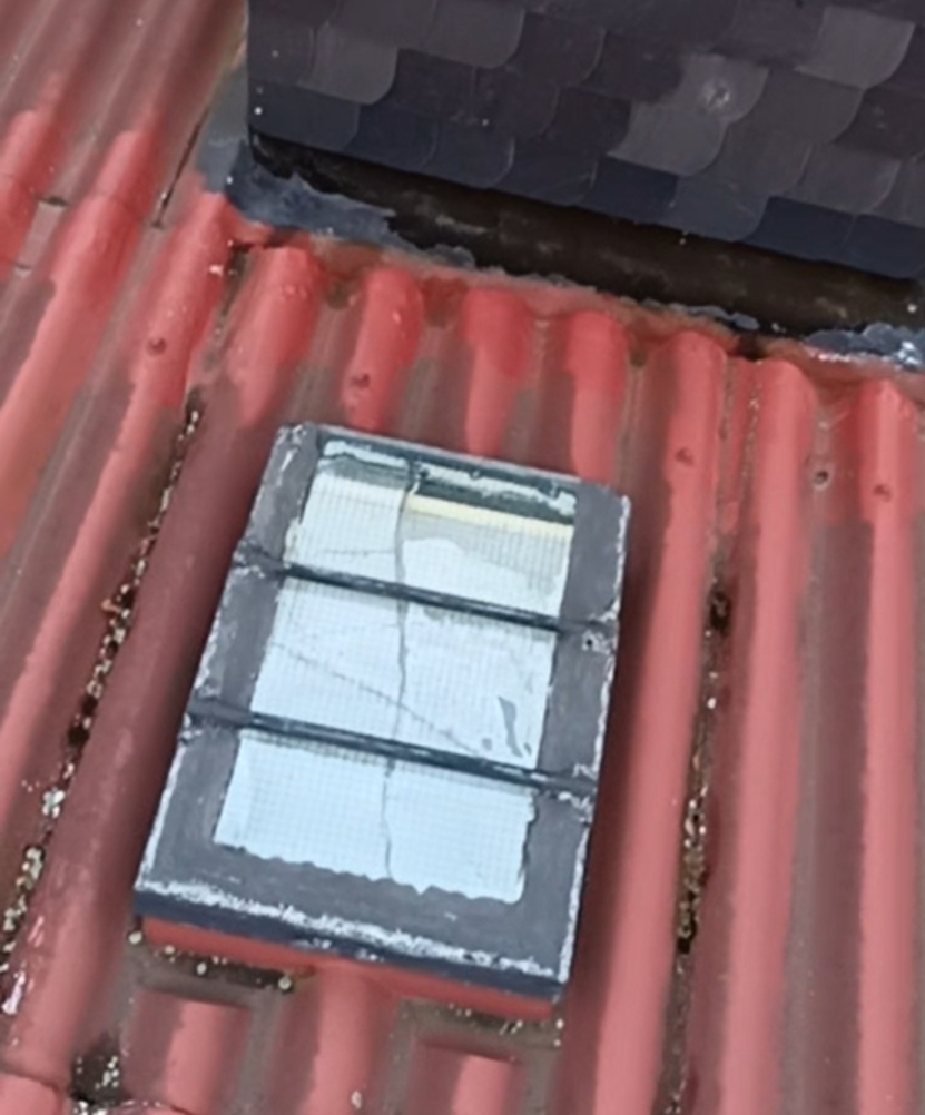

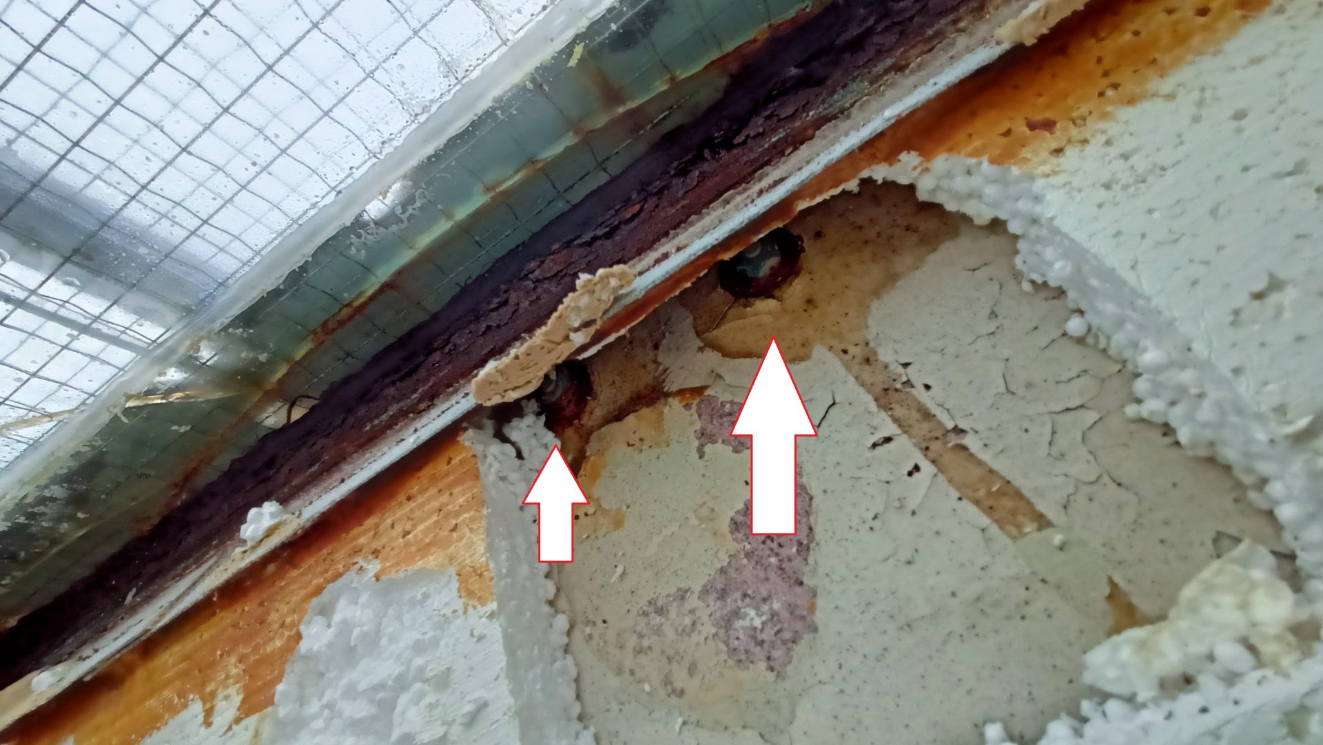

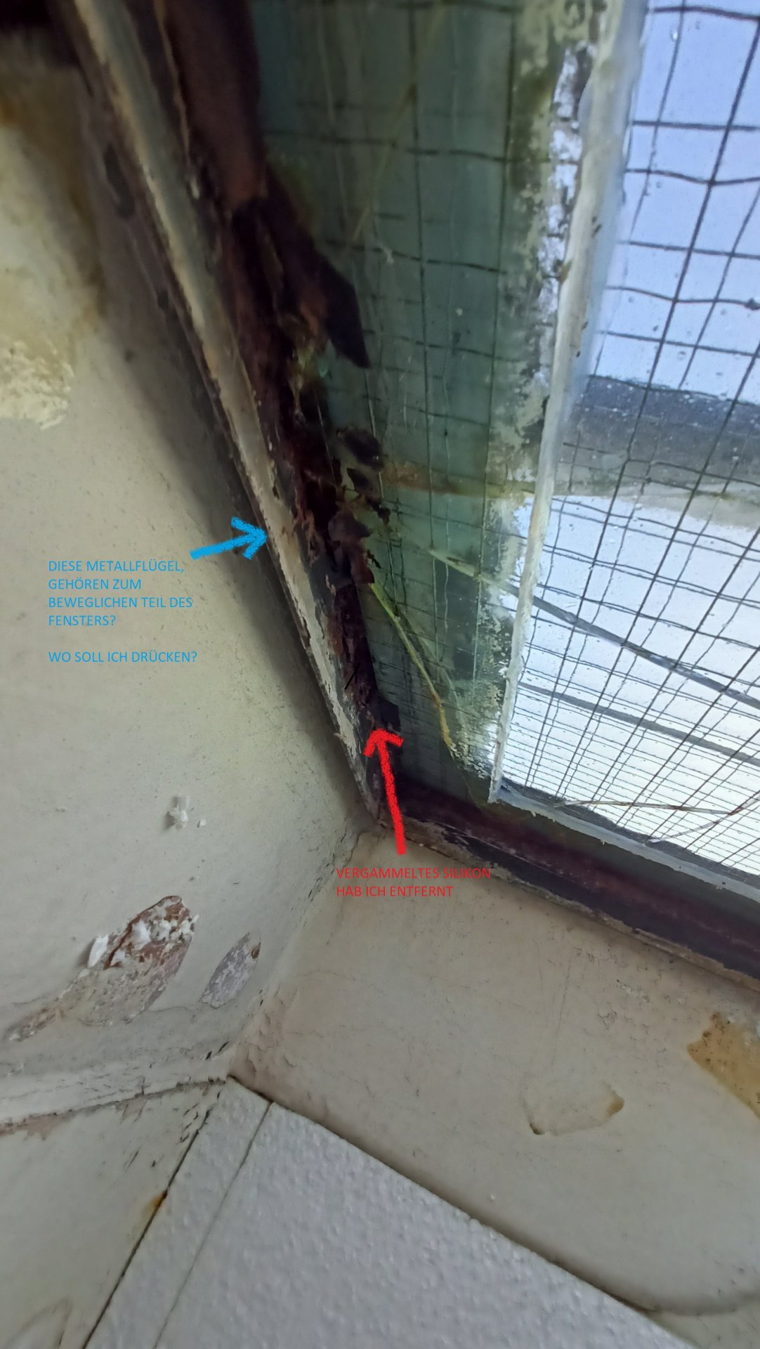

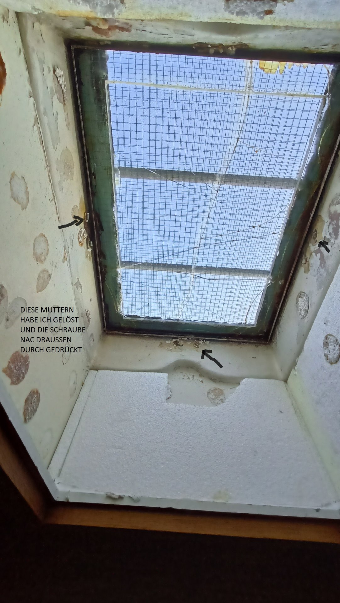

    Hall zusammen,
    ich habe jetzt mal das ganze Styropor entfernt. Die Muttern von den 8 Schrauben konnte ich lösen und die Schrauben nach draußen durchstossen.
    -->Leider, wenn ich gegen das Fenster Drücke, geht es immer noch nicht auf, Bombenfest. Hab mit einem Stück Holz und einem Gummihammer versucht, rührt sich nichts
    -->Auch habe ich das alte "Silikon" entfernt so weit es ging.
    Meine Frage:
    Generell, hat jemand Erfahrung mit den Dingern/Fenstern 60er Jahre? Wie öffne ich es?
    Speziel, dieser Metalrahmen (blauer Pfeil), gehört er zum beweglichen Teil des Fensters?
    Für Tips wäre ich dankbar
    * Und nein, ich muss es öffnen, da ich nicht über das alte Eternit Dach laufen will. Wenn das Dach einen Schaden bekommt, ist es finanziel eine Katastrophe. Ich muss da irgendwie durch ie Lucke kommen.
    Grüße

    Der hat das Schrott Teil *zugeteert* , kannst es ja mal mit einem Brenner versuchen, oder einen Dachdecker zuholen

    Ja, von oben meinst du? Ja das kann sein, aber heisst ja nicht das er Teer zw. Flügel und Rahmen gepackt hat......
    Das Fenster (Glasscheibe und der Metllrahmen) muss ja auf dem Rahmen aufliegen (denke ich) :D ;)
