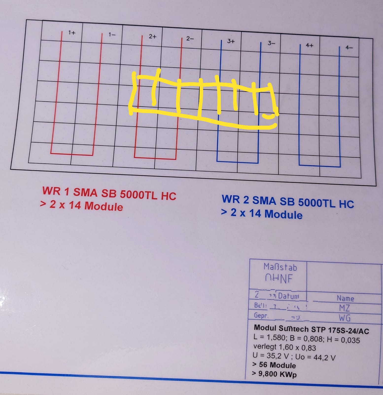

    ich möchte in unser Dach ein Dachfenster einbauen. Es liegt aber eine ältere Photovoltaik-Anlage darauf. Ein Dachsparren muss in Teilen weichen was laut Statiker und Fenstermonteur kein Problem darstellt. Das Fenster ist 114x118 cm groß und soll so verbaut werden das dieses zwischen der verbauten Anlage rauskommt. Quasi oben, unten rechts und links werden die bestehenden Module erhalten bleiben. Elektrisch über den Photovoltaik-Guru ist ebenso abgeklärt das dies funktioniert.
    Da der Dachboden als großer Raum erhalten bleibt, kann das Dachfenster irgendwo wie im angehängten Verlegeplan in gelb eingezeichnet installiert werden.
    Das Problem ist dass es mir schwer fällt wie ich genau so rauskomme das ich nur 2-3 Module (160x160 cm) entfernen muss und nur ein Dachsparren dafür opfer!?
    Ich habe schon mal versucht mit einem gebohrten Loch zum Dachboden raus sowie einer Endoskope Kamera was rauszufinden, aber war nicht erfolgreich. Ebenso irgendwie den Ziegel irgendwie durch dieses Loch von innen anzuheben und irgendwie die Modulspalten/-enden zu finden.
    Habt ihr eine Idee oder Lösung wie ich die Position der Module über mir auf der Außenseite genau identifizieren kann? Der Plan ist halt das man den zu erschaffenden Ausschnitt genau erstellt und somit nur eine geringere Anzahl von Modulen eliminieren muss.. Bzw. Stelle ich mir auch vor das man von innen den Ausschnitt erstellt, die angedachten Module wegeschraubt und dann das Fenster einsetzt. Ist dies so möglich? Natürlich der elektrische Neunschluss muss währenddessen noch geregelt werden.
    Meinerseits ist es nicht möglich aufs Dach zu gehen aber dies würde m.E. auch wenig bringen da immer noch die anderen Module dort wären, welche man nicht betreten kann.
    Oder anderes gefragt wie würdet ihr das machen?

    Das wird ohne 2. Person auf dem Dach und gleichzeitig entfernen der entsprechenden Module nicht so einfach sein ,
    Messen von der Seite ( Giebelwand und vom First können schonmal grob vorgeben welche Module raus müssen.
    Lieber ein Modul mehr ausbauen lassen und dann beim Dachfenster Einbau schauen wie es am besten passt, es bleiben ja noch darunter oder darüber Module zur Orientierung. Und dann nach Fenstereinbau wieder die möglichen Module montieren . Es werden ja sehr wahrscheinlich eh 2 Module mehr raus müssen, denn es werden ja Wahrscheinlich auch die Dachhaken in diesem Bereich umgesetzt werden müssen. ( Wäre ja wirklich Zufall wenn das ohne versetzen passt)

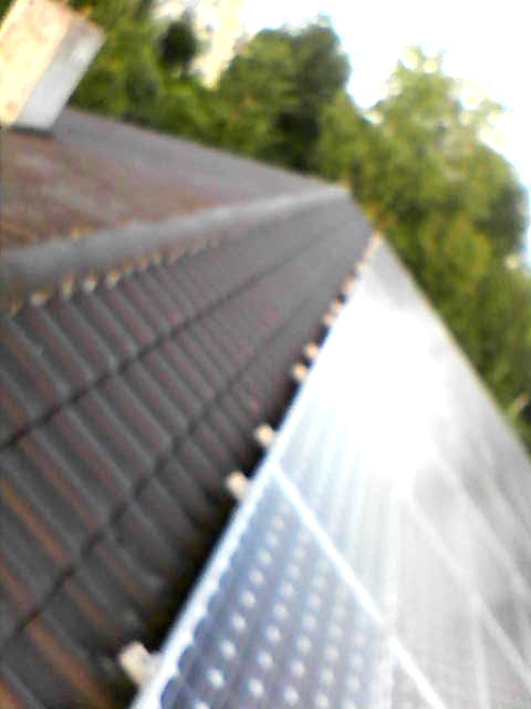

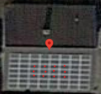

    Hier nochmal aus GoogleMaps das Dach mit in rot markierten Modulen welche weg könnten:

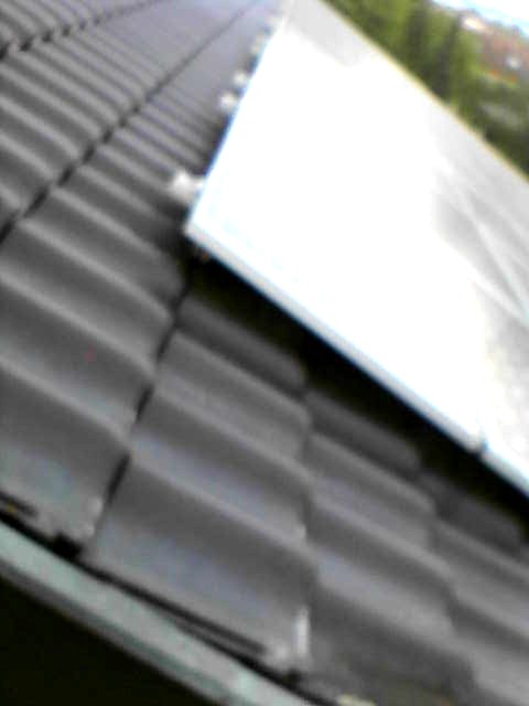

    So sieht es wenn ich die Endoskop-Kamera zum Fenster raus und hochkatapultiere aus :

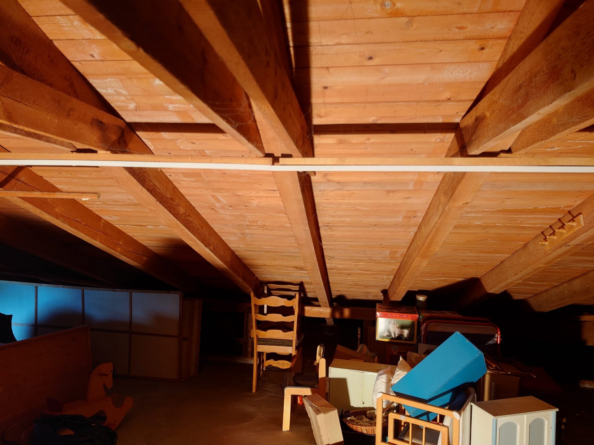

    Innen sieht es aus:
    ..und jetzt will ich maximal wenig Aufwände haben und viel lieber noch die maximale Modulanzahl insgesamt beibehalten.

    Mit dem Schornstein und der Firstlinie als Referenz sollte sich mit etwas Bemühen eine Genauigkeit von ca. 1 dm erreichen lassen. Du kannst auch einen Vermesser beauftragen, der sollte eine Lageabweichung von unter einem Zentimeter hinbekommen.

    Ansonsten wie Voll normal beschreibt den Kamin als Richtung und dann kannst Du dir aufzeichnen wo die Sparren liegen , und das aussen auf die Dachziegel übertragen oberhalb der PV anlage ( aber nicht runterfallen)

    Ok, ich habs anders geregelt, hab mit einem Lochsägenböhrer ein Loch erstellt. Dann die Ziegel von innen nach aussen gedrückt, es wurde Licht und ich konnte eine Markierung zwischen den Modulen raushängen. Vom Hof konnte ich sie sehen und wusste zwischen welchen Modulen ich mich nun befinde.
    Hatte natürlich etwas Glück, dass es gleich beim ersten Loch zutreffend war.
    Auf die andere Seite mach ich auch schon zwei identische. Auf der Seite der Photovoltaikanlage muss man mit einem auskommen, aber dafür hat man weniger PV einbußen.
