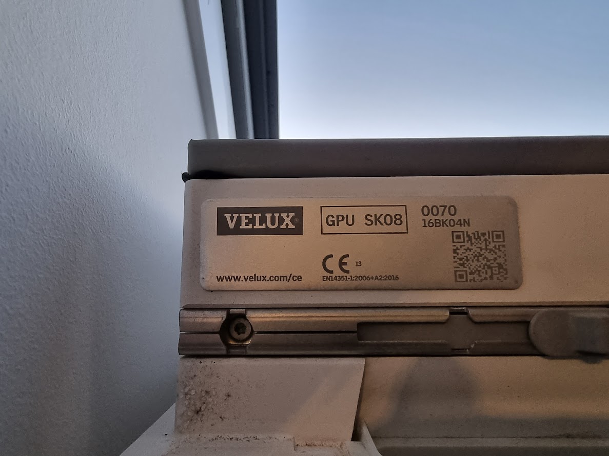

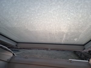

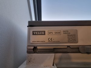

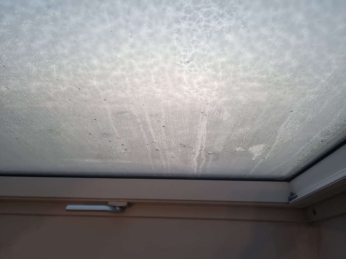

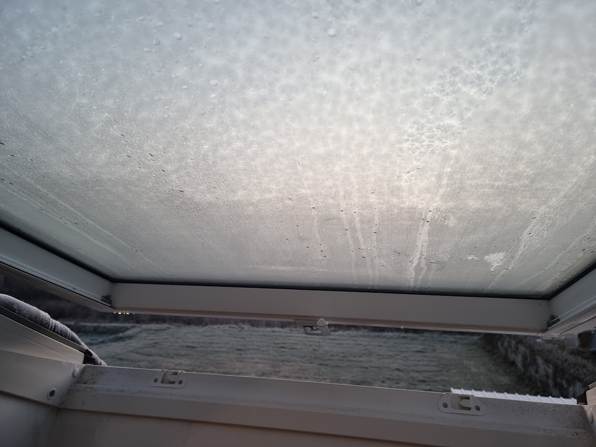

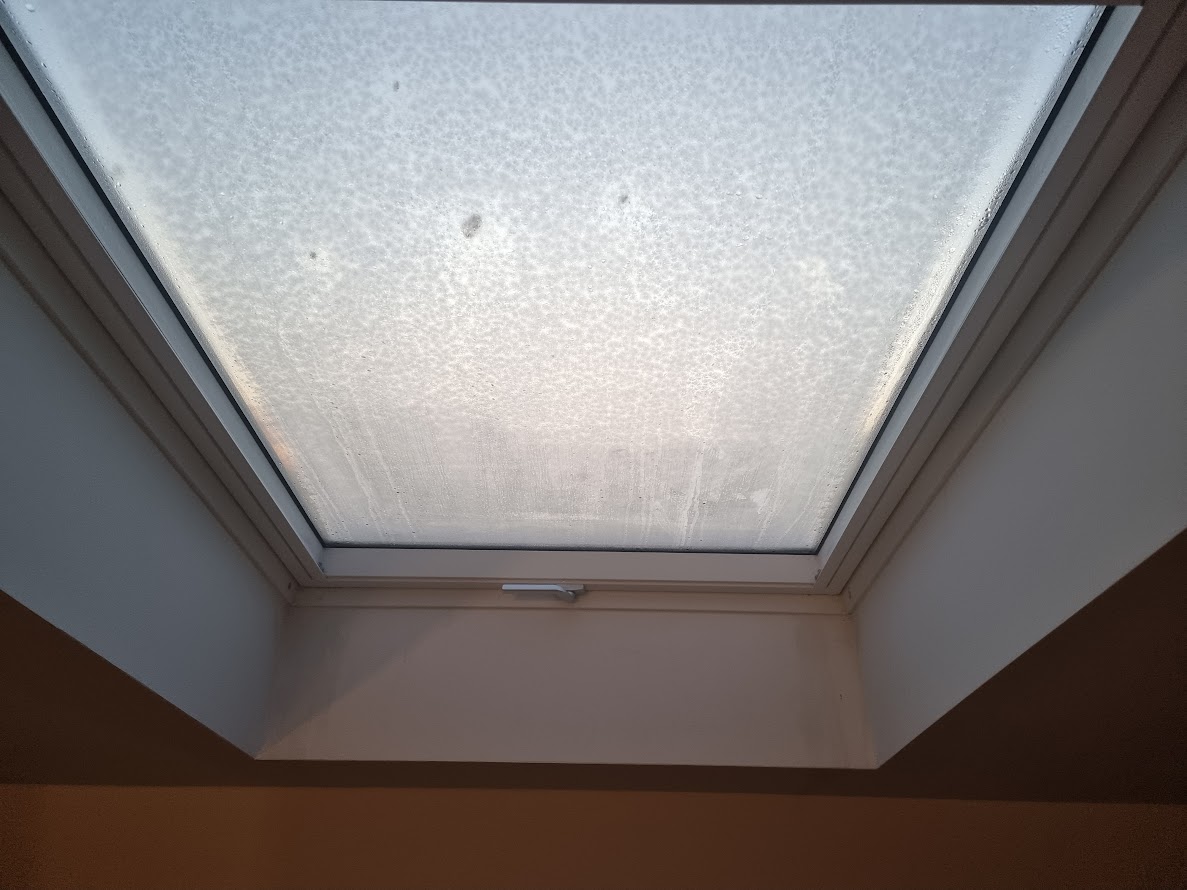

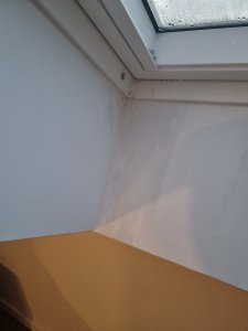

    Wir haben in unserem Neubau fünf Velux Dachfenster einbauen lassen und haben immer wenn es draußen kalt wird, dass Problem, dass sich enorm viel Kondenswasser auf der Innenscheibe bildet. Das ist oft so viel, das sich Pfützen auf dem Boden bilden. Wir haben im ganzen Haus dreifach Verglasung und meist 20 Grad Raumtemp. und ca. 40% Luftfeuchtigkeit. Auf Anfrage bei Velux kam nur die übliche Standart Antwort.
    "vielen Dank für Ihre Nachricht.
    Wie Sie uns in Ihrer Nachricht beschreiben, bildet sich an der Innenscheibe Ihres VELUX Dachfenster Kondenswasser. Dies hat eine physikalische Ursache und ist kein Mangel am VELUX Dachfenster.
    Bei ungünstigem Verhältnis von Raumtemperatur und Luftfeuchtigkeit kann es zum Niederschlag von Kondensat kommen. Abhilfe ist möglich, wenn die Kombination aus Raumtemperatur und Luftfeuchtigkeit so korrigiert wird, dass ein optimales Raumklima entsteht.
    Insbesondere im Schlafzimmer ist eine erhöhte Kondensatbildung nichts Ungewöhnliches. Wir schwitzen und atmen pro Nacht viele Hundert Milliliter Wasser aus. Im Durchschnitt sprechen wir pro Person pro Nacht sogar von bis zu 2 Litern Wasserdampf. Dieser zeigt sich hauptsächlich morgens deutlicher als zu Rest des Tages, nachdem gelüftet wurde.
    Ein weiterer wichtiger Punkt ist, dass die Luft am Fenster gut zirkulieren kann. Dies wird z.B. durch ein geschlossenes Rollo verhindert. Des Weiteren wird empfohlen, einen Heizkörper unter jedem Fenster zu haben.
    Ausführliche Hinweise zu diesem Thema haben wir Ihnen auf unserer Website zusammengestellt: VELUX Support – Kondensatbildung (Schwitzwasser)
    Mit freundlichen Grüßen"
    Das ist natürlich Unsinn, wer verliert nachts schon 2 liter Wasser?
    Zudem haben wir eine Fussbodenheizung und können nicht unter jedes Fenster einen Radiator stellen.
    Dann sollte der Hersteller in seinen Pospekten auch reinschreiben, dass eine zusätzliche Heizung für unter dem Fenster erfordelich ist.
    Mein Mieter im Nebenhaus hat übrigens das selbe Problem
    Was würdet ihr mir empfehlen?

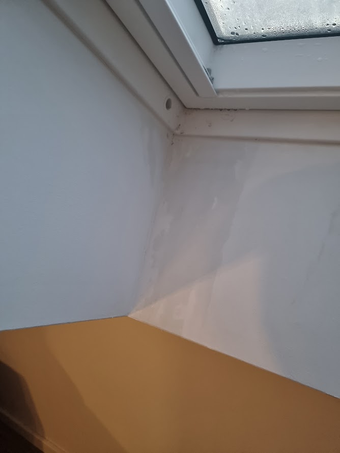

    Eure Einbausituation Innenverkleidung ist nicht Optimal
    evtl. könnte dort ein kleiner Solar Ventilator auf dem ( Regalbrett ) etwas helfen.

    Es braucht keine 2Liter…
    Bei 20C beträgt der Unterschied zwischen 40% und 100% Luftfeuchte gerade einmal 9 Gramm/m3. Nehmen wir mal 50m3 Volumen, dann sind das 450g. Das bekommt man im Schlafzimmer zu zweit schon hin…
    An der Scheibe hast das Kondensat aber schon deutlich früher als erst bei 100% Luftfeuchte, dass sich da merklich Kondensat bilden kann ist anzunehmen…
    Ich würde mal die Haftungsgemeinschaft aus Planer und Zimmermann dazu auffordern, zu erklären, wie so ein Standard-Dachfenster in einer modernen luftdichten Gebäudehülle überhaupt noch funktionieren soll. Gerne anhand des Lüftungskonzepts nach DIN 1946-6 und des Nachweises zum Mindestwärmeschutz nach DIN 4108. Wenn man dir dann sagt da bräuchte es ne Heizung unter dem Fenster, dann fragst wieso das denen eigentlich erst jetzt einfällt...
    Ich sag es dir ehrlich, man kann da weder dem Planer noch dem Zimmermann helfen… Auch wenn die das wieder einmal angeblich noch überhaupt noch nie gehört haben und das immer so machen, so ein zweifach verglastes Standard-Dachfenster im Schlafzimmer in der luftdichten Gebäudehülle… das kann fast nicht gut gehen…
    Wenn ich dir meine ehrliche Meinung zu dieser grenzdämlichen Seite sage, dann tritt mir morgen um 5 ein SEK die Haustüre ein und nimmt mich wegen glaubhafter Morddrohungen fest… Holz leitet keine Wärme… Wenn die das jetzt noch beweisen können, dann gibt's dafür wohl nen Nobelpreis! Den Rest finde ich auch nicht viel besser…
    Mal unter uns, so ein zweifachverglastes Standard-DF ohne Rollos, ohne verbesserten Randverbund an den Scheiben, usw... das kann im luftdichten Niedrigenergiehaus doch überhaupt nicht mehr sicher funktionieren...
    Und jetzt müssen wir dann die Fenster separat beheizen damit es doch noch geht? Ernsthaft?

    Du hast eben keine 3-fach Verglasung, sondern die billigste die es von Velux zu kaufen gibt.
    Fensterbank unter dem Fenster und rechtwinklige Leibung sorgen zudem für schlechte Belüftung der Scheibe.
    Abhilfe: Mehr lüften, Fenster bemängeln, falls wirklich 3-fach Scheiben verkauft wurden, Fensterbank ausbauen/Leibung umbauen

    Bei 20°C und 40%relF liegt der Taupunkt bei 6°C. Das schafft bei -10°C AT nicht mal das schlechteste aktuelle Doppelglas.
    Laut Ubakus kondensiert ein Isoglas mit Ug=2,8 bei den Bedingungen ab -6°C AT.
    Ein Wärmeschutzglas Ug 1,1 (müßte hier verbaut sein) kondensiert rechnerisch bei -10°C AT ab 63%relF @20°C IT.
    --> ihr habt da vermutlich um die 70% relF und müsst DEUTLICH mehr lüften.

    Die 2 Liter sind ein Maximum. Unter einem halben Liter kommst Du aber nicht weg (und 1/2 bis 1 Liter ist normal). Wiege Dich mal abends und dann morgens nach dem Aufstehen. Dann glaubst Du uns auch.
    Was habt Ihr denn für ein Lüftungskonzept in Eurem Neubau? Da muss ja geregelt sein, wie der nötige Luftaustausch stattfinden soll.
    Und ja, wenn Du Dich für reine Fensterlüftung entschieden haben solltest (warum auch immer), dann müsstest Du Dir tatsächlich den Wecker stellen oder technische Änderungen vornehmen.

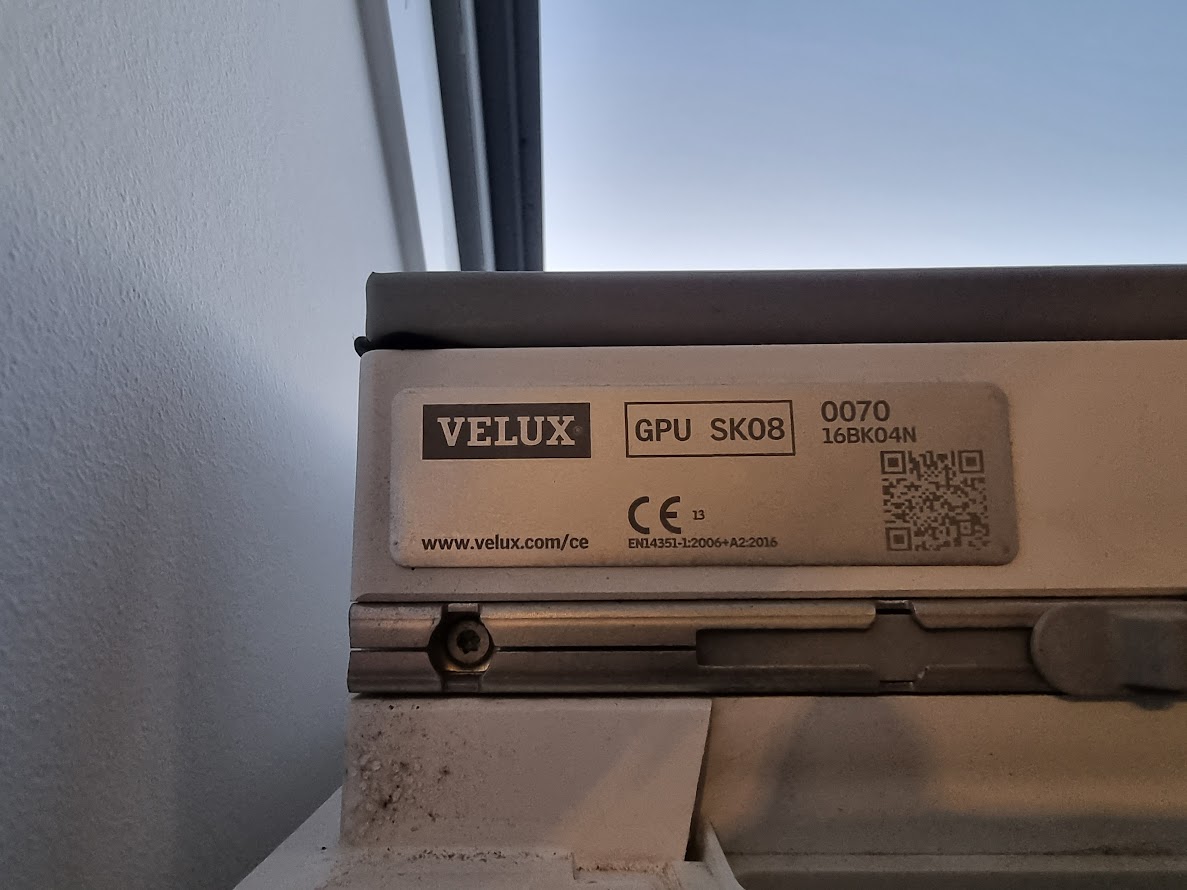

    Quatsch!
    Obendrein hat das Velux GPU SK08 eine Lüftungsleiste im Griffelement, wo ihr eine nächtliche Dauerlüftung sicher stellen könnt ohne nachts extra dafür aufzustehen.

    Was glaubst Du wie stark so eine Scheibe in der horizontalen Ausrichtung im Winter auskühlt? So von den Strahlungsbilanz nachts her? Die wird ein paar K kälter als die Lufttemperatur...
    Das ist gerade noch so der Bereich bei dem die 12,6C Oberflächentemperatur noch eingehalten werden (Mindestwert DIN 4108-2).
    Frag ihn doch mal, ob das was zu den dreifachverglasten Scheiben auf ihrer eigenen Homepage stehet eher ein Witz, ein Irrtum oder schlicht vorsätzlich gelogen ist... Also manchmal...
    Ich gehe gerade davon aus, dass die 40% @ 20C die der TE behauptet auch stimmen und zwar zu dem Zeitpunkt an dem die ins Bett gehen. Wenn dann die Fenster morgens so aussehen wie auf dem Bild, dann stimmt da halt was nicht...
    Man kann sich übrigens das mit dem Lüftungskonzept mit der Fensterlüftung antun und dann auch noch auf den Mindestwerten der DIN 4108-2 herumreiten und dann am Ende behaupten man könne im sehr gut luftdichten Gebäude auf die Lüftungsanlage verzichten und dann auch noch grenzwertige Dachfenster einbauen, nur muss es dann halt auch funktionieren... Ich glaube aber nicht, dass es da im Streitfall ein Gericht gibt, dass der Meinung ist man müsse nachts den Wecker stellen um noch dreimal durchzulüften... Da heißt es dann einfach nur wieder einmal: "Der Planer/Bauunternehmer schuldet nicht irgendwelche DIN-Normen, sondern den Erfolg!"... Da wird ja mittlerweile schon zweimaliges Lüften/Tag für ganztägig Berufstätige als Unzumutbar eingestuft und jetzt kommt ihr und wollt noch zweimal in der Nacht lüften...
