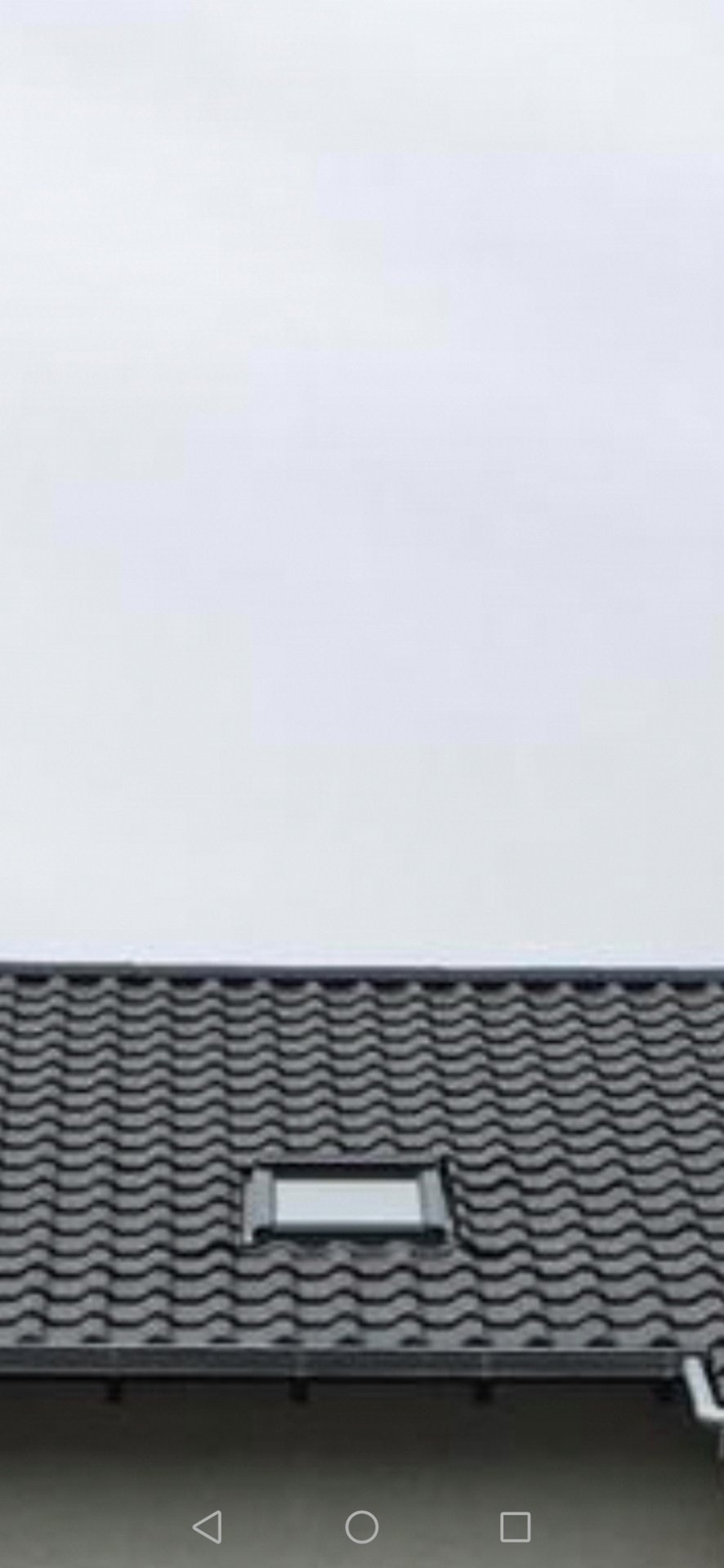

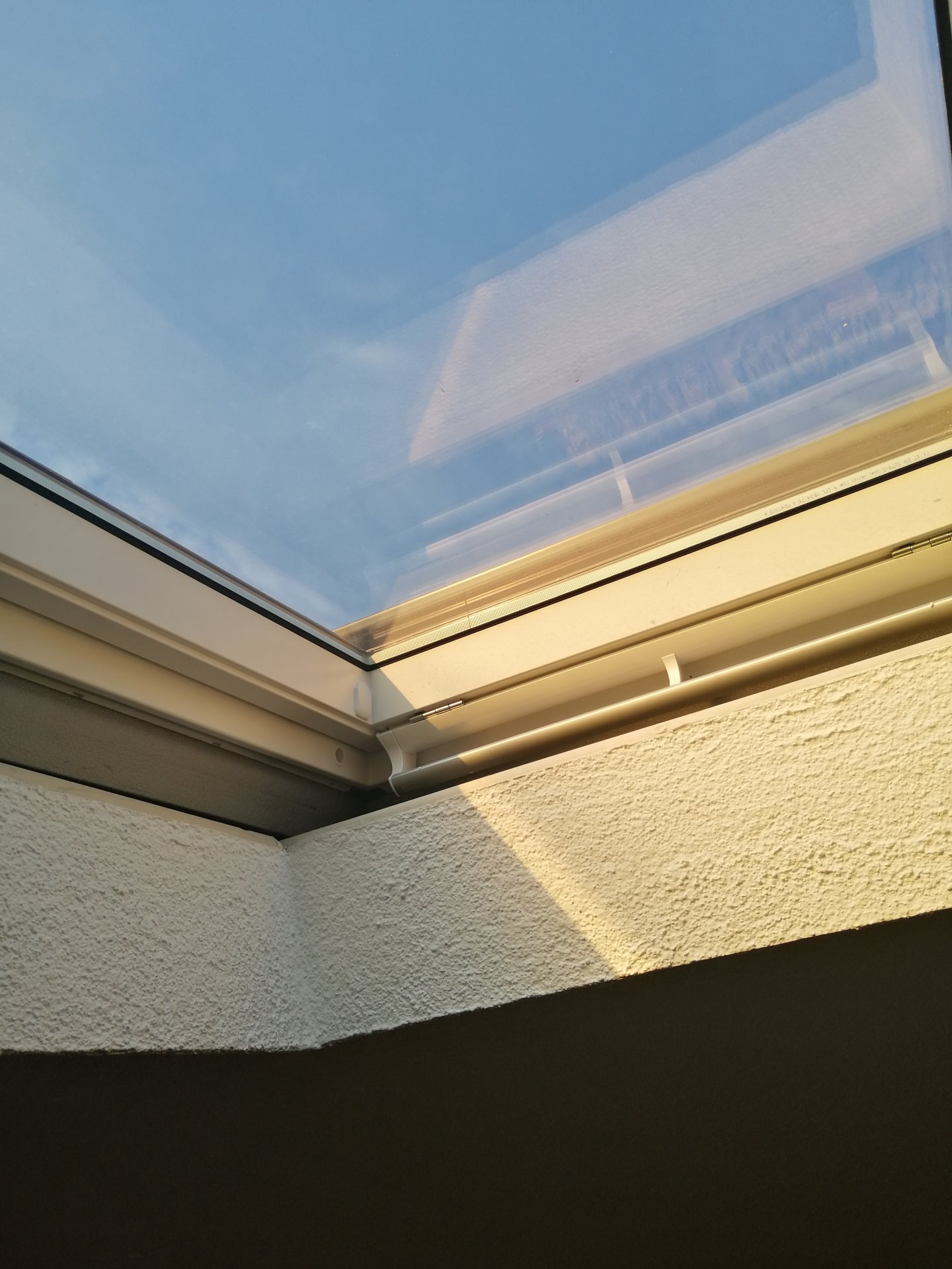

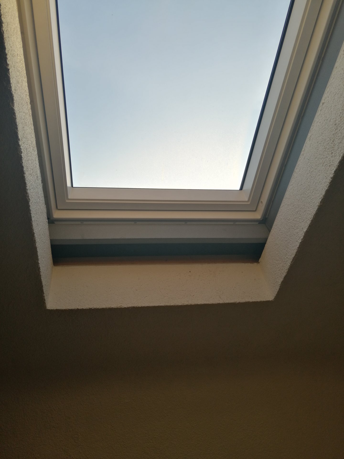

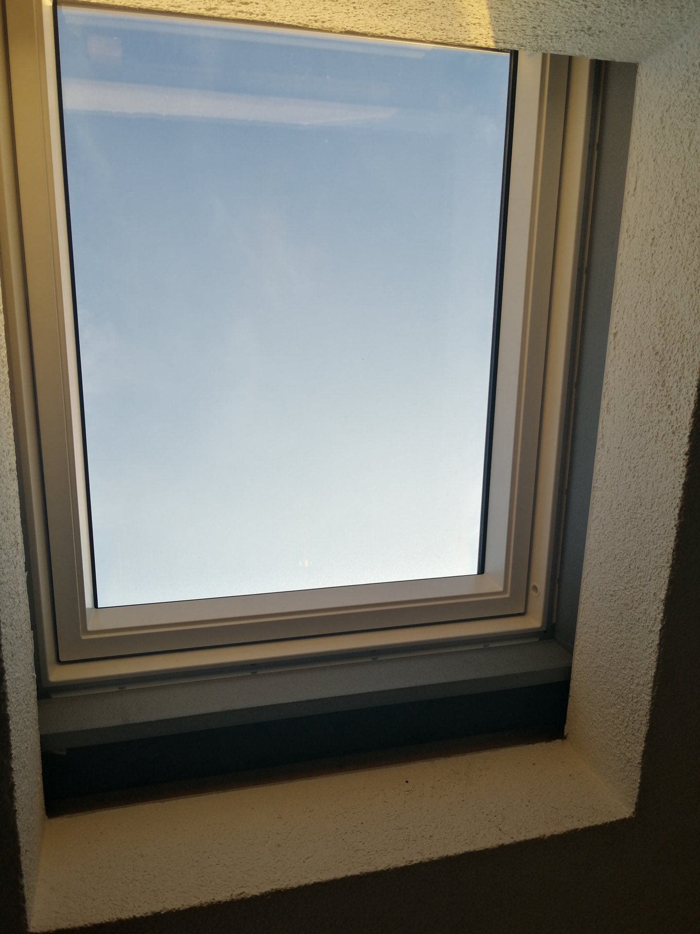

    Eine Frage als Laie:
    Unser Dach wurde neu eingedeckt. Gebälk konnte bleiben. Natürlich wurden auch die Dachfenster erneuert. Jetzt lässt sich das eine nicht mehr öffnen, da es nicht an gleicher Stelle sitzt. Es ist 20 cm nach oben versetzt. Es muss nun eine Stück Wand eingerissen werde um die laibung neu zu machen. Der Dachdecker sagt es ging nicht anders wegen der Dichtigkeit und von irgendwelchen DIN-Normen gesprochen. Ist das korrekt oder hat der Dachdecker es sich nur leicht gemacht?

    Fotos von innen und aussen bitte, die Beschreibung ist nicht genau genug.
  8. #8 Neuling86, 22.09.2019
    Neuling86
    Neuling86
    21.09.2019
    Ich habe Bilder angehängt. Der Dachdecker erklärte uns das glaubwürdig. Aber egal wem man davon erzählt, die sagen der habe uns verar...

    Also, nur damit ich das auch richtig verstehe:
    von innen, das Loch war vorhanden. Und nu hat er da einfach das DFF drüber gebaut?
    Wenn das so ist, ist das ne ziemlich originelle Art so ein Fenster einzubauen. Fenstergröße hat sich auch nicht geändert?
    Raus und neu einbauen, gibt da gar keine zwei Meinungen drüber. Mit den Dachpfannen muß er dann halt sehen, wie er hinkommt. Ich tippe fast, er hatte keine Lust zu schneiden...

    Genauso ists. Das Loch war vorhanden und das Fenster hat die gleiche Größe. Wir wurden vorher gefragt obs an die gleiche Stelle soll und die gleiche Größe haben soll. und wir haben uns dafür entschieden weil wir innen nichts verändern wollen (da erst alles neu gemacht wurde) und haben ihm das auch so kommuniziert. Und da wurde dann auch mit keinem Wort vom Dachdecker erwähnt, dass es sein könnte dass es so "verrutscht" dass wir er nicht mehr öffnen können.

    unten sieht das so aus, wie da ist nur ein schwarzes Loch. Da gehört Dämmung rein. Und dann muß das ganze Fenster Luftdicht angeschlossen werden. So wie das jetzt aussieht geht das doch gar nicht. Ich bin der Meinung, das Fenster hätte so gar nicht eingebaut werden dürfen.

    also wenn man ein Dach erneuert kann es durchaus sein das die Dachfenster etwas höher oder tiefer neu eingebaut werden müssen weil diese sich an die position der Dachziegelreihen richted, und bei 4 reihen unter den Fenster hatt man wenig spiel um es genau über den alten Lochausschnitt zu platzieren.
    Das sollte natürlich im Vorfeld geklärt werden somal der Dachaufbau höher wird und die alten Laibungen dadurch sowieso zu klein sind.
