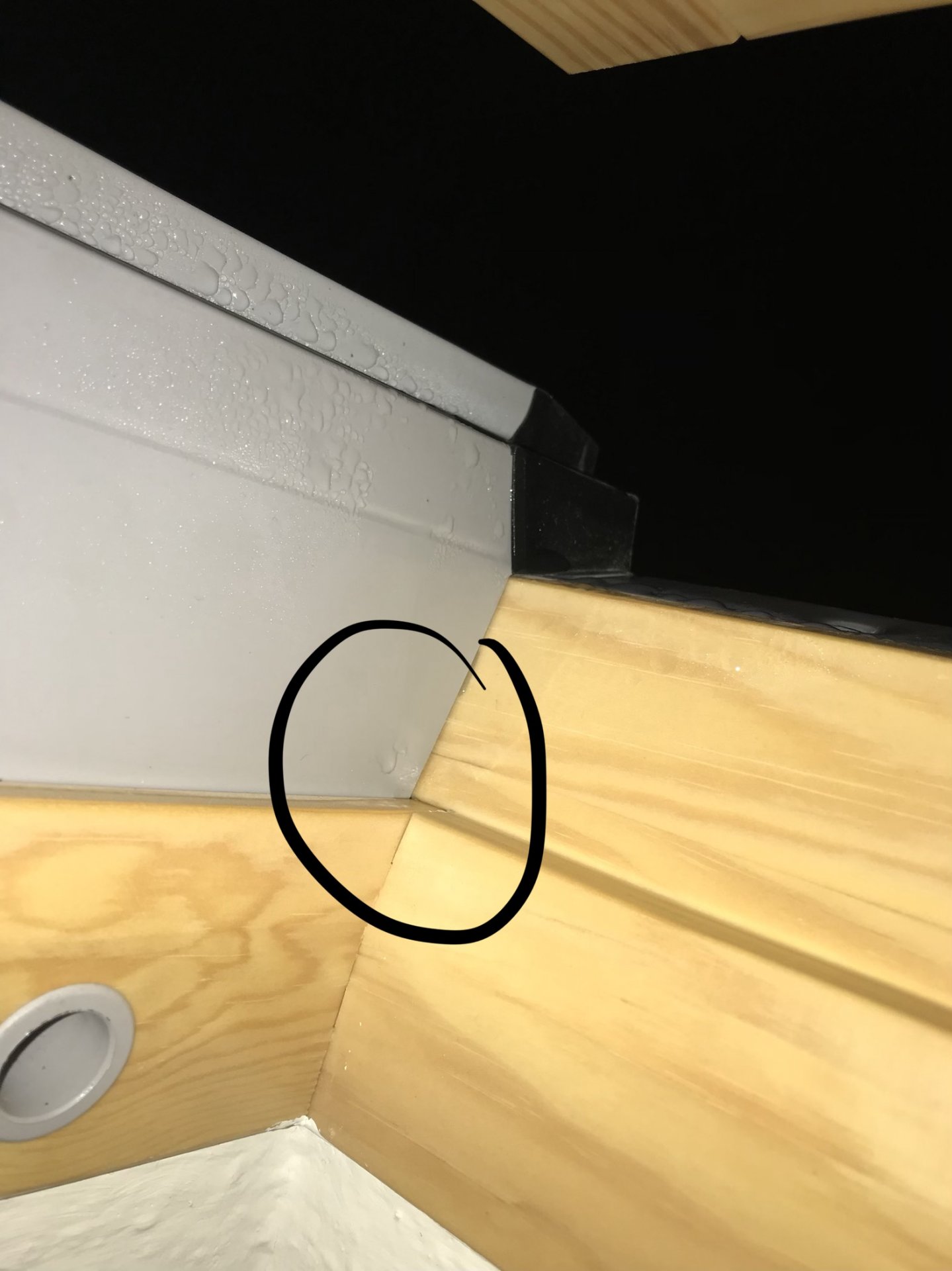

    wir haben bei unserem Bad-Dachfenster von VELUX das Problem, dass sich im Fensterrahmen Feuchtigkeit bildet, die dann teilweise auf dem Holzrahmen steht, teilweise daran herunterläuft. Ich stelle auch ein Bild davon aus. Das Problem betrifft nur einen Seite des Fensters, die andere ist ganz trocken. Irgendwie scheint da eine Art "Wärmebrücke" zu entstehen. Was kann man da tun?
    Danke für Antworten.
    D.

    Richtig lüften, besonders im Bad. Und wenn man sieht das es feucht ist nimmt man einen Lappen und wischt es weg :Brille

    Sehe ich anders. Es wird gründlich gelüftet und dieses Phänomen zeigt sich, ohne das zuvor geduscht oder gebadet wurde. Außerdem taucht das Problem auf der anderen Seite nicht auf. Außerdem: Würden wir zu wenig lüften, würde auch die Scheibeninnenseite beschlagen, oder? Das tut sie aber nicht.

    Dann liegt an dieser Seite die Dichtung nicht richtig an. D. h. der Flügel ist evtl. nicht mittig. bei meinen Dachfenstern (anders Fabrikat) kann man der Flügel etwas ausmitteln.
    Oder die Dichtung fehlt.

    Dämmrahmen montiert?

    Hab das gleiche Problem an 4 Dachfenstern des anderen großen Herstellers. Die Fenster sind alle in unterschiedlichen Räumen, es wird regelmäßig gelüftet und die Luftfeuchtigkeit in allen Räumen liegt im grünen Bereich. Sobald die Außentemperaturen gegen den Gefrierpunkt wandern geht der Spuk los.
    Es waren schon mehrere Techniker des Herstellers vor Ort, es wurden sämtliche Dichtungen ausgetauscht und alle Fenster neu justiert. Erfolg: mäßig.
    Im Prinzip kann es eigentlich nur daran liegen, dass irgendwo zwischen Fensterdichtung und Rahmen warme Luft entweicht und dann im Aussenrahmen kondensiert. Mangels Ablauf bleibt dann die Soße dort stehen.
    Bin gespannt, sobald die Temperaturen wieder absinken und das Problem wieder vorhanden ist, will sich der Hersteller nochmal drum kümmern.

    Heute kommt der VELUX-Techniker. Mal sehen, ich berichte.
    Heute früh war es extrem nass. Habe es für den Techniker dokumentiert, falls es heute Nachmittag anders sein sollte.
    Auffällig ist, dass auf der rechten Seite kein Tropfen ist, auf der linken ist alles nass!

    Schon mal ertastet, besser natürlich gemessen, ob die befallene Seite nicht deutlich kühler ist als die gute?

    Der Mitarbeiter von VELUX hat sich das Fenster gestern angesehen und festgestellt, dass in dem problematischen Bereich die Dichtung nicht ordentlich "ums Eck" geht und daher eine Reparatur erforderlich ist. Das wird ein Techniker von VELUX erledigen. Hoffen wir mal, dass es dann kein Problem mehr gibt.
    Danke an alle, die hier geantwortet haben!
