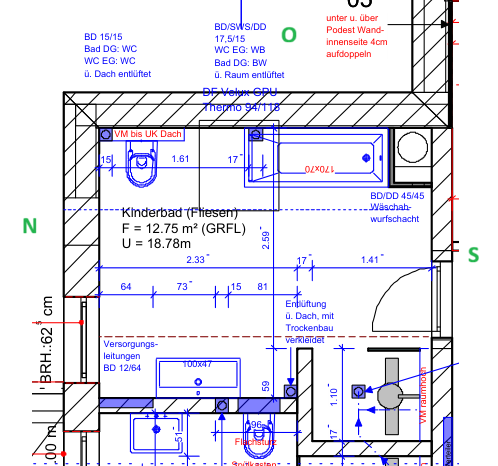

    Das Fenster ist gesetzt (und wie geschrieben auch das einzige Dachfenster). Wegen der Dachschräge ist das Nordfenster nicht riesig. PV ist kein Problem, der String auf der Dachseite hat 997V bei erlaubten 1000V. Ein weiteres Modul kann da nicht dazu, außer man schaltet Module parallel was aber nach PV*SOL mehr Effizienz kostet als das zusätzliche Modul bringt.
    Mir geht es wiklrich um den Vergleich der beiden Varianten klassischer Rollladen gegen Stoff.

    Verstehe ich nicht. Kann keine 2 m-Linie oä. erkennen.
    Weshalb BRH 62 cm? Festverglast? Absturzsicherung?
    Bei normalem Dreh/Kipp/Fenster hast bei LSM 100 cm max 60 cm Scheibenbreite. Wie hoch ist das Fenster?
    Schön hell wird‘s mit dem Fensterlein alleine nicht, da hilft das Dachfenster schon.
    Im Sommer sollte es aber mit einer Komplettverschattung des Dachfensters noch ordentlich hell sein.
    Das sieht der Bauherr ja direkt vorort…
  18. Pflunz
    Pflunz
    14.08.2024
    140
    33
    Die 2m Linie ist die blaue gestrichelte vor der Toilette.
    Das Fenster hat die Höhe , damit man das Flachdach des Anbaus zu einem Carport verlängern kann ohne dass das Dach des Carports direkt vor dem Fenster ist. Das Fenster geht bis 2,3m über Fertigfußboden, also "normale" Höhe.

    Verstehe ich schon wieder nicht…
    Mach’s doch gleich richtig und alles fix und fertig (Carport/Dachverlängerung).
    2,3 m ist schon höher als Standard…
    Sollte also hell genug sein…
    Und die restlichen Fragezeichen?
