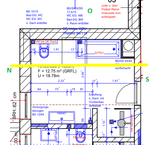

Diskutiere Dachfenster im Bad. Markise vs Rollladen im Dach Forum im Bereich Neubau; Die 2m Linie ist die blaue gestrichelte vor der Toilette. Die Toilette MUSS nach DIN mit der Vorderkante mindestens an die 2-Meter-Linie...

    Die Toilette MUSS nach DIN mit der Vorderkante mindestens an die 2-Meter-Linie heranreichen. Achte darauf!

    Wenn Gelb die 2m-Linie sein soll, möchte ich als 180 cm Person nicht auf euer WC gehen. Wie hoch ist denn die äußere Wand bis Unterkante Dachschräge?
    Auch das Aussteigen aus der Wanne ist da ja nicht so super.
    Wenn da rechts noch ein Erker kommt (Frage wie der aussieht) würde ich über Sonnenschutz fürs Badezimmer eigentlich eher gar nicht nachdenken. Im Winter unterstützt die Sonne und im Sommer ist sie dann auch schnell hinter dem Erker.
