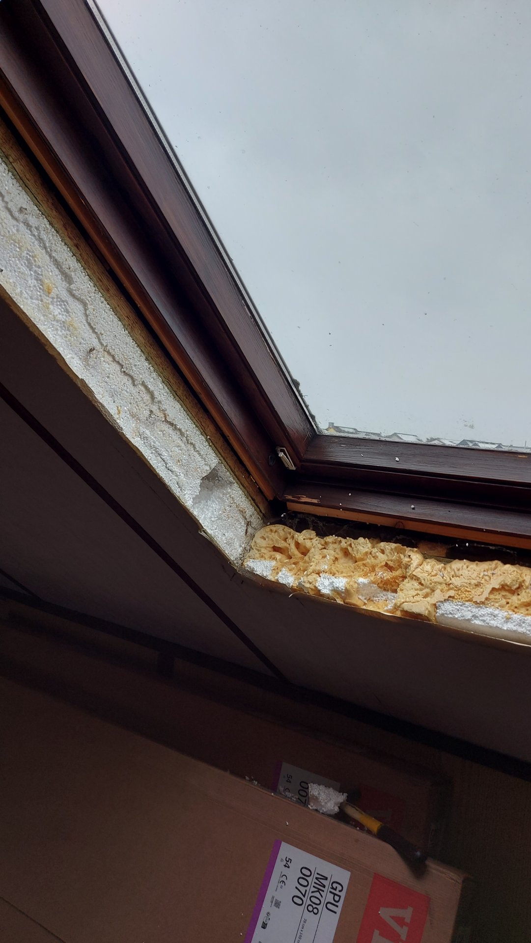

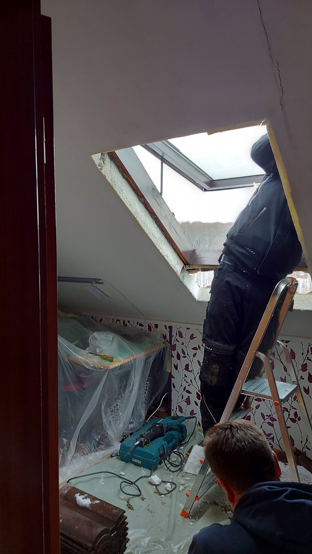

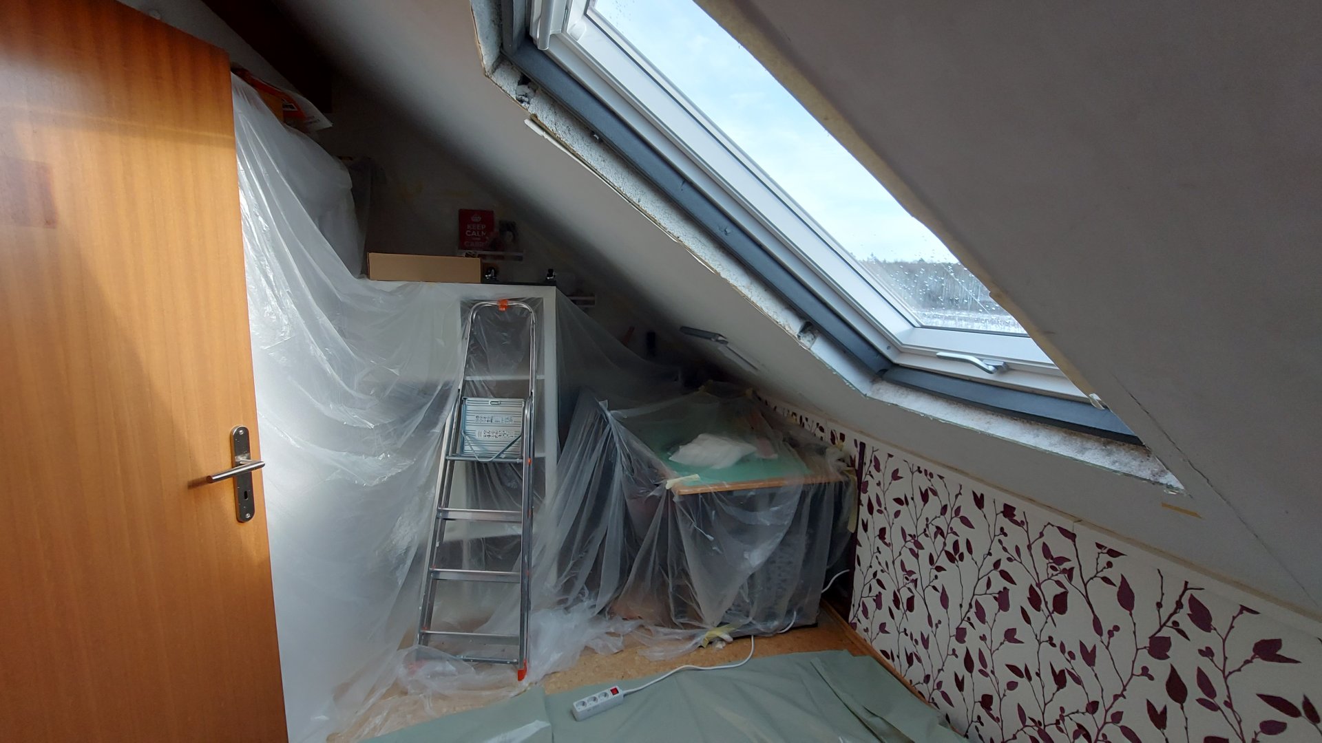

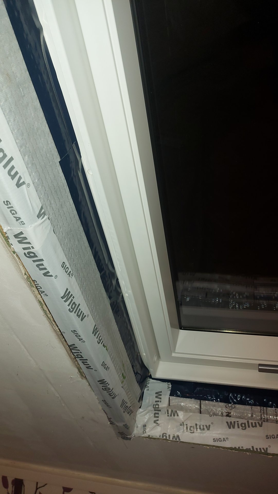

    Hallo an die Experten.
    Ich würde mich über eure Meinungen freuen.
    Wir sind dabei zwei Dachfenster in einem Haus von 1987 austauschen zu lassen.
    Wir haben den Velux Rundum-Service genutzt, im November 2023 war ein Velux Mensch hier, hat alles ausgemessen, Fotos gemacht, anschließend haben wir ein Angebot eines Velux-Partnerbetriebs bekommen und angenommen.
    Zwei Dachfenster, mit Rollade, Innenfutter, Insektenschutz, alles aus einer Hand.
    Ein Fenster wurde schon eingebaut, heute habe ich einen Anruf vom Dachdecker bekommen, der Mensch, der das Innenfutter einbauen soll meint -anhand von Fotos - dass das nicht klappen kann, unser Dach wäre da ganz merkwürdig und das würde dann nicht gut aussehen, und wir wären nicht zufrieden. Lösung: es kommt ein Maler und verkleidet alles mit Rigips.
    Preis bleibt der selbe, “obwohl das ja mehr Handarbeit ist”.
    Jetzt kostet ein Velux-Innenfutter mit Einbau über 700Euro, das heisst die Rigips-Lösung liegt dann bei über 1400 Euro.
    Ich verstehe dass Handwerk kostet, das kommt mir alles ein bisschen merkwürdig vor, zumal mir noch nicht erklärt wurde warum das Velux-Innenfutter nicht passt und ich mit Rigips nicht glücklich bin.
    Was sagt ihr Experten zu den Fotos?
    Ist alles “ganz komisch” und das Innenfutter von der Stange unmöglich anzupassen?
    Danke und Gruß,
    Alex
    Bild01 eines der alten Fenster, hier kann man die Dämmung sehen
    Bild 02 das andere alte Fenster
    Bild 03 schon das neue Fenster
    Bild04 das selbe, hier wurde schon die Dampfbremse (?) angebracht
