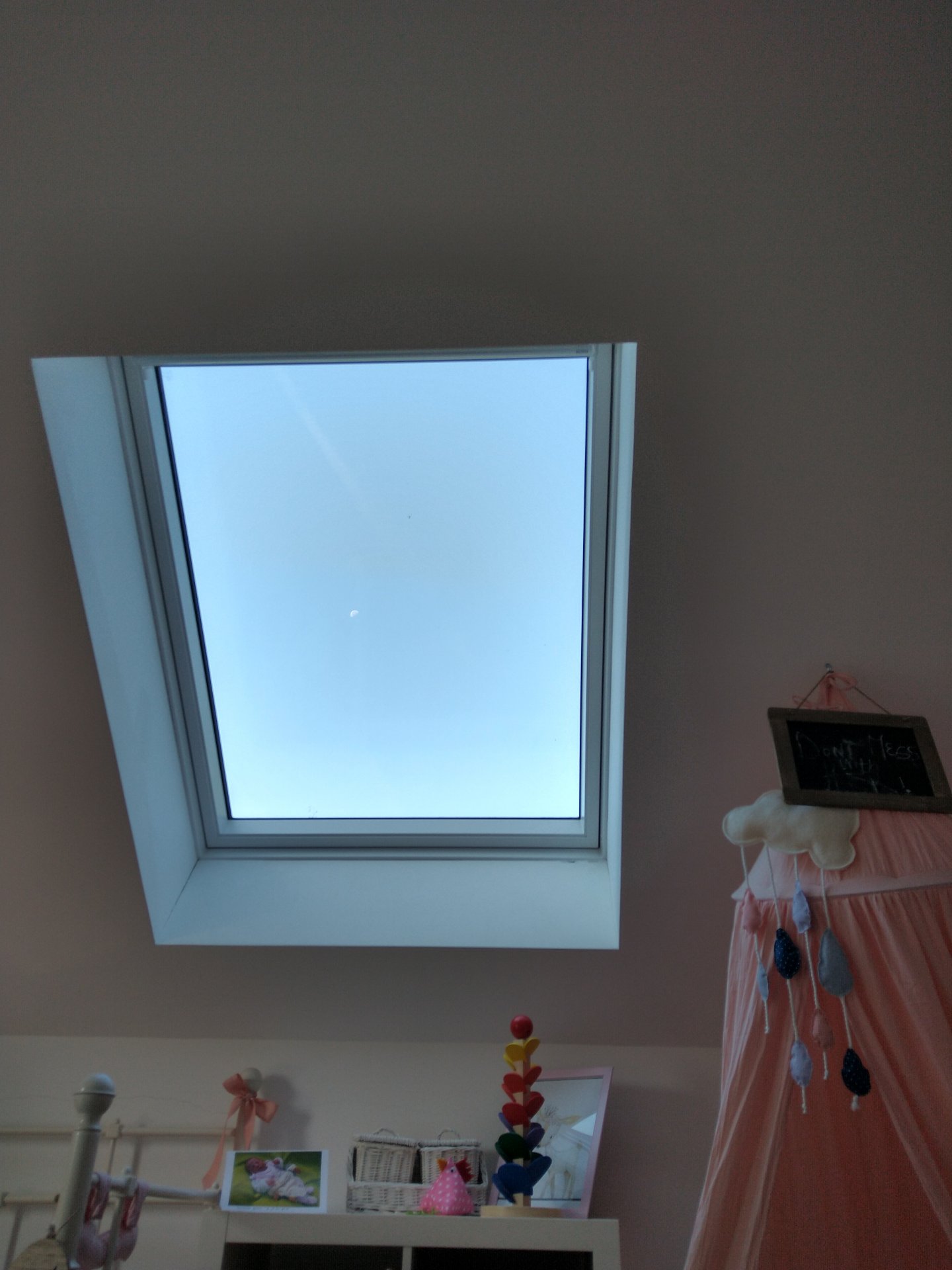

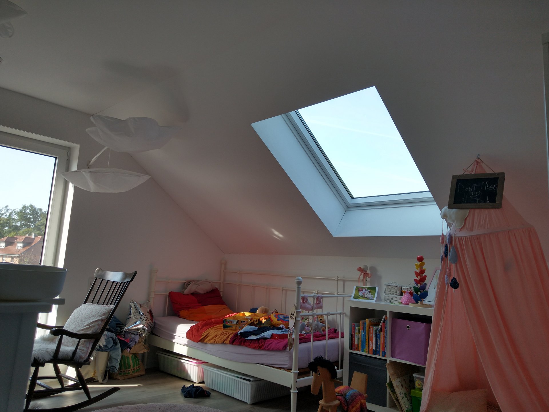

    Hier mal eine Ansicht von uns

    @Lexmaul:
    Welches Maß hat euer Dachfenster?
    und wie hoch der Kniestock?
  15. #15 Lexmaul, 22.08.2019
    Lexmaul
    Lexmaul
    15.09.2014
    8.921
    2.163
    Mimosenlecker
    Wie von Euch und 1,25m.
  16. #16 Carlito, 22.08.2019
    Carlito
    Carlito
    26.03.2019
    12
    und das Dachfenster ist 94cm zu 140cm?
  17. #17 Lexmaul, 22.08.2019
    Lexmaul
    Lexmaul
    15.09.2014
    8.921
    2.163
    Mimosenlecker
    Ne, 114x140 cm
    Carlito gefällt das.
  18. #18 Carlito, 22.08.2019
    Carlito
    Carlito
    26.03.2019
    12
    ok. Vielen Dank für die Infos und Bilder !
