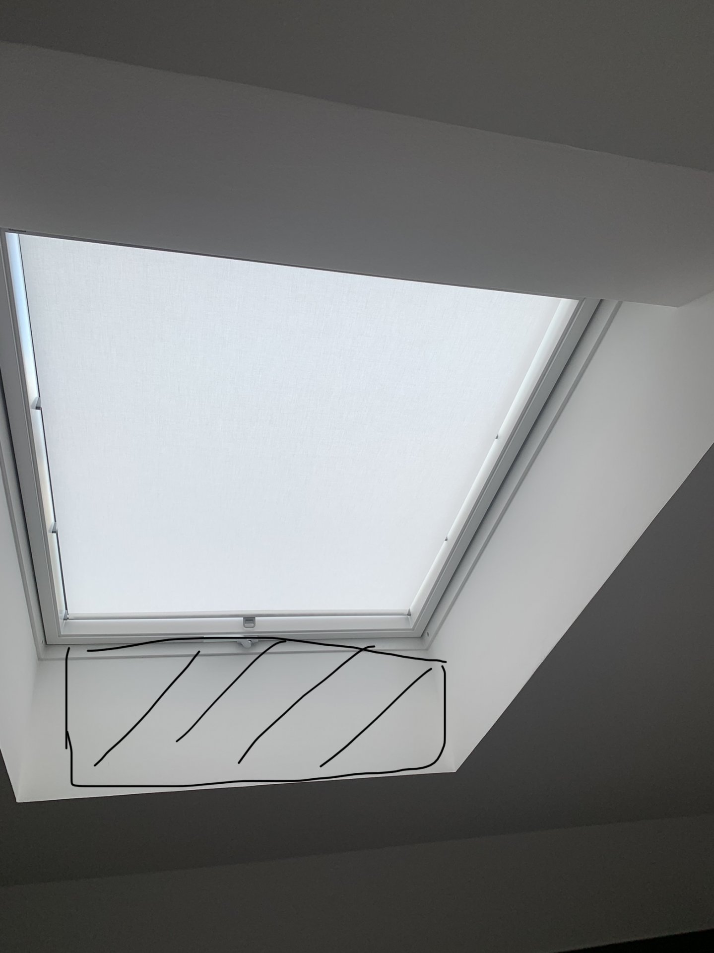

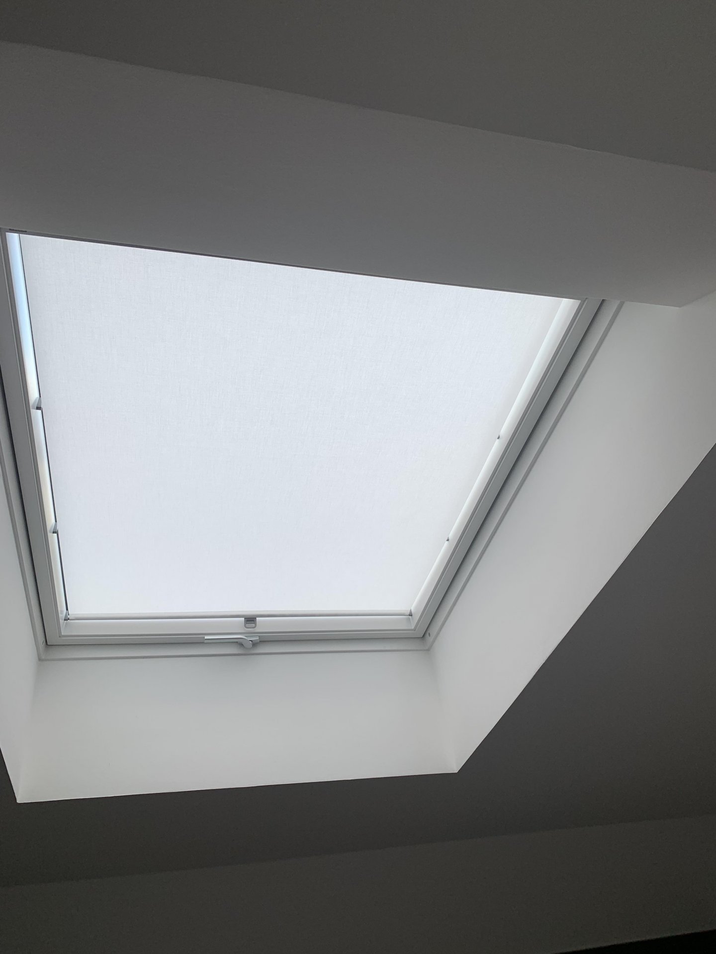

    Ich habe aktuell das Problem, dass ein Dachfenster immer von innen nass ist wenn die Außentemperatur kleiner 5 Grad wird. Haus ist ca. 4 Jahre alt. Fußbodenheizung ist im Zimmer. Elektrischer (Bad-)Lüfter ebenfalls wenn vorhanden, wenn die Luftfeuchtigkeit zu stark steigt. Zimmertemperatur 21-22 Grad. Es wird 2-3 mal am Tag für 5-10 Minuten gelüftet. Abends/Nachts befindet sich niemand im Zimmer. Luftfeuchtigkeit immer zwischen 40-50%. Rolladen ist abends/nachts unten. Sichtschutz (siehe Bild) ist nur beim Duschen unten (Zweitbad einmal die Woche).
    Kann mir jemand helfen, was ich dagegen machen kann? Kann gerne auch noch mehr Bilder machen.
    Kann ich irgendwas überprüfen, ob es ein Fehler bauseits ist?

    Es ist normaler Natur.
    Es ist genau dort am Kältesten in dem Zimmer und es kondensiert. Oft lüften…

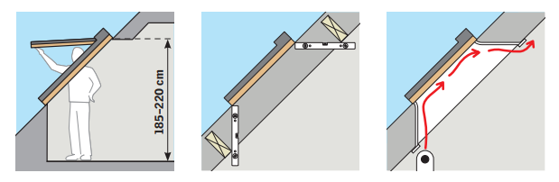

    Die untere Verkleidung hätte lotrecht ausgeführt werden müssen. Dann kommt auch mal ein bisschen warme Luft dran und es gibt kein Kondensat. Steht in jeder Einbauanleitung.

    Das können die meisten Trockenbauer sich nicht abgewöhnen, so einen Lichtschacht zu bauen.
    Den unteren Teil baut man lotrecht und das obere Teil waagerecht.
    Das sorgt zum einen, dass kein Kondensat entsteht und zum anderen für einen besseren Lichteinfall.
    Angenehmer Nebeneffekt ist, man kann näher an das Fenster herantreten und stösst sich nicht den Kopf.
    Wäre beim Einbau auch kein allzu grosser Aufwand gewesen.

    Da kann der Trockenbauer oft wenig dafür, die Zimmerleute setzten den Wechsel gerne ganz nah ans Fenster…

    Bin zwar kein Trockenbauer jedoch kann I h sagen dass es auch meist nicht anders geht da der Zimmermann den Wechsel zu hoch oder niedrig gesetzt hat oder die Dachdecker das Fenster falsch montiert haben.....

    Das ist in diesem Fall auch gut möglich, weil es scheinbar ein 94 cm breites Fenster ist.

    Und ich habe schon oft gehabt das der Wechsel groß genug war für lotrechte, und trotzdem wurde nicht lotrecht bekleidet, so haben wir uns jetzt genug gegenseitig die schuld für so eine Ausführung in die Schuhe geschoben und uns alle ( alle Gewerke ) wieder lieb grins , bald ist Weihnachten .
    Zum Thema Du kannst bei einem Klapp/Schwingfenster auch zwischendurch den unteren Griff in die erste Raste einhaken, und die obere Lüftungsklappe auch in der ersten Raststellung stellen, dann steht das Fenster auf Dauerlüften und die Scheibe sollte trocknen, aber trotzdem ist das nicht unnormal , auch bei lotrechter Bekleidung , steht auch irgendwo im Katalog und auf der Seite. Die Bekleidung ist natürlich trotzdem suboptimal.

    Fenster ist 114*140 cm.
    Wenn ich das richtig verstehe, kann ich jetzt daran nichts mehr ändern, korrekt? Aber es ist falsch eingebaut, welches Gewerk auch immer Schuld ist, sollte ich das beim Bauträger als Mängel angeben oder bringt sowieso nichts (Gewährleistung noch 1 Jahr)
    Ist dauerlüften wirklich eine (gute) Lösung vor allem im Winter? Passiert eigentlich immer nur über Nacht und wer heizt schon gern umsonst um dann über Nacht dauerzulüften :)?
    Letztes Jahr hatte ich noch keinen Rolladen, da war es sogar einmal von innen gefroren (bei -20 Grad außen). Seit ich einen Rolladen habe, ist das zumindest nicht mehr passiert. War aber auch keine -20 Grad seitdem mehr

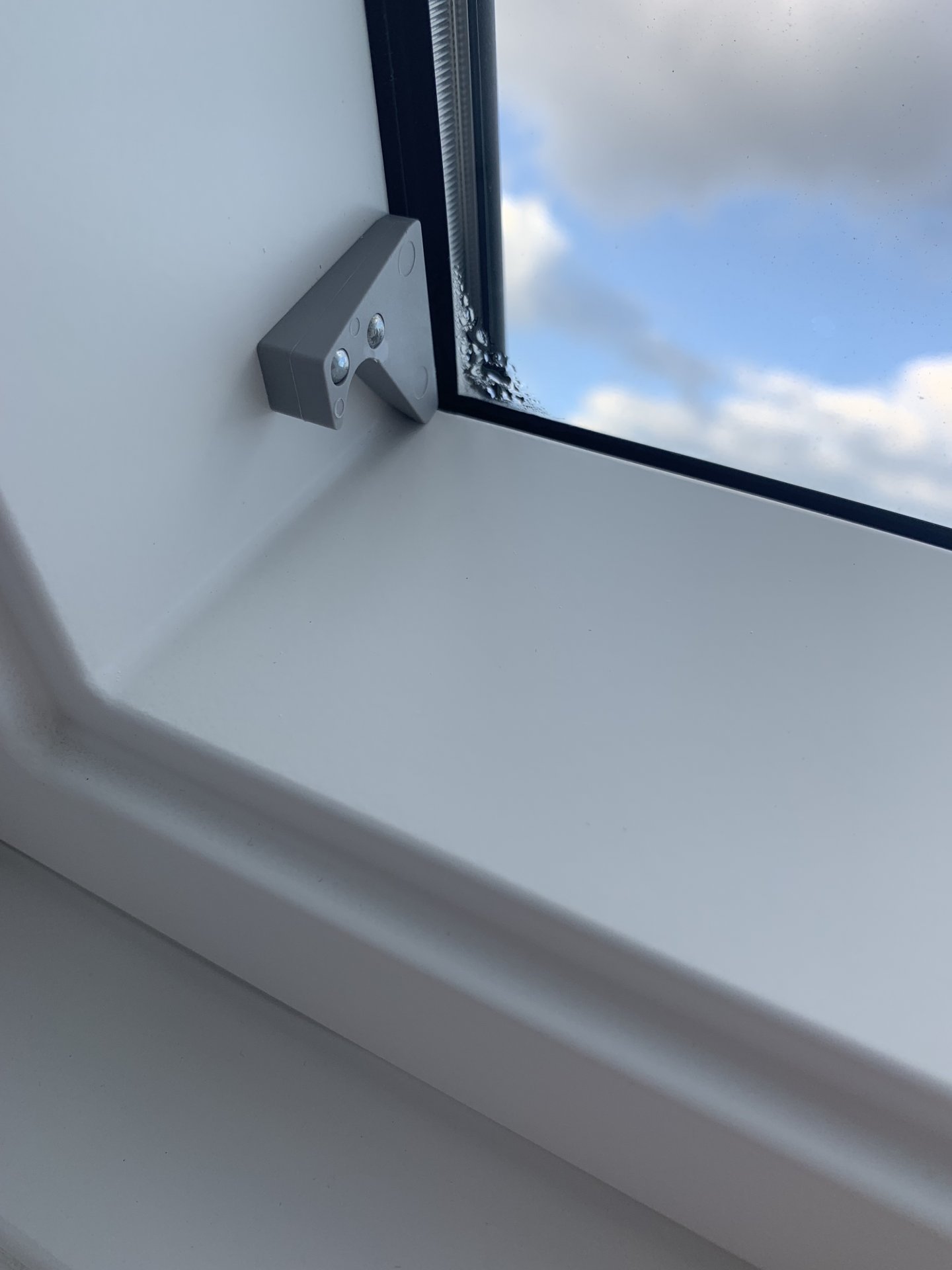

    Du sollst es nicht immer auf Dauerlüften stellen, ich habe geschrieben zwischendurch! Wenn das natürlich nur Nachts passiert ist das natürlich blöd , es ist eine möglichkeit zu versuchen! es zu vermeiden, wenn es nur das bisschen ist, wie auf dem Bild , ich habe schon weitaus schlimmeres gesehen (Altbau Winter 24Grad innen, wurde nicht gelüfet, Wasser lief so die Scheibe runter) trotzdem sollte es langfristig vermieden werden. Den falschen Einbau der Innenbekleidung bzw. Des Wechselholzes ( wenn es den zu hoch sitzt ) kann man sicherlich versuchen zu bemängeln. Das Dachfenster kann nur hinter jeder vollen Ziegelreihe lt. Einbauanleitung eingebaut werden ( anders geht auch, ist aber nicht lt. Einbauanleitung) Aber von innen gefrorene Scheibe ist mir bis jetzt nicht untergekommen. Versuch ggf. Mal vor der Nacht ( bevor Deine Nacht anfängt) kurz durchzulüften , wenn das nicht schon versucht wurde.

    Ändern kann man das schon, ist aber evtl. ein erstaunlich großer Aufwand. Das jetzt noch als Mangel durchzubekommen wird wohl auch schwierig…
    Also wegen den paar Tröpfchen auf dem Bild würde ich es nicht tun…
    Wenn das alle Jubeljahre mal bei -20C passiert ist das vollkommen OK.

    Ja sorry nicht erwähnt, passiert immer nachts, also ich sehe es am nächsten morgen. Vor dem schlafen gehen wird immer gelüftet. Tagsüber habe ich gar kein Problem.
    Gefroren war es wie gesagt nur 1 mal bei -20 Grad danach habe ich einen Rolladen eingebaut hoffe damit sollte sich das erledigt haben.
    Wenn es wirklich schlimm war, dann war anstatt die Ecke in der Höhe das ganze Fenster unten und oben auch nochmal nass. Immer so die 5 cm.
    Seit ich den Rolladen habe ist es besser und weniger geworden, aber unter 0 Grad war bisher auch noch nicht oft.
    Kann ich als Laie den herausfinden ob das Wechselholz zu hoch sitzt? Ich suche erstmal die Einbauanleitung von Velux (außer die hat jemand direkt zu Hand)
    Ich muss sagen ich habe noch nicht ganz verstanden, wie es denn korrekt aussehen sollte ;). Das Fenster müsste steiler sein?
    Das wird mit der Bauträger dann schon sagen oder zumindest eine Alternative anbieten. Wenn ich das Problem mal komplett verstanden habe, kann ich es versuchen.

    Danke d.h. das untere Teil müsste weiter hinten sein?
    Kann die Tage mal oben und unten die Wasserwaage hin heben.
    Dann schick ich das dem Bauträger und sage Fenster ist immer feucht und laut Anleitung falsch eingebaut.
