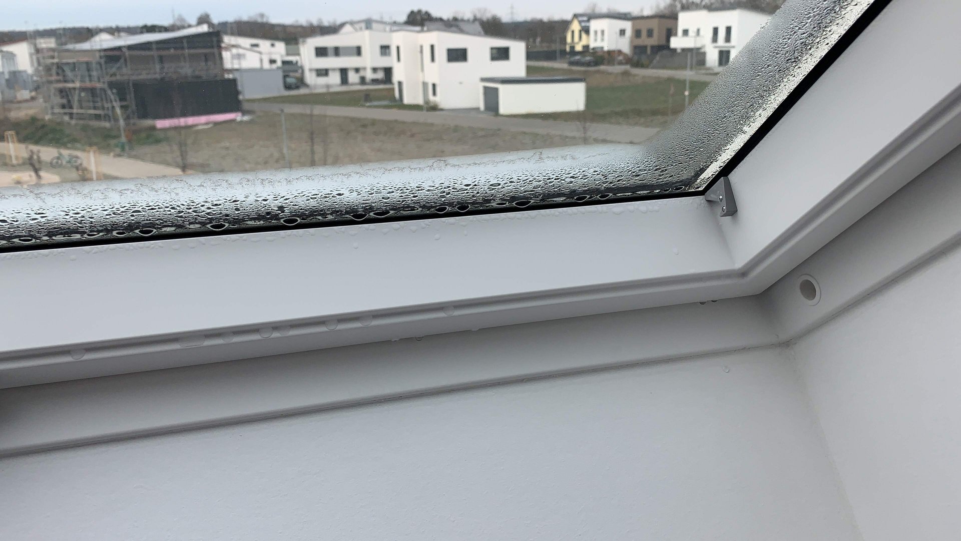

    Die Aussage irritiert mich ein wenig. Einerseits soll ich bei dem bisschen Wasser nichts machen, aber langfristig soll ich es vermeiden :). Wie kann ich es denn langfristig vermeiden ohne was dagegen zu machen?

    Nochmal eine Laienfrage, wenn man das so macht wie in der Abbildung bekommt man überhaupt an der Stelle den Dämmquerschnitt hin?

    Ich fasse das mal für Dich zusammen: Du hasst Kondenswasser im Bereich der Glasscheibe , mal mehr mal weniger, weniger ist meiner Meinung nach nicht immer zu vermeiden. Die Innenbekleidung ist definitiv nicht korrekt ausgeführt , welches die Entstehung von Kondenswasser aufgrund mangelnder Umlüftung ( siehe Bild was in einem Kommentar angehangen wurde) der Dämmquerschnitt wird nicht zu klein Sparrenhöhe bleibt ja gleich , es wird nur mehr vom Dämmraum zum Wohnraum . Ob Du das jetzt so lässt oder ändern lässt , entscheidest Du für Dich , da es sich um ein Kunststoffumanteltes Dachfenster handelt ist hier bei Kondenswasser im geringen Umfang mit eher keiner Schädigung zu rechnen. Und den Aufwand zur Änderung kann auch nur ein Dachdecker und Trockenbauer vor Ort feststellen.

    Als "Amateur" bei Dachfenstern denke ich das bei einem Standard Dachfenster kein (wesentlicher) Mangel vorliegt... vermute (maximal) einen Hinzunehmenden geringfügigen Mangel ohne das Schäden entstehen.
    Ob und wie genau die Leibung mit welchem Aufwand nach gearbeitet werden könnte wird man vermutlich erst feststellen können wenn aufgemacht wurde.
    Ich würde nicht aufmachen (Abreißen) lassen... muss ja alles wieder zu und Luftdicht werden/bleiben!
    Wenn das Risiko einer geringfügigen Kondenswasser/Tauwasser Bildung um (fast) jeden Preis vermindert werden soll, könntest Du auf eigene Kosten sicher einen Neuen Flügel mit Hochwertiger Dreifach Verglasung einbauen Lassen. Geht besser und Schneller ohne an der Leibung zuarbeiten...

    Ich wollte es erst mal dem Bauträger melden und schauen was er sagt und dann eventuell vorschlägt. Danach kann ich entscheiden.
    Auch wollte ich nochmal Bilder machen, wenn es Minus Temperaturen hat, wieviel Kondenswasser es dann gibt. Letztes Jahr lief es schon die Scheibe runter (ohne Rolladen)

    Ich würde dann aber auch an Deiner stelle Velux mit in Deine Handlungsüberlegungen mit einbeziehen, die haben einen tollen Kundenservice und können Dir mit Sicherheit genauer sagen: Ob man was machen muss, und was mit größter Wahrscheinlichkeit am besten ist, ich kenne diese Problematik bei ausreichender Lüftung nicht, und würde als Unternehmer bevor ich was verändere, tausche oder sage kann so bleiben,mich auch beim Hersteller absichern.
    Den egal was , Nix machen, Bekleidung ändern, Flügel tauschen kostet oder kann am Ende viel Geld kosten, und sollte vorher auf kosten nutzen abgeglichen werden. Und Velux hat einen guten Service

    Finde ich jetzt nicht wenig, das versaut dir ja langfristig die Innenverkleidung. Aber lass mal bittr hier wissen wie das ausgeht, bzw. Was Velux dazu meint, dann bin ich , wenn ich mal so ein Problem beim Kunden habe der Schlaue

    Grad nachgeschaut war bei -10 Grad und ohne Rollladen. Hoffe wird dieses Jahr besser.
    Klar wenn ich mehr weiß, melde ich mich

    Erste Antwort ging fixer als gedacht, aber (noch) nicht zielführend.
    Andeutung auf einen Einbaufehler, habe mal nach Lösungsvorschläge gefragt und ob er nochmal deutlich herausheben kann, dass es ein Einbaufehler ist.

    Dann musste halt in den sauren Apfel beissen, und das entsprechend bezahlen, ist doch klar das für umme nix läuft, leider, aber wo ist das Problem, Du möchtest doch das vernünftig haben, und Velux kann ja nix für die Innenverkleidung oder andere Faktoren.

    Naja ich dachte anhand der Bilder könnte man das besser einschätzen und offensichtliche Fehler direkt ansprechen (sowie hier im Forum). Eigentlich bin ich dann eher der Meinung, dass sowas der Bauträger beauftragen müsste, wenn er einen Fehler gemacht. Wenn natürlich alles ordnungsgemäß eingebaut wurde, dann muss ich den sauren Apfel beissen und es zahlen.
