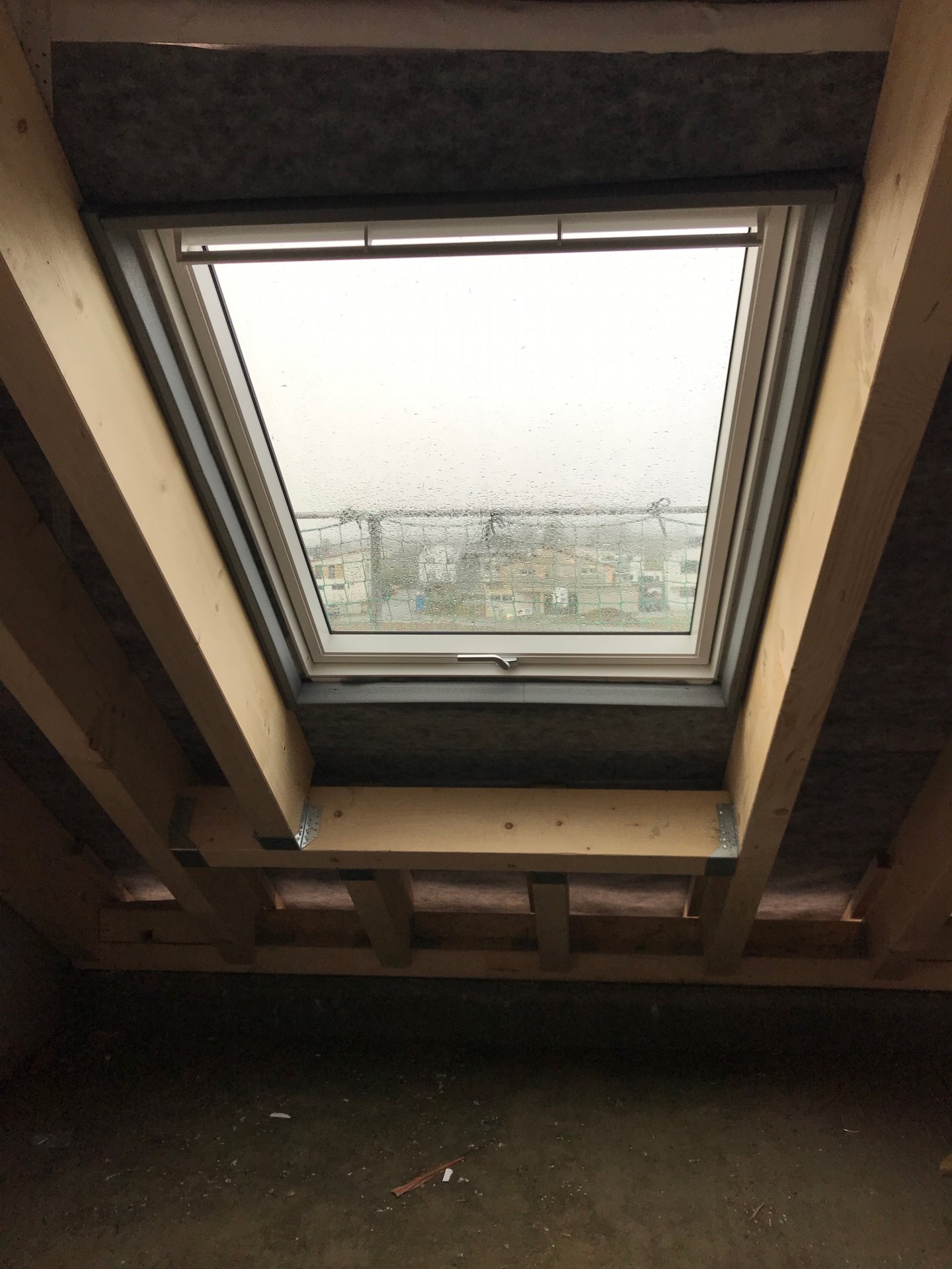

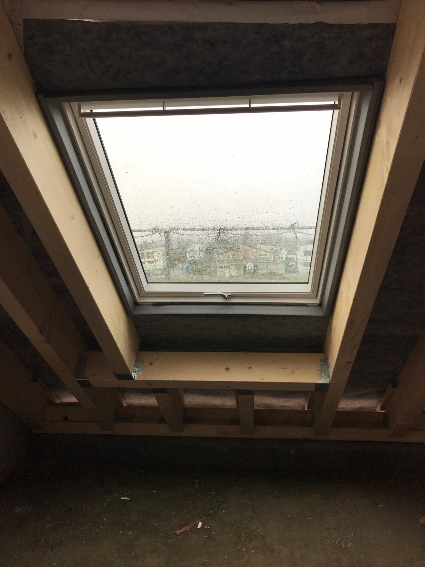

    Bisher weiß noch niemand Bescheid. Velux wollte auch meine Nummer für ein Telefonat, das warte ich auf jeden Fall ab.
    Bevor ich einen Termin vereinbare rede ich auch mit den Bauträger und gebe ihm die Chance was vorzuschlagen und gebe das weiter was Velux eben gesagt hat. Bisher war der Bauträger eigentlich recht unproblematisch bei der Mängelbeseitigung (vermutlich bin ich noch im kalkulierten Budget :P ).
    Habe nochmal ein Bild vom Einbau gefunden

    Perfekt, da haben wir es , das Wechselholz ist eindeutig richtig gesetzt, das Fenster auch, sprich, Innenleibung raus und einmal neu , alternativ empfehle ich das Innenfutter von Velux, dann braucht man nicht umliegenden zu streichen, Dampfsperschürze ist mit dabei , und man kann problemlos wieder Luftdicht anschliessen , ist aus Kunststoff und kann jeder Trockenbauer, Schreiner , und viele Dachdecker einbauen. Meine Empfehlung nach Rücksprache mit Velux: Wenn der Bauträger sich bockig stellt und Velux es für gut bestätigt, bezahlen zur not das Material Innenfutter selber ( ca. 200-300€) und den Einbau soll Dir der Bauträger jemand schicken der das kann auf seine kosten ( worst case ) bevor man lange rumanwaltiert. Und ansonsten würde so was knapp 1000€ kosten und ist mit Innenfutter in einem Tag durch eine Person getan. Raus , Dämmung anpassen , Dampfsperre vernünftig , Innenfutter anpassen , alles versiegeln wegen Badezimmer Ruhe ist, und wenn da dan doch mal wegen Badezimmer Feuchtigkeit am Fenster ist, kann nichts in die Innenverkleidung ziehen da aus Kunststoff. Zumindest sieht es schwer danach aus das man es senkrecht hinbekommt, ich will das jetzt anhand des Bildes nicht schwören:D

    Aber der Sparrenanstand ist ja mal echt eng, seit Ihr da im Schneegebiet? Bei uns hier im Flachland ca. Alle 60 cm ein Sparren und bei Fertighäuser und Discounter alle 120cm ( dafür dickere Tragelatten) aber das sieht ja fast aus wie 30/40 cm, kein Wunder das wir jetzt Anfang des Jahres kaum Holz hatten:cry

    Und das Wechselholz ist nicht so hoch wie die Sparren, gut , wenn da nur noch Dachüberstand dran ist , hat das nicht viel zu halten, aber ich als unwissender nicht Zimmermann hätte da was höheres genommen , aber das wird schon passen denke ich.

    Also Zimmerer richtig gemacht und Trockenbauer dann falsch?
    Wenn man es rausmacht und richtig einbaut habe ich dann unter dem Fenster die schräge runter mehr Platz, korrekt?
    1.47 kN/m2 Schnellastzone 2
    Gut Haus steht schon ein bisschen ich bin unschuldig :P

    Ja, das untere Wechselholz lässt wenn man den Gipskarton und dessen Unterkonstruktion demontiert einen senkrechte ( lotrechte) aber mindestens eine fast lotrechte untere Bekleidung zu ( ich würde den Wechsel nicht unbedingt ändern, wenn es fast lotrecht geht denn dann müsste das ganze Fenster raus oder eine Sonderlösung vom Zimmermann und Dach größer geöffnet werden) , müsste aber laut Bild lotrecht gehen, die Innenfutter von Velux können variabel angepasst werden, Gipskarton ja sowieso)

    Und ja , der Zimmermann hat richtig gearbeitet , der Innenausbauer nicht laut Empfehlung Velux. Verbinde einfach gedanklich Unterkante Fenster mit Unterkante von dem Wechsel , so müsste die Bekleidung im Idealfall in etwa verlaufen.

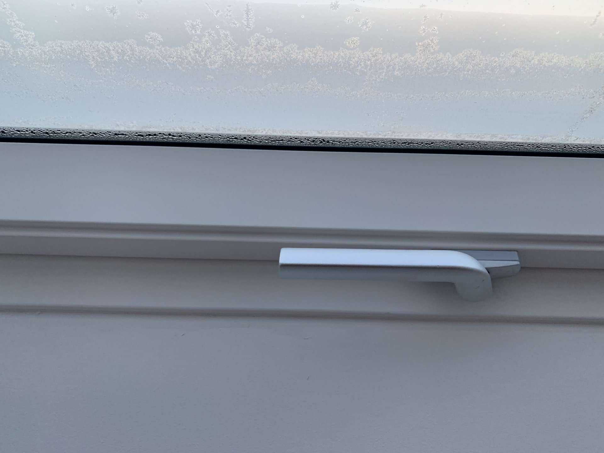

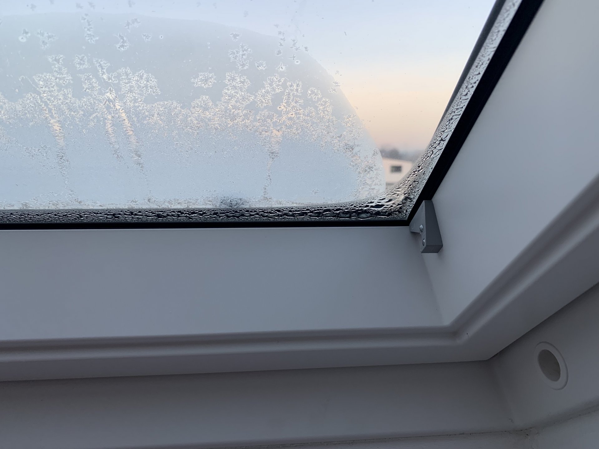

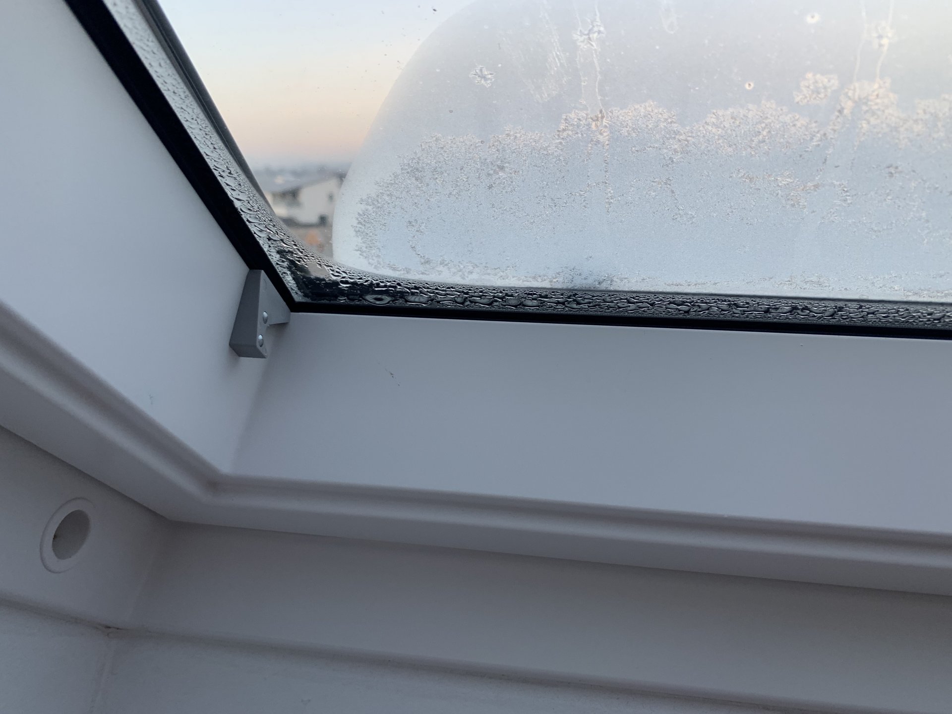

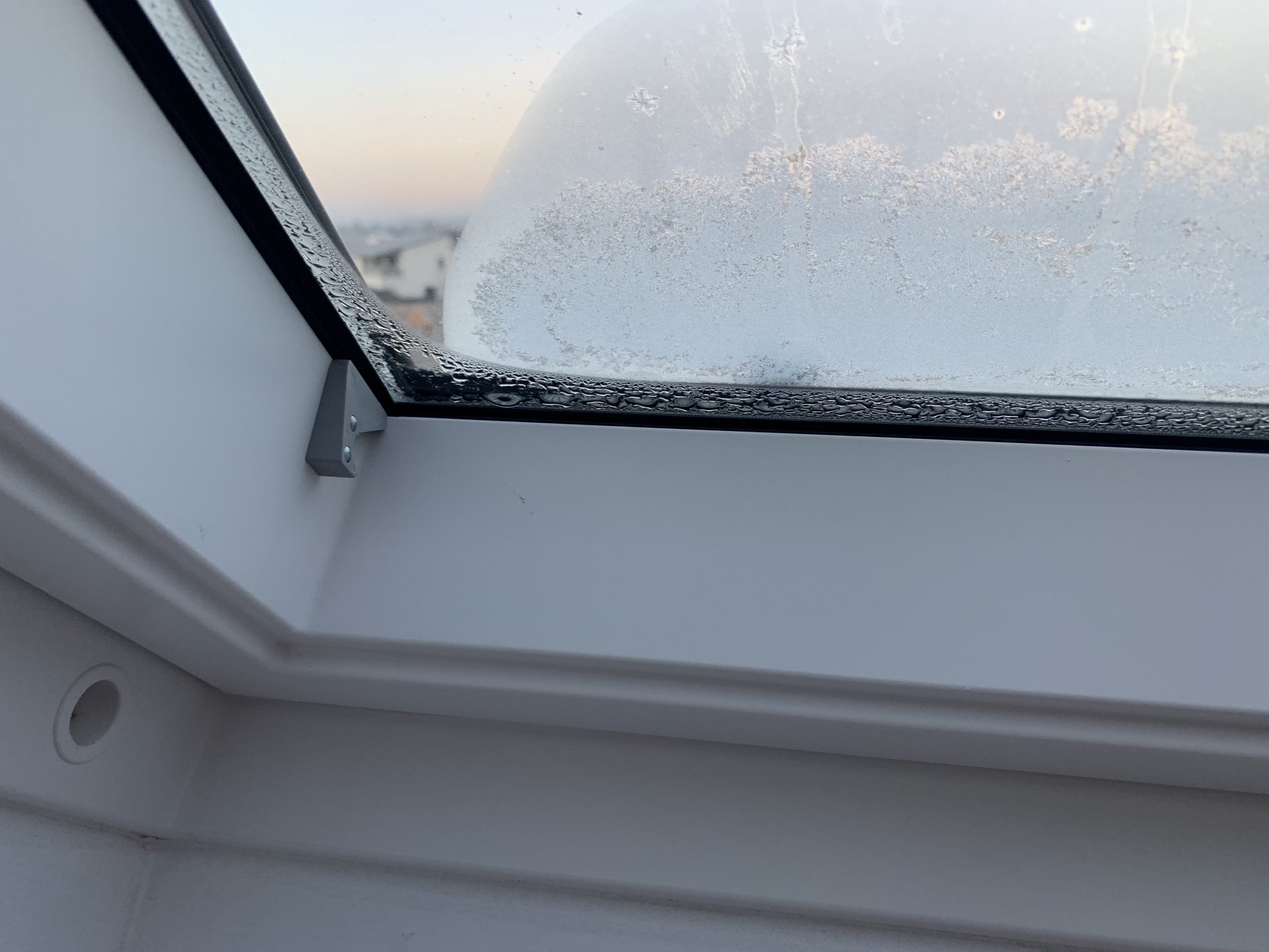

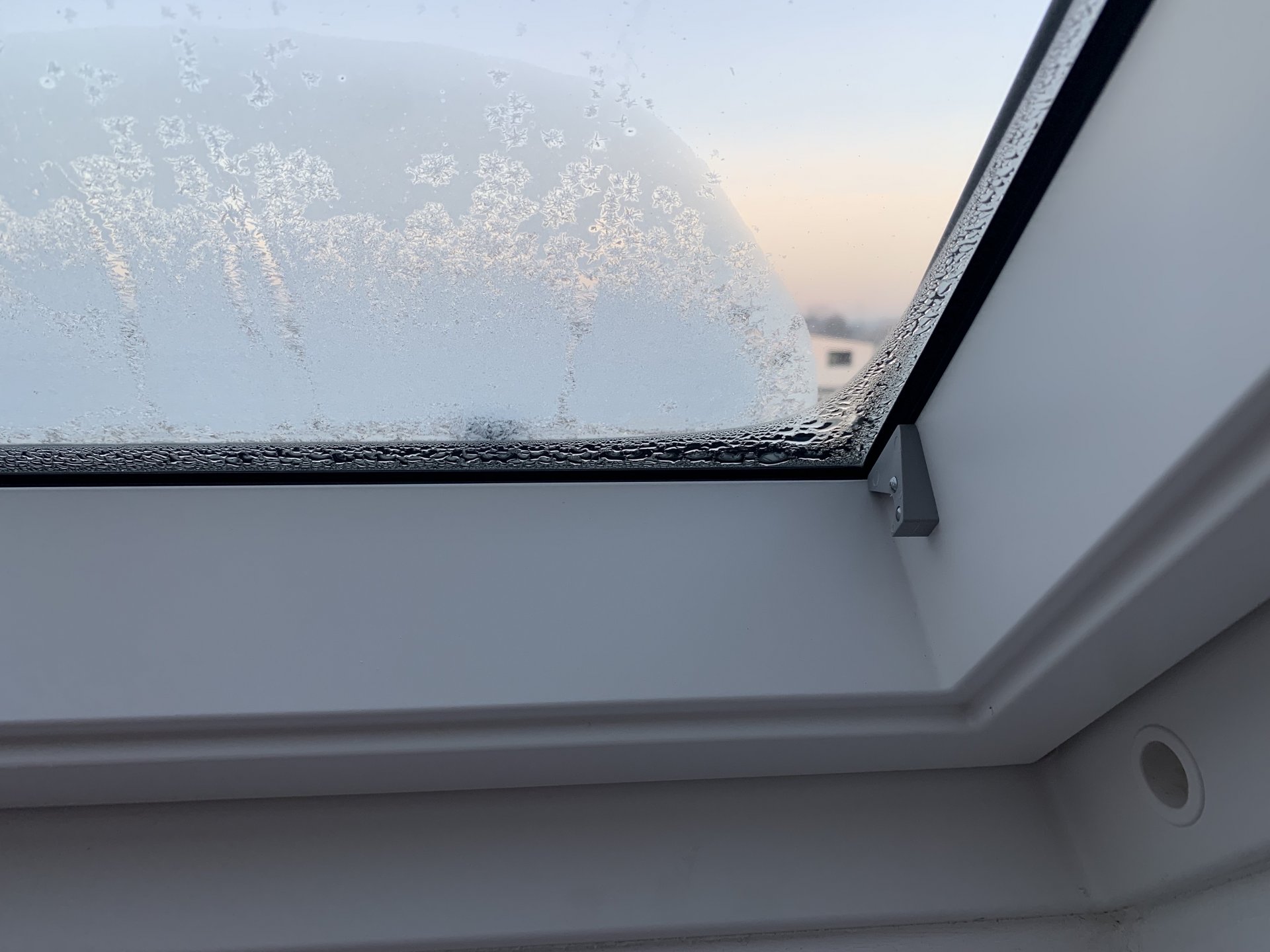

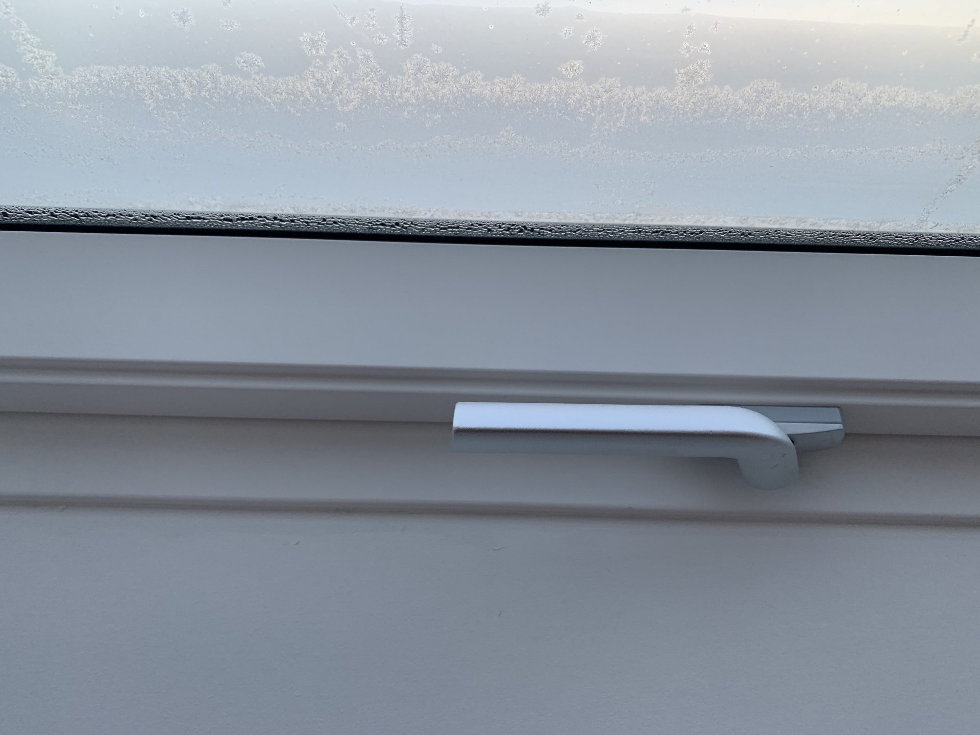

    Gestern mal der Test bei -9 Grad.
    Luftfeuchtigkeit abends war 40%. Morgens dann 47%
    Rolladen dieses mal offen:
    Innen ziemlich stark Kondenswasser im unteren Bereich, aber es läuft noch nicht. Quasi eine Verbesserung zu letztem Jahr :P

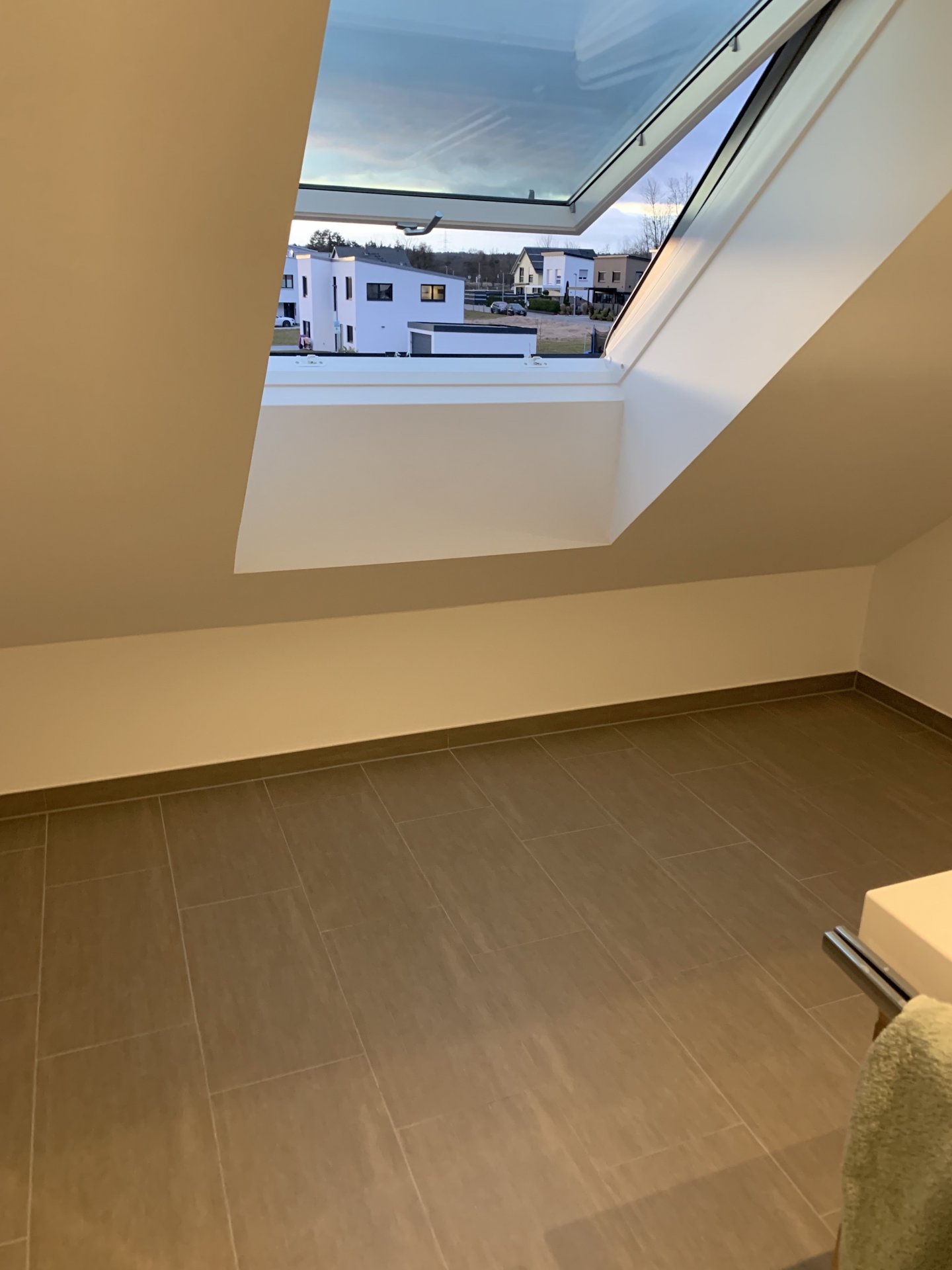

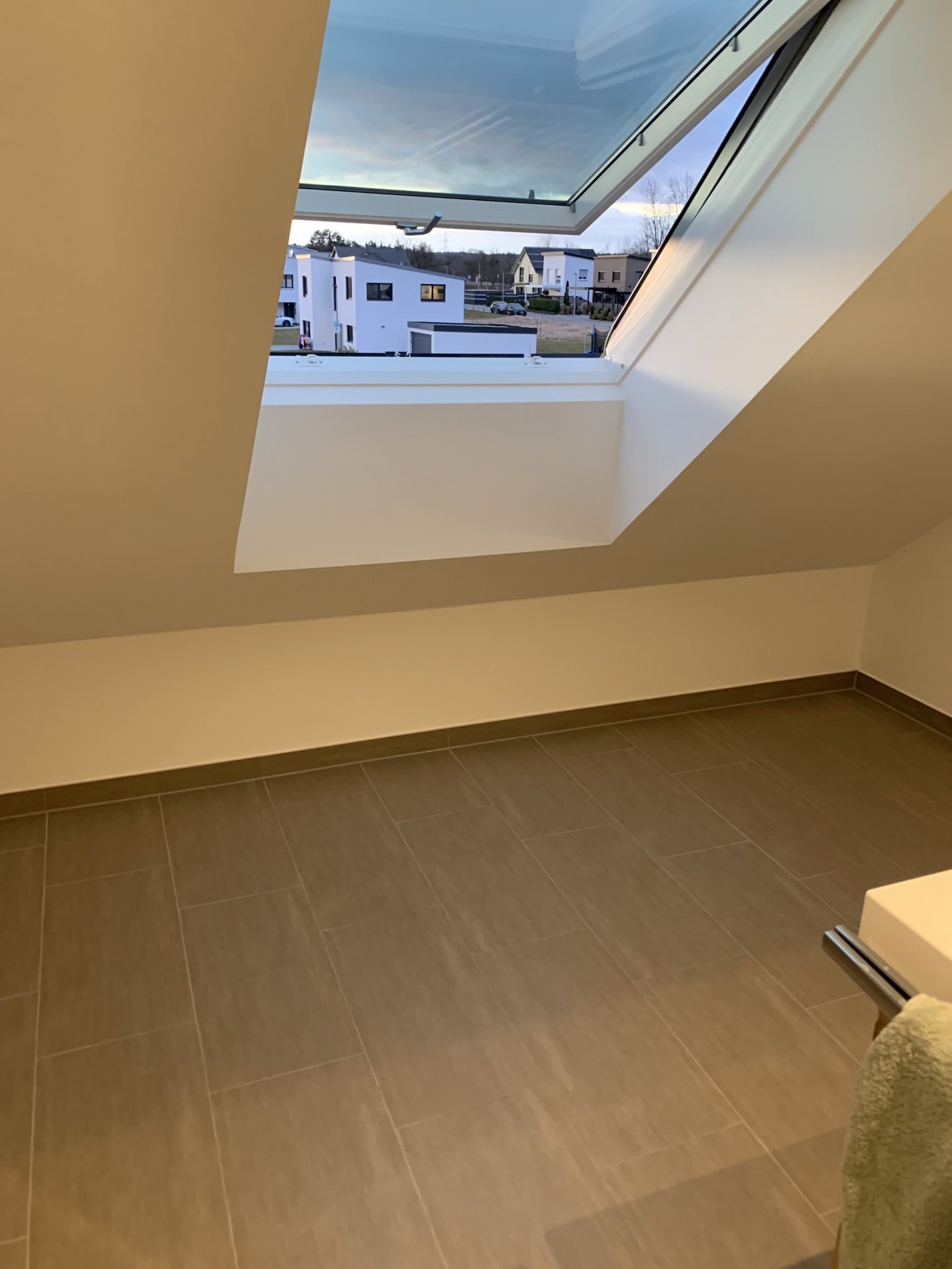

    Heute war ich bei einem Bekannten der frisch in seine neuem Haus eingezogen ist und er hat auch Velux Dachfenster. Direkt mir mal näher angeschaut :-).
    Die haben so ein Knick in der Innenfassade, sowas würde ich eben auch benötigen, korrekt?
    Dann hätte ich wenigstens mal ein Bild wie das nachher aussehen könne :-)

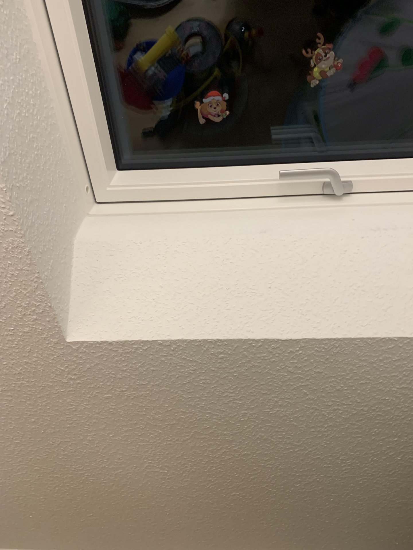

    So mal als Feedback, das Fenster wurde geändert bzw. der Korpus. Es hat auch etwas gebracht, den ganzen Winter hatte ich kein komplett nasses Fenster mehr.
    In den Ecken habe ich immer noch teilweise ein paar Tropfen ab < 0 Grad Außentemperatur.
    Noch Ideen, ob man dagegen auch noch etwas tun kann z.B. mit einer Folie oder sowas?

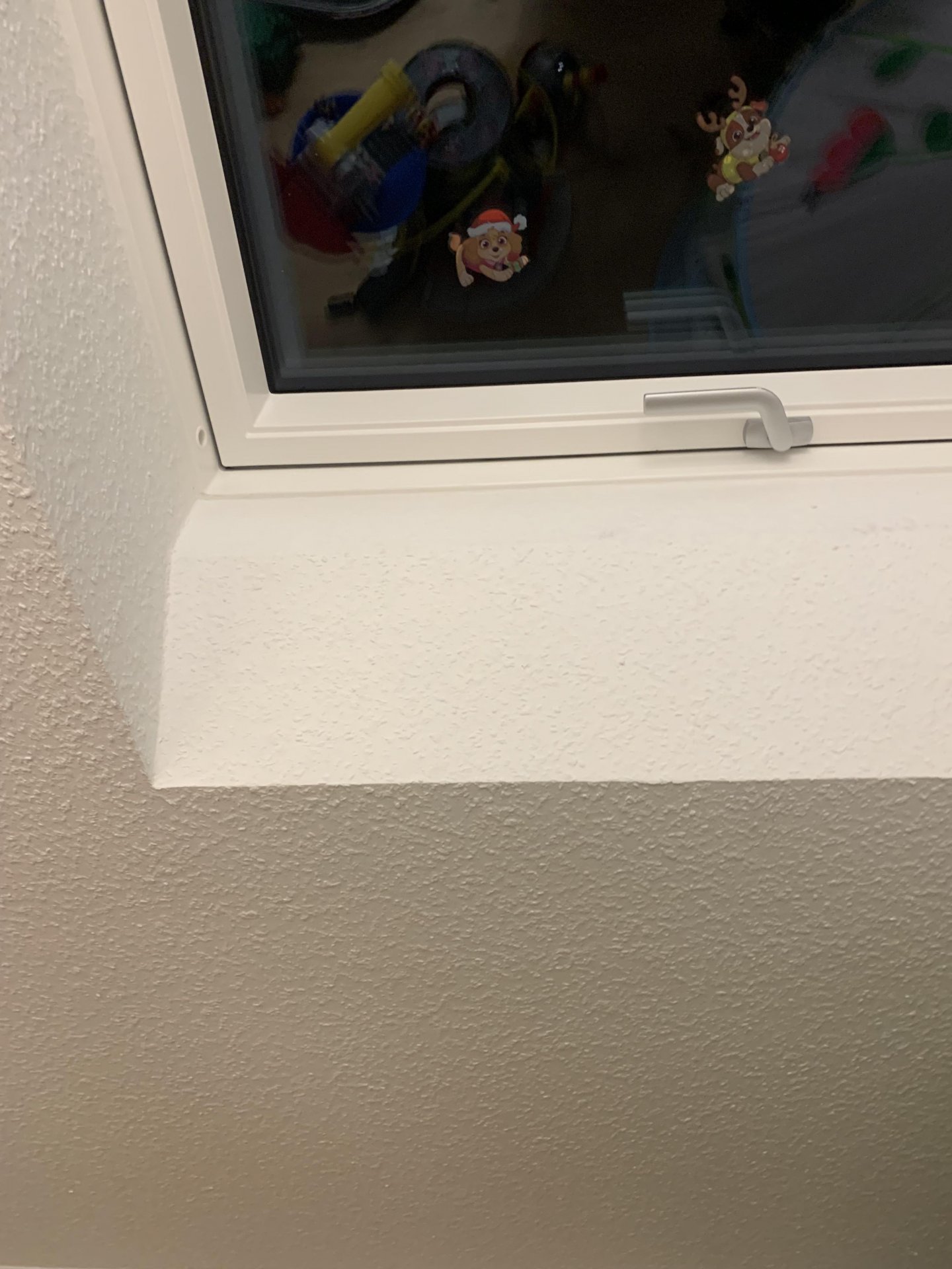

    Bitte mal Fotos vor und nach der "Änderung" einstellen?
  17. #57 Interessiert, 17.04.2022
    Interessiert
    Interessiert
    10.11.2021
    132
    20
    So ist es jetzt
