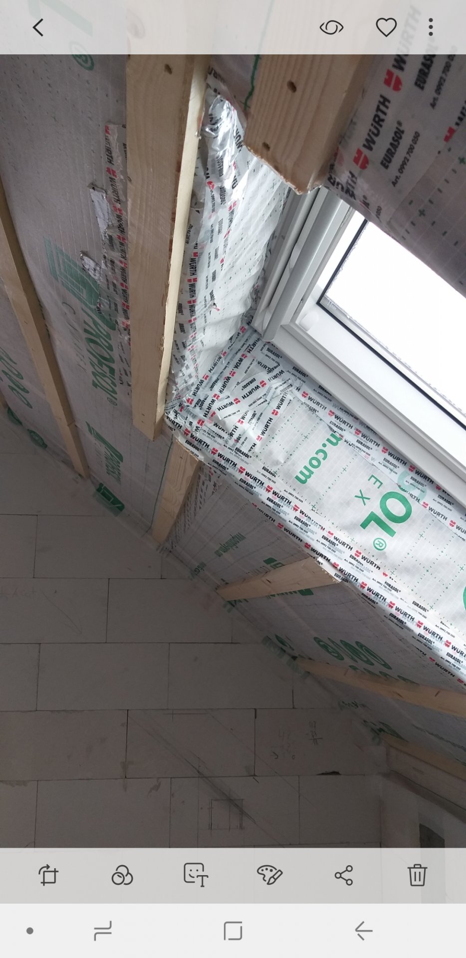

    Hallo!
    Hat von euch jemand Ahnung warum man bei einem Dachfenster ein Kastenfutter anstatt eines Keilfutters einbaut?
    Das Kastenfutter ist doch voll unpraktisch.Wir würden uns oben den Kopf stoßen und der Lichteinfall ist viel zu klein.Der Trockenbauer meinte,bei dem Keilfutter würden Kältebrücken entstehen weil dann da weniger Dämmung ist. Screenshot_20190714-000220_Gallery.jpg
  2. #2 Gast82596, 14.07.2019
    Gast82596
    Gast82596 Gast
    hat er recht. Ich habe es aber trotzdem bei mir gemacht. Ist aber etwas mehr Aufwand für ihn.
  3. Alex88
    6.763
    3.704
    so ganz recht hat er nicht....
    man kann die Dämmung schon so einpassen, dass der Hohlraum voll ausgefüllt ist, ist halt etwas Bastelei.
    In diesem Fall hier ist aber eine waagrechte Platte oben nicht machbar, da hätte man den Wechsel höher setzen müssen, da trifft den TB keine Schuld.
    Es ist sehr schwierig eine GK Platte waagrecht in die Nut oben am Fenster zu schieben, hält nicht so gut.
    Normalerweise macht man das mit einer vorgefrästen Platte, ca. 5 cm im Winkel vom Fenster weg und dann waagrecht,
    genauso unten.
    Mal nebenbei, wie stark sind denn die Latten? Mit was ist die Folie am Mauerwerk verklebt? Nicht alle Kleber sind dafür geeignet auf unverputztem Mauerwerk,
    lt. DIN gar nicht zugelassen

    Hey
    Normalerweise ist beim Neubau so ein Kasteninnenfutter nicht toll.
    Beim Neubau sehe ich keine Probleme oben einen waagrechten übergang hinzubekommen, da man das Gebälk direkt so Planen kann.
    Er hat einfach nur den Wechsel nicht gut gesetzt bzw. mal in die Gebrauchsanleitung der Hersteller geschaut.
    Die anerkannten Regeln der Technik empfehlen ganz klar ein waagrechtes / senkrechtes Innenfutter.
    Davon darf nur in begründeteten fällen abgewichen werden. Bei deinem Fenster sehe ich keinen Grund.
    Beim Bestand sieht es etwas anders aus wenn z.B. eine mittel Pfette voll im weg ist.
    „Wenn die Verhält-nismäßigkeit des Aufwandes zum Ergebnis als nicht gegeben erscheint und der Bestand beibehalten werden soll (Holzvertäfelung)
    Du hast eine deutliche schlechtere Luftcirkulation bei einem Kastenfutter, dies führt schneller zu schimmel.
    Sowie weniger Licht.
    Weiterhin ist die Dampfbremse am Fenster nicht gut angeklebt, der Monteur war zu geizig die Dampfbremsanschluss vom Hersteller zu kaufen ! Lieber 50 m Klebeband einkleben.....
    Wenn er das so Macht hätter er ein hochwertiges Butylband verwenden sollen das er sauber einfalten kann.
    Noch ein Tipp Klebeband reist man nicht sondern schneidet es mit dem Messer dann klebt es sauber vollflächig an.
    Bei dir sieht man die gerupften stellen.
    Anbei ein Artikel der es gut erklärt
    http://www.woebken-dachtechnik.de/wp-content/uploads/2013/11/Serie-SV-3-Woebken.pdf
