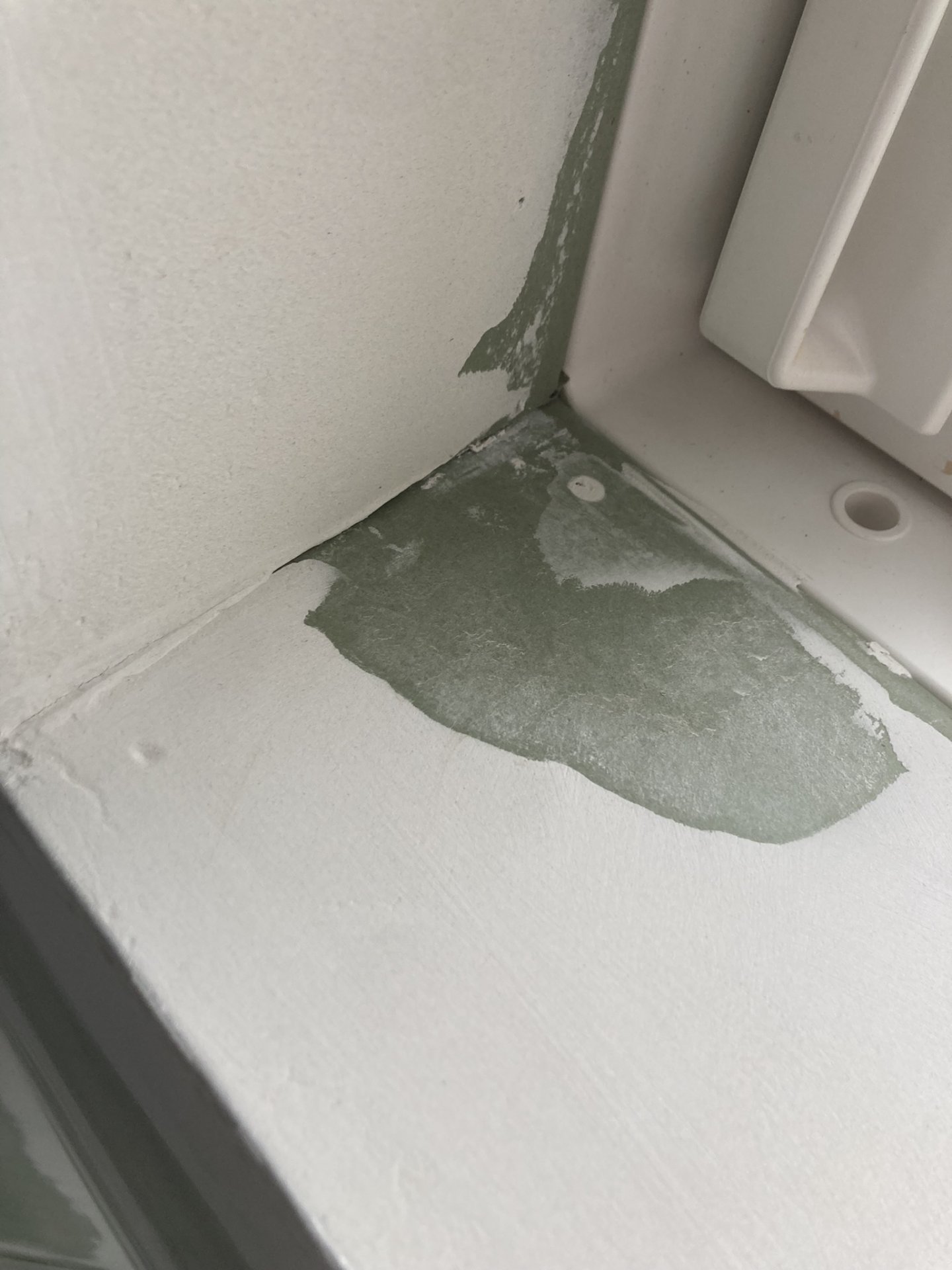

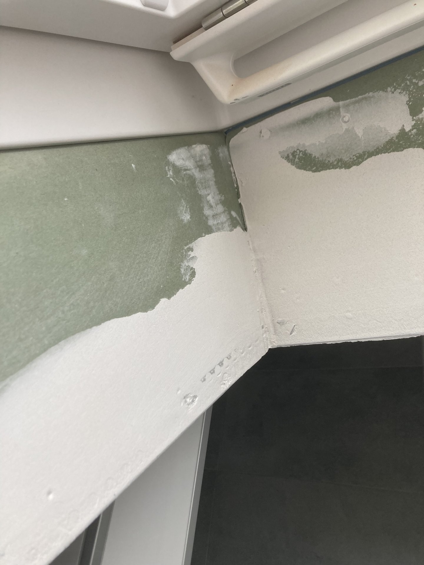

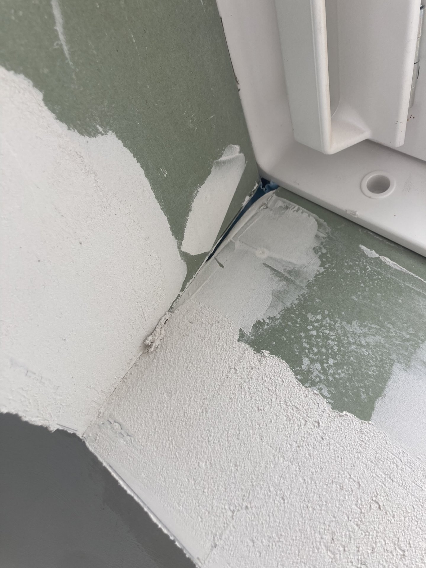

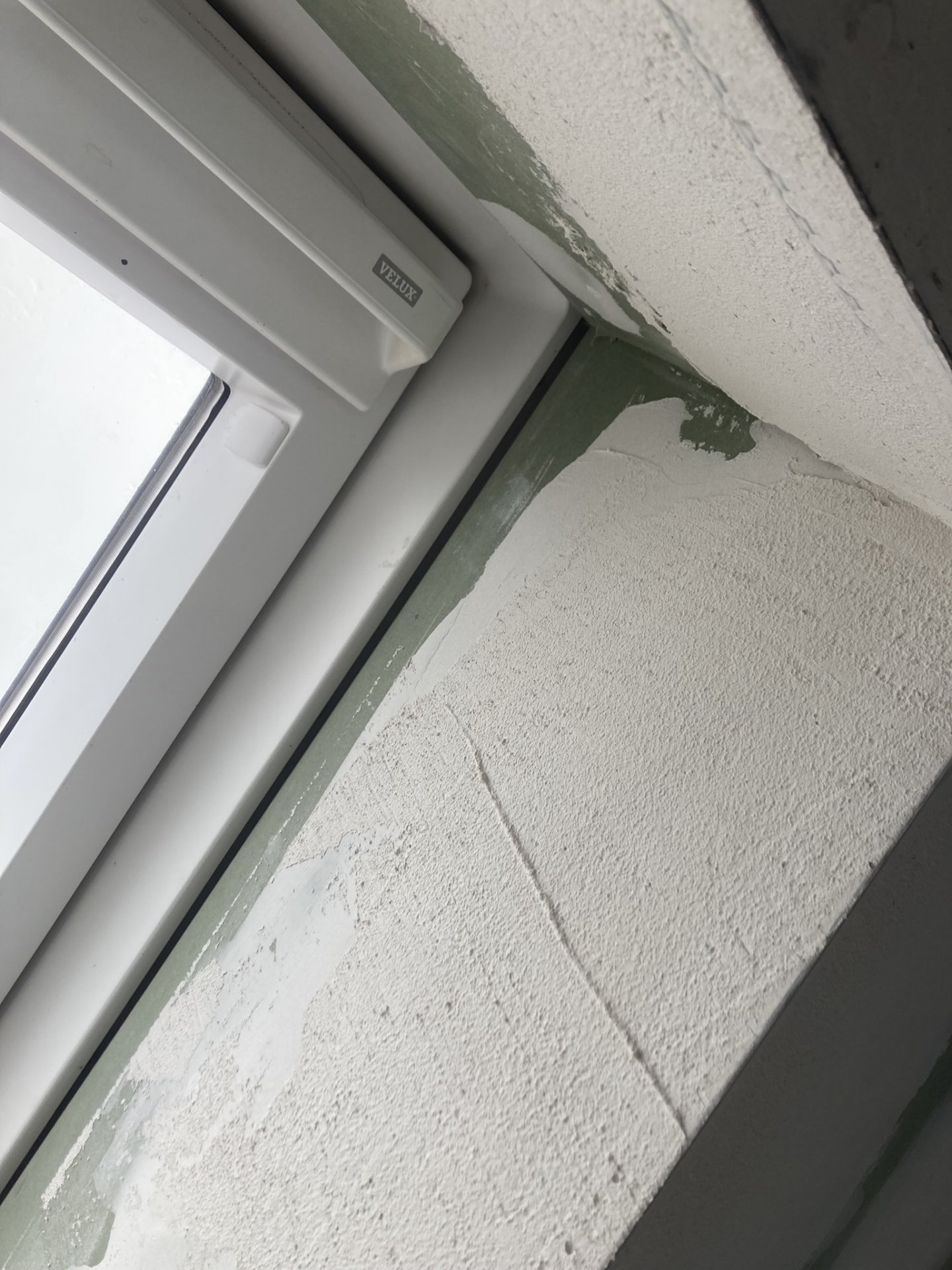

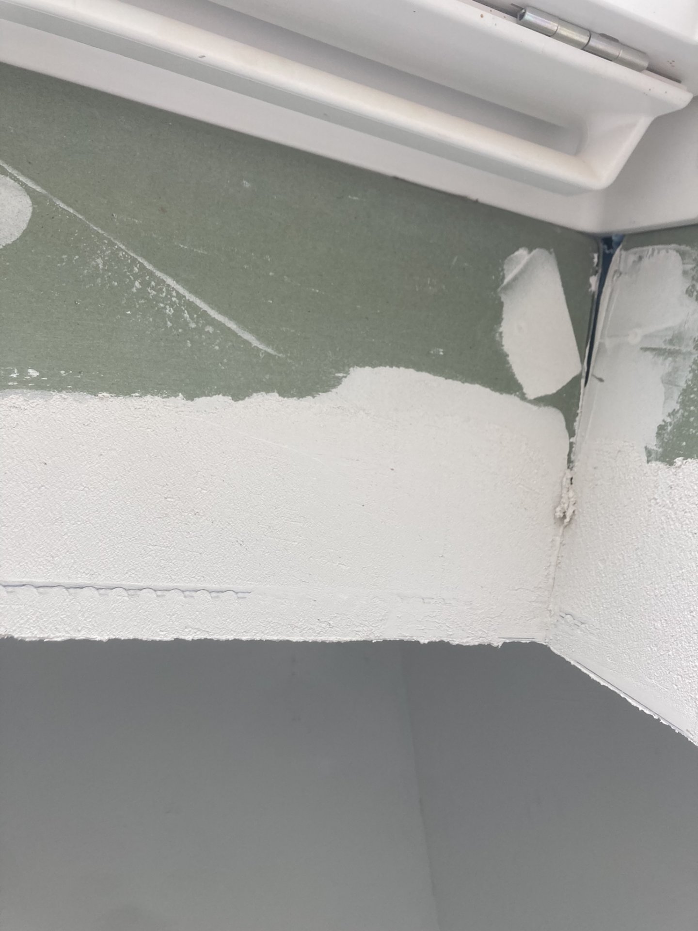

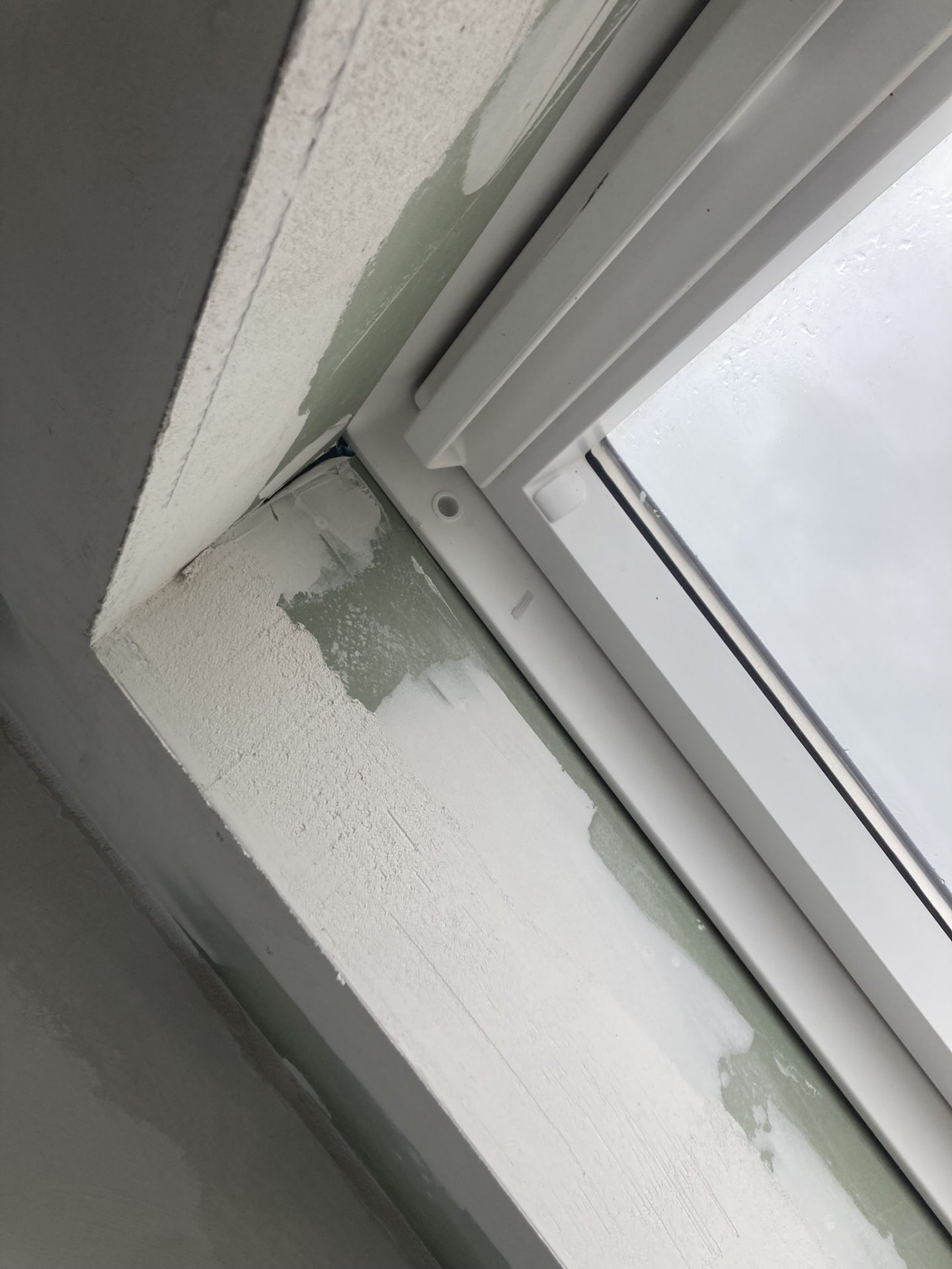

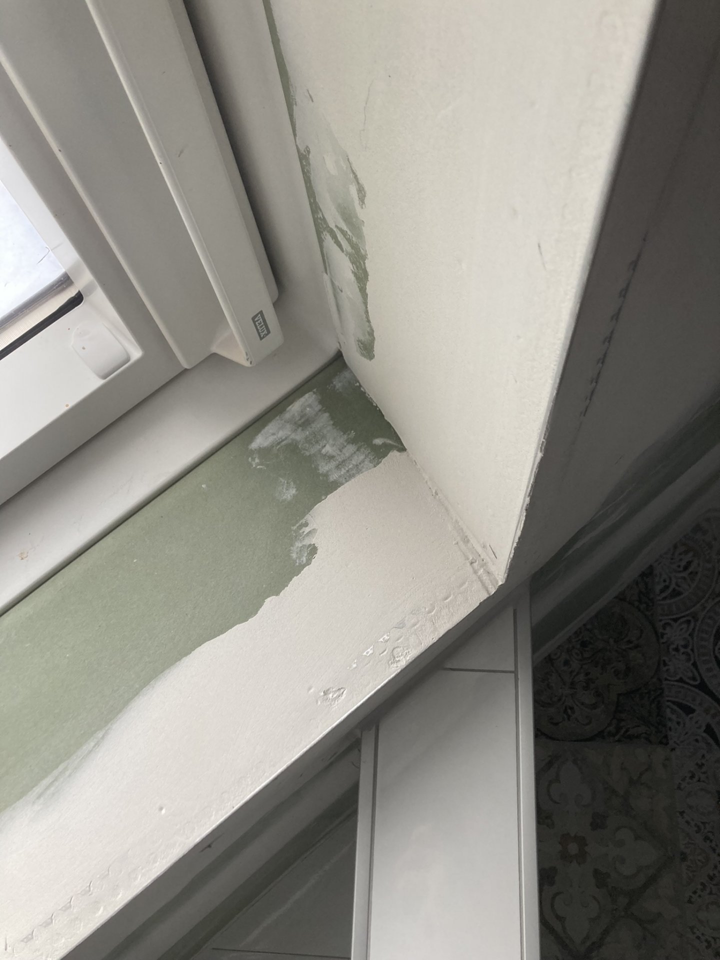

    Guten Morgen,
    in unserem Altbau wurde das Badezimmer im Dachgeschoss saniert und der Trockenbauer musste dabei auch die Laibung an zwei Fenstern erneuern. Dabei gibt es in den Ecken größere Lücken aus denen es luftig zieht und außerdem sitzen einige Gipskartonplatten aus meiner Sicht nicht korrekt in den dafür im Fenster vom Hersteller vorgesehenen Nuten. Manche stehen sogar gegenüber dem Kunststoffrahmen hervor.
    Der Trockenbauer meinte das sei so alles in Ordnung, bei dem alten Dach sei es eben nicht Luftdicht machbar und den Rest würde der Putz ausgleichen...
    Wie seht Ihr das fachlich? Ich hatte ihn schon gebeten nachzubessern, jetzt kommt er leider nicht mehr. Was kostet es in etwa die Laibungen neu machen zu lassen und würdet ihr dafür streiten oder einfach jemand anderen weiter machen lassen? Leider habe ich den Trockenbau quasi schon bezahlt, da es eine Abschlagsrechnung gab. Es sind noch weitere Arbeiten offen mit denen ich es dann verrechnen wollte (Verputzen etc.) aber wie gesagt, jetzt kommt er einfach nicht mehr...

    DAS war kein Trockenbauer......
    Was wurde denn alles gemacht, die gesamte Fläche mit neuer Dämmung und GK Beplankung oder nur die Fensterlaibungen?

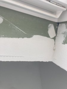

    Bei Bild 2 sieht man deutlich, dass die Dampfbremse nicht verklebt wurde
    die Platten passen hinten und vorne nicht, vom messen und schneiden hat der wahrscheinlich keine Ahnung....
    die Platten müssen in die dafür vorgesehene Nut eingeschoben werden,

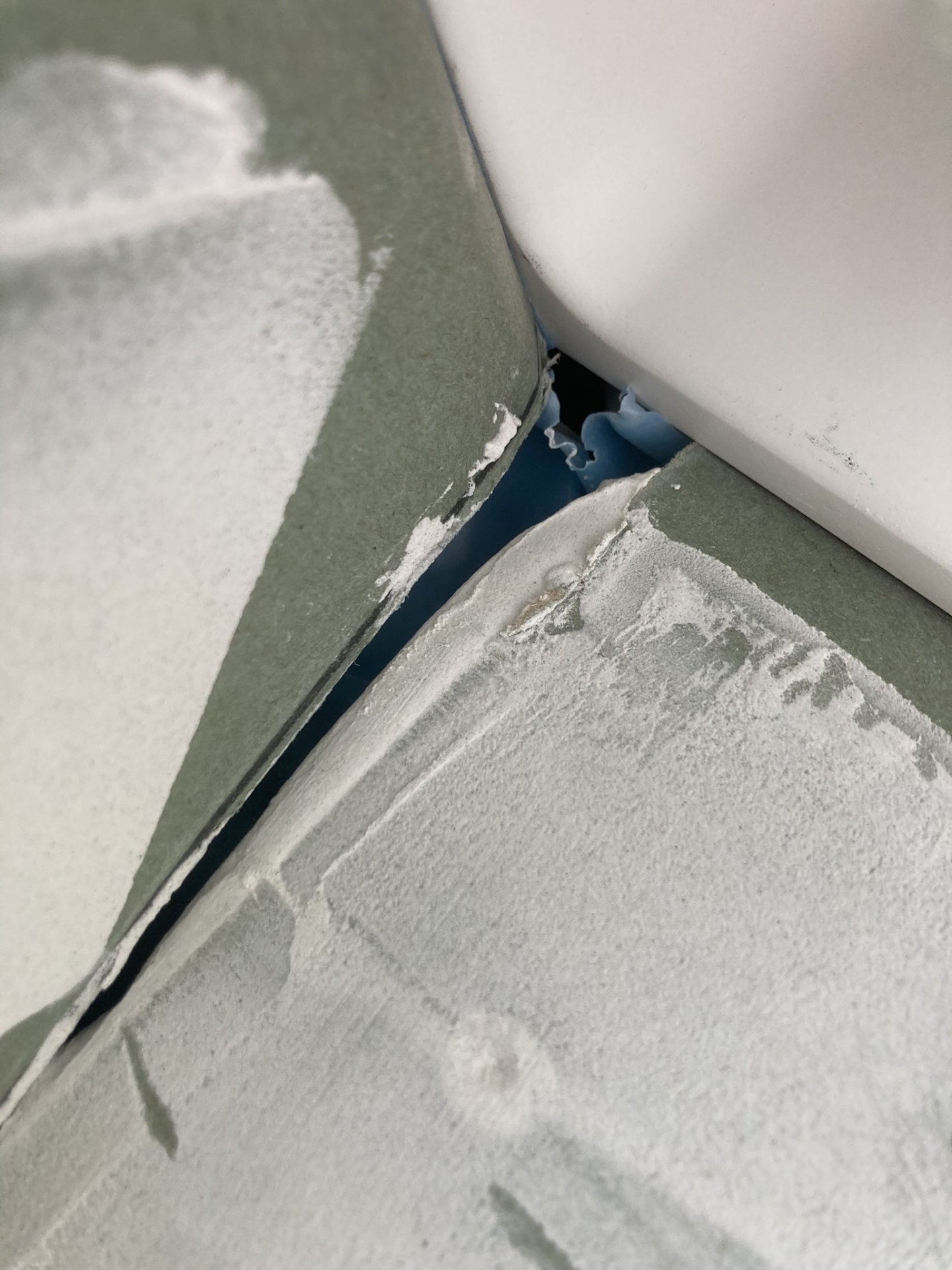

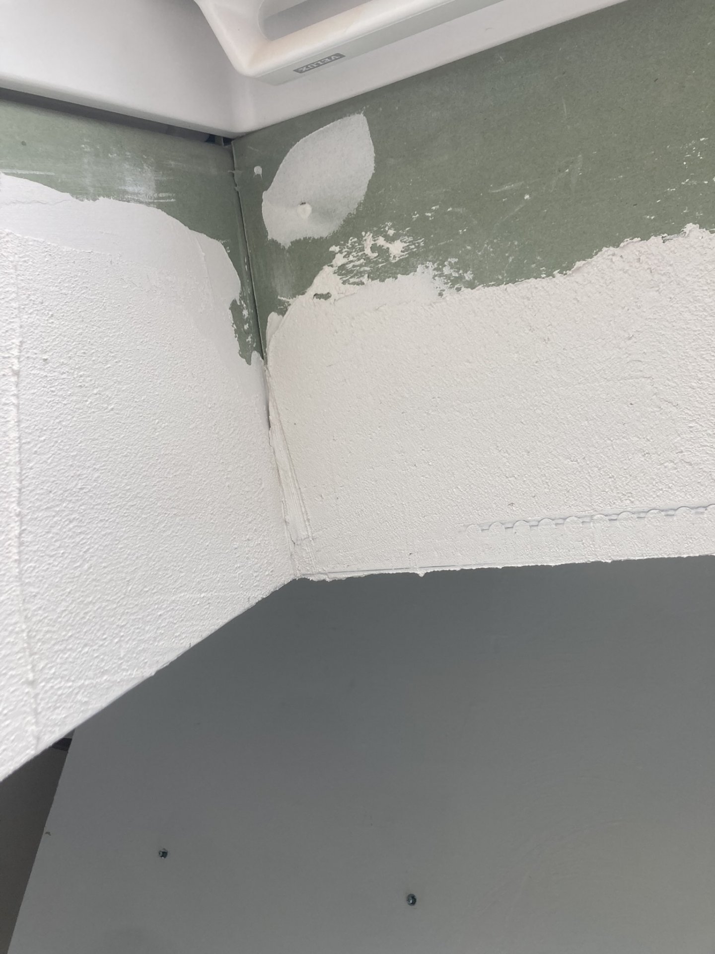

    die obere Laibung (Bild 4+5) wurde auch falsch ausgeführt, erst ca. 5 cm im Winkel vom Fenster, dann waagrecht raus,
    mit was hat der gespachtelt, wenn man das so nennen will?

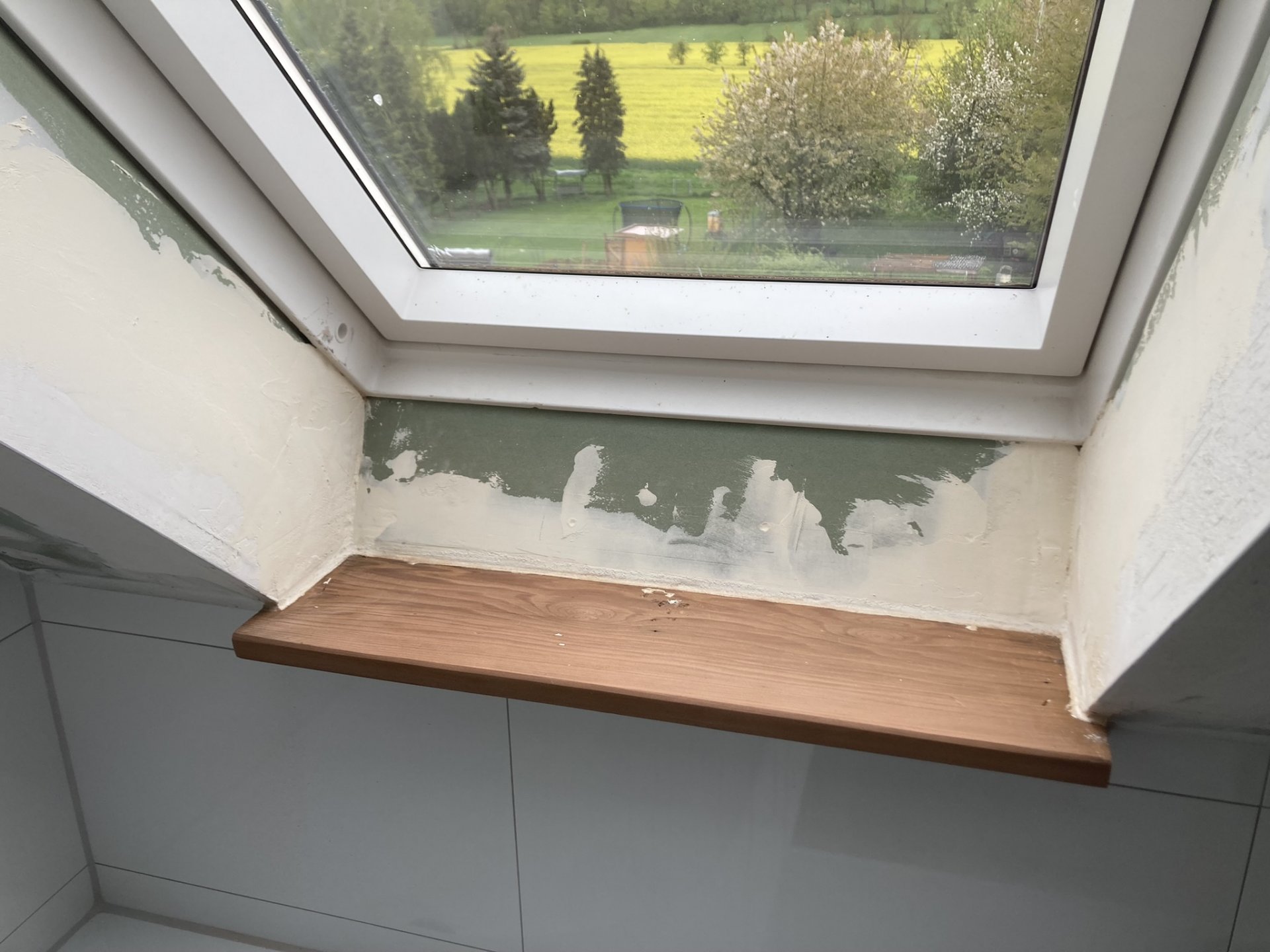

    Vielen Dank für diese Einschätzung, das bestätigt meine Meinung. Vereinbart war folgendes:
    "Paneele entfernen / Holzkonstruktion erneuern / Rigipsplatten aufbringen / 2-Fach spachteln inkl. Gewebeeinlage / Schleifen / grundieren / Streichputz & Farbe aufbringen im gesamten Raum oberhalb der Fliesen inkl. Material"
    Vorher waren Feuchtraumpaneele an der Decke. Es wurde nicht neu gedämmt, es wurden nur die Paneele runtergenommen und da die Unterkonstruktion für gut befunden wurde wurde (eigenmächtig vom "Trockenbauer") wohl einfach drüber beplankt. Daher denke ich passte es dann auch nicht mit den Nuten und wurde einfach so hingebastelt... Mit was gespachtelt wurde weiß ich leider nicht.

    Ein verantwortungsbewusster Trockenbauer würde dich auf die beschädigte DB hinweisen und eine Reparatur anbieten,
    ob die UK gut war, können wir beide nicht beurteilen, i.d.R. ist die für GK Platten nicht geeignet, falsche Abstände und meist die Latten zu dünn.
    Meine Schadensbegrenzung wäre die Laibungen neu zu machen, alles andere könnte man vielleicht durch vollflächiges spachteln hinbekommen, kann ich nur vermuten, da ich es nicht gesehen habe.
    Arbeitszeit für die Laibungen würde ich max. auf 2 Arbeitstage schätzen, das Problem wird nur sein jemand zu finden....
    Schon der Angebotstext lässt mich vermuten, dass es sich um keinen Fachbetrieb handelt
