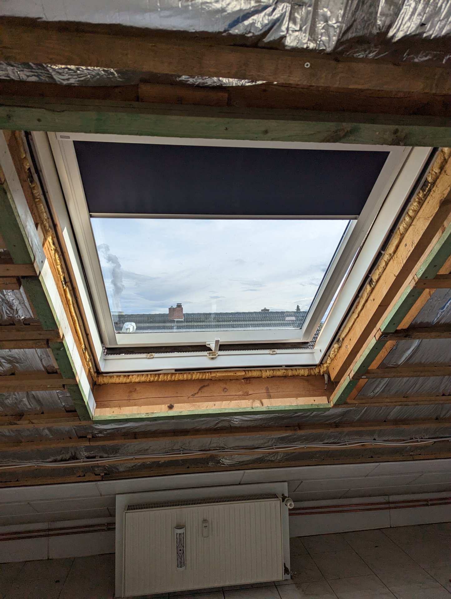

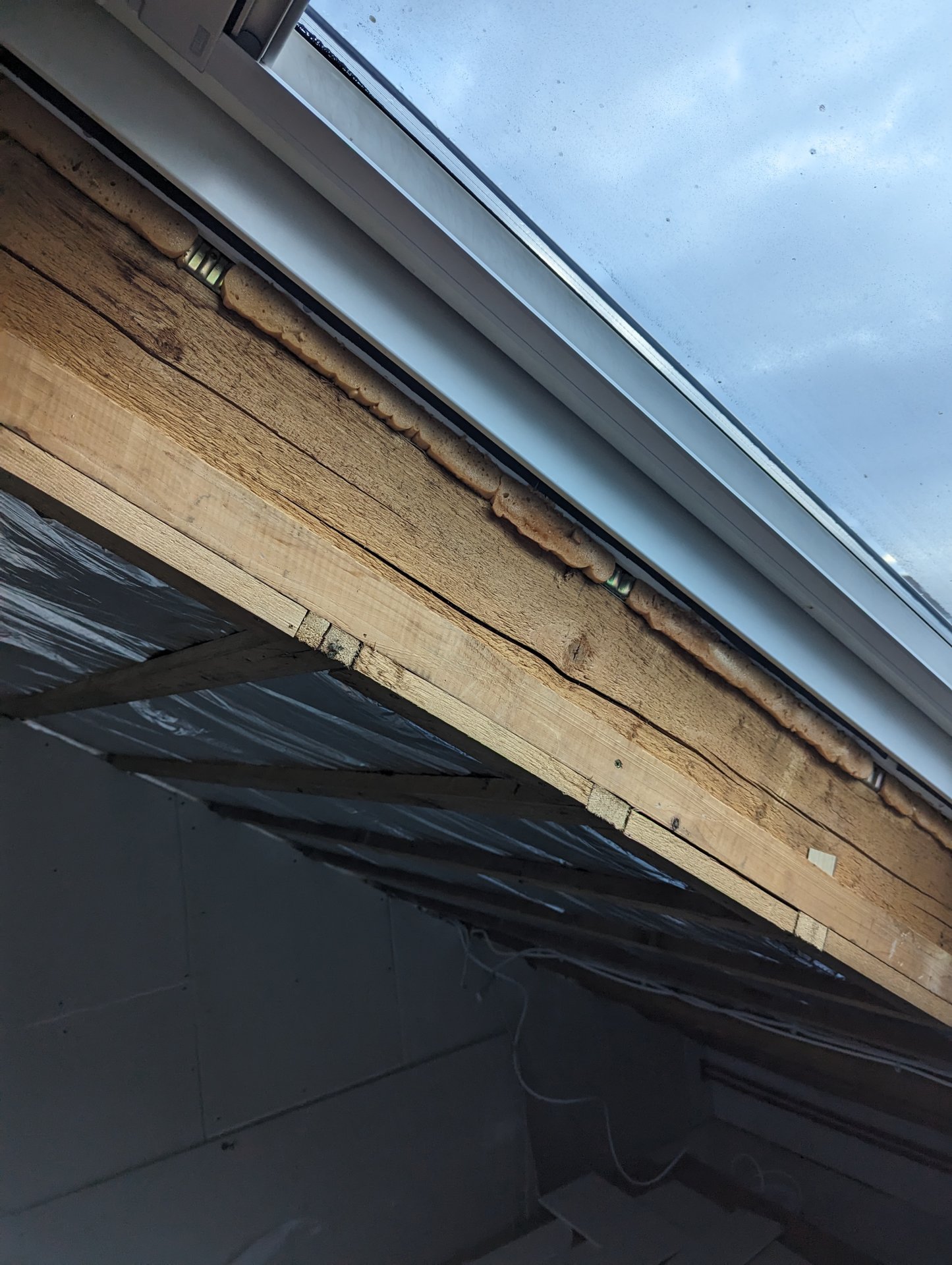

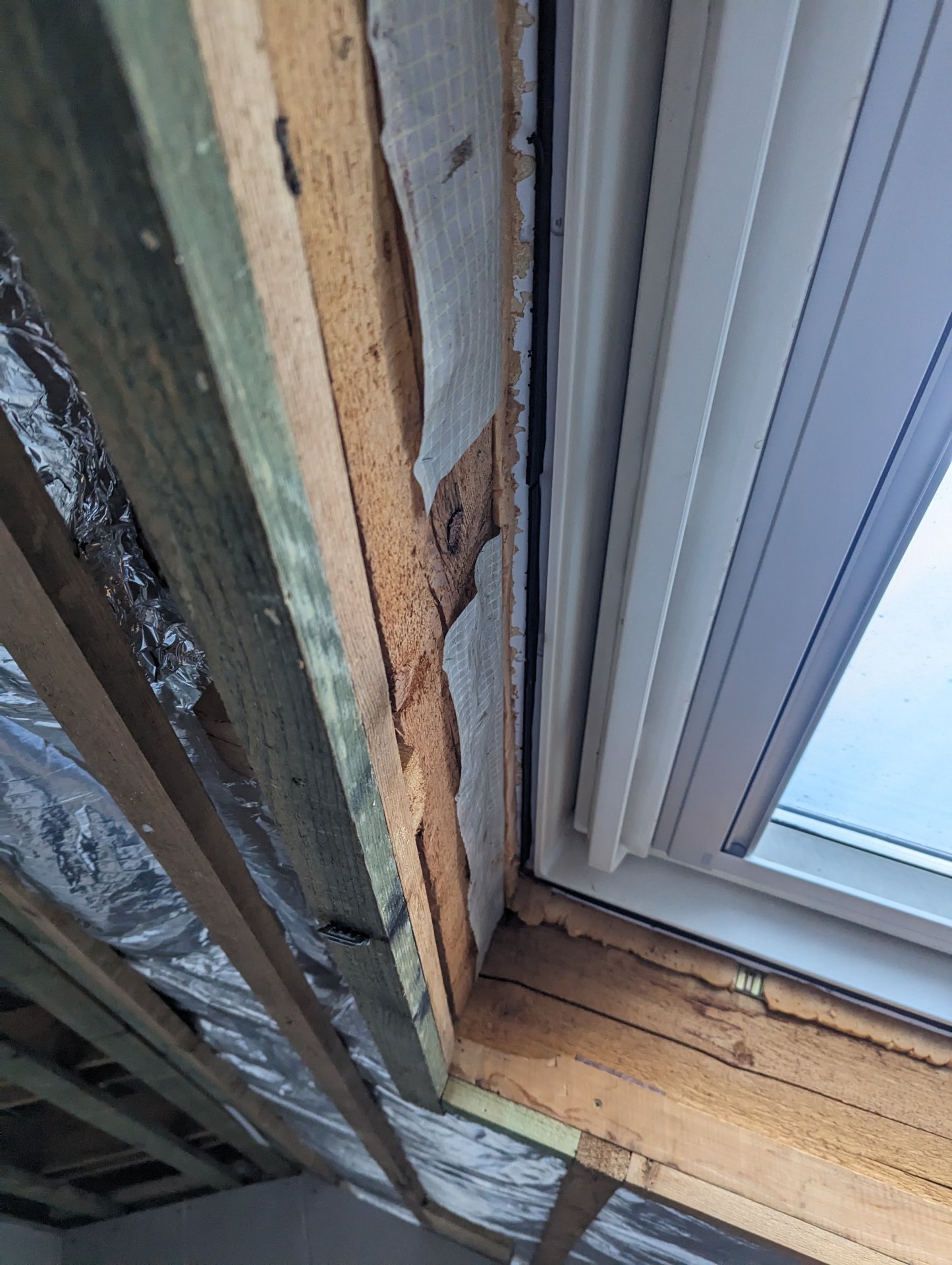

    Guten Abend,
    Ich tausche aktuelle die alten Deckenpaneele im DG aus (Raucherwohnung).
    Nun habe ich gesehen, dass an den Dachfenstern (Anfang 2000) keine Dampfsperre/bremse bis an der Dachfenster gezogen wurde.
    Nach meinem Laienhaften-Kenntnissstand muss eine solche Folie aber zwingend angebracht werden bevor ich es mit Rigips verkleide, Richtig? Gibt es dabei was zu beachten bzw. Habt ihr Tipps?
    Bilder anbei.
    Vielen vielen Dank!!!

    Sieht eher so aus, als wäre überhaupt keine Folie verbaut, ist vermutlich nur Alukaschierte Dämmung

    Ich vermute auch wie mk940, dass keine Dampfbremse verbaut ist.
    Jetzt eine nachträglich überall zu installieren ist leider für mich nicht möglich - die Frage ist ob es auch überhaupt nötig ist?
    Ggf. Würde ich speziell die Fenster mit einer Dampfbremse ausstatten aufgrund von möglicher Feuchtigkeit.
    Kann euch leider nicht sagen welche Funktion die "Alufolie" hat. Vielleicht war das damals so der Stand einer Dampfbremse?

    Wenn es in der Konstruktion aussen keine Lüftungsmöglichkeit gibt, wird warme wasserdampfhaltige Luft ohne Widerstand bis zu kältesten Punkt deiner Wandkonstruktion durchdringen, dort kondensieren und ggf Feuchteschäden erzeugen.
    Tip: Wandaufbau mit dem Ubakus vorab durchrechnen.
    Die Alufolie hatte den Zweck, wasserdampfhaltige Luft abzuhalten. Heute verbaut man aber meist Klimamembrane wie die Isover XtraSafe - ist auch im Ubakus. Und auch in den Isover Videos zu sehen.

    Dazu kann ich nurr sagen, dass viele Lüftungsziegel verbaut sind. Daher vermute ich, dass eine Zirkulation sichergestellt ist.
    Die Sparren/Latten/Isolierung sind alle i.O. und trocken...nun schon über 20Jahre.

    Klasse, dann kann nicht viel schief gehen und du kannst z.B. eine Isover XTraSafe als Fleissaufgabe verbauen (winddichtheit ??) oder auch nicht.

    Dann würde ich speziell an den Fenstern die Folie nochmals anbringen.

    Tip: verkleb die mit dauerelastischen Dichtstoff. Das hällt dichtet nämlich wirklich dauerhaft.

    Alukaschierte Glaswolle(?) gibt´s war ich sage mal ende der 80er Jahre schon ein Auslaufmodel... aber man weiß ja nie was/warum jemand vor ca. 20 Jahren noch für alte Sachen eingebaut hat.... oder das Einbau Jahr stimmt nicht... wie alt ist denn das Haus? Glaskugel glaubt 60er-70er Jahre gebaut.
    Wenn die Paneelen ab sind, warum nicht gleich Innen etwas Dämmen...
    Hinweis: Holzpaneelen/Profilbretter/... sind extrem undicht... = durch die Extreme Belüftung Funktionieren auch diese Konstruktionen... geht aber extrem viel Wärme verloren.

    Aktuell ist ja nichts schadhaft oder schimmlig. Wenn du nur neuen Gipskarton ranschraubst um das Raucherproblem zu lösen, hast du den vorherigen Zustand hergestellt. Mit richtig verschrauben, spachteln, malen etc wirst du noch gut beschäftigt sein. Villeicht kommt auch noch neuen Boden rein.
    Folie ums Fenster. Geht schnell. Schadet nicht. Wäre die Basic Variante. Und wenn an der Alukaschierung was defekt ist: mit Aluband drüberkleben.

    1. Ich würde die Alte Alukaschierte Dämmung (Glaswolle/Steinwolle/...?) einfach nicht Anfassen, wenn das Augescheinlich Gut aussieht nicht zerfledert... usw.
    2. Begründung so bald Du an der alten Dämmung arbeitest/Stichproben artig reinschaust hast Du ein Problem... nachzulesen im Forum oder Internet...
    3. Du wirst definitiv mehr oder weniger Schwarze Verfärbungen (=nicht Schädlich) in dern Dämmung finden die durch Staub (Luftfilter effect) entstanden ist der viele Jahre durch die vielen Ritzen Zwischen den Holzpaneelen eingeblassen wurde.
    4. Selbst eine einfache Gipskarton Lage ist schon ausreichend luftdicht, aber zumindest um das x Fache besser als der Alte zustand = es verändert sich was am Gebäude = es kommt viel weniger Raumluft in die Dämmung...
    5. Durch eine sagen wir mal 5cm Dicke zusätzliche Innen Dämmung aus sagen wir mal Holzfaserplatten kann die Energieeinsparung/Schallschutz/Sommerlicher Wärmeschutz/Komfort unter dem Dach erheblich verbessert werden bei absolut Geringstem mehr Aufwand an Material und Arbeitszeit da Du je Sowieso die Decke neu machen musst.
