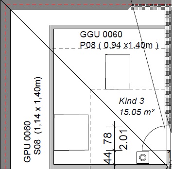

    wir planen derzeit einen Walmdach Bungalow mit ausgebautem Dachgeschoss.
    Das abgebildete Kinderzimmer unterm Dach ist ca. 15qm groß. In unserer Planung sind derzeit 2 Dachfenster für das Zimmer geplant. Das kleinere Fenster ist allerdings von außen betrachtet direkt neben einer Gaube. Von der Außenansicht würde es sicherlich besser sein das kleinere Dachfenster weg zu lassen.
    Würde das eine große Dachfenster für die Belichtung des Zimmers ausreichend sein?
    Bitte um Eure Meinungen.

    Es ist völlig egal, ob ein oder zwei Fenster: Zimmer würde ich zu diesem Raum nicht gerade sagen... Fenster, aus dem man nur den Himmel sehen kann; an der einzigen Stellwand noch einen Kamin/Schornstein, Raumschrägen in zwei Richtungen,... in einem Altbau würde ich sagen, es handelt sich um eine ehemalige Dienstbotenkammer, muss man halt sehen, wie man sie nutzen kann, für einen Neubau ist es - meiner Ansicht nach - ein NoGo.
    Mit zweiten Rettungsweg kenne ich mich nicht aus, dazu sollen sich die Experten äußern.

    Darüber kann man ja unterschiedliche Auffassung sein. Der Raum wird eher als Kinder/ Gästezimmer genutzt. In Ihm stehen ein Bett und ein Schreibtisch. Der Schornstein wird noch weiter in der Wand verschwinden. Platz für einen Kleiderschrank wird nicht benötigt.
