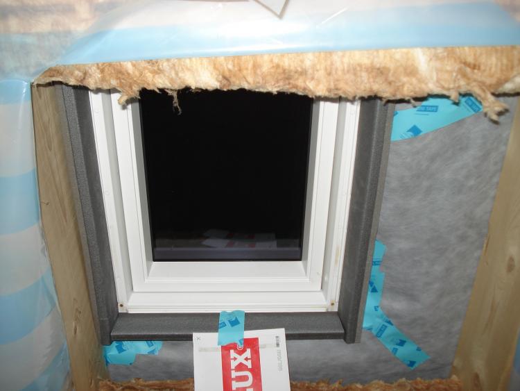

    Und was das Sparrenfeld betrifft, von innen sieht das so aus:

    Ah ja - das sind wir wieder mal genau richtig. Alles total lustig, aber echte Mängel nicht sehen!
    Über helle Schnittkanten (obwohl keine durchgefärbten Ziegel und keine Kantenbeschichtung beauftragt war) und Lupensuchkratzer wird gemeckert, aber die eigentlichen Mängel werden mal wieder nicht gesehen.
    Ey Thommy - is ganz einfach. Such Dir einen Pillemangel, schau auf die Rückseite und Du hats den echten Mangel.
    Wo bitte sind da die Wechselhölzer und der Beileger???
    :mauer
    Und vor allem:
    Wo ist DEINE eigene Bauleitung???
    Ich vergaß - die kost ja Geld

    Ach Ralf wir haben doch hier alle Spaß an meinem Haus. Also ich sehe es nicht so eng...
    Wie Du weißt habe ich einen von mir bezahlten BSV und der hat mir von Wechselhölzern und Beilegern nichts gesagt. Und ich weiß nicht mal was das ist... Ich denke mal, es ist innen ja noch nicht fertig.

    @ Tommi, wenn du nicht weist was ein,Wechsel ist dann Google mal nach "Wechsel Dachfenster", und dann überleg mal wie man sowas nachträglich einbauen kann. Das Fenster musst doch irgendwo befestigt werden...

    Ok verstehe. Also so ne Art Holzrahmen, wo das Fenster dann drinnen "sitzt". Wenn ich dem Bauleiter das sage, wird er mir sagen: "Es ist ja noch nicht fertig"
    Und was ist dann ein Beileger? Da komm ich bei Google irgendwie nicht weiter.
    Warum sagt mir mein BSV das nicht? Schließlich bezahle ich den dafür. Und es ist schon der zweite, nachdem ich mit der Ersten nicht zufrieden war...

    Die Fenster werden oben auf der Dachfläche auf Latten befestigt, bei dem Kleinen hält das problemlos...

    Ihr macht mich irre. :yikes Also ist Ralf übers Ziel hinausgeschossen und mein BSV hat Recht, dass er nichts beanstandet hat?

    Ja, Ralf ist drüber weggeschossen. Bei dem alten System braucht man die Beisparren. Beim neuen Fenster (Naja, ist schon etliche Jahre alt) braucht man es nicht für die Fenster, nur wenn man Sparren raustrennt muß man halt einen Wechsel einbauen, dafür sieht der Platz aber zu knapp aus... Wie der Trockenbauer das innen verkleidet ist seine Sache...
    Mir ist es so lieber als pupsenge Sparren, so kann man sauber überdämmen...

    Wie willst du denn jetzt das Fenster noch mind. 15 cm weiter nach rechts - beziehungsweise von innen nach links - bekommen? Der Handwerker hat doch schon das Maximum rausgeholt? Auf die andere Seite und dann den Tod sterben, dass es nicht mehr symmetrisch zum Vordächle passt? Für gewöhnlich gehört das DFF mittig ins Feld, erleichtert dem TB das Leben, dem DD usw.

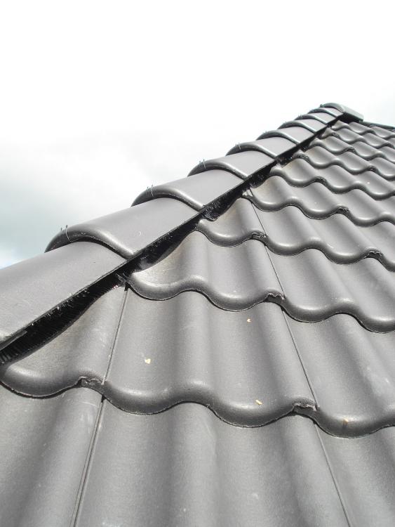

    Aber wo ich Dich schon hier habe. Meiner Meinung nach fehlt hier in der Mitte am Rand (ich weiß oben am First fehlt auch ne Pfanne) eine zugesägte Pfanne. Mein BSV meint das ist soweit ok. Was sagst Du dazu?

    Da wo die Wasserfalz ist fehlt eine Scherbe ja - aber das ist schon sehr Korinthen und so... Dicht dürfte es sein, durch das First-Grat-Band und wenn man es ganz streng sehen will, dann wirst du aus einem gebrauchstauglichem Sichtabstand kaum davon etwas sehen. Aus technischer Sicht ist es nicht unmittelbar ein Mangel, weil das Werk auch ohne diesen kleinen Stein funktioniert.

    Korinthen hin oder her. Es ist ein neues Dach und ich möchte es schon gerne in tadellosem Zustand. Wenn Du ein neues Auto kaufst und da fehlt ne Ecke, wirst Du es auch reklamieren. Aber schon mal gut zu wissen, dass es dicht ist.
