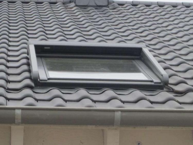

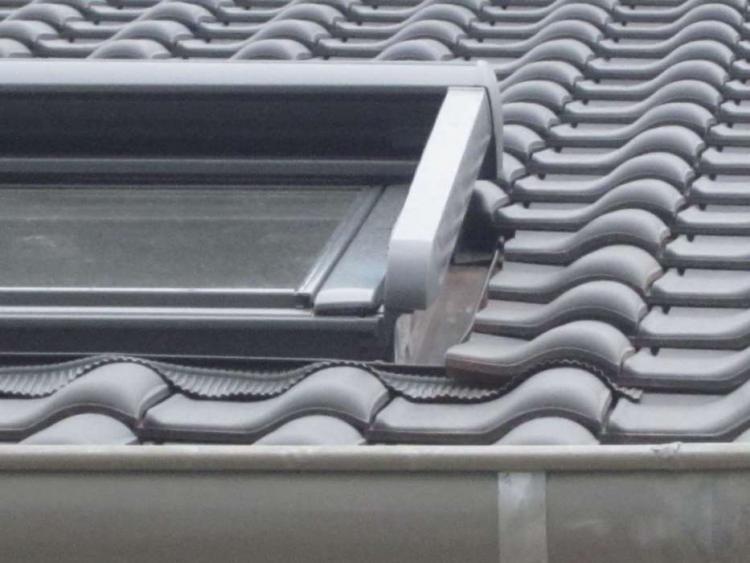

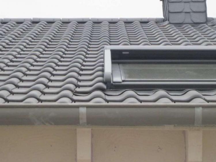

    bei mir wurde vom Dachdecker ein Dachfenster eingebaut. Allerdings bin ich mir nicht sicher, ob es richtig ausgeführt wurde. Ich habe einige Fotos beigefügt, bitte um Ihre Meinungen.
    Dort sieht man das Fenster von beiden Seiten. Und an beiden Seiten ist es unterschiedlich ausgeführt. Sollte es nicht gleich sein?
    Danke.

    Hallo gagrin,
    ich kann nichts negatives Erkennen. Die Ziegel wurden bis an die Aufkantung des Eindeckrahmens ( Bild 2 ) verlegt, dass ist ok. Was Du wahrscheinlich meinst, ist dass auf der linken Seite mit einem ganzen Ziegel gearbeitet wurde und auf der rechten Seite die Ziegel geschnitten wurden? Hier hat man aber keinen Einfluss darauf, da es von der Deckbreite der Ziegel und der Breite des Dachfensters abhängig ist. Wenn das Dachfenster von aussen gesehen um 7-10 cm nach rechts verschoben worden wäre, hättest du eine annähernd gleiche Ansicht im Bezug auf die Dacheindeckung, aber solche Details müssen vorab geplant werden und bei der Lage des Wechsels berücksichtigt werden.

    Ich vermute, das die linke Seite gar nicht geschnitten wurde weil die Übergehende über die Aufkantung drüber greift.
    Kommt auf den Ziegel an ob ich das so mache oder ob ich schneide. Bei so einer hohen Ziegel hat man sonst schnell offenes Haus wenn man an der eigentlichen Schnittlinie (wie rechts) schneidet. Der Nachteil ist das sich da Dreck festsetzen kann.
    Beides hat seine Berechtigung, aber Dreck kann man wegmachen, die Löcher sind immer da

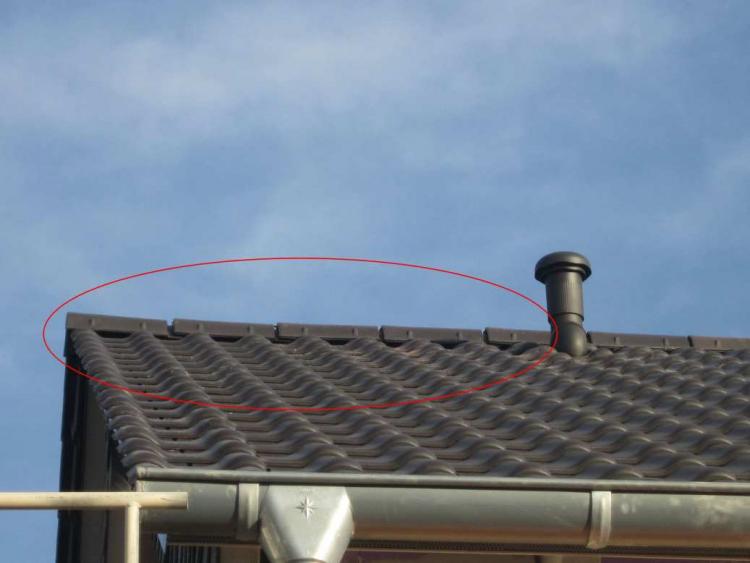

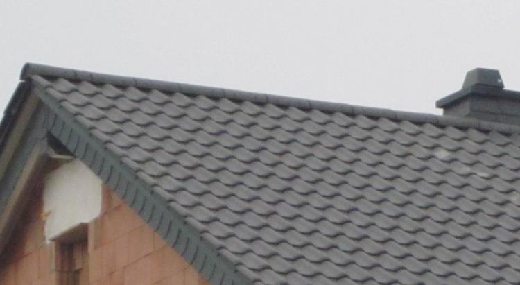

    Was mich noch stutzig macht sind die Firstziegel im Ortgangbereich. Fotos habe ich beigefügt. Auf einer Seite liegen die Ziegel nah beinander, dort wurde sogar ein Zwischenstück reingeschnitten (foto 1). Auf der anderen Seite ist da eine Lücke dazwischen (Foto 2). Wie kann das sein? Sieht auch optisch nicht so toll aus. IMG_2538_1.jpg dach_3_1.jpg

    Da ist kräftig gezogen worden... Hat aber nicht gereicht. Hätte man direkt auch stoßen können...

    Ein Grund zur Reklamation oder noch im Toleranzbereich? Ziegel sind Erlus 58 SL.

    Wäre noch interessant zu wissen, ob ein Grund zur Reklamation besteht (Firstziegel) oder ob es richtig ausgeführt wurde?
