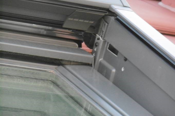

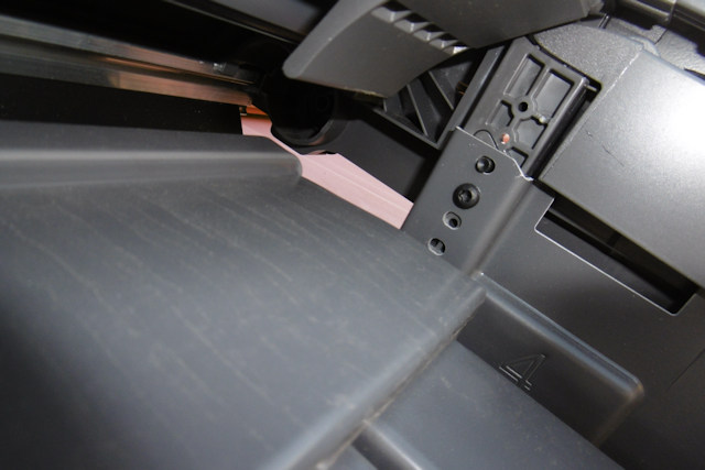

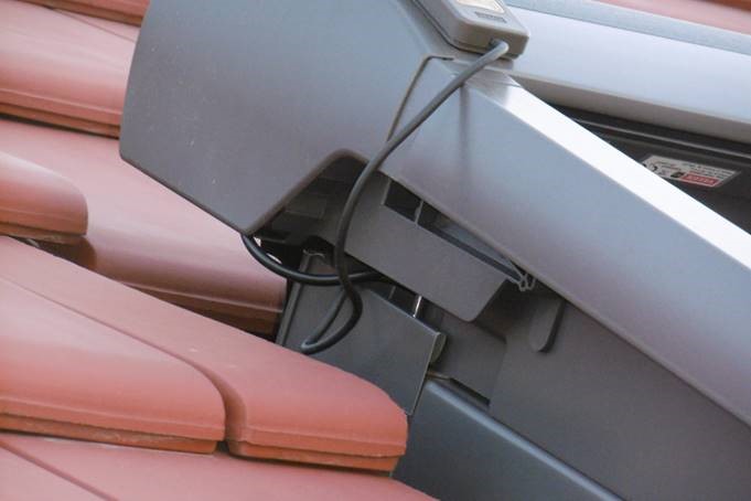

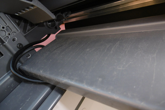

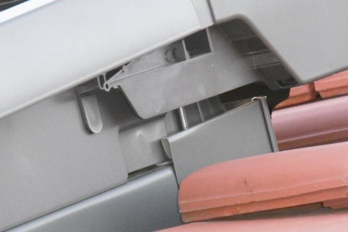

    Hallo liebe Bauexperten,
    ich hätte eine Frage: der Zimmermann hat die Dachfensterrollläden eingebaut. Er sagt, alles ist richtig eingebaut. An den Übergängen Seitenbleche zum Oberteil ist je eine größere Lücke, so dass man die
    Ziegel durchsieht. Dies ist an beiden Seiten so. Kann das sein? Wegen der erhofften Wärmedämmung ist das ja nicht so toll.
    Velux wirbt mit der Wärmedämmung: z.B. „Erhöhte Wärmedämmung für optimierte Energiebilanz: … an kalten Tagen lassen die VELUX Rollläden auch keine Wärme unerwünscht entweichen. So erreicht man zu jeder Jahreszeit eine optimale Energiebilanz.”
    Kann das so sein? Mit solchen Lücken dürfte Velux eigentlich nicht mit Wärmedämmung werben..
    Vielen Dank und Grüße

    Das passt schon, die zusätzliche "Wärmedämmung" kann höchstens dadurch kommen, dass die Scheibe bei geschlossenem Rolladen nicht so stark auskühlt. (Geneigte Flächen kühlen in klaren Nächten sehr stark ab)
    Das ist ja gegeben. Irgendeine "Dichtigkeit" ist an dieser Stelle nicht erforderlich.

    Ich würde auch sagen, dass es richtig eingebaut ist.
    Das Werbeversprechen ist sicher unsinnig.
    Ich sehe eher einen Vorteil im Spalt für den Sommerfall.
    Die gestaute Hitze kann entweichen.
