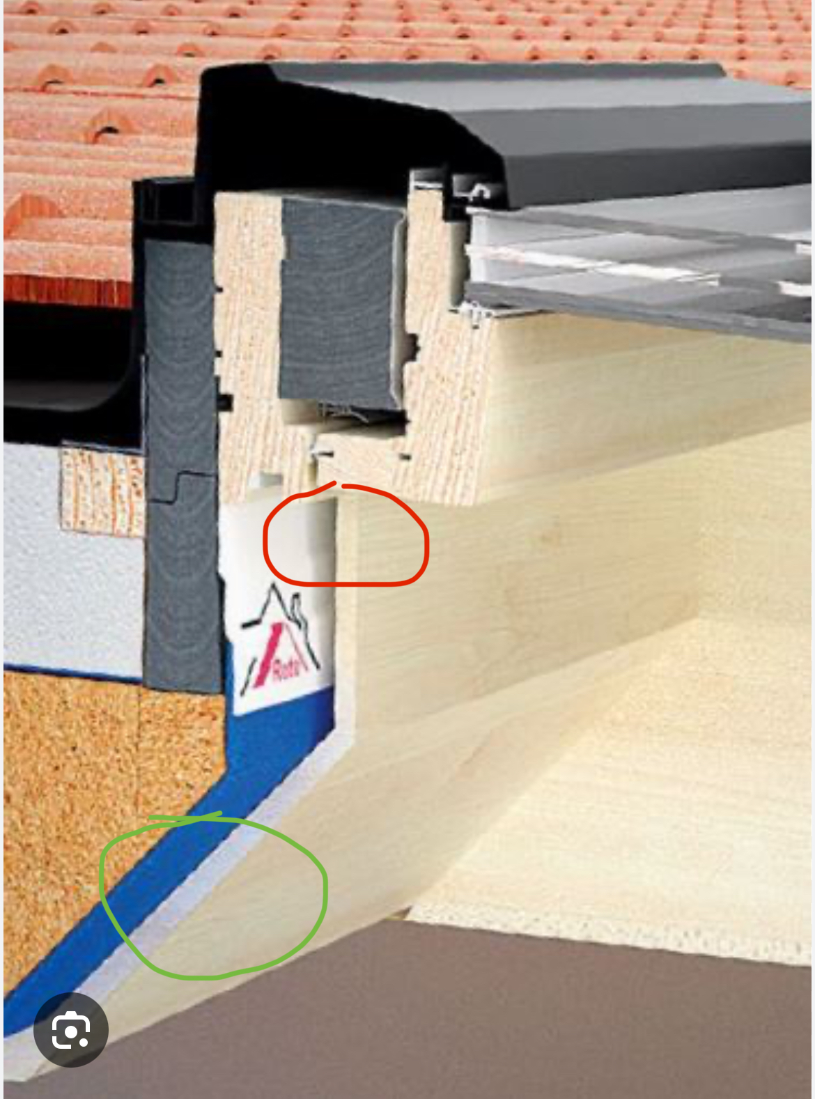

    Liebe Fachkundige,
    bei der Sanierung steht nun der Anschluss der Dampfbremse an, der sich bei den Roto Fenstern grundsätzlich einfach darstellt, da der Anschlussstreifen bereits integriert ist.
    Würde ich danach in die Nut eine Rigipsplatte einsetzen, bleibt allerdings zwischen Rigips und Dampfbremse ein Hohlraum (~2cm), da die Nut nicht an der Dampfbremse endet - das exemplarische Foto zeigt das ganz gut auf, rot eingezeichnet. Ab dem Winkel kann man dann wieder regulär anliegen, grüner Kreis.
    Ist das Fenster für einen massiven Holzanschluss gedacht, der den Hohlraum+Nut komplett auffüllt? Ansonsten hätte ich hier schon Bedenken wg. Kondensatsammlung.
    Danke für eure Expertise!
