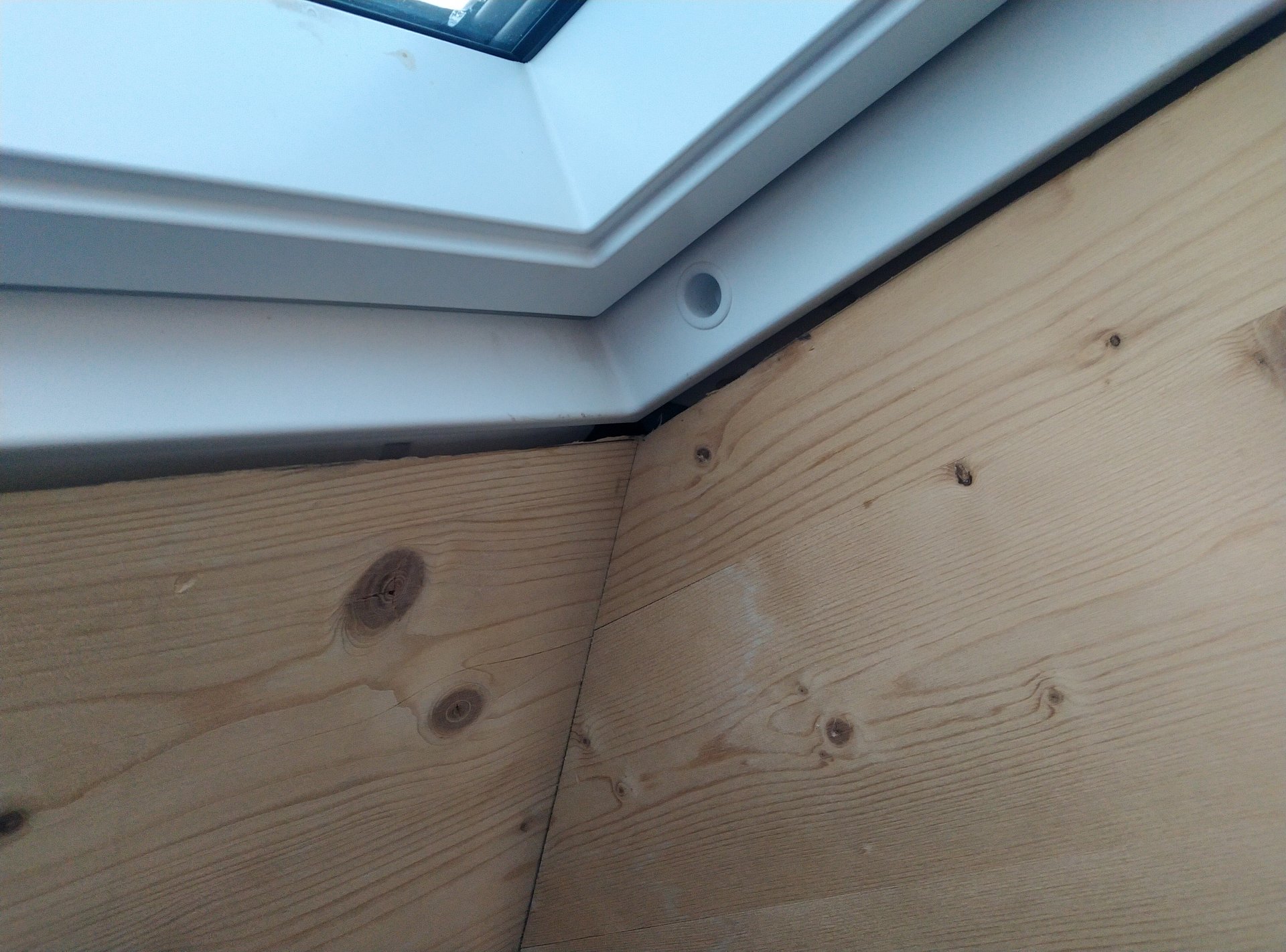

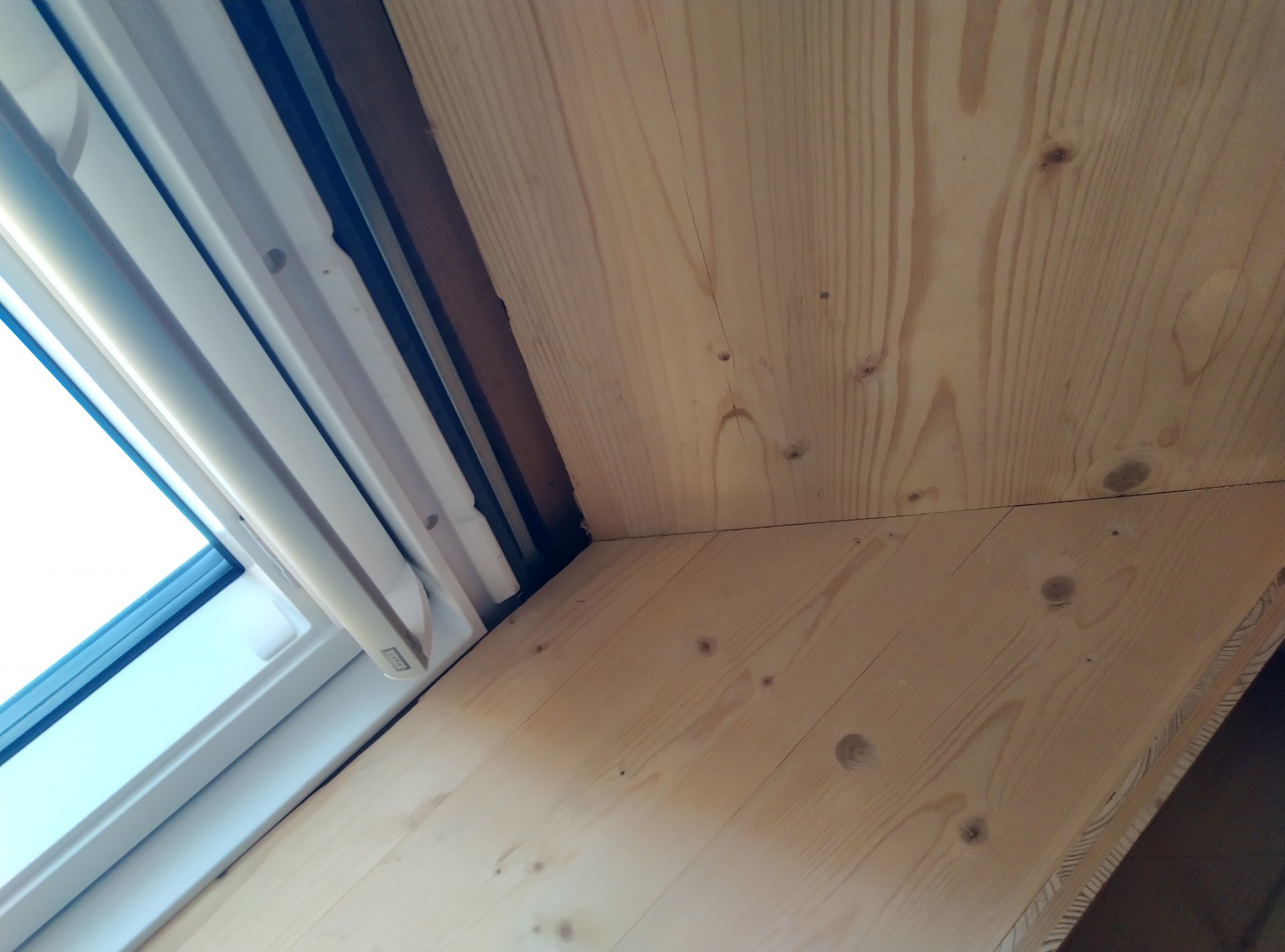

    Hi,

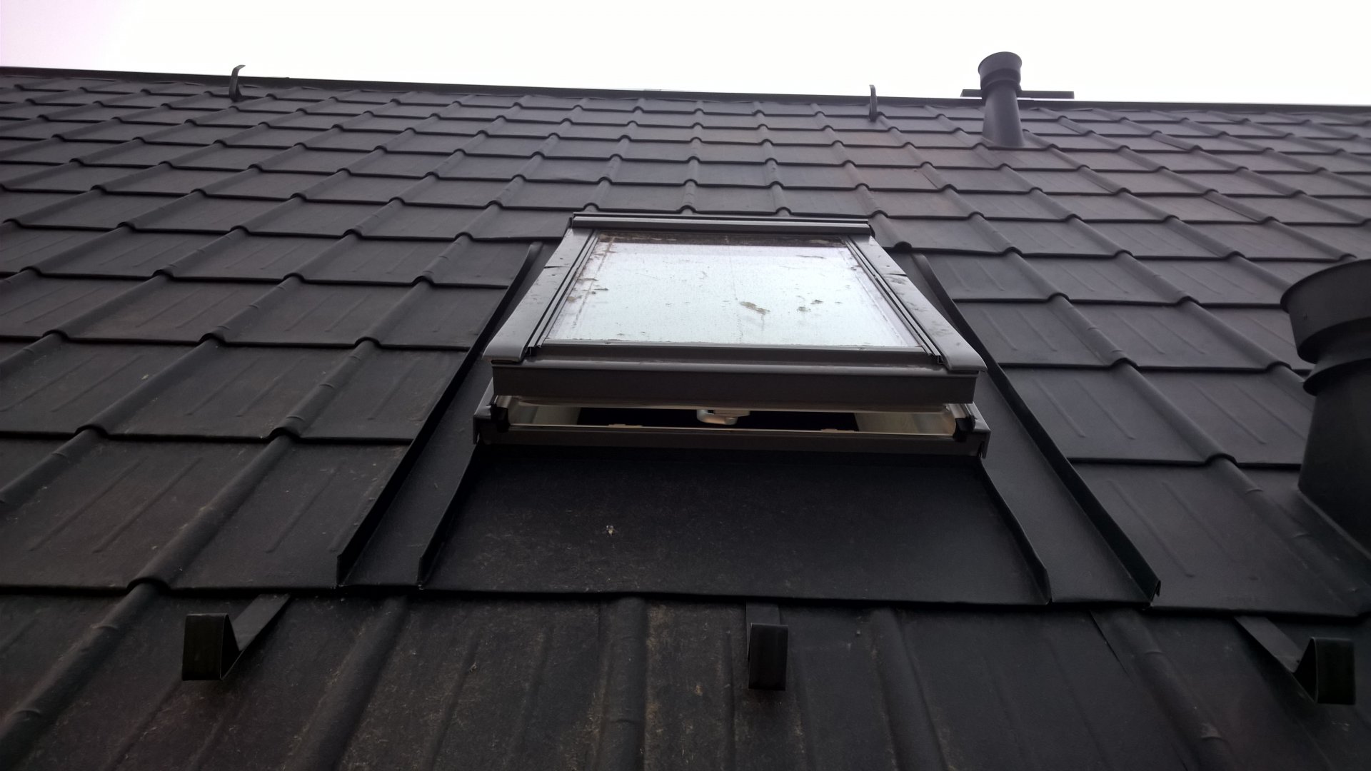

    anbei die Bilder von unserem Dachfenster.
    Wenn ich ehrlich bin, bin ich über die Montage sehr unzufrieden.
    Das Fenster kam im Zuge der kompletten Dachsanierung an die Stelle.
    Bevor jemand fragt: Es war der Auftrag: Einbauen, keine Din oder ähnliches vereinbart.
    Es muss aber dazugesagt werden, es wurde von dem Dechdecker vorher eine Aufdachdämmung angebracht. Das war alles in einem, also kompletter Neubau. Es wurde vereinbart, das Dach muss KFW-Kriterien erfüllen.
    Auf der Rechnung steht: Velux GPU MK06 78x118 Energie Schallschutz liefern und montieren, inkl. Eindeckrahmen
    Ich bin unzufrieden über:
    • Das Teil sieht total scheiße aus. Offensichtlich ist der Kasten zu groß. Der ist mind 5-6 cm höher als das Fenster. Zimmermann kannte das Fenster, war beim Gespräch/ Fensterauswahl dabei (Typ schriftlich fixiert). Beide arbeiten oft zusammen, kommen aus einem Ort.

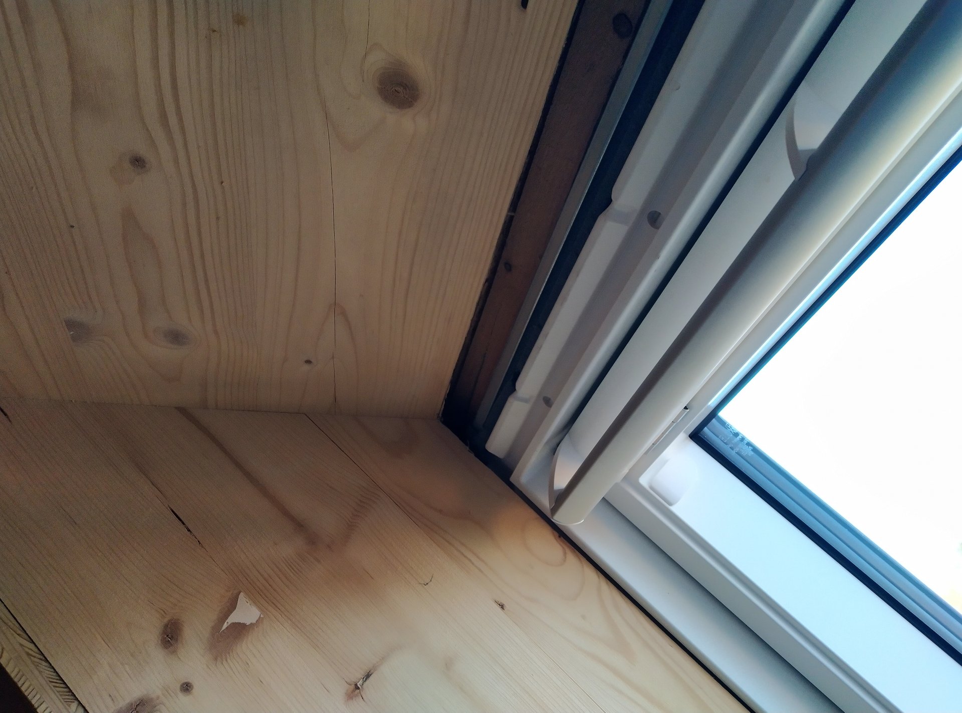

    • Im oberen Bereich zieht es (kalt). Ich kann von innen die Oberseite der Dämmung ertasten.Das Fenster liegt also nicht direkt an der Dämmung an. Ka wo das eigentlich genau liege müsste. Ich denke, wenn ich dort das Bad fertig mache, brauche ich nicht lange auf Schimmel warten.
    Die dunkelbraune Leiste sollte eine der Leisten oberhalb der Dämmung sein.
    Ist das trotzdem so iO. Fehlt etwas, muss ich eventuell noch etwa einbauen?
    Auf was hätte ich notfalls Anspruch?
    Vielen Dank.

    das ist doch kein Velux Innenfutter, oder?
    Frage, weil das schon extra beauftragt und umgesetzt werden muss. Wenn das alte Futter drin bleibt, was soll man dann als Handwerker mehr machen? Das muss alles runter und verputzt werden.
    Kann mich aber hier schon irren, ist alles schwer zu erkennen.

    Wo ist die Luftdichte ebene angeschlossen ?? Normalerweise Folie in der Nut des Dachfensters , alternativ aussen am Rahmen angeschlossen ( geklebt) ist überhaupt eine verbaut wurden? ( Folie über Sparren, überall auch am Mauerwerk Luftdicht verklebt) oder war das einer der Kollegen : Brauch man nicht , weil die Aufdachdämmung ja Aluminium kaschiert ist ??? ( Das wäre absolut falsch!!!) zu dem Innenfutter , ist das , das alte?? Oder neu ? Ist in jedenfall so Mist und gehört neu, am besten Velux Innenfutter oder Gipskartonplatten, vom Schreiner aus Holz angepasst geht auch, aber so definitiv nicht.
    Ah ich ergänze : Dämmung tastbar, und es zieht Luft , keine Luftdichte ebene vorhanden , oder nicht angeschlossen , das darf so nicht sein!!

    Da fehlt nach den Fotos noch die Dampfsperre und das Innenfutter.
    Damit hat allerdings der Dachdecker üblicherweise gar nichts zu tun. (Wenn es nicht ausdrücklich gesondert schriftlich beauftragt wurde.)

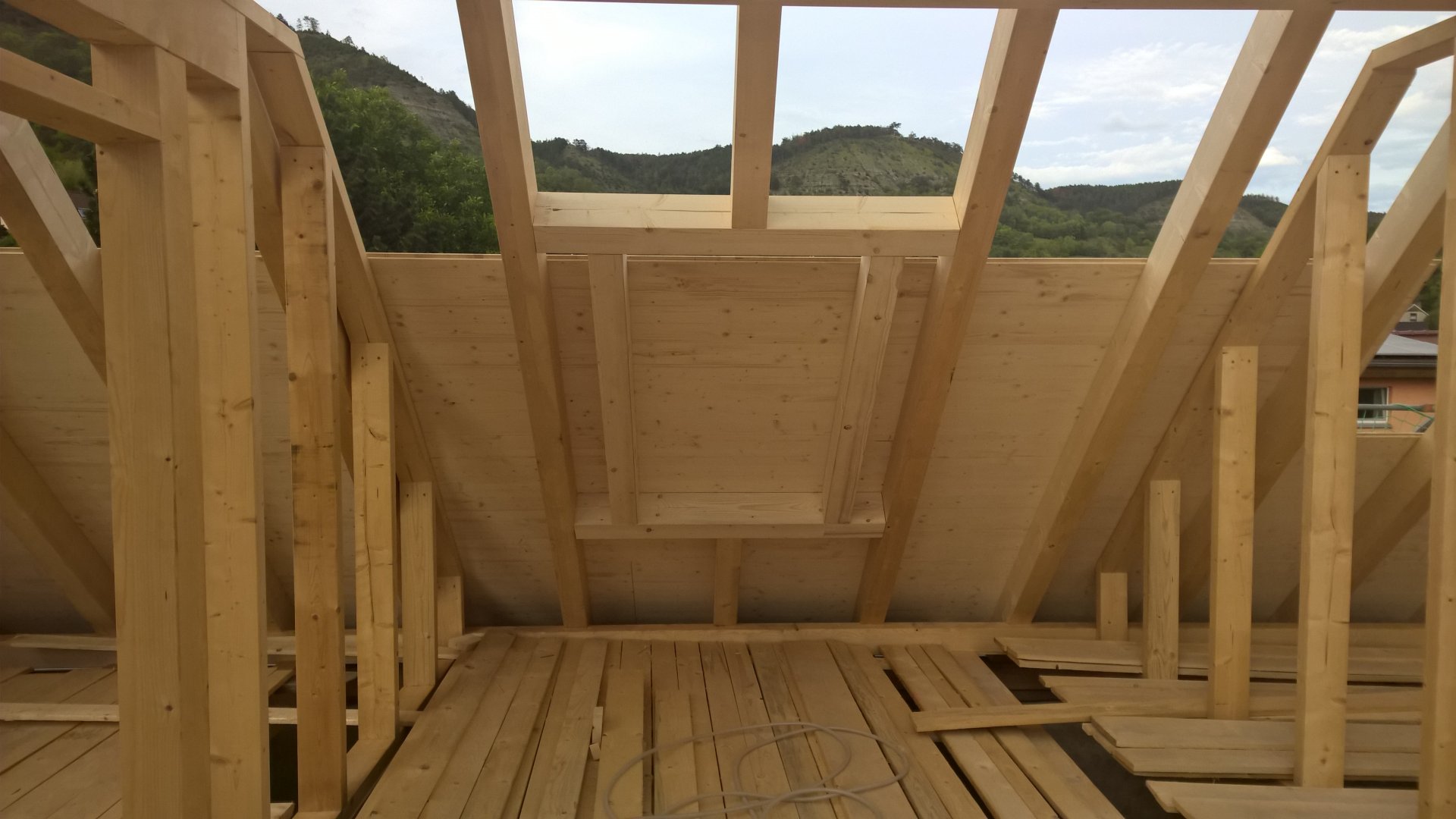

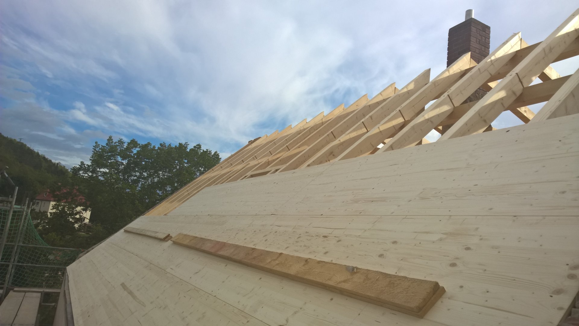

    Das komplette Dach, inkl. Dachstuhl ist neu.

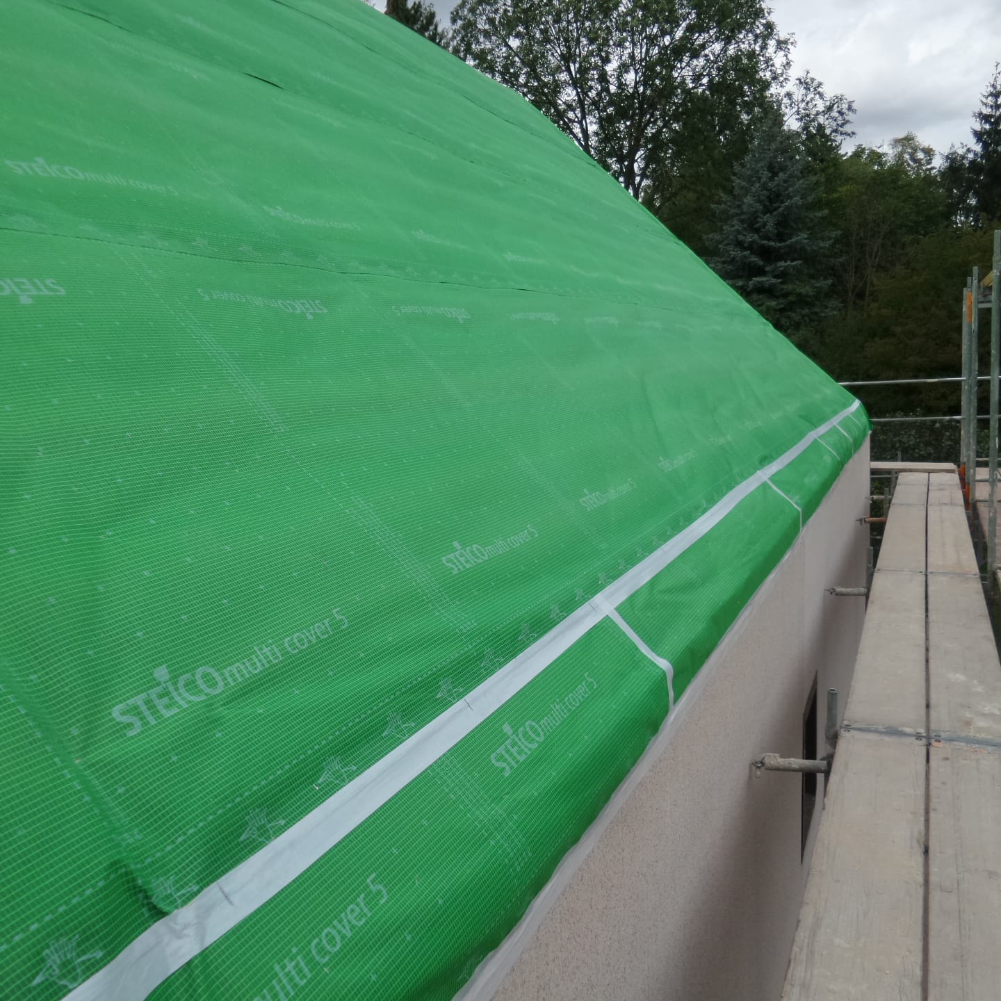

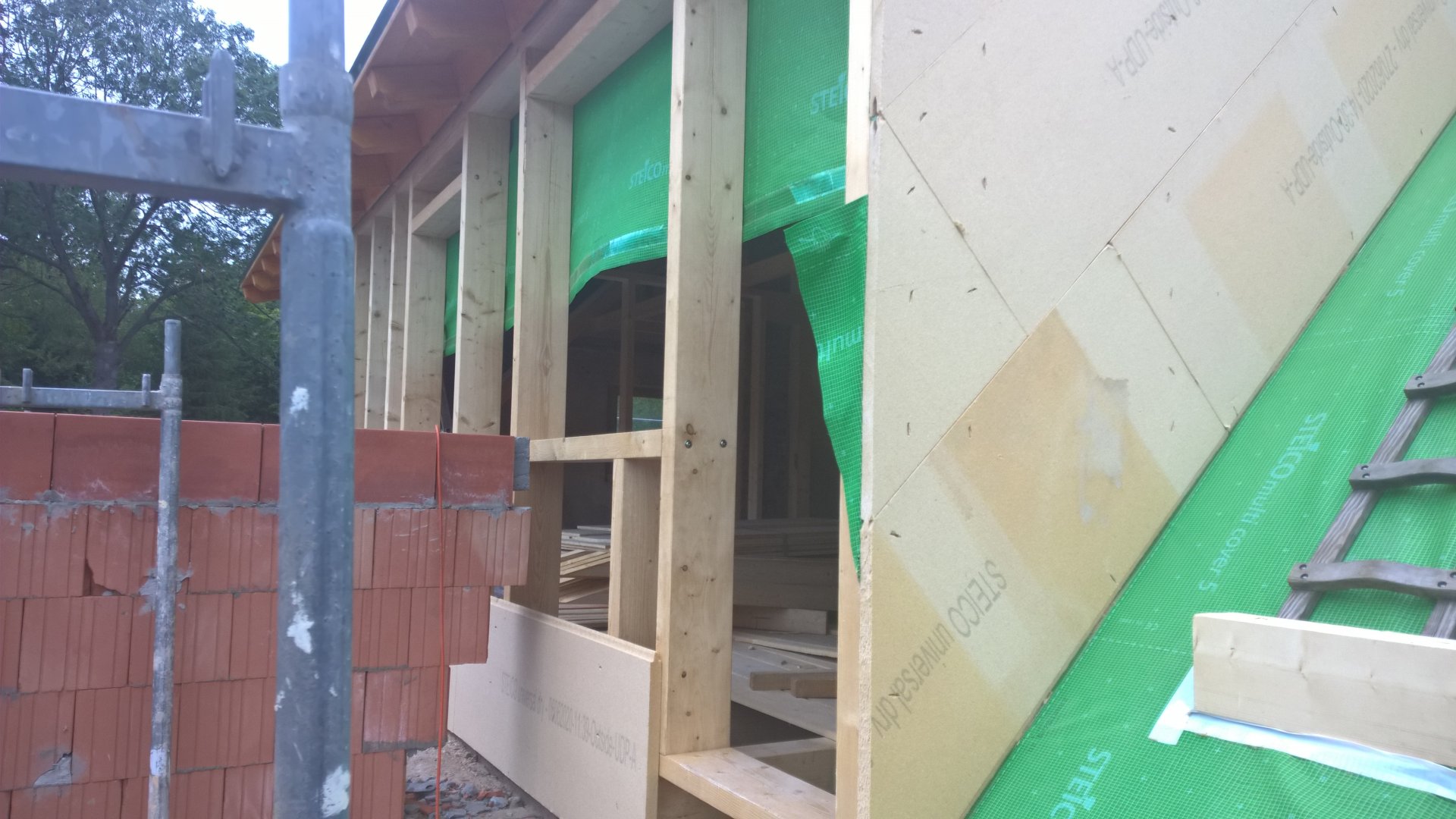

    Dachaubau sind 14/18er Sparren, dann eine 18er 3S. Darauf hatte der Dachdecker eine grüne/schwarze Steico Folie ( glaube Multi... irgendwas) drau. Über den Dachvorstand bis aufs Mauerwerk gezogen und verklebt. Vorher Glattspachtel damit die Klebung sinnvoll ist.
    Auf die Folie kam die 28cm Steico Holzdämmung drauf. Dadrauf dann die Lattung + Prefa Dachplatte.
    Ich habe keine Ahnung wie die die Folie in dem Bereich verarbeitet haben, ob übrhaupt oder da einfach nen großes Loch an der Stelle reingeschnitten worden ist. Das Fenster bauten auch nur seine beiden Mitarbeiter ein. Da war der Chef nicht zugegen. Ich musste arbeiten. Sah die bloss am Abend noch wo es bereits fertig war.
    Alles, einschl. der 3s Platte war Zimmermann, alles drüber der Dachdecker.

    Hast du noch Bilder von der Bauphase?
  8. JPtm
    JPtm
    10.05.2019
    939
    288
    IT
    Thüringen

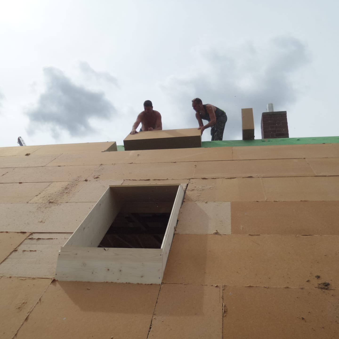

    Die konnte ich auf die schnelle finden. Mich irritieren die wo man von außen de Dämmung sieht. Da ist nirgendwo was grünes zu sehen :(.

    Auf dem einen Bild sieht man doch, wie die beiden Jungs die Dämmung auf die grüne Folie legen.
    Mich irritiert eher die Anordnung der Stöße. Bei den Kreuzfugen hätte ich schon nachgewiesen haben wollen, dass das so fachgerecht ausgeführt ist.

    Ich meine das Bild mit den Personen. Ich hätte erwartet, dass die Folie an dem Futterrahmen nach oben bis zur Öffnung geht. Dort hätte die doch dann mit dem Fenster verbunden werden müssen.

    Folie ist drauf, das ist gut, aber da das Innenfutter scheinbar vor dem Dachfenster verbaut war, muss dort die Folie an das Fenster ran Luftdicht verklebt werden , da hat wahrscheinlich die Kommunikation zwischen Dachdecker und Zimmermann nicht hingehauen , ist aber nicht Dein Problem , Innenfutter raus , Folie anschließen , und Innenfutter neu, egal wie , so gibt das nur ärger, da es dort durch den möglichen Luftstrom zu Kondenswasser Ausfall kommen kann/wird.:not_w1:

    So sieht es aus und nicht anders, und wenn dan noch das Innenfutter gepasst hätte( also ringsum in die Nut des Fensters) dann wäre das fein ( gewesen)

    So als Dachdecker würde ich mal behaupten, aufgrund der nicht vorhandenen Nut und Feder an den Platten, und die noch immense höhe des Innenfutter, das das nur einfache Dämmplatten sind und die Aufdachdämmung mit Funktion der Unterdeckplatte noch da drauf kommt, und da ist es natürlich wichtig ein bestimmtes maß x ( komme jetzt nicht drauf) einzuhalten um eine Regensichere Unterdeckung zu erhalten.

    Ja, Luftdicht ist Pflicht , und das , das Innenfutter in die Nut passt auch selbstverständlich, Fensterbänke an Fassadenfenster müssen ja auch bündig abschließen, und ohne Anschluss der Folie an das Dachfenster wird auch kein Blower Door Test bestehen werden können.

    Wiso erst jetzt??? Theoretisch wäre die Arbeit abgenommen , aber praktisch zieht es da , also eindeutiger Mangel. Und da das Innenfutter zum Anschluss der Rolle eh raus muss, kann das dann ja auch vernünftig gemacht werden, aber warum erst jetzt??

    Wenn man das Innenfutter nach innen rückbauen kann, ist ja scheinbar ein Sichtdachstuhl ?? Aber das müsste gehen.
