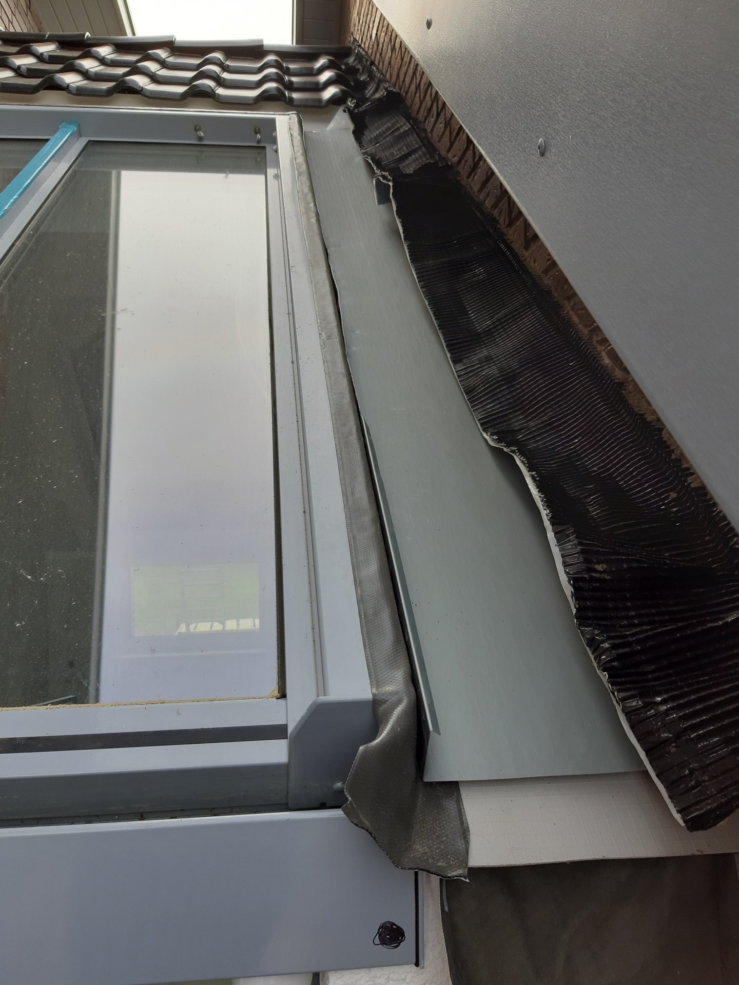

    Wir haben Dachfenster, die uns leider große Probleme bereiten. Unter anderem haben uns sowohl der Dachdecker als auch ein Metallbauer darauf hingewiesen daß es ein Problem darstellt, daß die Alu-Profile nicht hoch genug montiert sind, sondern auf einer Ebene mit den Sparren. Die Fenster wurden in einen vom Zimmerer gebauten Ausschnitt gebaut. Es hat wohl was mit Temperaturunterschieden zu tun, aber ich hab es einfach nicht kapiert. Kann mir das vielleicht jemand so erklären, daß auch ein Laie es kapiert?

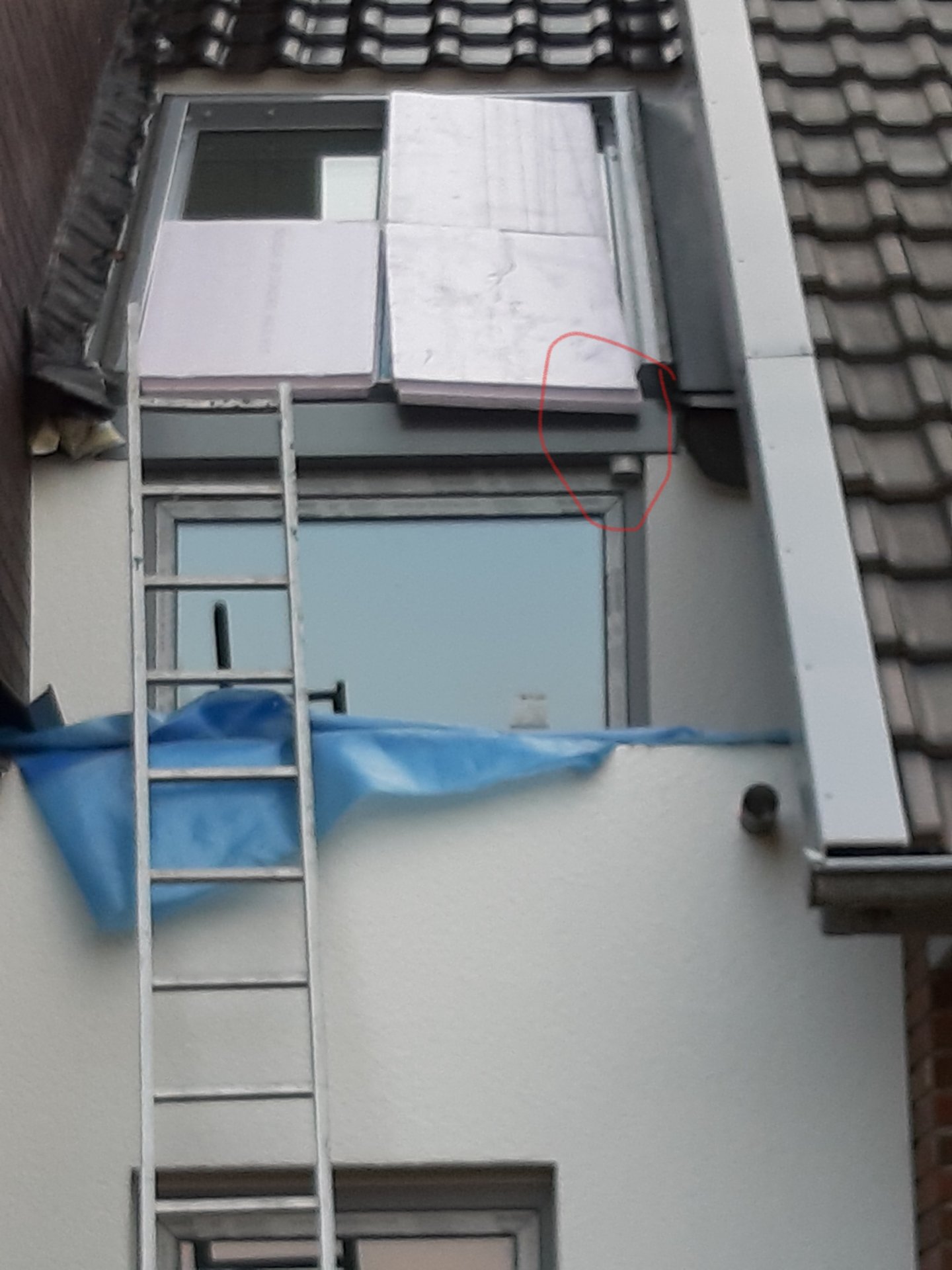

    Als die Fenster montiert wurde, wurde uns gesagt, da müsse noch eben ein Klempner eine Rinne drum herum machen und genau das lehnen die Klempner ab, da sie sagen, sie können uns nicht garantieren, daß sie es wasserdicht hinbekommen. Inzwischen haben wir 6 Klempner (Dachdecker, Bauklempner, Heizungsbauer, die das üblicherweise ja auch machen) angefragt. Sowohl unser Heizungsbauer als auch Dachdecker sagen, die Entwässerung sei sehr schwierig bzw. unmöglich. Unser Dachdecker, und unser Bauleiter sagen zusätzlich, das Fenster müsse höher, das Wasser läuft von oben, also von den Dachziegeln, auf die Scheiben. Und die Alu-Profile sind direkt mit den Sparren verschraubt, nur darunter ist Dämmung. Irgendwie geht es da um Kondenswasser bzw. die Auswirkungen, wenn es im Winter -10 Grad draußen und drinnen +20 Grad sei. Die Entwässerungsproblematik habe ich inzwischen verstanden und seitdem das WDVS dran ist, sieht es auch ein Laie wie ich, daß das irgendwie komisch aussieht. Aber diese Geschichte mit Kondenswasser und Temperaturunterschieden bzw. warum das bzw. das Fenster zu tief im Dach liegt verstehe ich nicht. Einen Eindeckrahmen hat das Fenster nicht.

    Ich hoffe, man kann es erkennen.

    Das Fenster muss weiter raus. Gibt es überhaupt eine Falzentwässerung? (für das Wasser das zwischen Scheibe und Dichtung reinläuft?

    Das Fenster muss weiter raus, damit das Wasser am Fenster entlang und nicht darüber läuft, richtig?
  10. #10 Gast82596, 13.08.2019
    Gast82596
    Gast82596 Gast
    richtig

    Ob das Wasser von den 3 Reihen Ziegel über die Scheiben läuft ist total nebensächlich.
    Wer hat denn das Fenster eingebaut und wie hat er sich den Anschluss vorgestellt?
    Das jetzt regendicht zu bekommen sollte kein Hexenwerk sein, wenn das Fenster in sich dicht ist.
    Was ist denn aktuell das Problem mit dem Fenster? Ist es undicht oder hast du irgendwo Kondenswasser? Letzteres wird eher im Winter der Fall sein.

    Das Fenster hat ein Fensterbauer eingebaut. Inzwischen wissen wir auch, daß er das vorher noch nie gemacht hat, erzählt wurde uns aber was anderes. Die Anschlüsse bzw. die anschließenden Gewerke sind das Problem, Unten am Dachfenster ist eine Regenrinne, die im WDVS steht. Das Fenster wurde vor der Mauer angebracht. In die Rinne wurde unten ein Abfluss geschnitten, so dass ein Fallrohr am unteren Fenster entlang laufen müsste. Kann man auf den zweiten Bild auch erkennen, wenn man genau hinguckt. Es handelt sich um zwei Fenster, oben ein Alu-Dachfenster und unten ein Kunststofffenster, die ineinander verkeilt sind.

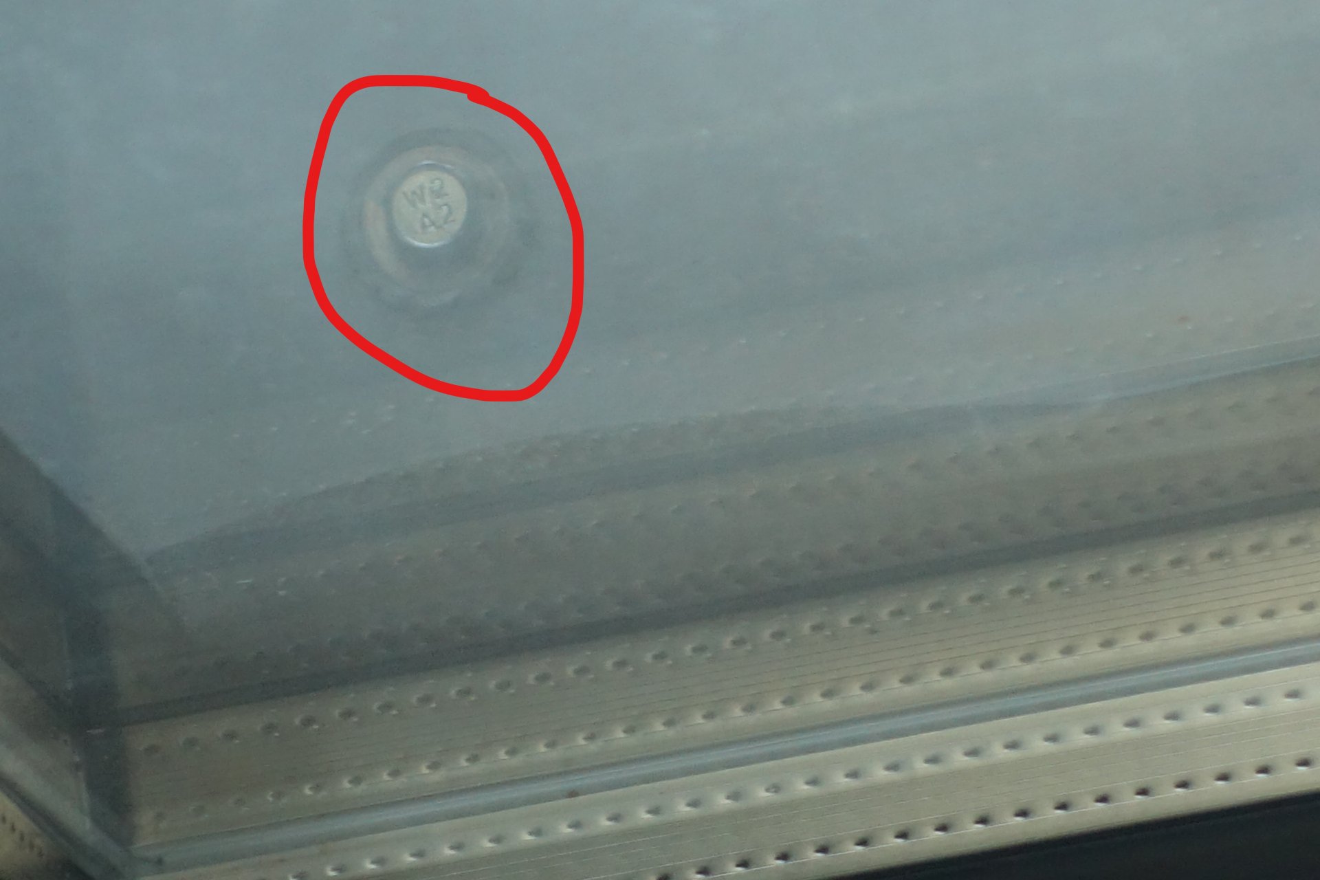

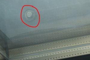

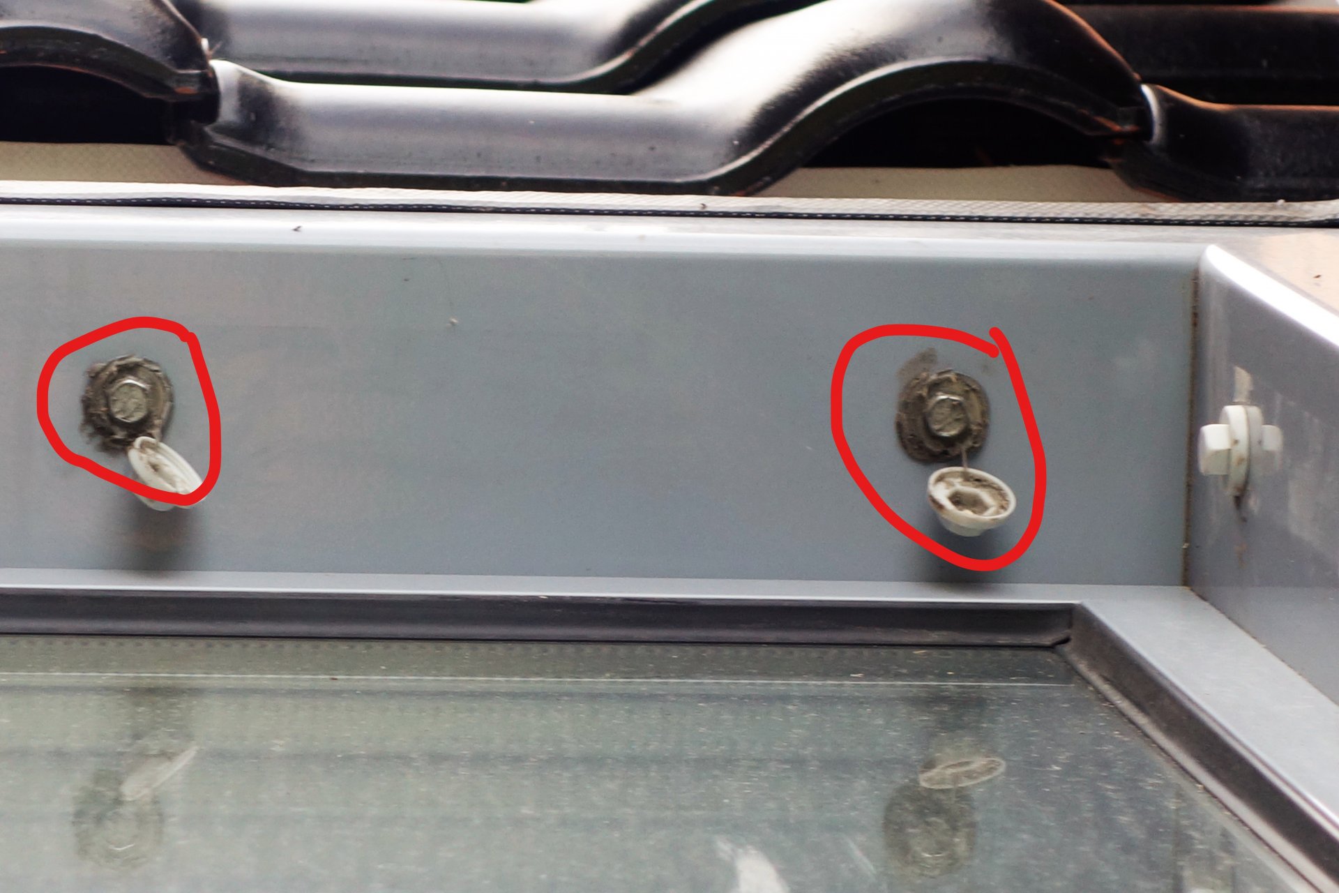

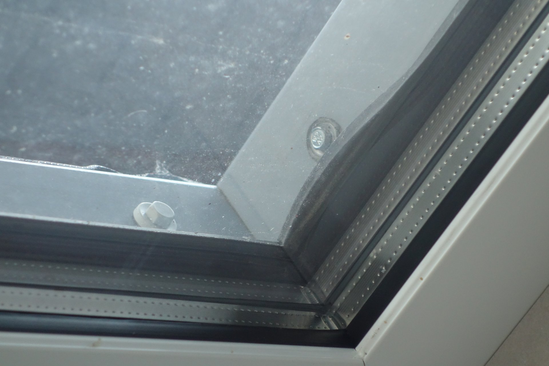

    Leider habe ich nochmal eine weitere Frage.... Inzwischen sind weitere Probleme aufgetreten mit diesen beiden Fenstern. Im Juli habe ich festgestellt, daß die Schrauben, mit denen die Alu-Profile verschraubt sind, zumindest teilweise rosten. Jedenfalls dachte ich, daß es die Schrauben sind.Vor kurzem habe ich nun gesehen, daß es gar nicht die Schrauben sind, sondern das das Aluminium rings um die Schraube herum rostet. Laut Google wird das wohl eine Kontaktkorrosion sein. Ich kann allerdings nicht einschätzen, ob das gefährlich ist und was da über kurz oder lang geschieht. Die Schrauben dienen ja keinen dekorativen Zwecken sondern sollen die Profilie zusammen halten. Wird das Alu auf Dauer weggefressen, so daß ein Loch rings um die Schraube entsteht? Oder ist das "nur" häßlich anzuschauen?
  17. #17 Amidala, 13.09.2019
    Amidala
    Amidala
    10.08.2019
    21
  18. ps0125
    ps0125
    03.12.2015
    579
    294
    ZimM, DdM
    BaWü
    Das ist kein Rost sondern irgendeine Pampe, die war aber sicher schon immer da.
    Schrauben aus Edelstahl mit Aluminium ist unkritisch bezüglich Kontaktkorrosion.
