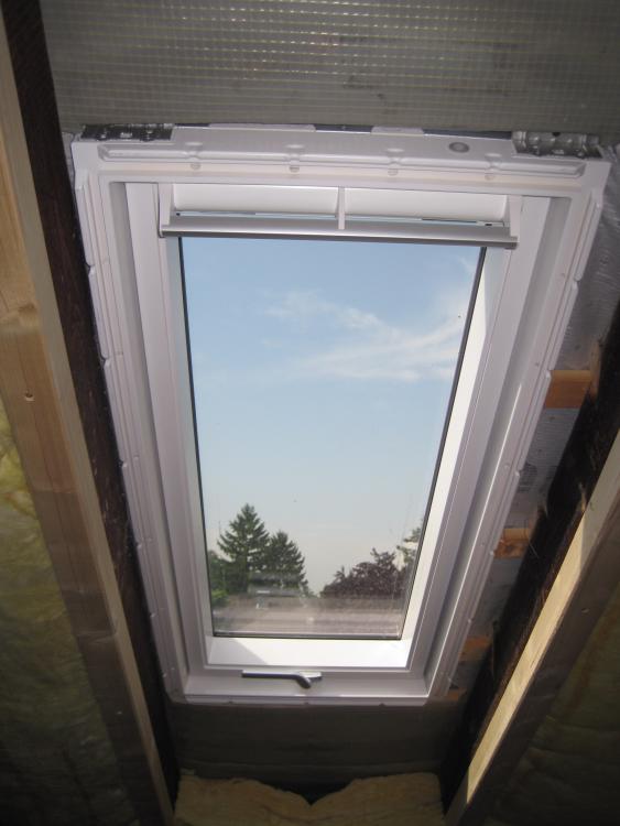

    Liebe Bauexperten,
    wir dämmen gerade unser nicht bewohntes Dach und ich muss sagen, das macht sogar richtig Spaß.
    Vor der Dämmung mit 160 mm Mineralwolle haben wir die Sparren aufgedoppelt. Später soll alles mit Rigips verkleidet werden.
    Das ganze ging bis jetzt ganz zügig und unkompliziert, und nun stehen wir vor unserem vom Dachdecker neu eingebautem Fenster und wissen nicht, wie es weiter geht. Auf der linken Seite reicht der Rahmen fast bis an den aufgedoppelten Sparren ran, auf der rechte Seite ist etwas mehr Platz.
    Oben und unten ist ausreichend Platz.
    Jetzt weiß ich leider nicht bis wohin die Dämmung gehen muss. Brauche ich noch eine zusätzliche Holzkonstruktion für links/oben/unten? Was mache ich dämmtechnisch mit der linken Seite?
    Und dann kommt natürlich noch die Folie drüber aber jetzt bräuchte ich erst mal euren Rat bzgl. Dämmung.
    Ganz lieben Dank.
    Mela

    Dämmtechnisch Links: Holz-Unterkonstruktion für den Gipskarton montieren, komplett dämmen dahinter (passt nicht viel hin, das reicht aber dann auch)
    Oben und Unten jeweils Waagerecht oder Senkrecht dämmen und verkleiden. Ganz wichtig: Keinen Spalt lassen am Fenster mit der Dämmung sondern so dämmen,das das Fenster eingepackt ist in Dämmung.
    Schöner wäre es mit einem BDX-Dämm-und Anschlußrahmen geworden, keine Ahnung wieso der nicht eingebaut wurde... Platz wäre nämlich da gewesen

    dank auch dir. Darf ich trotzdem nochmal kurz und zum Mitschreiben nachfragen? Vielleicht steh ich auch nur auf dem Schlauch.
    Nehmen wir mal an, wir machen nun mit der Dämmung von unten weiter. Dann legen wir die Wolle ganz bis dicht dran, das hab ich verstanden. Heißt das, die Dämmung reicht dann fast bis zur Nut, wo die Gipsplatte reinkommt? Soll dann die Dampfsperre drüber und darauf dann in die Nut der Rigips? Wo wird die Gipsplatte denn dann befestigt? Da ist ja kein Sparren mehr oder soll man da dann eine Lattenkonstruktion zur Befestigung hinsetzen? Wie weit vom Rahmen entfernt und wie tief soll die sein? Hättest du ein Bild/Skizze?

    Dampfsperre wird auch in die Fuge geklebt vom Fenster
    Dann kommt da der Gipskarton reingeschoben. Die Fuge kannst du dann mit Acryl verschließen.
    Seiten werden mit Holz aufgefüttert das man den Gipskarton reinschieben kann in die Nuten (Also punktuelle Latten) dazwischen Dämmung stopfen, Dampfsperre aufkleben.
    Oben und Unten jeweil waagerecht eine Latte genau da montieren, wo der Gipskarton in korrekter Lage "aus der Dachfläche raus" auf die Verkleidung der Schräge trifft. Dann ist das unterfüttert. Und dahinter muß auch sauber gedämmt werden...
    Alternativ: Innenverkleidung von Velux kaufen

    Verstanden und direkt mal genau so gemacht. Und was soll ich sagen? Das war nach der Erklärung auch gar nicht so schwer wie ich dachte und sieht darüber hinaus auch noch professionell aus.
    Vielen, vielen Dank.

    Lassen sie besser noch mal den Dachaufbau kontrollieren. Die bei Ihnen verwendete Unterdeckbahn kann sehr diffusionsdicht sein. Eine Eigenart der Gitterfolien die ein böse es erwachen hervorrufen kann. Wenn der wasserdampf nicht die folie dringen kann und in der Daemmebene bleibt, kann es schlimme Bauschachaeden verursachen.

    Glaub, es ist jetzt zu spät dafür, Dämmung ist schon drin. Ich muss es jetzt drauf ankommen lassen. Und die Gitterfolie lässt sich doch bestimmt nicht austauschen, ohne das Dach abzudecken, oder?

    Austausch der Gitterfolie (alte Unterspannbahn) wäre nur mit erheblichen Aufwand verbunden. Sprich Dach runter usw usw.
    Problem ist, wie Flocke schon sagt, diese "Gitterfolien" sind sehr diffusionsdicht. D.h. anfallende Feuchtigkeit kann nicht entweichen und wird im Dach sozusagen eingeschlossen.
    Wie schaut denn der restliche Dachaufbau aus?

    Ich glaube so: Von innen nach außen:
    -Dampfbremse
    -Sparren mit der Dämmung drin
    -dämliche Gitterfolie
    -und ich glaube, dann kommen schon die Ziegel...

    Habt ihr die volle Sparrenstärke ausgedämmt? Hört sich fast so an. Wenn ja, dann müsst ihr gaaanz wichtig zwischen dieser Gitterfolie und der Dämmung einen Luftspalt von mindestens 4 cm lassen und drauf achten, dass ihr eine Traufbelüftung und eine Firstentlüftung habt.
    So ist gewährleistet, das anfallende Feuchtigkeit abziehen kann.
    Sparrenvolldämmung nur bei Unterdeckbahnen die vom Hersteller ausdrücklich zur direkten Verlegung auf Dämmung freigegeben sind.

    Haben die 11 cm auf 17 cm aufgedoppelt und 160 mm Dämmung reingemacht. Bleibt also 1 cm Luftspalt übrig.
    Echt 4 cm? Oh je, ich muss sagen, langsam macht es mir doch keinen Spaß mehr. Denn ich habe vor Beginn so ziemlich alles gehört:
    1 cm Luftspalt reicht, du sagst jetzt 4 cm und der Baufachmarkt hat gemeint, da bräuchte überhaupt kein Spalt mehr freibleiben, und es könnte alles direkt bis an die Gitterfolie drangedämmt werden.
