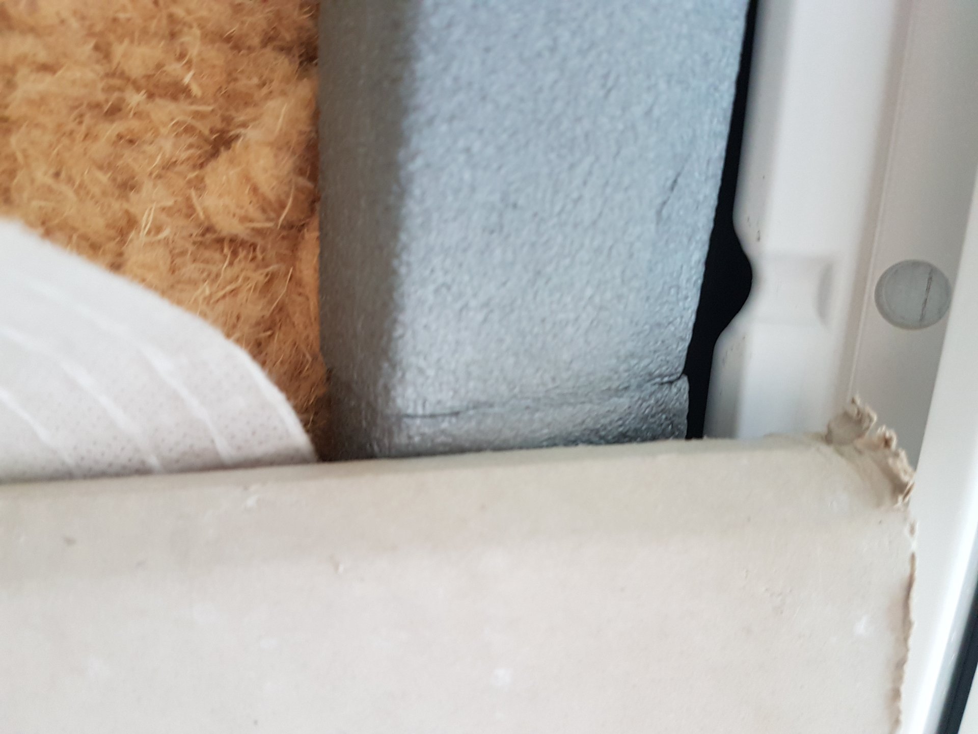

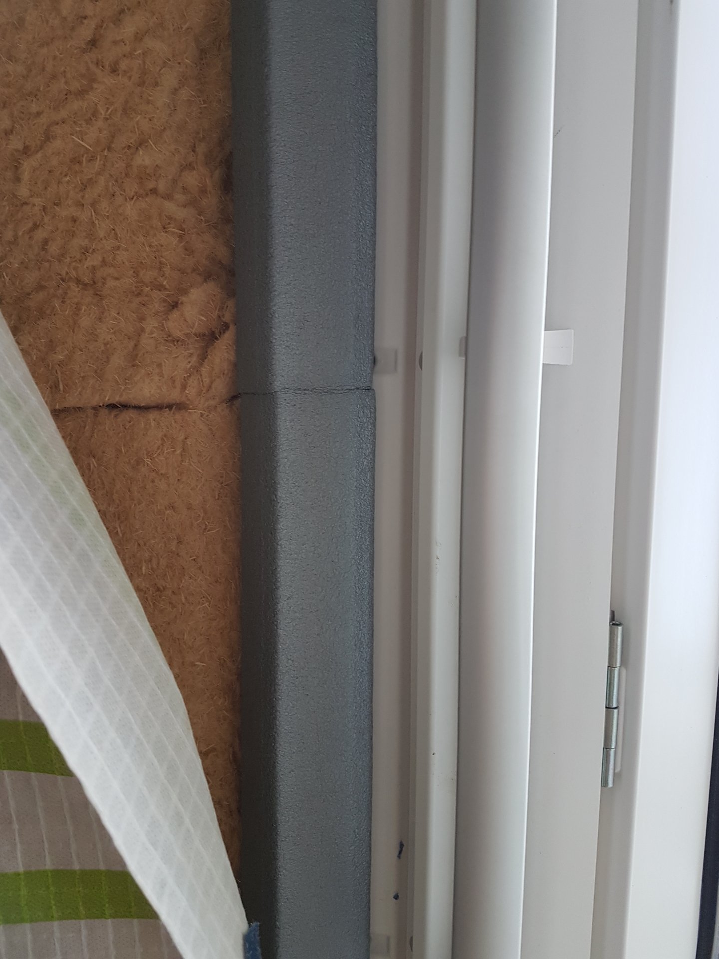

    bin neu hier und brauch Hilfe.

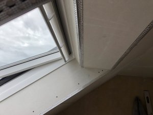

    Beim Einbau meines neuen Dachfensters mus die Dampfsperre in die Nut geklebt werden. Danach soll alles mit Rigips verkleidet werden. Jedoch ist am Fenster diese Dichtung oben so starr und dick, dass ich beim Anbringen des Rigips die Verklebung sehr stark unter Spannung setze.......was mache ich falsch?
    Ist es richtig, dass die Rigipsplatte oben direkt ins Fenster angebohrt wird???

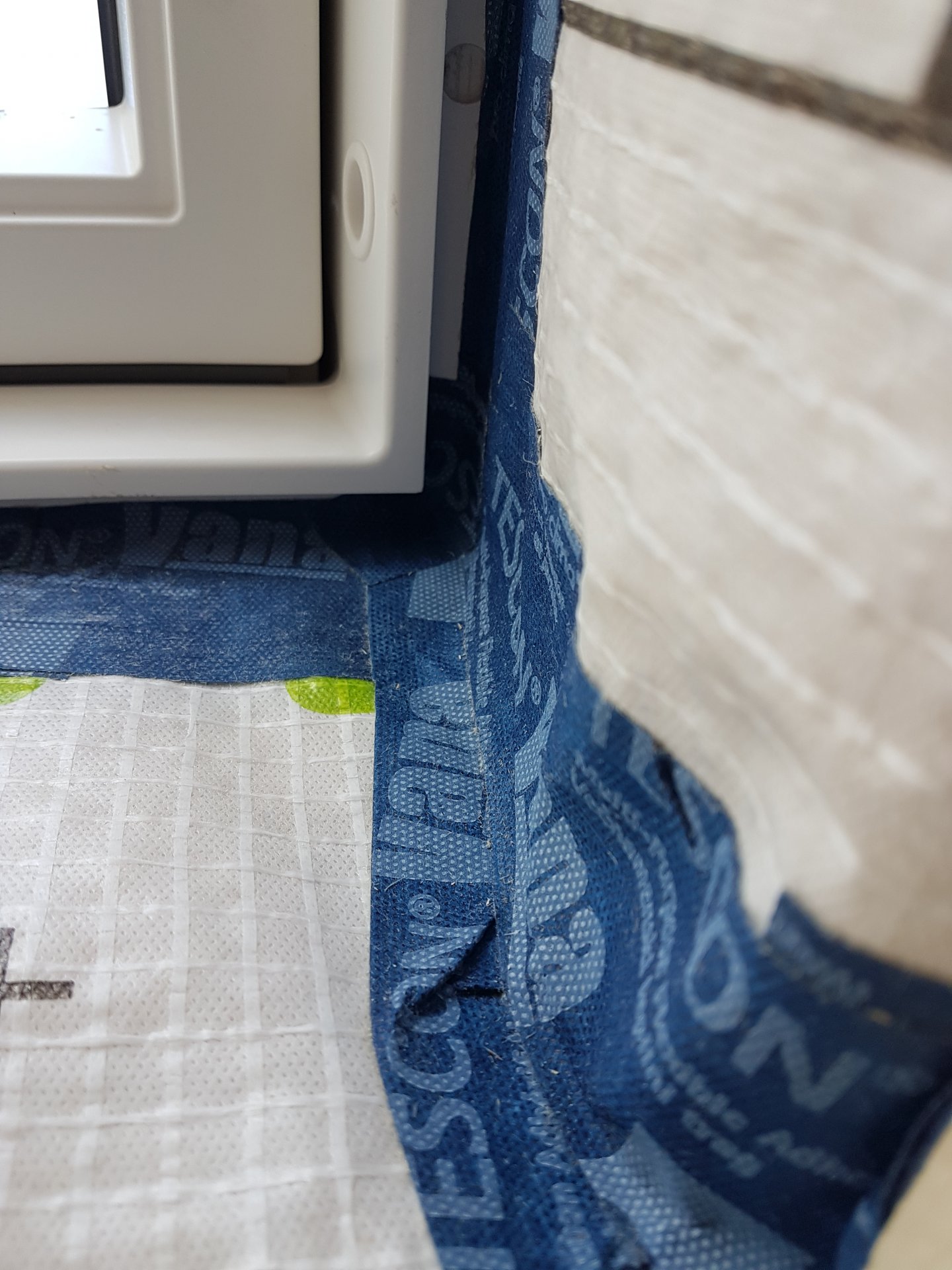

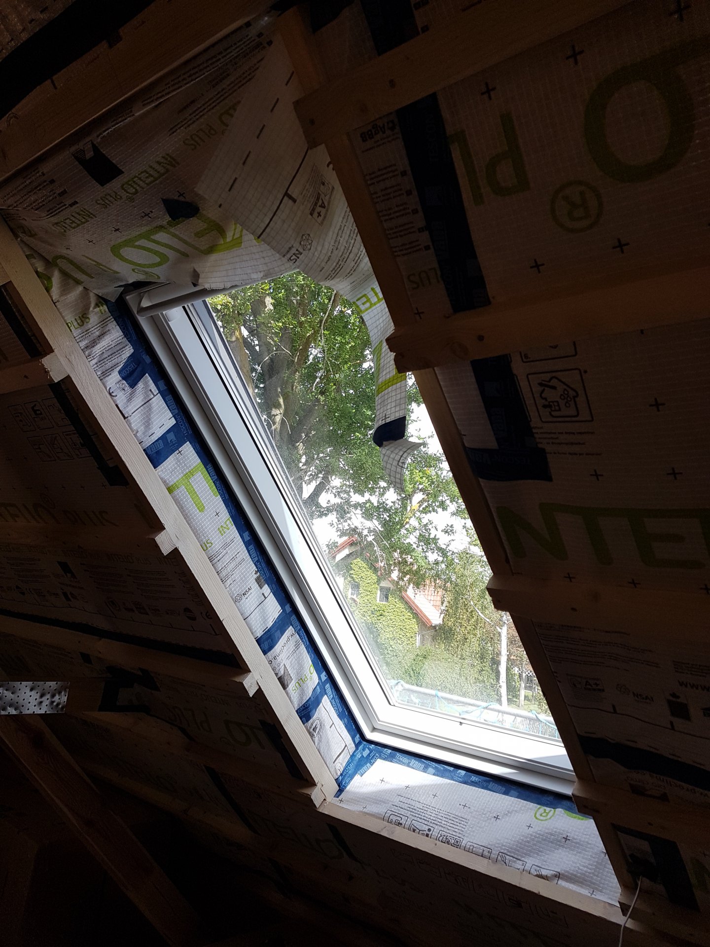

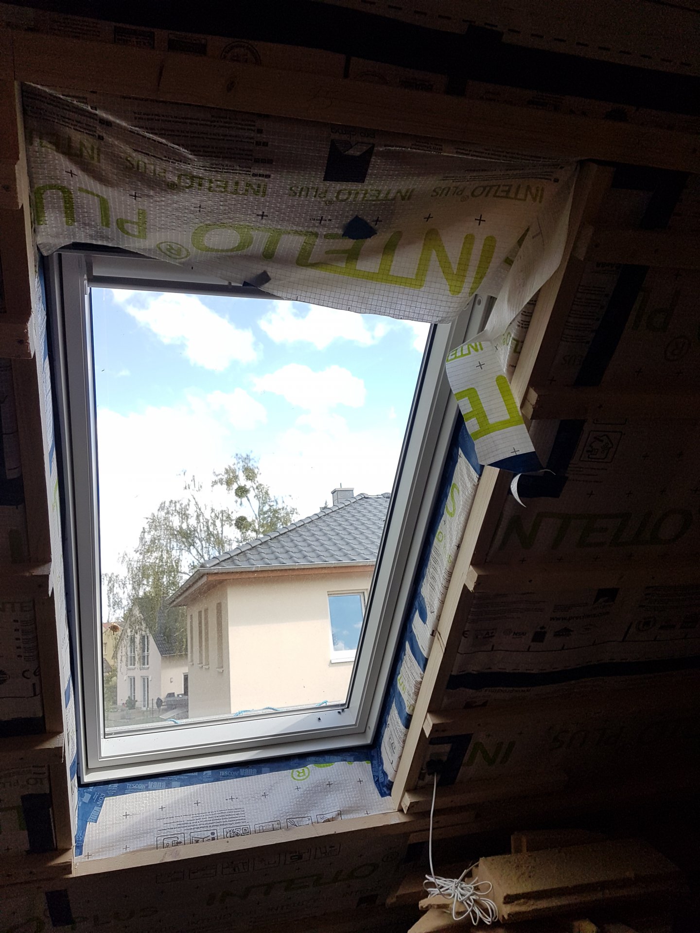

    So sieht es oben aus....
    Und wenn ich den rigips dagegen drücke, ergibt sich eine "Lücke" und so würde ja auch meine Folie vom Fenster weggezogen werden.
    Kann der Dämmstreifen eingekürzt werden?
    Unser Fenster hat eine Schräge von 44 Grad.
    Schraubt man die obere Rigips am Fensterplaste fest ?
    Danke fürs antworten

    Nimm noch eine Gesamtansicht auf.
    Folien müssen genau in die Ecken gedrückt werden, damit keine Spannung ausgeübt wird.

    20200530_104508.jpg das Gesamtkunstwerk
    Ecken sind verklebt
    Folie ist intello Plus.

    Und da passt jetzt die Platte nicht in den Schlitz.
    Dann probier doch mal ne dünnere Platte.

    man geht im rechten Winkel vom Fenster raus, ca. 8-10 cm, je nachdem wie hoch das Fenster sitzt, dann waagrecht
    und so passt auch die Platte in die Fuge

    Wenn die Folie in der Fensternut spannt aufschneiden und lockerer mit Klebeband erneut abdichten.
    Dann zuerst unten ggf waagerecht die Fensterbank montieren oder auch aus Sperrholz oder Fermacell eine Verkleidung.
    Seitlich wie Manufaktur schrieb 90 Grad zum Fenster die Platten in die Nut schieben und raumseitig an die Latten schrauben.
    Oben für besseren Lichteinfall waagerecht bzw. etwas schräg die obere Verkleidung in die Fensternut schieben und auch raumseitig an die Latten schrauben.
    Fugen später mit Acryl oder Fugenband abdichten

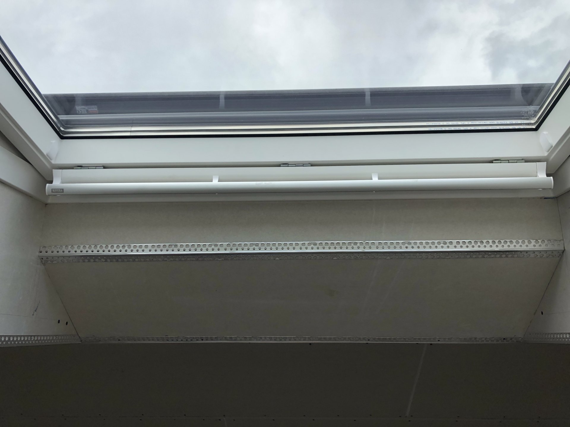

    es gibt 2 Möglichkeiten,
    1. du holst dir ein GK Formteil mit einer 90° Fräsung, unverleimt, (ca. 80 x 400 x 2000 mm)schneidest die auf das benötigte Maß
    kostet nicht die Welt
    2. du schneidest eine Platte, ca. 500 mm auf die benötigte Breite und ritzt die Sichtseite mit dem Cuttermesser an,
    dann brichst du die Platte, aber nicht durchschneiden, schiebst sie in die Nut und befestigst die lange Seite an der Lattung,
    Kante sauber anspachteln,
    als Ungeübter würde ich mit einem Plattenrest ein oder zwei Versuche machen bis es passt

    Das klingt nach einer praktikablen Lösung.....Danke. Werde mich an Variante 2 versuchen :bef1003:

    Dank an Alex 88 es geht nur so
    3BDA1254-9541-4EB9-9333-1B14921AF536.jpeg 4832E90D-6DC5-45B1-A9EB-DB7DBA3D6A60.jpeg
