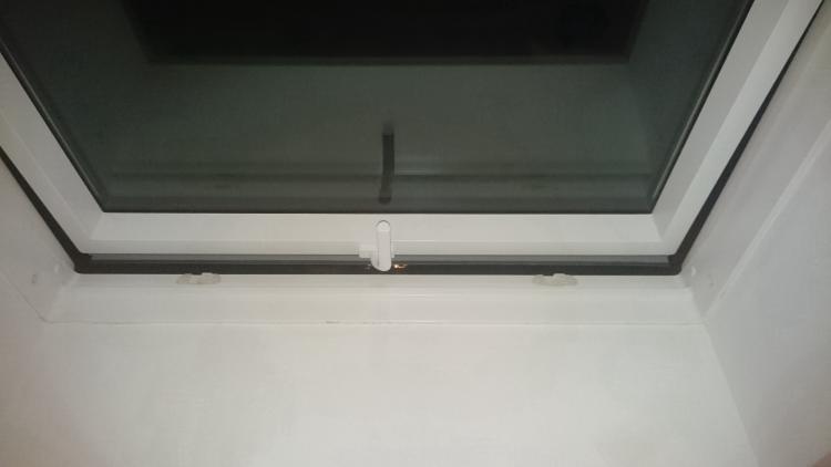

    War das schon immer so? Das Spaltmaß?

    mach doch bitte mal ein Bild von dem leicht geöffneten Fenster vom unteren Teil, am besten in der Klappstellung( das du einen kleinen Spalt zwischen Flügel und Rahmen hast ), ich tippe mal auf fehlerhaften/schiefen Einbau, lässt sich aber aufgrund der Fotos nur erahnen. Ob die 2 verschiedene Qualitäten haben weiss ich nicht, aber die Seriennummern auf dem Typenschild sind bei Fenster aus dem Baumarkt eine andere.
    Sollte das Fenster schief eingebaut sein, kommst du um ein ändern der Innenverkleidung nicht drum rum, da der Fensterrahmen unten wahrscheinlich weiter nach rechts gerückt werden muß und evtl. noch unterlegt werden muß.

    Das Spaltmaß rechts und links hat noch nie gestimmt. Das hat der Techniker vom Hersteller beim Scheibentausch gleich bemängelt. Aber mit der Zeit wurde es dann schlimmer. So ist zumindest mein Empfinden. Ob das Spaltmaß oben an der Klappe schon immer so war, kann ich dir gar nicht sagen. Aufgefallen ist mir das erst diesen Winter, als das Fenster immer schwergängiger wurde. Sieht aus wie im Rahmen runtergerutscht.
    Ich würde euch ja die Seriennummer einstellen, aber das verstößt gegen die NUBs in diesem Fall.
    Anbei das Bild, Fenster leicht geöffnet.

    Ich tippe ganz stark darauf dass der Rahmen beim montieren verzogen wurde. Normalerweise kontrolliert man die Spaltmasse und macht erst weiter wenn Sie stimmen. Wir hatten auch mal so einen Fall bei einem Notausstieg DFF, das hat uns Einstelltechnisch auch fast verzweifeln lassen. Sollte aber zu beheben sein.

    Kann man denn das Spaltmaß oben auch ändern?
    Ich hoffe, er kriegt das hin, oder will es überhaupt machen. Ansonsten rufe ich eben einen Dachdecker vom Ort. Ich hoffe, dieser hat dann auch Zeit in der Hochsaison solche Sachen zu machen....

    Das Spaltmaß hat umlaufend gleich zu sein. Wenn es nicht passt dann muss man eben schieben, ziehen drücken bis es passt und das Fenster leichtgängig ohne Schleifen auf und zu geht.

    Hole dir doch den Kundendienst des Herstellers, der kann das wieder einstellen und evtl. sagen wieso die Fenster schleifen.

    Aber vorher die Kosten klären, denn der Werks-KD ist nicht gerade günstig. Man sollte sich zumindest darüber im Klaren sein, dass es diesen Service nicht gratis gibt. Also, zuerst fragem bevor es unliebsame Überraschungen gibt.
