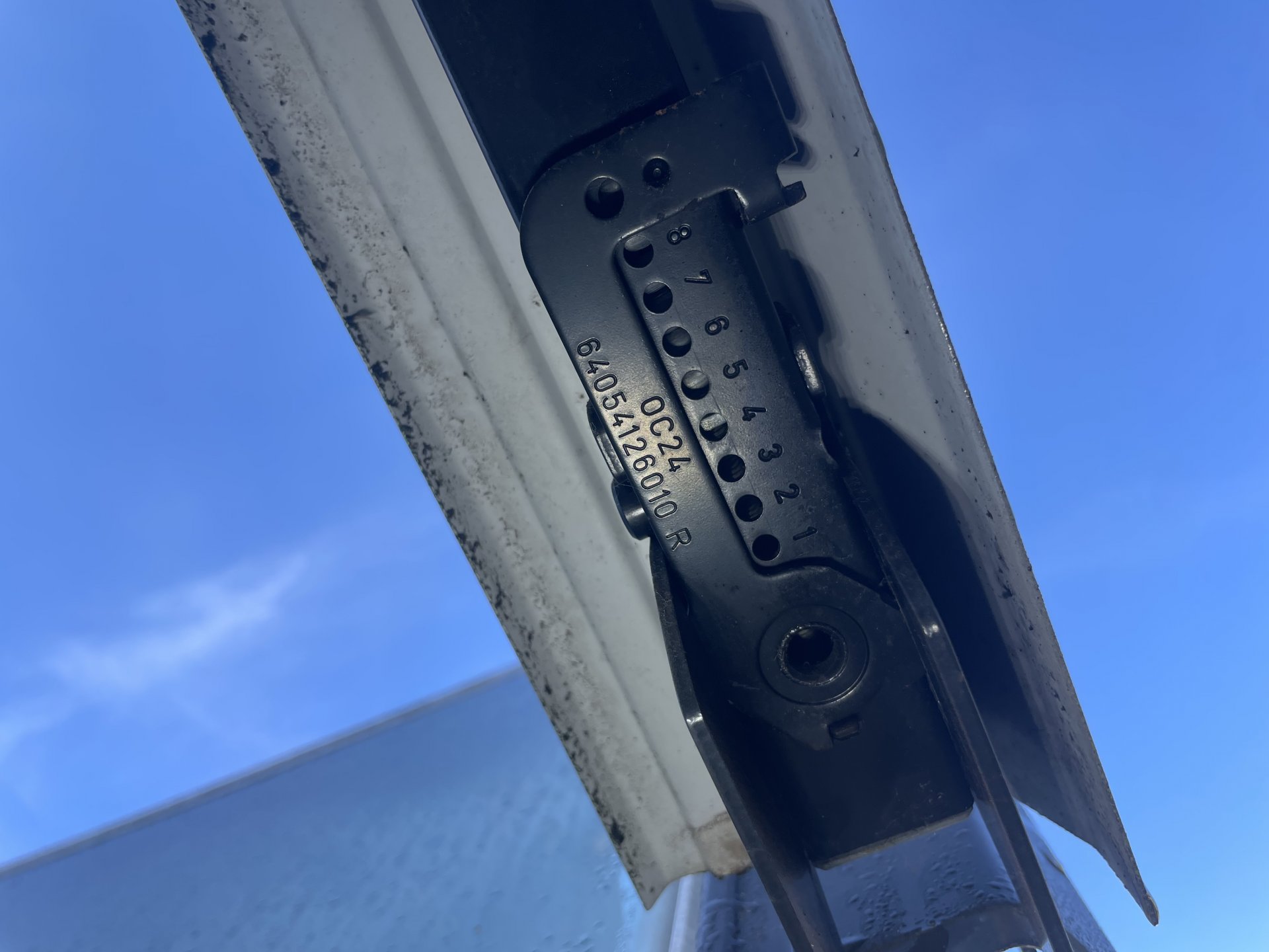

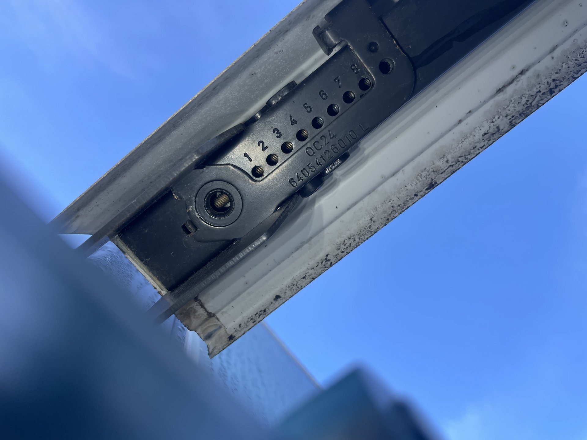

    unser Dachfenster bleibt nicht geöffnet und fällt immer zu. Es ist vermutlich einer der beiden Ausstellarme defekt. Wie kann ich herausfinden welcher es ist?
    Fenster ist ein Roto Frank 847
    Anbei zwei Bilder. Auf einer Seite sieht man nur die Gewindestange, auf der anderen Seite sieht man wie eine Art Anschlag der auf "4" steht. Ich nehme an der Ausstellarm wo man nur die Gewindestange sieht ist defekt, ist das korrekt?
    Danke euch, Grüße

    Ich tausche immer beide Ausstellarme. In der Regel ist der andere Ausstellarm auch schon angeschlagen.
    Die kosten nicht viel und die Federn am Auto tauscht man auch immer paarweise.
    Kontrolliere aber bitte auch das obere Abdeckblech. Die Mechanik feuert auch gerne mal nach oben und schlägt durch das Blech durch.

    @ToTi Ich kann die ja einzeln aushängen und dann müsste ich sofort sehen welcher defekt ist oder? (Gemäß Ein - und Ausbau von den Ausstellarmen).
    Kann es nur an dem Bauteil liegen wenn das Dachfenster zu fällt? Will ungern die Ausstellarme bestellen einbauen und dann merken dass der Fehler immer noch nicht behoben ist.
    Die Dichtungen am Fenster sind 22 Jahre Alt, sehen aber noch soweit gut aus. Also sind nicht Spröde oder Brüchig. Die würde ich dann noch drin lassen.

    Wenn der Fensterflügel sehr schwer aufgeht und dann auch nicht gleichmäßig, also eine Seite hängt herunter, dann ist die Feder (Gewindestange) aus der Befestigung herausgerissen. Entweder ist der Federteller kaputt, oder die obere Aufnahme am Aufstellarm ist abgerissen. Wenn das Fenster Die Position nicht halt, aber der Flügel sauber waagerecht verläuft, dann hat die Federspannung nachgelassen und man muss es nur nachstellen. Bei deinen Bildern sieht es aber eher nach ersten Fall aus

    @ToTi Es lässt sich gefühlt normal öffnen, nur mit viel Kraft eben. Sieht aber schon gleichmäßig aus in meinen Augen. Also ich muss es mit viel Kraft hochdrücken (Eigengewicht) und wenn ich loslasse fällt es halt direkt zu, gefühlt ohne Widerstand.

    Wenn es mit viel Kraft hoch gedrückt werden muss und dann ohne Widerstand herunter fällt, dann ist irgendwas am Aufstellarm defekt.
    Eine nur ausgeleierte Feder würde trotzdem das Fenster aufdrücken , zumindest unterstützend mitwirken, und es auch nicht mit dem kompletten Gewicht zufallen lassen. Eine ausgeleierte Feder kündigt sich auch nicht von heute auf morgen an, sondern das kommt langsam und schleichend über einen langen Zeitraum.
