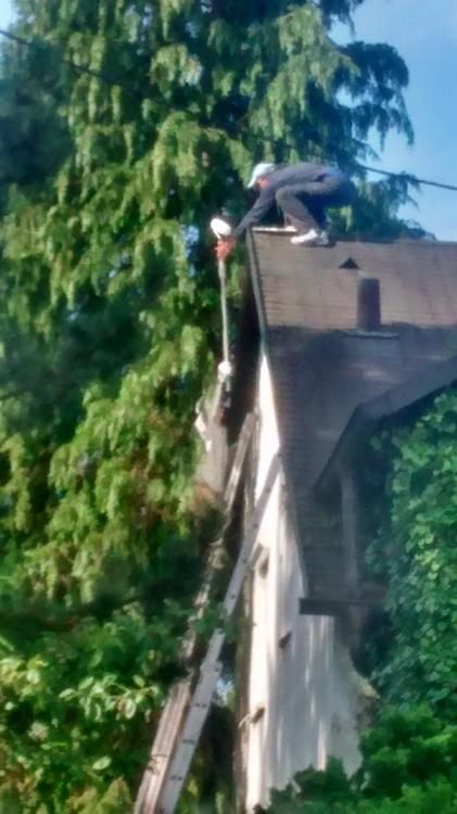

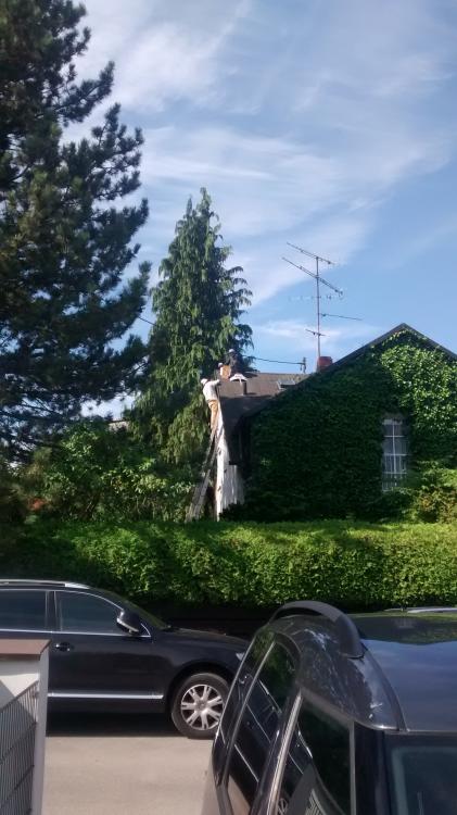

    Absturzsicherung, Gerüst...ich weiß gar nicht was Ihr habt.
    Gerade aktuell wird bei Nachbars gemalert. Firsthöhe ca. 8,5m
    Seht selbst:
    sorry für die miese Qualität, altes Handy.
    Auf dem Auto steht zumindest Maler xyz
    Der Obere taucht immer ein, der auf der Leiter malert. Nett ist auch immer, wenn der oben sich am Stromkabel festhält um runter/rauf zu kommen.:mauer
