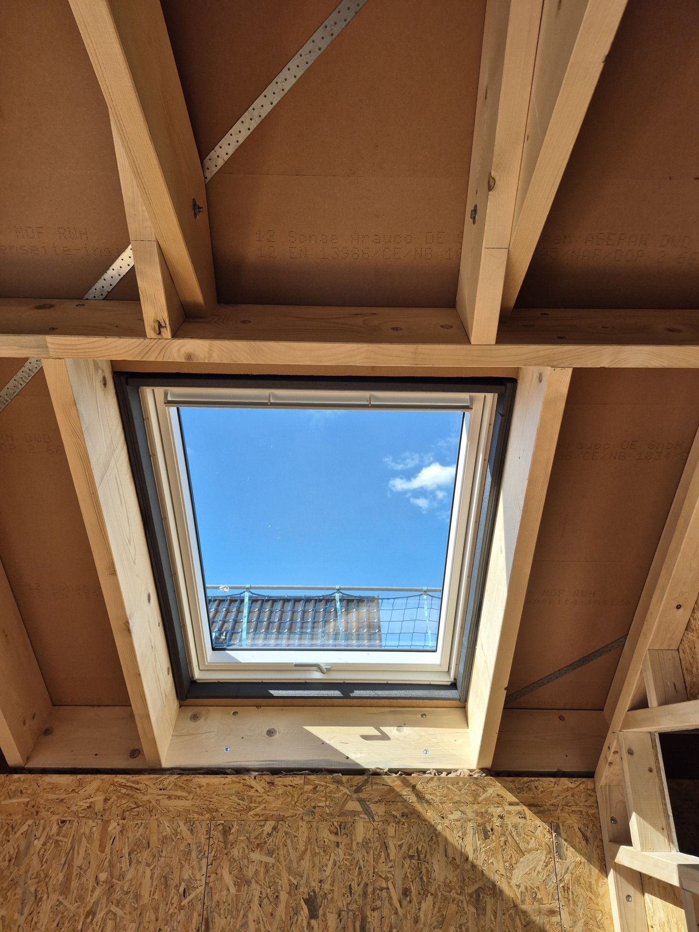

Diskutiere Dachfensterlaibung 90° bei Velux (Neubau, Passivhaus) im Dach Forum im Bereich Neubau; Hallo zusammen, unsere Dachfenster (Velux SK08) sind seit ein paar eingebaut und wir haben uns gefragt, ob die Laibung so passt. [ATTACH] Oben...
    Oben ist es nach Verkleidung etwa 45 - 90 Grad vom Fenster.

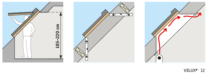

    In der Velux Anleitung steht Laibung oben waagrecht und unten Senkrecht - siehe Bild: upload_2025-6-9_15-17-26.png
    Der Hausbauer sagt, dass wenn er die Laibung oben mehr waagrecht ausführt, Kältebrücken entstehen und es dann zu Schimmel an diesen Stellen kommt (Erfahrung bei anderen Häusern, die er gebaut hat, baut ca 25 Häuser im Jahr seit 30 Jahren).
    Wir haben ein Fertighaus (Holzhaus), diffusionsoffen (also ohne Folie in den Wänden und Decken).
    Was sagt ihr?

    Schau dir eine Innenverkleidung von Velux (LSB) an so sollte es aussehen wenn es fertig ist.
    Die wagerechte Verkleidung oben und die Senkrechte unten fangen erst dort an wo der BDX Rahmen innen aufhört.
    Die Innenverkleidung steht also ein paar cm senkrecht vom Rahmen oben und unten.
    Das ist bei dir knapp gibt aber schlimmer Planungsfehler :biggthumpup:

    Die Aussage ist quatsch. Im Gegenteil, wenn die untere Laibung nicht senkrecht und die obere nicht waagerecht ist, kann es zu vermehrter Schwitzwasserbildung kommen, welches dann zu Schimmel führen kann. Bei reinen Holzfenster ein Desaster, bei Kunststofffenster nicht ganz so tragisch.
    In deiner Situation lässt sich aber technisch nicht viel ändern, außer man hätte kürzere Fenster genommen. Es gäbe noch die Möglichkeit den oberen Wechseln noch ca 20 cm nach oben zu schieben, bis kurz vor die Schraube der Zange. Wird dann nicht perfekt waagerecht, aber zumindest bekommst du etwas Neigung herein.

    Wie viele Dachfenster hast du in deinem Leben schon ausgewechselt? Man kann nicht aus einer einzelnen Erfahrung eine allgemeingültige Aussage machen.
    Ich habe sicherlich an die 400 Dachfenster getauscht. Ganz oft waren Dachfenster aus Holz im unteren Bereich vergammelt, wegen Schwitzwasser. Velux hat mit der oben gemachten Zeichnung schon recht, wobei es sowas ähnliches auch von Roto gibt. Diese zwei Hersteller wissen sicherlich am besten, wieso man die Innenfutter so bauen sollte. Zumal es total egal ist, ob ein Heizkörper unter dem Fenster ist, oder eine Fußbodenheizung. Es geht nur darum, dass warme Luft nach oben an die Glasscheibe strömt um Feuchtigkeit an dieser abzutransportieren.

    Wo soll denn am Innenfutter eine Wärmebrücke entstehen, wenn es fachgerecht gedämmt wurde? Das schlechteste Bauteil am Dachfenster ist die Glasscheibe. Das ist deine Wärmebrücke. Natürlich schafft man nicht immer den Idealzustand, aber man sollte dann schon versuchen so nahe wie möglich daran zu kommen.
    Mein Rat also, unten so senkrecht wie möglich und oben so waagerecht wie möglich.
