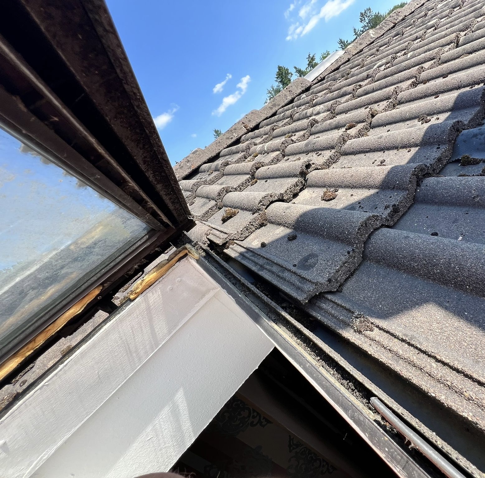

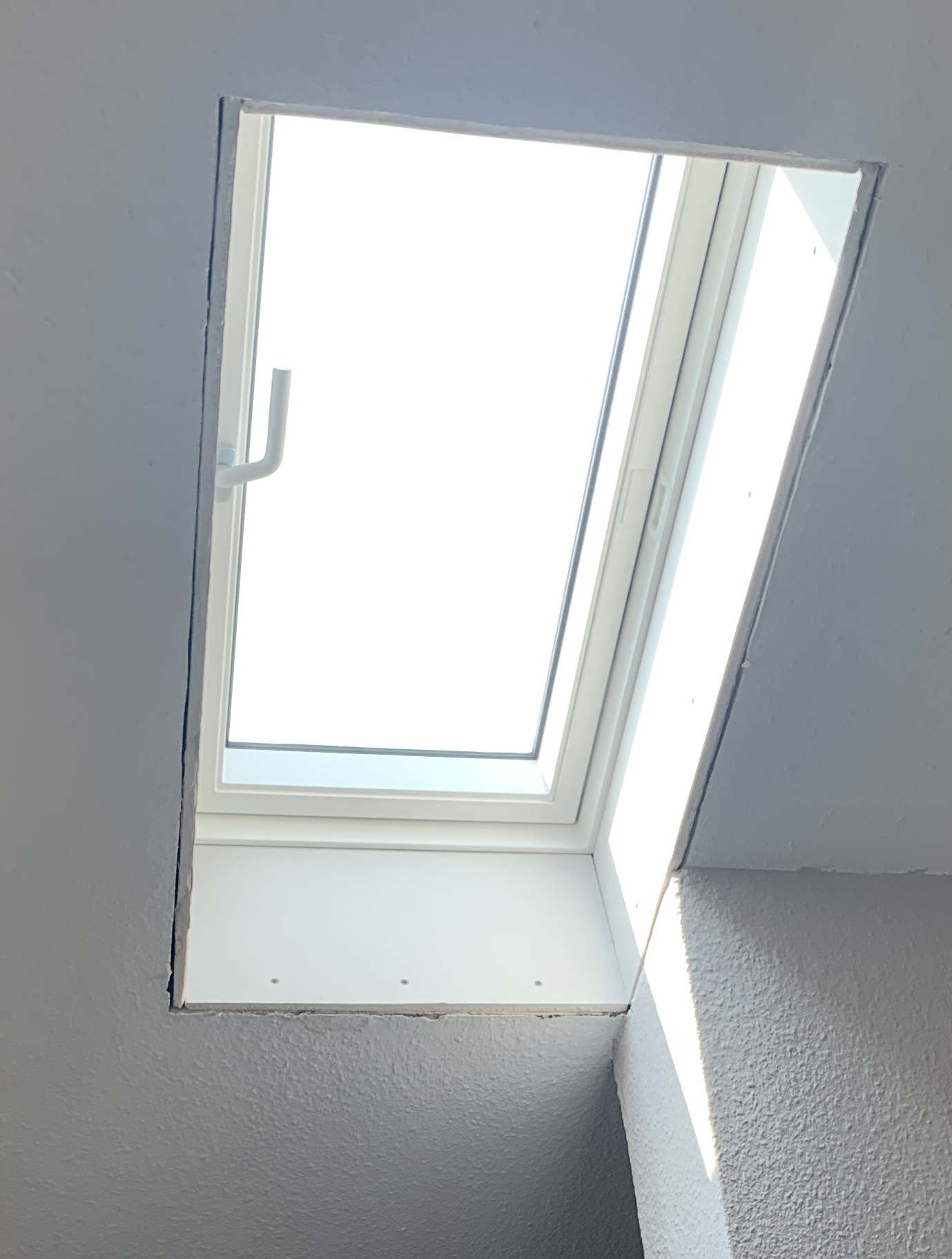

    Liebe Community,
    Gestern haben wir das Dachfenster getauscht in unserer Haus aus 1979 ( ehem. BRD). Da neue Fenster nun Standardmaß haben, wurde auch am Dach gesägt um das Fensterloch größer zu machen. Die innere Flächen wurden mit Platten verkleidet, die Ränder (also zwischen die Platten und innere Seite vom Dach) müssen aber noch zu gemacht werden mit Silikon bzw. verspachtelt werden (s. Bild1. Ich habe auch extra ein altes Bild gefunden wo unsere Dachziegeln sowie altes Fenster und ein Teil von Dachdämmung zu sehen sind (Bild 2)).
    jetzt HEUTE habe ich an Asbest gedacht aufgrund vom Hausbaujahr. Der Dachdeckermeister hat keine Sorgen diesbezüglich geäußert und hat ohne spezielle Ausrüstung gearbeitet. Ich war Zuhause mit meinem Baby aber nicht im gleichen Raum. Heute ist er aber im Flur wo das Fenster ist natürlich gekrabbelt usw.
    Was kann man nun machen? Könnte der Dachdecker vermutlich erkennen dass es kein asbesthaltiger Material vorhanden war? Wenn Asbest freigesetzt wurde, wie lange bleibt das in Raum ( Luft und auf dem Boden?!)? Würdet ihr ein Luft Test machen? Kommt das noch durch die Spalte zwischen Dach und Fensterverkleidung noch raus?

    Wo vermutest Du denn Asbest, die Dachziegel sind es schonmal nicht?!

    Dämmung z.B.?
  4. #4 Fabian Weber, 20.06.2025
    16.616
    6.635
    Na das wäre dann aber kein Asbest, sondern KMF.
    Lüfte mal kräftig und saug das Zimmer inkl. Wände, dann passt das schon.

    Da ist kein asbesthaltiges Material zu sehen. Es kommt schon mal vor, daß es bei Bauarbeiten zu Staubentwicklung kommt, ich empfehle etwas mehr Gelassenheit.

    Da sieht man es mal wieder. Es gibt immer noch Leute in den neuen Bundesländern wie Bayern oder NRW die noch nicht richtig mitbekommen haben, dass die ehemalige BRD 1990 der DDR beigetreten ist. :mega_lol:
    Spaß beiseite. Es vorsichtiger Umgang mit Asbest und KMF ist ratsam... panikmache nicht. Die Arbeiter wissen MEISTENS was sie tun, geht ja auch um die eigene Gesundheit. Wenn du dir je Sorgen machen solltest: Gut lüften, feucht rauswischen. In der Regel ist eine dauerhafte Belastung das Problem. Zumal es ja auch tatsächlich eine natürliche Asbestbelastung in der Atemluft gibt, auch wenn diese sehr gering und meist unterhalb der Nachweisgrenze liegt. Trotzdem sollte man das Atmen jetzt nicht einstellen, hat meiste noch negativere Auswirkungen.
    Vor größeren Abbrucharbeiten ist es ratsam mal eine Probe zu nehmen und testen zu lassen, damit man weiß womit man es zu tun hat, Maßnahmen ergreifen kann und entsprechende Mehrkosten einplanen kann.
